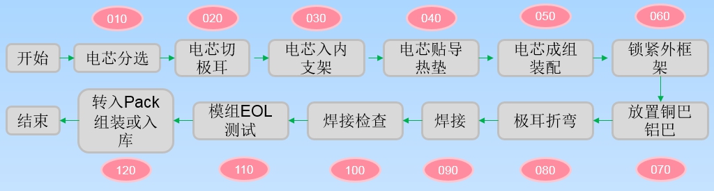

[size=0.8em]图1 软包电芯模组常用工艺流程图
[size=1em]从流程图中可以看出:电芯成组装配和Park组装是动力电池生产线中的重要环节。这两个环节中都涉及到胶水粘接,粘接的质量直接影响到动力电池的导热性能、耐老化强度和使用寿命。胶水在模组线的应用,一种用途是固定电芯,主要强调胶水的黏接力、抗剪强度、耐老化、寿命等性能指标;另一种用途是把电芯和模组的热量通过导热胶传递出去,主要强调胶水的导热系数、耐老化、电气绝缘性、阻燃性等指标。胶水在Pack组装中的应用,主要是箱盖与箱体的密封安装,在安装时,注意不要损坏密封条,若是密封胶,需要等胶固化后才能安装。箱体与箱盖的紧固,一般通过螺丝来压紧密封条,使密封条产生合理的压缩变形,以达到良好的密封效果[3,4]。
