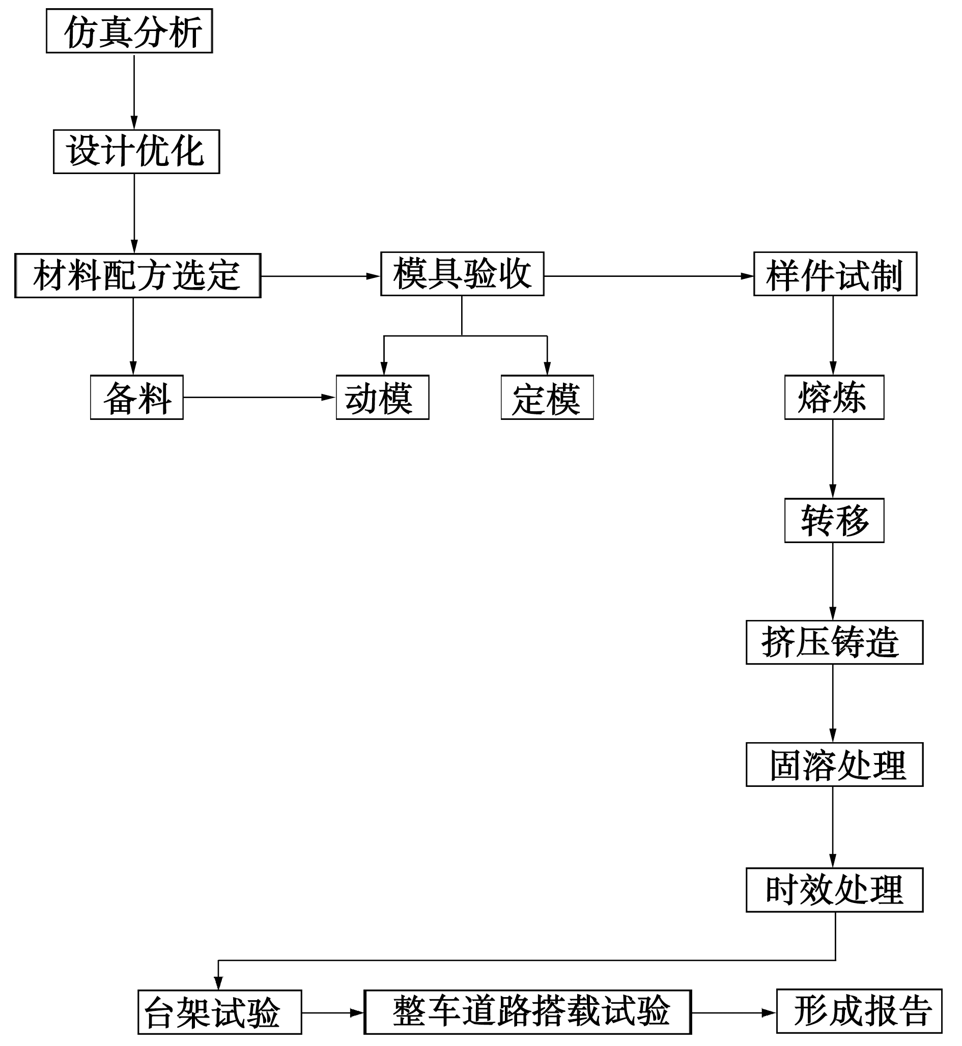

[size=1em]为进一步研究新铝合金在整车轻量化方面的应用,验证其可行性,设计了完整工装样件开发流程(如图1所示),研制了纯电动汽车转向节,并在某纯电动车型上进行了搭载试验。

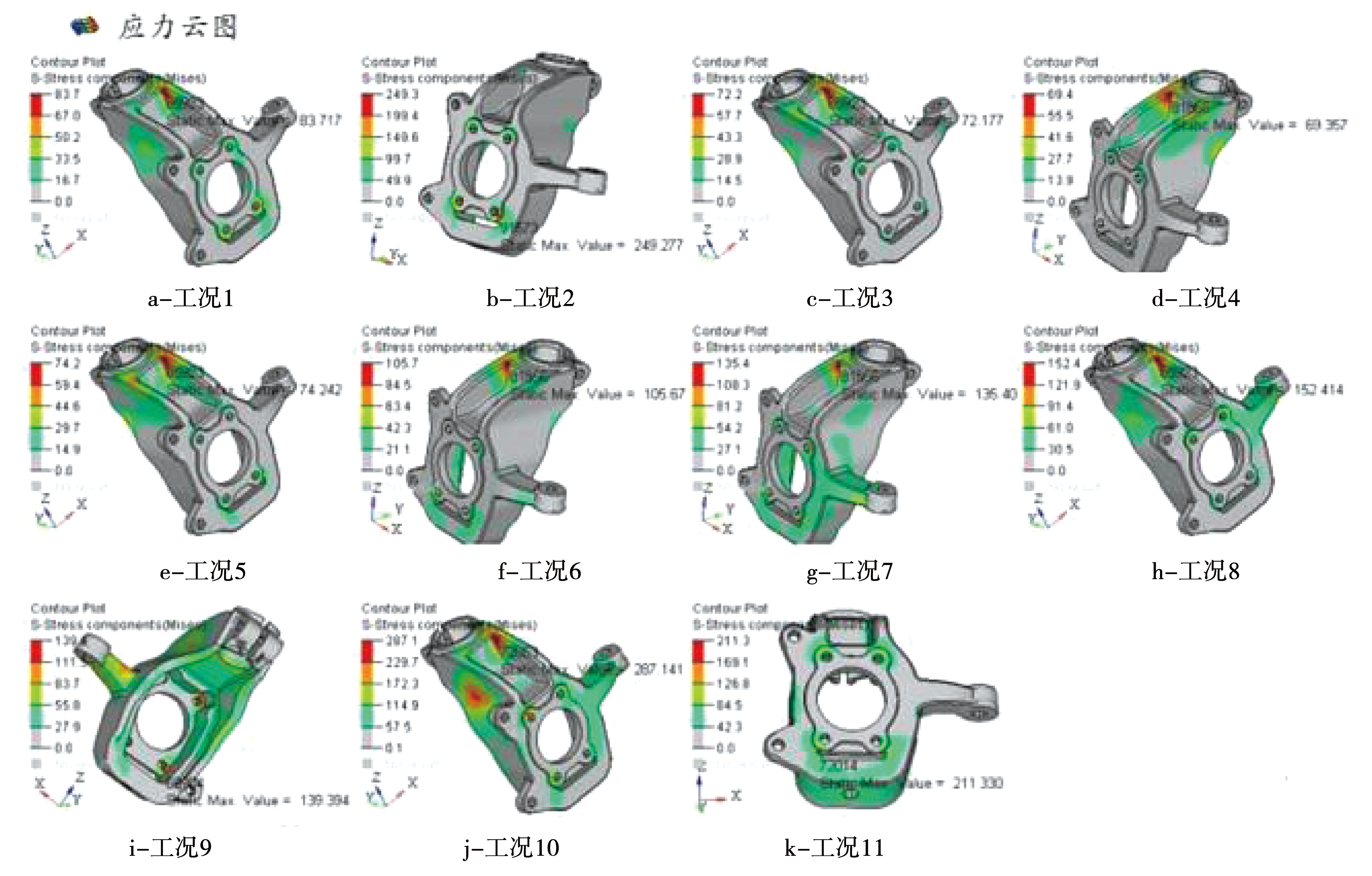

[size=1em]项目共分为3个阶段:工程设计、模具开发和设计验证。工程设计阶段按照“基础设计→首轮仿真分析→设计优化→第二轮仿真分析→性能设计定案→第三轮仿真分析→首轮工艺仿真分析→工艺设计优化→第二轮工艺仿真分析→工艺设计定案”流程开发。工程设计阶段主要对新铝合金转向节方案进行强度分析,研究转向节在11个工况下的应力分布,如图2所示。仿真时,分别在前转向节与减振器套筒、下控制臂球头铰及横拉杆球头铰连接点上施加载荷。图2为新铝合金转向节仿真优化应力云图。
[size=0.8em]图1 新铝合金转向节开发流程
Fig.1 Development process of new aluminum alloy steering knuckle
[size=0.8em]图2 新铝合金转向节仿真优化应力云图
Fig.2 Simulation and optimization stress nephogram of new aluminum alloy steering knuckle
[size=1em]由图2可知,试验转向节在各强度工况下的最大应力均未超出材料的屈服强度(300 N/mm2),满足要求。最大应力位于减震器套筒安装孔和驱动轴安装孔周围。

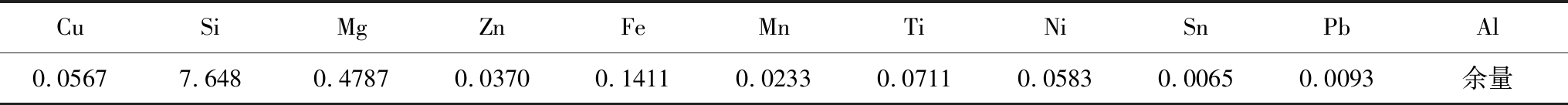

[size=1em]试验转向节用专为汽车行业开发的新铝合金制造,以替代现有的A356.2铝合金转向节及QT450铸铁转向节。使用直读光谱仪对新铝合金材料中金属元素含量进行测试,炉前检测结果如表1所示。试验铝合金材料采用电阻炉熔炼,熔炼温度760℃,到温后进行精炼处理。在230 kg熔炼铝合金中加入复合熔盐精炼剂0.9 kg。熔体精炼之前将精炼剂放置在熔炼炉附近烘烤干燥,随后将精炼剂放在钟罩内压入合金熔体中进行搅动,直至无气体产生后停止搅动,静置10 min,然后进行扒渣处理。熔体温度740℃时进行轻微搅动,然后在75 MPa~80 MPa压力范围内进行挤压铸造[8]。试制的转向节铸件热处理工艺包括固溶和时效两部分。固溶温度540℃±3℃,保温8 h,出炉水冷淬火,为防止转向节变形将水温设置在65℃;随后进行时效处理,采用双级时效制度,第一级时效温度120℃保温1 h,再将温度升至170℃保温8 h(第二级时效),出炉后空气冷却,完成了转向节的制备。
[size=0.8em]表1 试验所用的新铝合金材料中的金属元素含量(质量分数/%)
Table 1 Direct reading spectroscopic analysis of nano-ceramic aluminum alloy (wt/%)

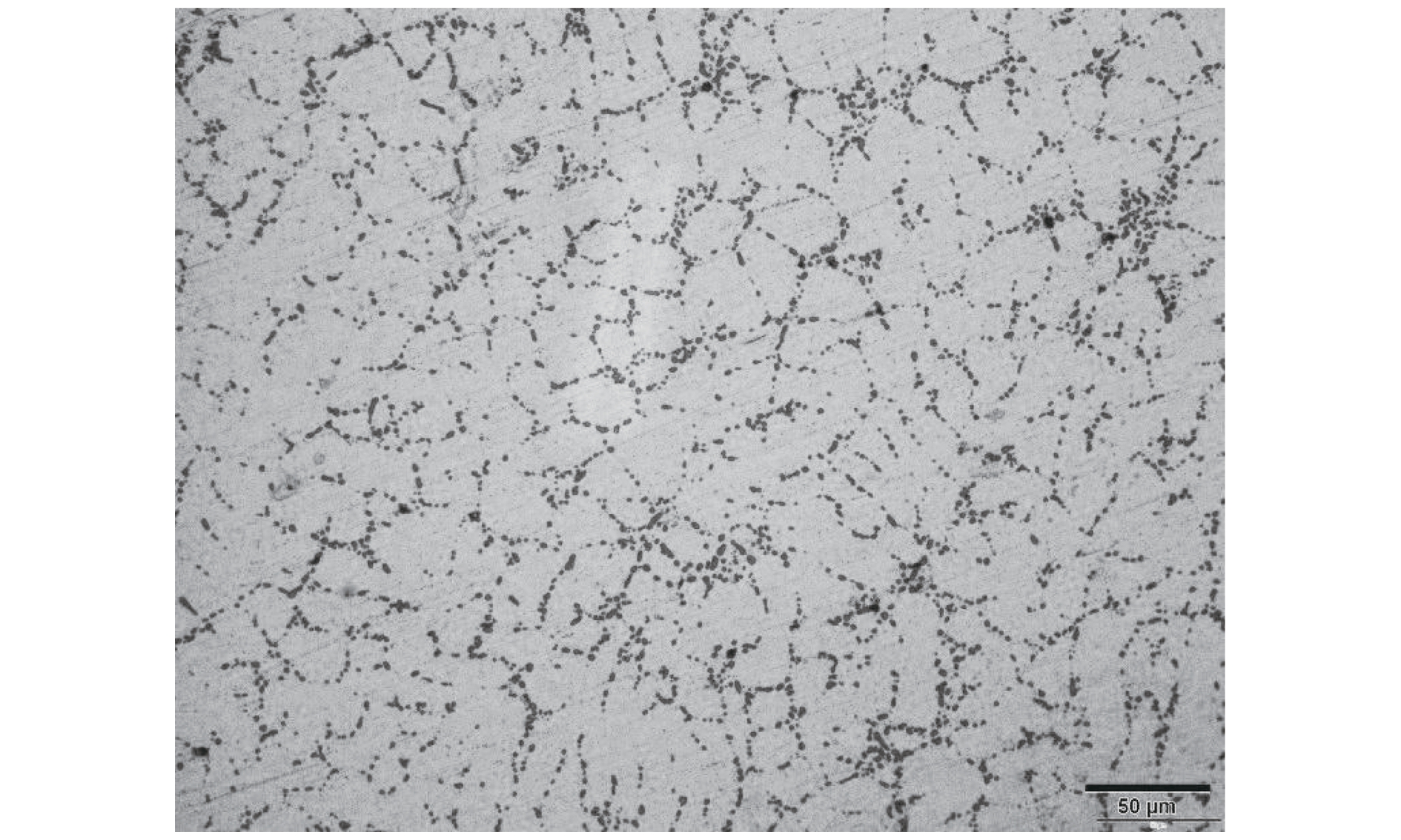

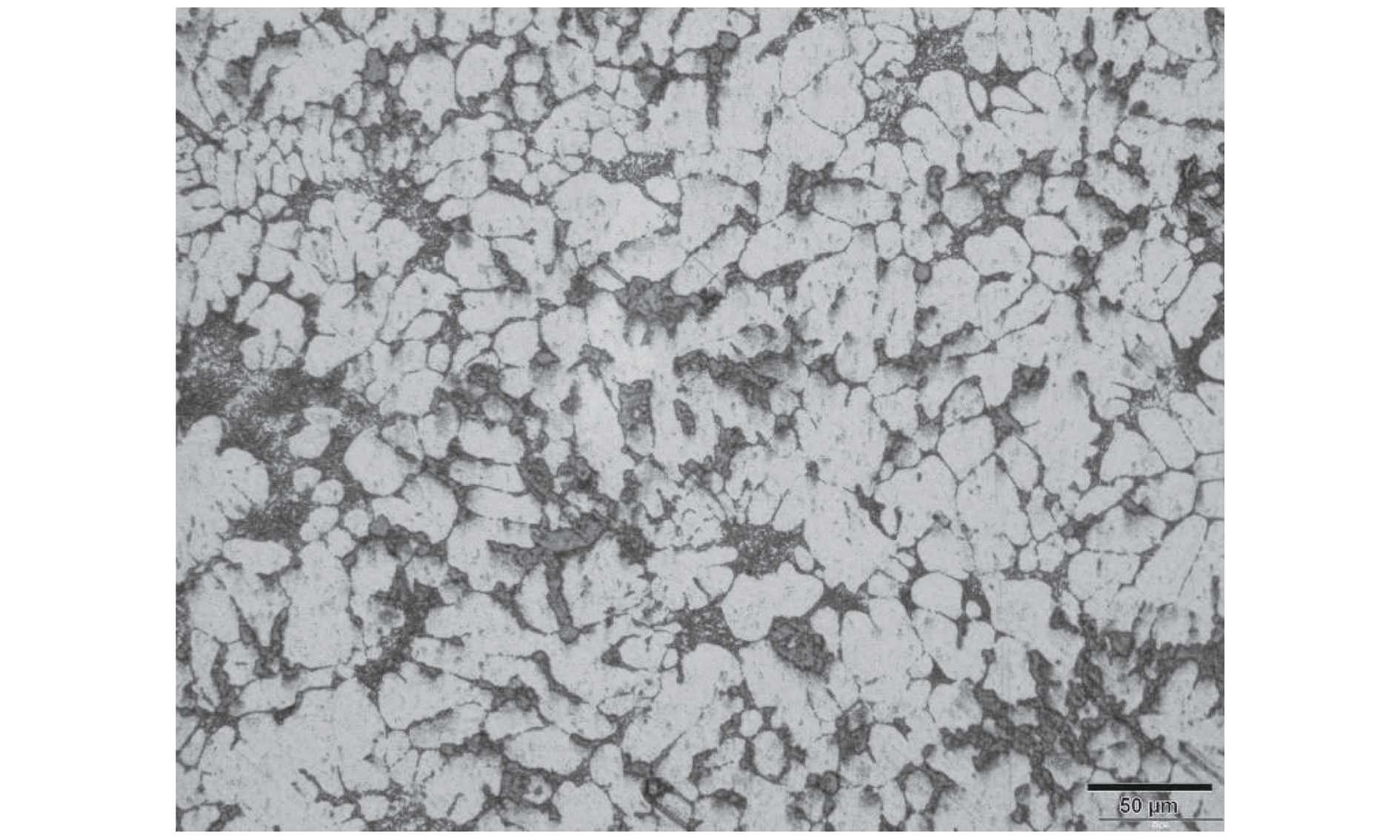

[size=1em]对热处理前后的转向节铸件取样后利用金相显微镜观察其显微组织。图3和图4分别为新铝合金转向节热处理前后的显微组织照片。
[size=0.8em]图3 转向节固溶、时效处理前的显微组织
Fig.3 Microstructure of nano-ceramic aluminum alloy steering knuckle before solution and aging
[size=1em]由图3、图4对比可知,固溶时效后共晶硅颗粒明显细化,其尺寸小于10 μm,同时与基体相容性较好,界面结合良好。

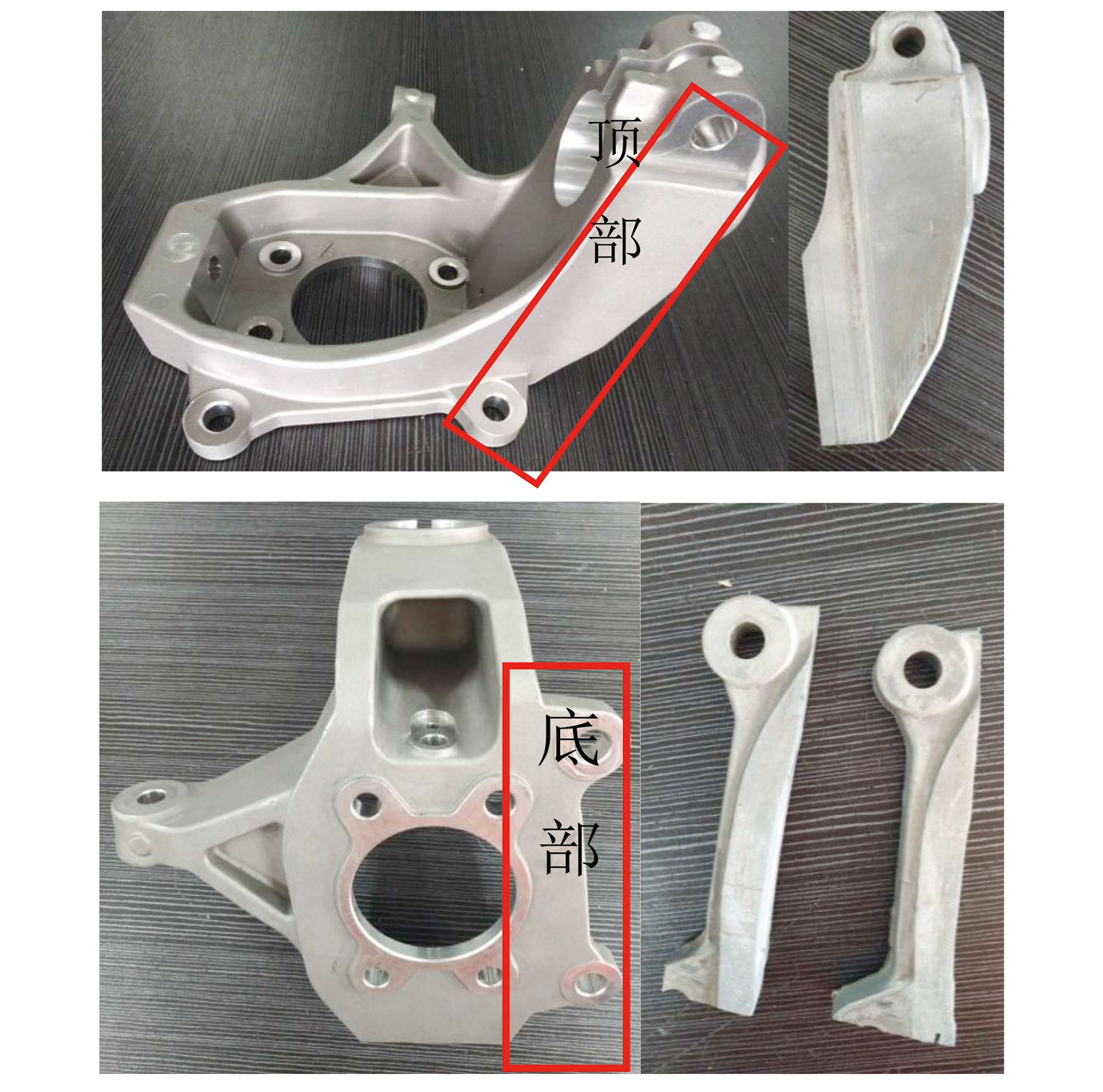

[size=1em]2)转向节的力学性能测试

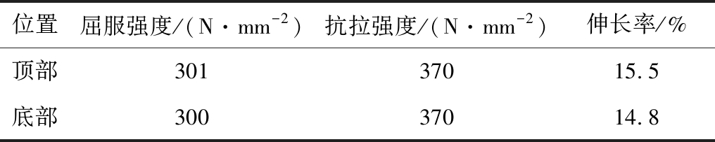

[size=1em]对热处理前后的转向节切取力学性能试样,取样部位如图5所示。加工成φ8 mm标准拉伸试样,测试力学性能结果如表2所示。由表2数据可知,采用挤压铸造生产、经固溶时效处理后的新铝合金转向节的屈服强度大于290 N/mm2,抗拉强度370 N/mm2,伸长率大于9%。其力学性能符合汽车转向节在各种工况情况下的使用要求。

[size=0.8em]表2 转向节力学性能测试结果
Table 2 Test results of mechanical properties of steering knuckle

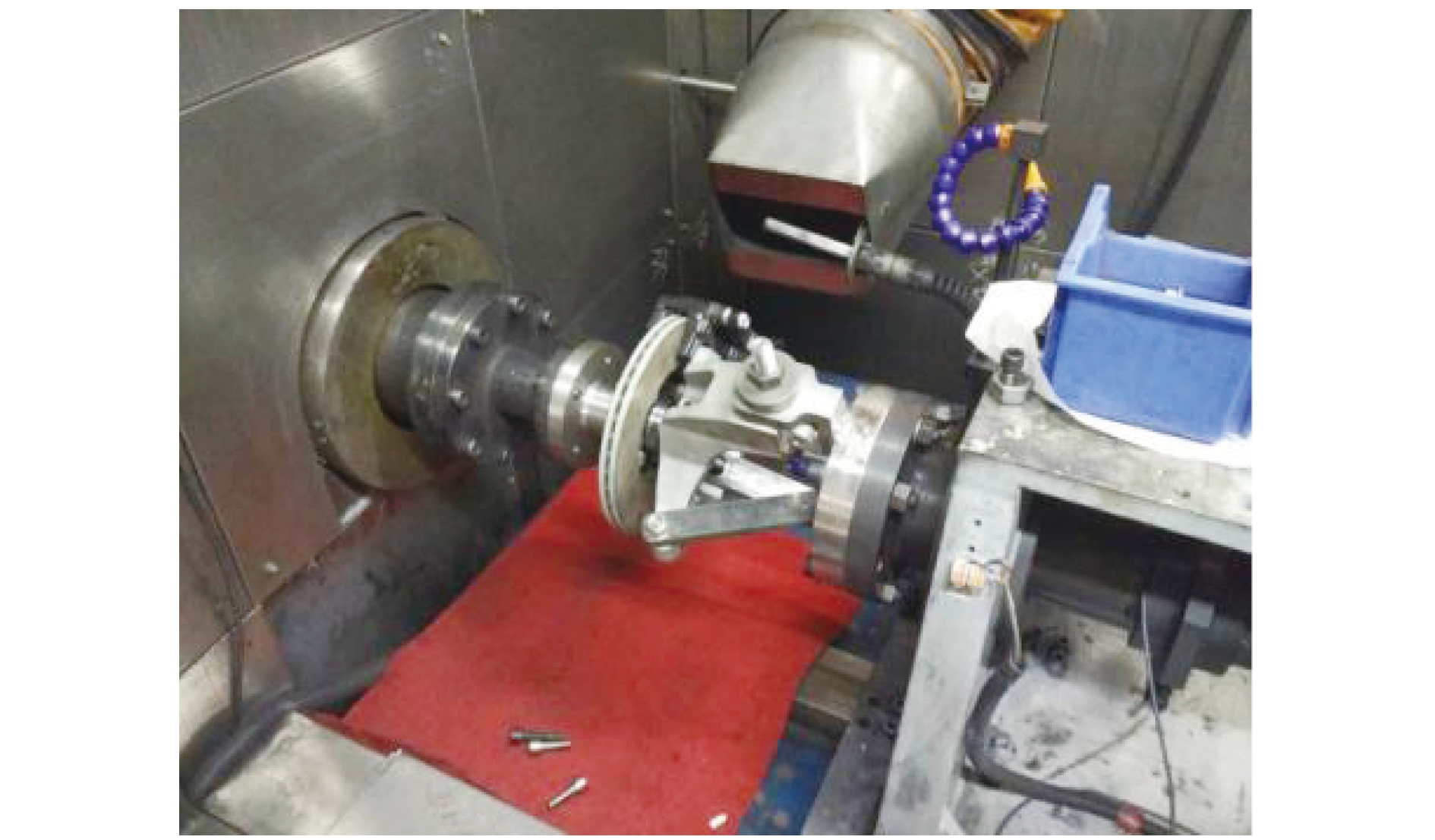

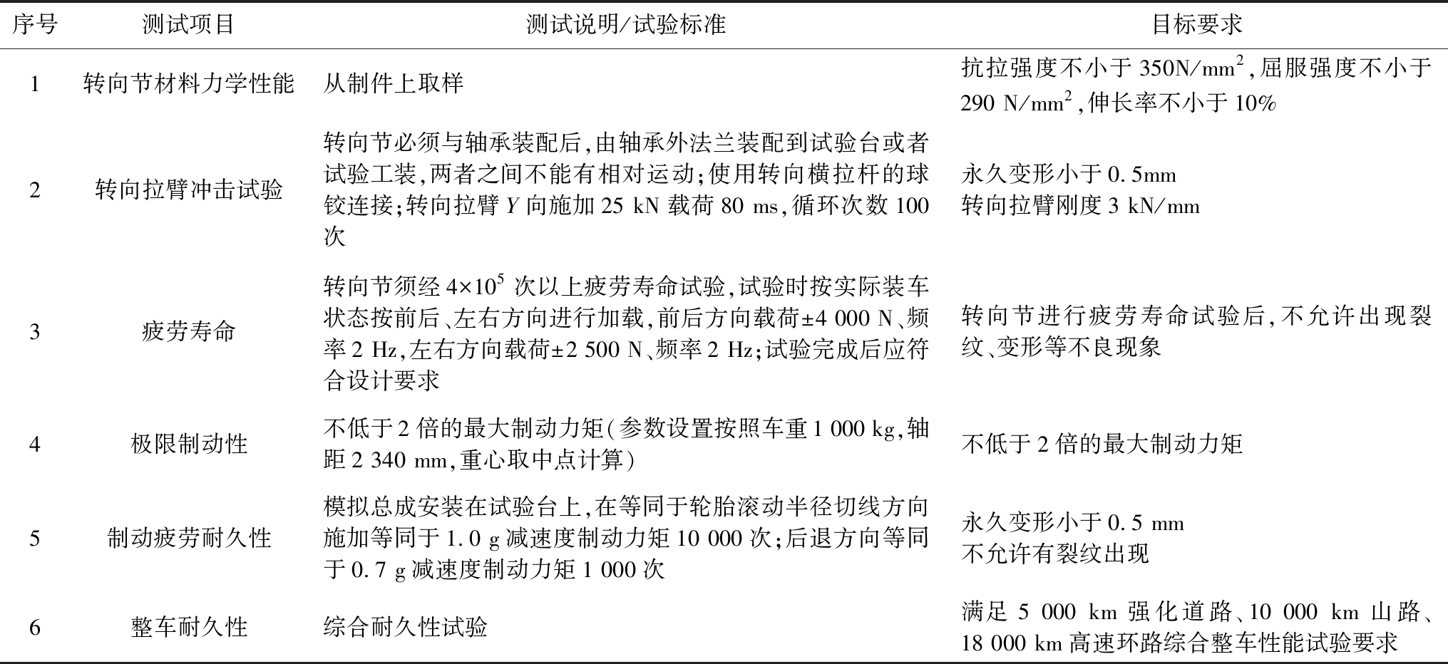

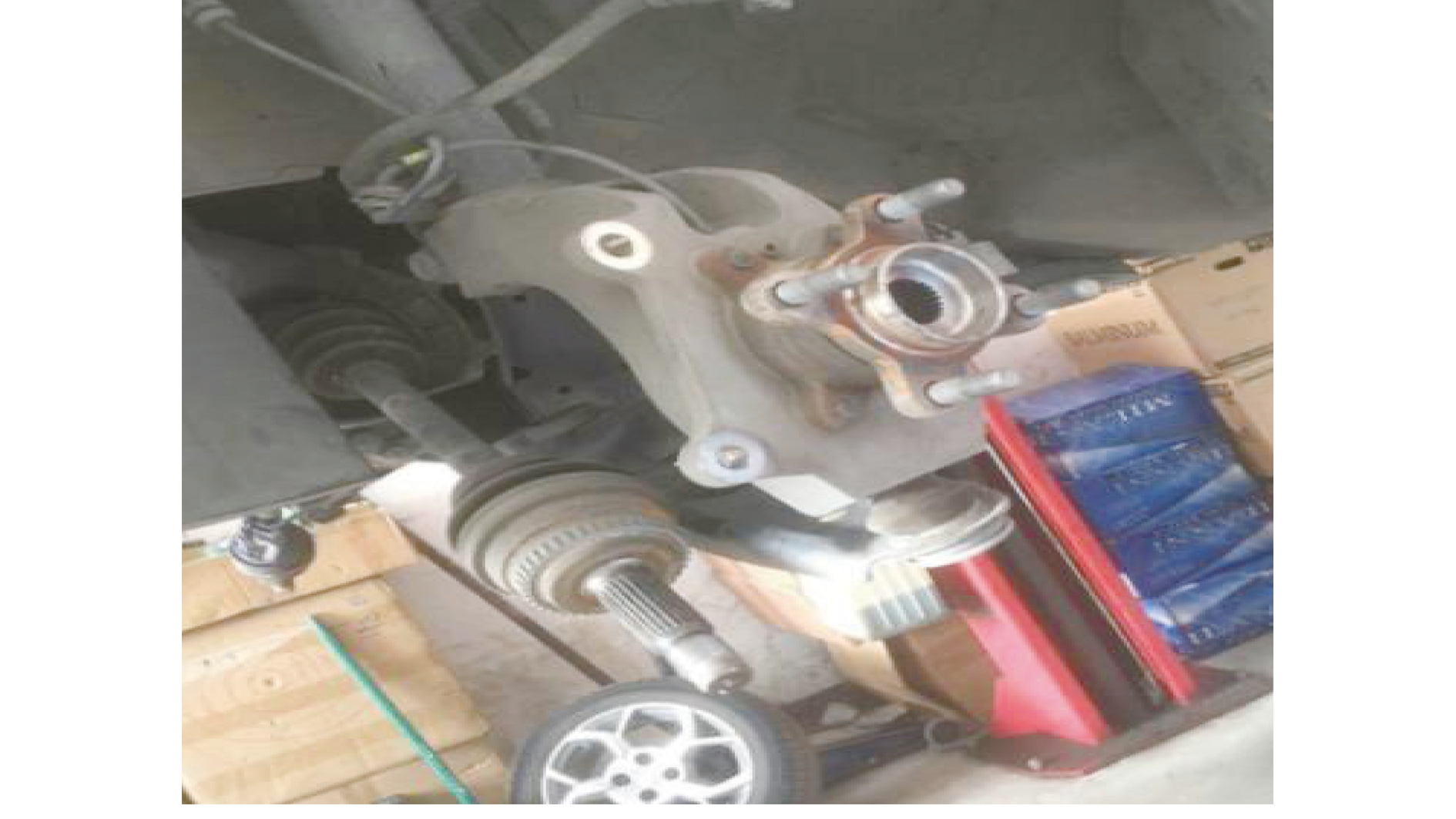

[size=1em]为测试不同材料制造的转向节的各项性能数据,通过对比研究新铝合金转向节在整车轻量化应用方面的可行性和优势,分别对转向节样件进行了台架和整车道路搭载试验。各试验项目及目标要求值如表3所示。其中,通过三轮台架试验(如图6)测试不同材料制造的转向节的力学性能、转向拉臂冲击性能、疲劳寿命、极限制动和疲劳耐久性等;通过两轮整车道路搭载试验(如图7),完成强化道路5 000 km、山路10 000 km、高速环路18 000 km测试转向节的综合耐久性。

[size=0.8em]图6 转向节台架试验
Fig.6 Bench test of steering knuckle
[size=0.8em]表3 转向节试验项目及目标
Table 3 Test items and objectives of steering knuckles

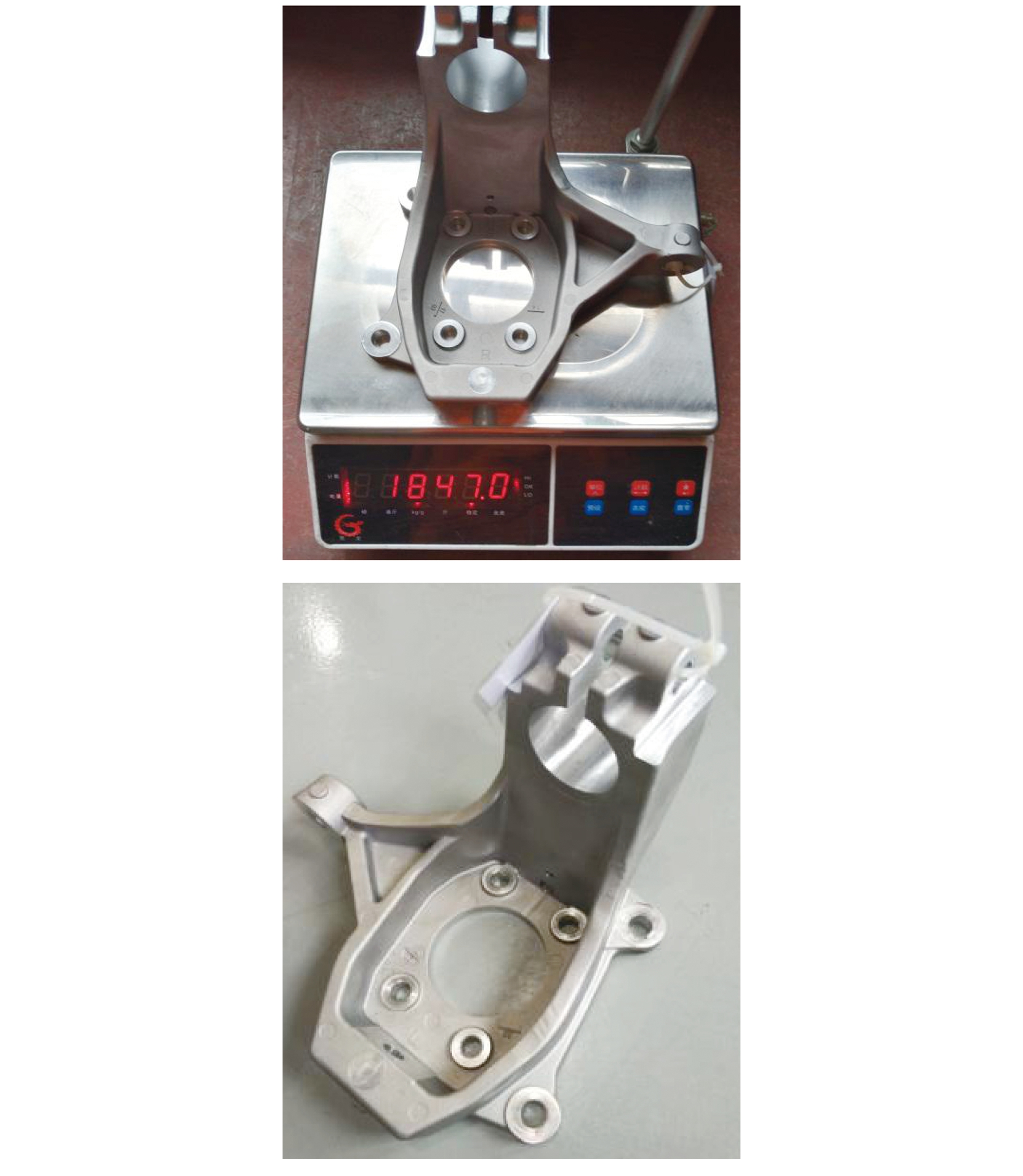

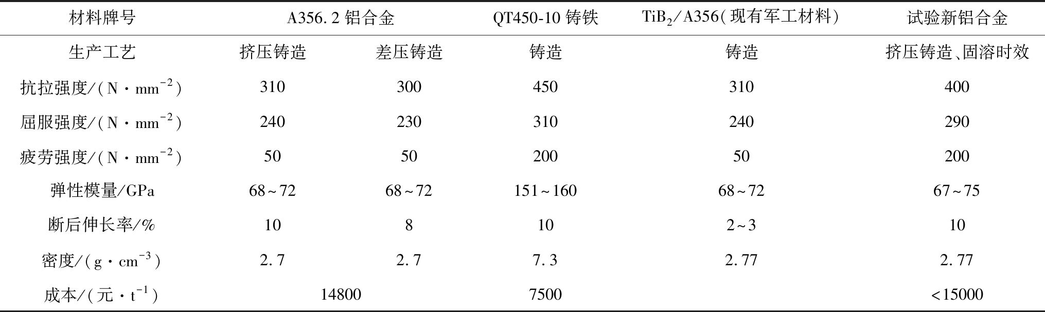

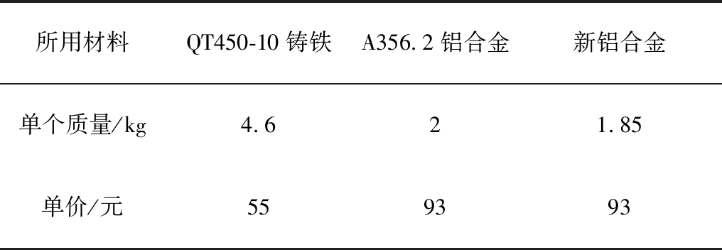

[size=1em]三轮台架试验和两轮整车道路搭载试验结果如表4所示。其中,A356.2铝合金转向节分别选用挤压铸造和差压铸造两种工艺制造;试验还选择了现在军工常用的TiB2/A356轻质高强材料转向节作为对比。由表4中数据可知,新铝合金转向节的抗拉强度为400 N/mm2、屈服强度为290 N/mm2,优于A356.2铝合金和TiB2/A356轻质高强材料的;新铝合金转向节与QT450-10铸铁的抗拉强度相差50 N/mm2,屈服强度仅差20 N/mm2,差别不大;新铝合金转向节的疲劳强度为200 N/mm2,与QT450-10铸铁的疲劳强度相同,明显优于A356.2铝合金和TiB2/A356轻质高强材料的(均为50 N/mm2);新铝合金转向节的弹性模量为67 GPa~75GPa,与A356.2铝合金和TiB2/A356轻质高强材料的基本相同(均为68 GPa~72GPa),小于QT450-10铸铁的弹性模量(151 GPa~160GPa);断后伸长率与现有常用的A356.2和QT450-10的断后伸长率(均为10%)相同,大于TiB2/A356轻质高强材料的断后伸长率(2%~3%),说明新铝合金转向节的柔韧性良好;新铝合金的密度为2.77 g/cm3,与TiB2/A356轻质高强材料的密度相同,略大于A356.2铝合金的密度(2.7 g/cm3),远小于QT450-10铸铁的密度(7.3 g/cm3)。在工程设计验证阶段,转向节样件(如图8所示)质量最终达到了设计标质量1.85 kg。表5为不同材料制作的转向节的质量与价格。由表5可知,采用新铝合金设计制作的转向节的质量比用QT450-10铸铁制作的转向节的质量减轻60%,比用A356.2铝合金制作的转向节质量减轻8%。此外各项关键性指标不变,整件成本无增加。因此,采用新铝合金制造转向节可以大幅减轻汽车零部件的质量。

[size=0.8em]表4 不同材料制造的转向节性能对比
Table 4 Performance comparison of steering knuckles made of different materials

[size=0.8em]表5 不同材料制作的转向节的质量与价格
Table 5 Quality and price of steering knuckles made of different materials

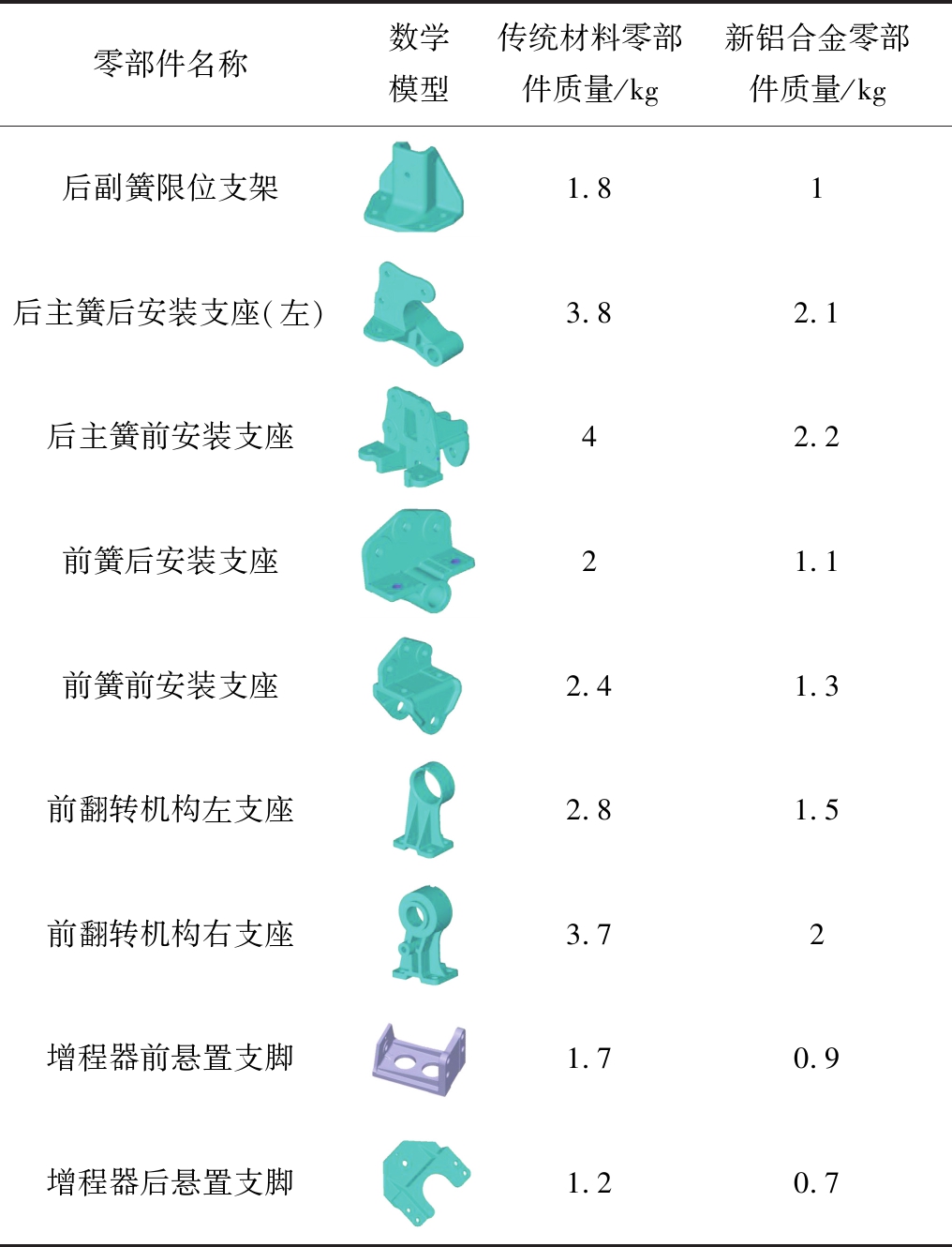

[size=1em]此外,项目后期还采用新铝合金制作了该型纯电动汽车底盘其他部件,与采用传统材料制作的部件相比,其轻量化效果如表6所示。
[size=0.8em]表6 新铝合金制作底盘零部件轻量化效果
Table 6 Lightweight effect of new aluminum alloy in making chassis parts
