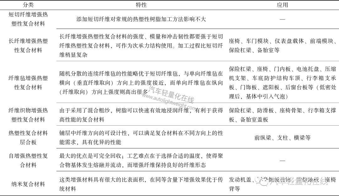

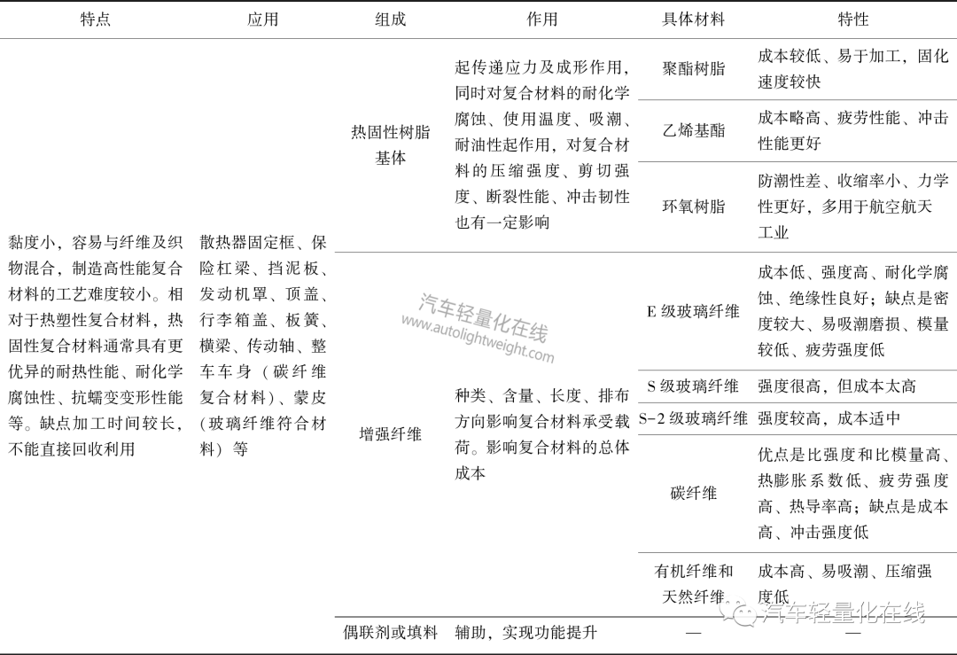

考虑到塑料在汽车上的应用,采用按理化特性进行分类,可分为热塑性和热固性两类。热塑性塑料是一类以热塑性树脂为基本成分的塑料,一般具有线型或支链型结构,分子链之间无化学键作用,因而受热后会变软,甚至成为流动黏稠液体,具有可塑性,冷却后能保持既得形状;可反复加热多次而不改变化学结构,可回收再利用。热固性塑料是与热塑性塑料相对应的一类材料,]考虑到塑料在汽车上的应用,采用按理化特性进行分类,可分为热塑性和热固性两类。热塑性塑料是一类以热塑性树脂为基本成分的塑料,一般具有线型或支链型结构,分子链之间无化学键作用,因而受热后会变软,甚至成为流动黏稠液体,具有可塑性,冷却后能保持既得形状;可反复加热多次而不改变化学结构,可回收再利用。热固性塑料是与热塑性塑料相对应的一类材料,]复合材料一般由组分材料及它们之间的界面构成,组分材料包括基体和增强体(或功能体)。复合材料中各种组分材料在性能上互相取长补短,产生协同效应,使复合材料的综合性能优于原组成材料,以满足各种不同的要求。在汽车工业日益提高的轻量化需求下,复合材料越来越受到汽车制造商的重视,是汽车轻量化发展的重点之一。复合材料性能及其在汽车上的应用详见表5—表7。
表5 热固性树脂基复合材料在汽车上的应用
表6 热塑性树脂基复合材料(能够熔融重复加工制造新产品)在汽车上的应用

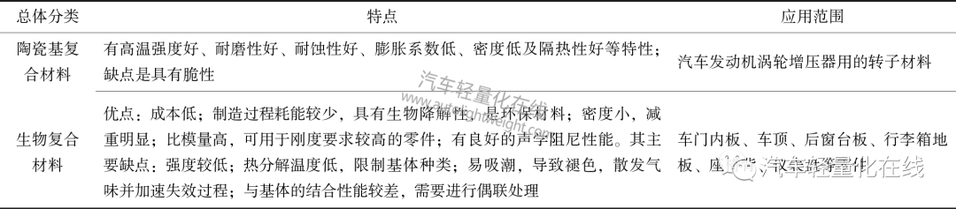

表7 陶瓷基复合材料和生物复合材料在汽车上的应用
