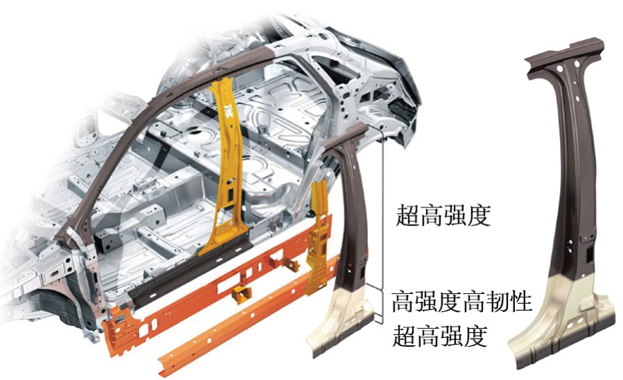

[size=1em]局部调质就是对一个部件的不同部位进行差异化的调质处理,使得同一个部件不同部位抵抗冲击的能力不相同的一种处理方式,如图1所示,奥迪Q3车的B柱上就进行了局部调质处理使得B柱最下的一小部分强度低于大部分区域,形成了下半部分受到撞击之后可以有一定的变形来吸收能量。

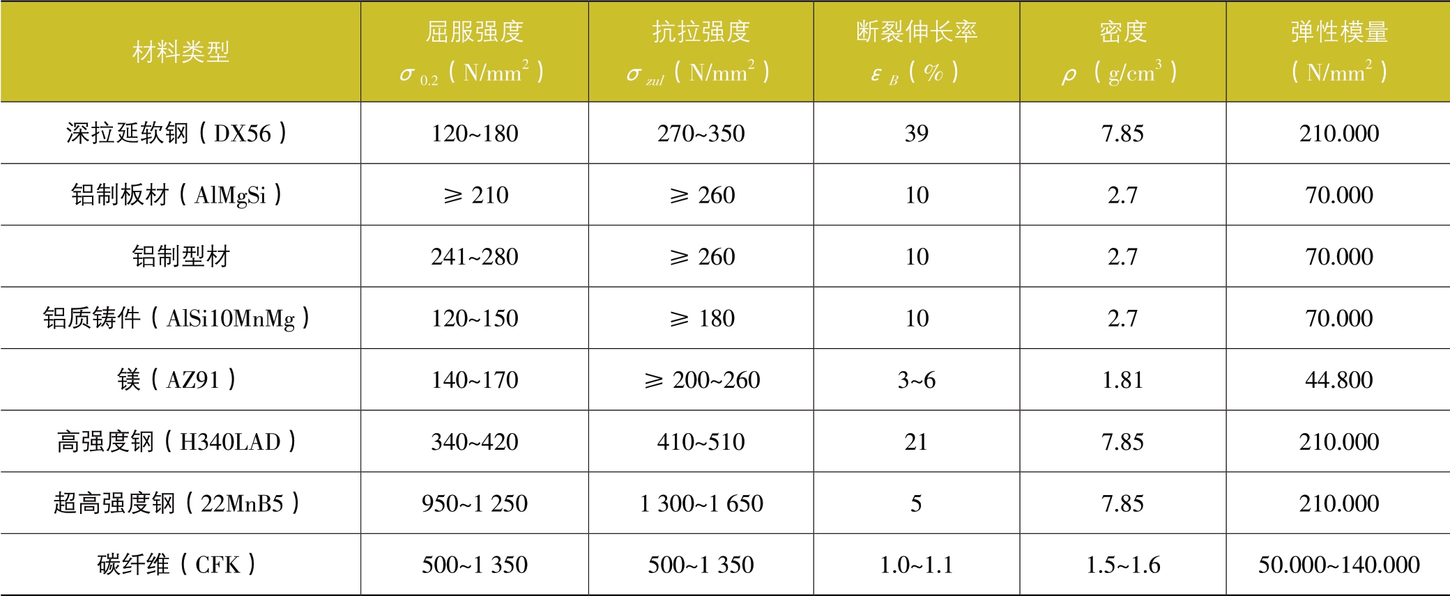

[size=1em]混合式车身将使用铝合金镁合金高强度钢、粉末冶金、陶瓷、炭纤维等新材料,部分材料特性见表1所列。
[size=0.8em]表1 奥迪车混合式车身上的材料特性
