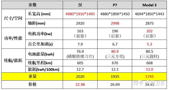

首先,看一下三辆车的基本参数,包括尺寸、电机功率、电池电量、重量和价格。为了更具备对比性,分别选取了三款车的后驱、长续航版本,有一些配置的差异会对重量和价格的比较产生些许影响,此次忽略不计。
粗略来看,汉、P7和Model 3的尺寸、功率和续航在同一个大的量级上,汉的外观尺寸最大,P7的轴距最大,Model 3的电机功率和加速性能最优,P7和Model 3的续航及能耗水平相当(这一点很关键,起码从数字上看,P7的能耗控制的最好,毕竟比Model 3重了接近200kg,单就重量的影响里程按理说应该降低10~20km,这里不展开讨论了);整体尺寸、电机、电池差不多,我们就来比较一下重量,汉2020kg,P7 1935kg,Model 3 1745kg,差异非常明显。

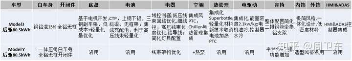

Model 3/Y各专业轻量化亮点:
Model S/X是特斯拉第一代平台,全铝车身/底盘+100kWh电池包,高性能+高配置+高成本的轻量化;Model 3/Y是第二代平台,钢铝混车身+底盘+80.5kWh电池包,较高性能+低成本轻量化,正向设计和开发,电驱动、电气、热管理、空调集成化,内外饰和座椅简约化和低配化。Model 3在轻量化和性能之间做了较多取舍,包括白车身、开闭件、内外饰的NVH性能,空调和热管理的综合性能等。
