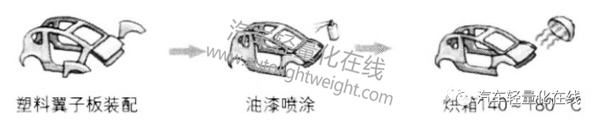

(1)全在线工艺:翼子板在焊装白车身进行预安装后进入涂装进行全流程制造工艺,其中要经历高达至少170℃高温的烘烤变形,所以对翼子板材料的耐烘烤性及耐烘烤变形性有极高的要求,并且在完成喷漆修饰后还需要进行最后的翼子板安装调整工序进行间隙面差的调整后交付总装车间。制造流程如图2:
图2 全在线工艺流程

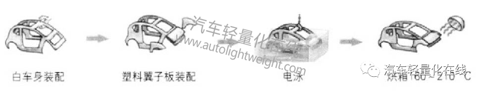

(2)半在线工艺:翼子板在白车身电泳工艺完成以后及喷涂中涂漆以前进行装配完成,后续工艺跟随车身进行中面漆喷涂及烤房烘烤,要经历至少140℃以上的温度烘烤。并且在完成喷漆修饰后还需要进行最后的翼子板安装调整工序进行间隙面差的调整后交付总装车间。制造流程如图2:
图3 半在线工艺流程

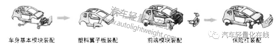

(3)不在线工艺:翼子板进行单独喷涂烘烤工艺制造后,与整车在翼子板安装调试工位进行一次装配。制造流程如图3:
图4 不在线工艺流程
