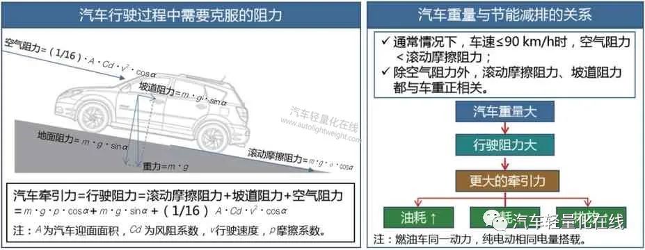

当前,实现汽车节能减排的三条主要路径:一是发展新能源;二是推动动力总成电气化;三是降低整车阻力。汽车行驶过程需要克服的整车阻力主要包括滚动摩擦阻力、坡道阻力和空气阻力。除空气阻力外,滚动摩擦阻力、坡道阻力都与车重正相关,车越重,行驶阻力越大,牵引力需求越大,油耗或电耗和排放越高。
随着智能网联、新能源的快速驱动,使轻量化成为当下乃至未来汽车行业发展方向之一,无论是节能汽车,还是新能源汽车,重量的减轻意味着油耗、电耗的降低或续驶里程的提升(动力成本的降低)、减排及性能的直接提升(图1)。

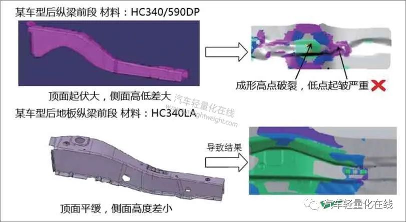

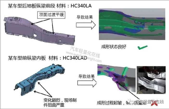

1)产品设计尽量简单,棱线平直,顶面为平面,实现更好的成形性(图3)。

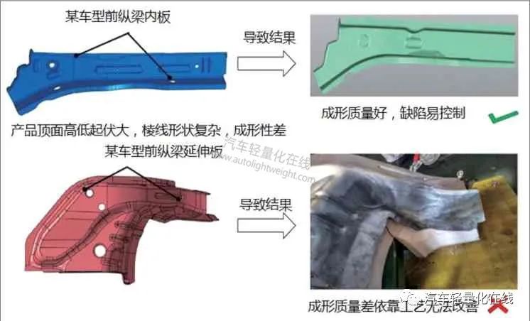

2)过渡区尽量平缓,避免急剧的变形区(图4)。
3)避免产品压缩和拉伸变形区深度不一致(图5)。

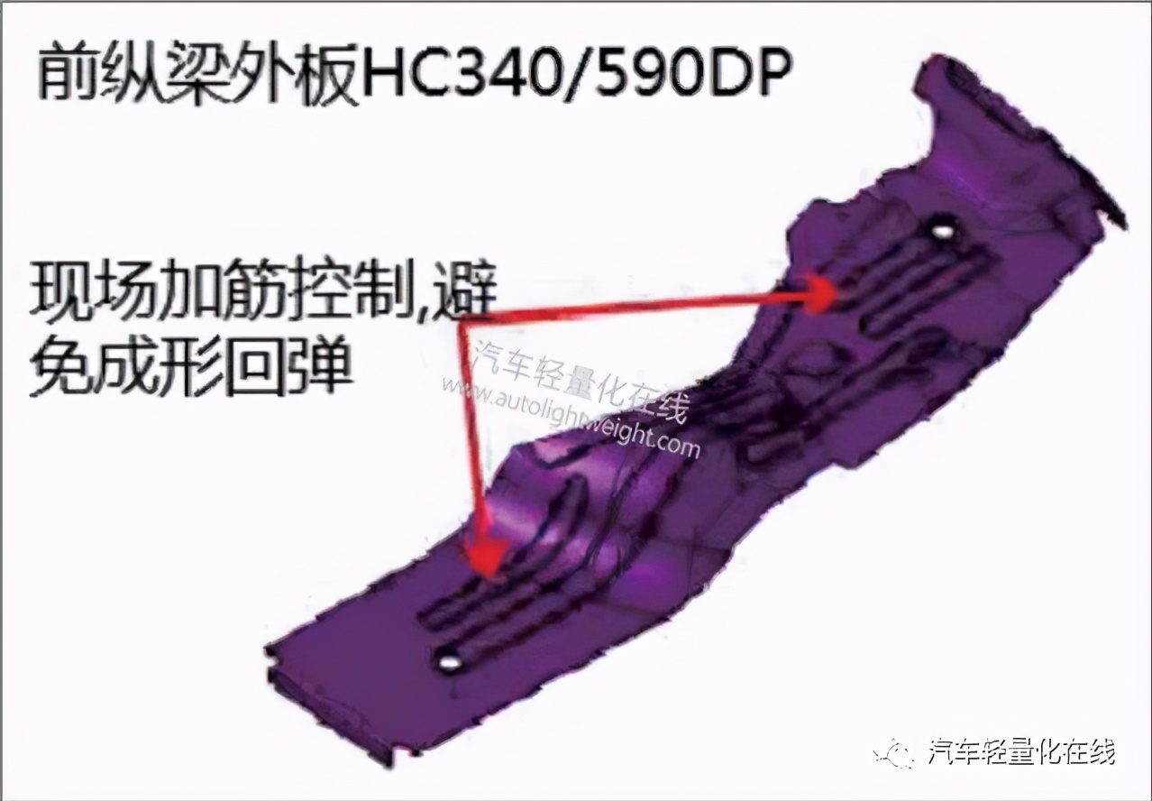

4)通过产品加筋设计,增加刚度,减小回弹(图6)。

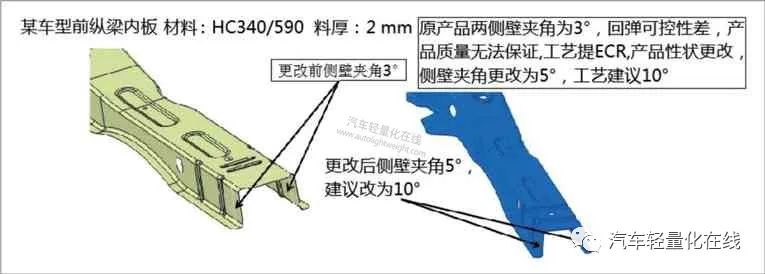

5)产品两侧壁夹角应在最好在10 °以上,便于成形和预留回弹量(图7)。
图3 产品结构棱线设计典例

图6 产品结构加筋设计典例

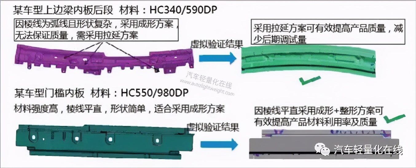

1)视产品形状,确定采用拉延或成形的正确方案(图8),保证产品质量和工艺精益性。
图8 工艺设计控制拉延或成形范例
2)高强钢零部件变形抗力大,成形后易回弹、侧壁弯曲,光靠拉延调整,无法保证产品质量,因此冲压工艺方案制定时要安排侧整工序(尤其是侧壁夹角小的零部件)。

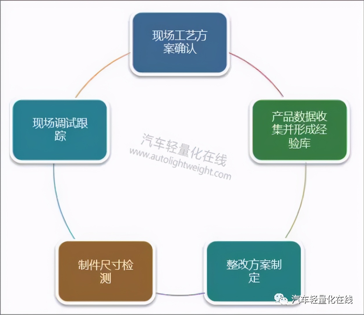

模具现场调试侧重于问题攻关及优化,保证高强钢生产的稳健性。主要从模具调试方案、板料形状尺寸、产品检测及制件状态分析及修正指导入手,具体流程如图9:
图9 模具现场调试流程环
1)确认冲压工艺方案是否与当初确定的工艺方案一致。
2)模具是否研合到位。
3)拉延筋是否与虚拟验证时一致。
4)拉延后坯料线是否与虚拟验证一致,不一致时调整。
5)检测成形后产品缺陷(回弹、扭曲量)。
6)制定拉延、整形调整方案。
7)调整制件合格后记录,放入经验库。
