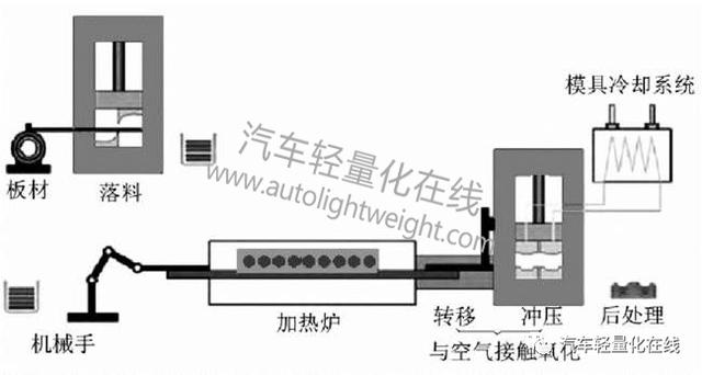

热冲压成形是一种将钢板加热至内部金相组织完全奥氏体化后,进行高温冲压,并通过保温状态下的模具冷却,使得零件内部奥氏体组织转化为马氏体,从而得到高抗拉强度的零件加工技术。热冲压成形工艺原理如图1所示[8],主要包括落料、加热、转移、热冲压、模具淬火等。
图1 热冲压成形工艺原理
热冲压成形的特点有:板材在高温下塑性好,成形能力强;回弹小,尺寸精度高;零件成形后强度和硬度等性能大大提高,表面硬度可达到50HRC以上,抗拉强度可达到1500MPa以上;减重效果明显,使用热冲压件可使板材的厚度减少30%以上[9]。

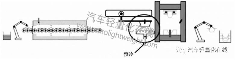

与传统热冲压成形相比,低温预冷热冲压成形增加了预冷工序,如图2所示。研究表明,采用22MnB5钢低温预冷热冲压生产的B柱,零件厚度分布、力学性能和显微组织均优于传统热冲压工艺,同时可以降低模具淬火温度提高模具寿命,缩短冲压周期提高生产效率[11]。
图2 低温预冷热冲压成形

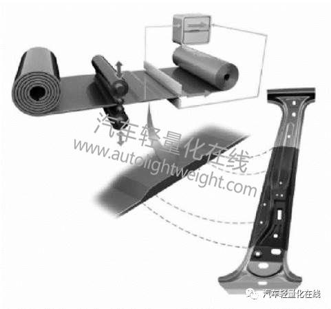

辊压成形是将卷材、带材通过多组顺序配置并且渐变的成形轧辊,不断地进行横向弯曲,加工成所需的特定断面零件的成形工艺[14]。辊压成形工艺原理如图3所示。辊压成形技术的主要特点是生产效率高、适合大批量生产、加工产品的长度基本不受限制、可实现连续化生产、可较好地控制回弹、成形产品表面质量好、尺寸精度高、生产线中可集成冲孔焊接等工艺、材料利用率高,较其他工艺节约材料15%~30%、生产过程噪音低污染小[15]。
图3 辊压成形工艺原理

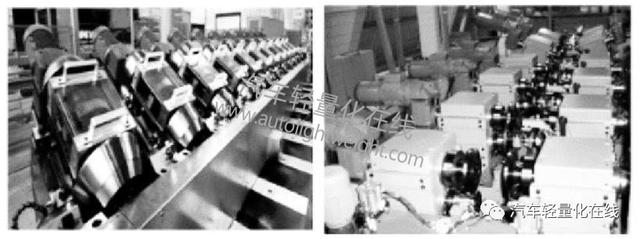

辊压成形技术的发展方向有:等截面辊压成形向变截面柔性辊压成形发展,传统冷辊压成形向热辊压成形发展。变截面柔性辊压成形技术克服了等截面零件的应用局限,可以生产变截面的复杂零件,扩大了辊压成形技术的应用范围。图4是三维柔性辊压设备,图5是变截面柔性辊压成形零件,零件截面尺寸在宽度和深度方向可变[16]。
图4 柔性辊压设备
图5 变截面柔性辊压成形零件

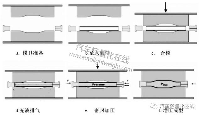

液压成形根据金属坯料的不同可分为管材液压成形、板材液压成形、壳体液压成形三类。管材液压成形一般也称为内高压成形,是以管材为坯料,在内压和轴向补料联合作用下,将管材成形为所需形状的先进制造技术[18]。管材液压成形的工艺过程如图7所示,包括模具准备、放入管件、合模、充液排气、密封加压、增压成型等阶段[19]。管材液压成形以空心替代实心、以变截面取代等截面、以封闭截面取代焊接截面,与冲焊件相比可减重15%-30%,且可大幅提高零件的刚度和疲劳强度。
板材液压成形是采用液体介质代替刚性模具传递载荷,使板材在液体介质的压力作用下贴靠凸模或凹模,通过控制流体介质的压力和压边力使板材成形为所需形状的曲面零件[20]。板材液压成形具有成形极限高、尺寸精度高、工艺可控、制造成本低等优点,在高精度、复杂形状、薄壁曲面件的成形方面显示出巨大的潜力。板材液压成形新技术主要有径向主动加压充液拉深、预胀充液拉深、正反向加压充液拉深、双板成对液压成形[21]、板材充液热成形[22]、板材充液冲击成形等[23]。
图7 管材液压成形工艺过程

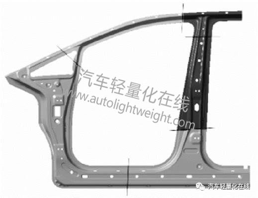

激光拼焊板是将不同表面处理、不同钢种、不同厚度的钢板采用激光焊接技术组合成毛坯件[29]。最初用于提供超大尺寸坯料,解决市场现有钢板尺寸不足的问题。激光拼焊板可以具有不同的厚度、材质、表面涂层,可以减少零件的数量、减轻零件的质量、降低生产成本,提高材料利用率,增加结构的整体性和尺寸精度[30]。图11是采用激光拼焊板生产的一体式热冲压门环。
图11 激光拼焊一体式热冲压门环

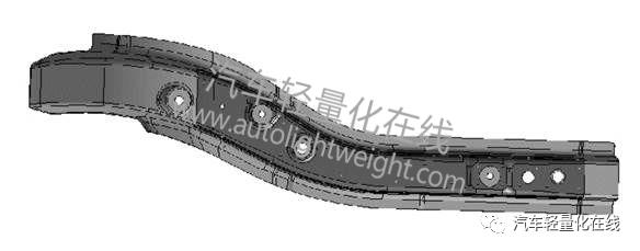

补丁板一般采用点焊将两种不同形状尺寸的钢板进行焊接再进行热冲压成形[31]。补丁板热冲压成形技术可以在提升车身性能的同时,降低重量和制造成本,是实现车身轻量化的一项先进技术。图12是采用补丁板热冲压成形技术生产的某车型前纵梁后段。
图12 前纵梁后段

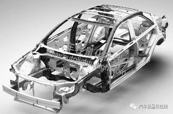

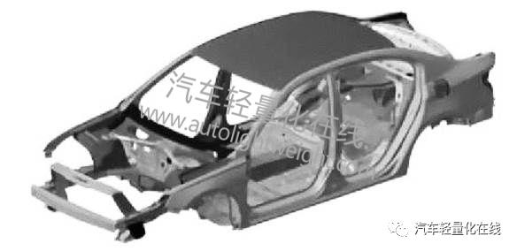

3.5 宝钢超轻白车身项目
宝钢超轻白车身(Baosteel Car Body,BCB),是宝钢按照汽车设计流程和规则,整合新材料、新工艺和新结构优化技术而完成的白车身,如图15所示。BCB白车身重量284kg,轻量化系数2.7。车身材料全面采用宝钢第一、第二、第三代先进高强度钢,包括最新开发的MS1500、B1800HS、TWIP950、QP1180等新材料,高强度钢应用比例77%。采用热冲压成形、液压成形、辊压成形、轧制变厚板和激光拼焊板等先进成形技术。
图15 宝钢超轻白车身

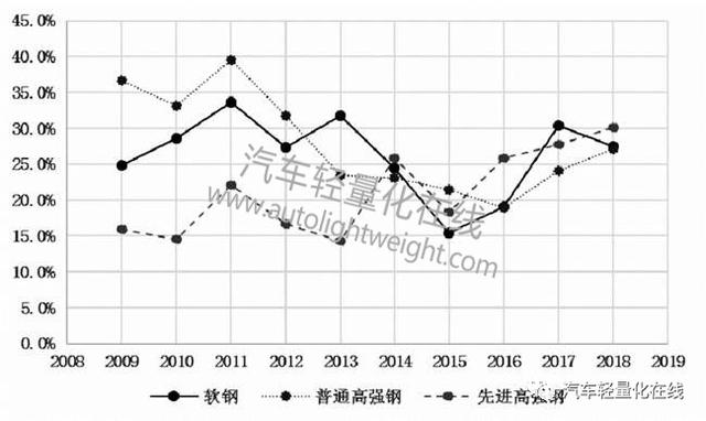

欧洲车身会议(EuroCarBody,ECB),是车身轻量化领域的顶级峰会,展示了白车身最新设计理念和轻量化技术应用成果,代表着全球汽车车身发展趋势。统计近十年(2009- 2018)ECB车身材料应用情况,钢材应用比例76.1%,铝合金应用比例19.6%,其余材料应用比例4.3%,可以看出钢材是车身轻量化的主要材料。对钢材应用情况进一步分析,2009-2018年ECB车身钢材应用变化曲线如图16所示,软钢及普通高强度钢应用比例呈现波动下降趋势,先进高强度钢的应用比例呈现波动上升趋势[34],说明高强度钢尤其是先进高强度钢在车身轻量化应用方面具有很大的发展潜力。
图16 ECB车身钢材应用变化曲线(2009-2018)
