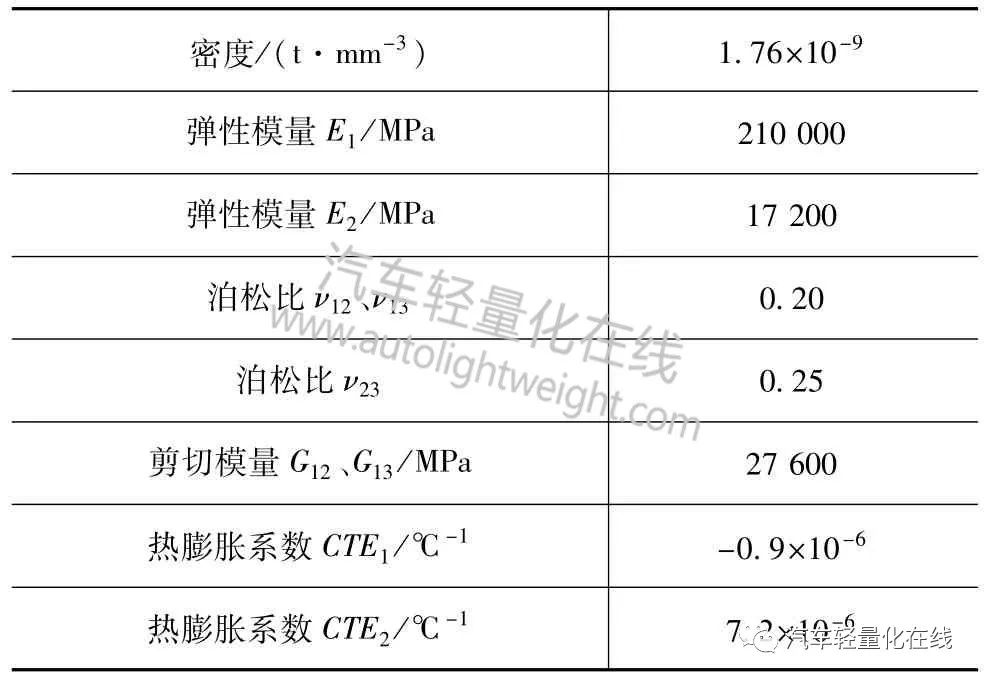

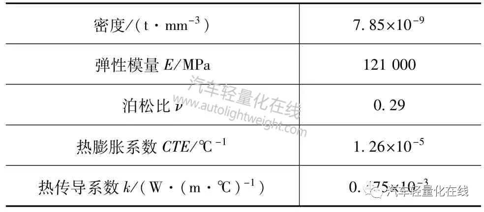

根据项目前期调研,超混杂复合材料中,钢为HC220YD镀锌钢板,其材料力学性能参数如表1所示。

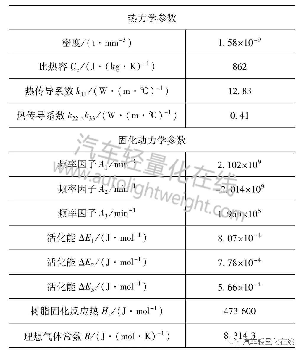

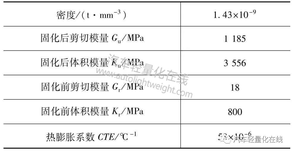

目前碳纤维国产化已经取得了较大的成果,尤其是T300系列在性能和成本上已达到国际先进水平,且具备了应用到汽车结构件的条件。因此本项目采用国产T300/QY8911树脂基体单向带预浸料。表2和表3分别为拟采用的纤维和树脂基体材料参数。
表1 钢材料参数
表2 T300纤维材料参数
表3 QY8911材料参数

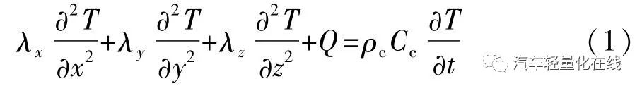

(1)热反应模块
复合材料制件内部的温度分布决定制件内部的固化程度。复合材料固化过程中的热传导过程需考虑树脂基体的固化反应放热:
式中:ρc为复材密度;C c为复材比热容;λx、λy和 λz为复材x、y和z方向的导热系数;T为温度;t为时间;Q为热生成率。
式中:ρr为树脂密度;V f为纤维体积分数;H r为单位质量树脂固化反应释放的总热量;α为固化度;dα/d t为固化反应速率。

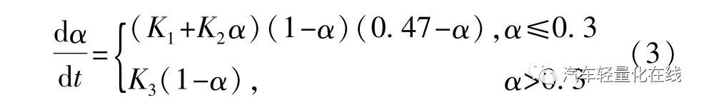

树脂的固化反应是一个极其复杂的过程,大多数建立在一些经验模型的基础之上。不同树脂的表达式不同,本项目计算中固化反应速率采用如下经验公式:
其中:
式中:Ki为自催化模型的反应速率常数;Ai为自催化模型的频率因子;ΔEi为自催化模型的活化能;R为理想气体常数。其中相关参数主要通过差示扫描量热(DSC)获得,具体参数见表4。
表4 T300/QY8911预浸料固化动力学参数

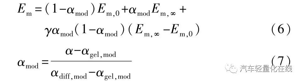

在固化过程中,树脂一般经历3个阶段。随着固化反应的开始与进行,树脂的弹性模量从树脂没有发生固化反应的E m,0增加到完全固化时的E m,∞。假设树脂的弹性模量从凝胶点开始计算,记为αgel,mod,随着固化的进行,当树脂达到玻璃态时,弹性模量达到一稳定的值,记为αdiff,mod,因此树脂的弹性模量可以表示为
式中γ为一个无量纲参数,-kγ<1,代表着应力松弛和化学硬化之间的关系,在接近于完全固化前,固化率较低,此时,增加γ意味着弹性模量增加得更快。本文中,假设E m,0和E m,∞ 均为常数,γ=0,并且αgel,mod=0,αdiff,mod=1。

最后由纤维和树脂的材料参数,根据细观力学的方法,确定单层纤维增强树脂基复合材料的材料参数,并通过ABAQUS用户材料子程序接口编写横观各向同性材料本构,同时编写UEXPAN用户子程序表征随固化反应变化的正交各向异性热膨胀系数。其中本文中所用的纤维和树脂基体的材料参数如表2和表3所示,固化动力学部分参数如表4所示。

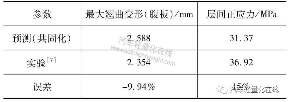

1.3 算例验证
图3 固化变形数值模拟流程图
为验证上节中采用的仿真模型的准确性,采用文献中的实验数据进行验证。李君[7]针对复合材料T300/QY8911 T型整体化复合材料结构件固化过程固化变形和残余应力进行了计算,截面形状如图4所示;构件的整个宽度和长度均为200 mm;角材1的铺层为[-45/0/45/90/-45/0];角材2的铺层为[-45/0/45/90/-45/0];蒙皮的铺层为[45/0-45/90/45/0/-45/0]s;固化过程中的边界温度曲线如图5所示。材料T300/QY8911的参数见表2~表4。固化度计算对比结果如图5所示,计算比对结果如表5所示,可以看到本项目采用的仿真模型的模拟结果与文献中的计算结果基本一致,残余应力仿真分析结果与试验结果对比误差在15%以内,这验证了本项目所采用的有限元模型的准确性,可以用于本项目后续数值模拟分析。
图4 T型结构件的几何尺寸(单位:mm)
表5 AS4/3501-6预浸料未松弛时的材料参数
图5 T型件A点固化度对比

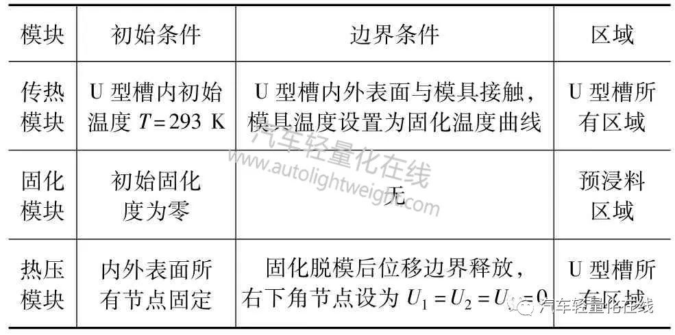

2.1 初始条件和边界条件
根据项目中的热模压共固化成型工艺,该仿真模型的初始条件与边界条件如表6所示。
表6 初始与边界条件

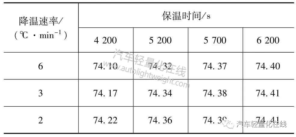

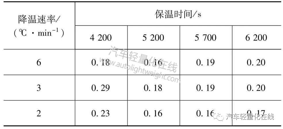

不同保温时间、不同降温速率下的计算结果如表7和表8所示,分别为脱模分析步的残余应力和脱模分析步的固化变形。
表7 残余应力计算结果 MPa
表8 固化变形计算结果 mm

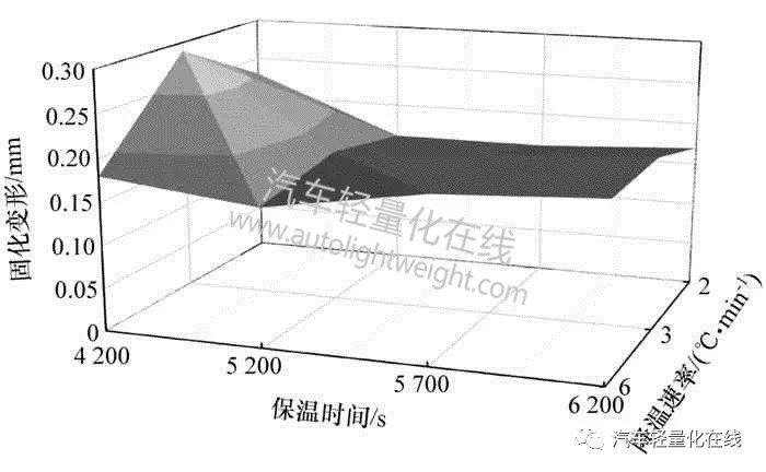

为了更直观地看出不同保温时间T和降温速率K2条件下的计算结果规律,将表7和表8绘制成曲面图,如图10和图11所示。从图中容易看出,不同的保温时间T和降温速率K2对固化过程产生的应力影响较小,不同残余应力之间最大差异也小于1%,所以在后续优化过程中将残余应力作为优化的次要目标,将固化变形作为工艺参数优化的主要目标。
图10 残余应力曲面图
图11 固化变形曲面图
从图11中可以看出,随着降温速率K2的下降,固化变形也有下降的趋势,但保温时间T对于固化变形的影响趋势却并非单调递增或递减。在保温时间T小于5 200 s时,随着保温时间的增加,固化变形减小;当保温时间T大于5 200 s时,随着保温时间的增加,固化变形又显示出上升趋势。因此,最佳保温时间宜选取在4 200~5 700 s之间。

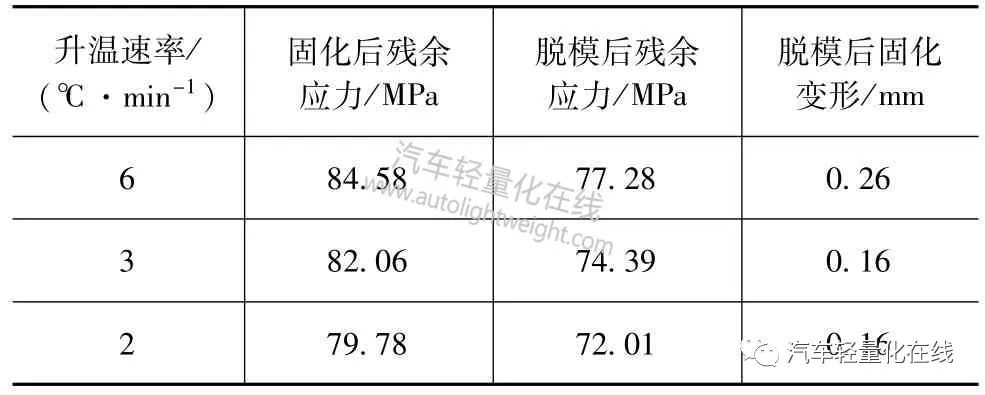

从以上的计算结果中选取固化变形最小的工艺参数(保温时间T为5 200 s,降温速率K2为2℃/min)作为优化升温速率K1的基础,计算结果如表9所示。由表可见,总的趋势是,随着升温速率的下降,固化变形和残余应力都降低。因此,可通过降低升温速率的方法减小制件回弹。但升温速率从3缩短为2℃/min时,残余应力继续降低而固化变形不再减小,因此,升温速率2或3℃/min的选择,存在提高效率和减小残余应力与制件回弹之间的矛盾,最终宜视两者的权衡来确定。
表9 不同升温速率下的残余应力和固化变形计算结果
