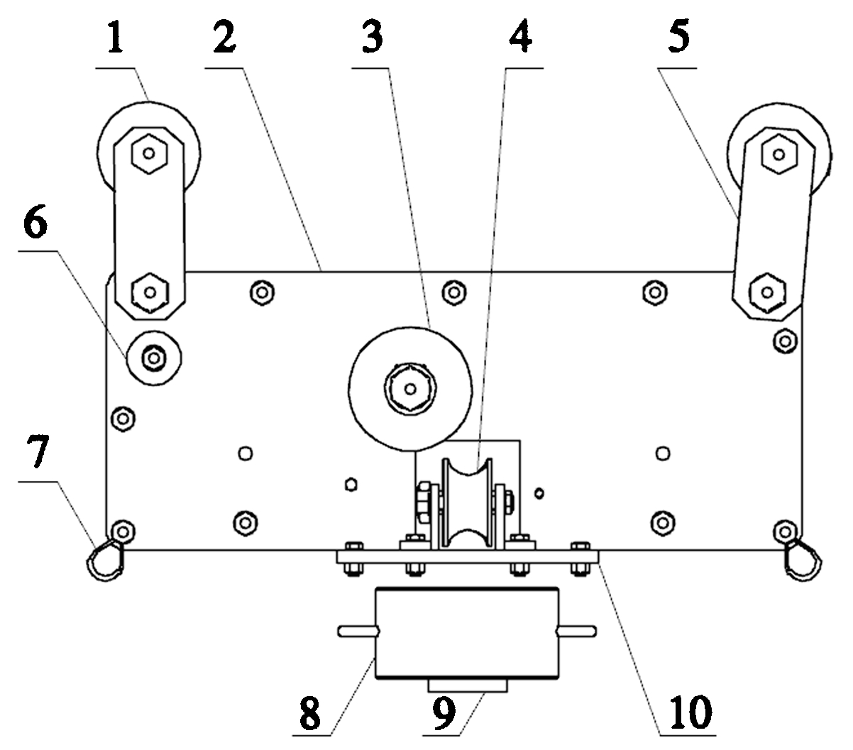

1.行走轮;2.挡板;3.内滑轮;4.侧向导向滑轮;5.行走轮支架;
6.内导向滑轮;7.吊耳;8.配重块;9.挡块;10.底座.
图1 穿轮配重轻型跑车结构示意图

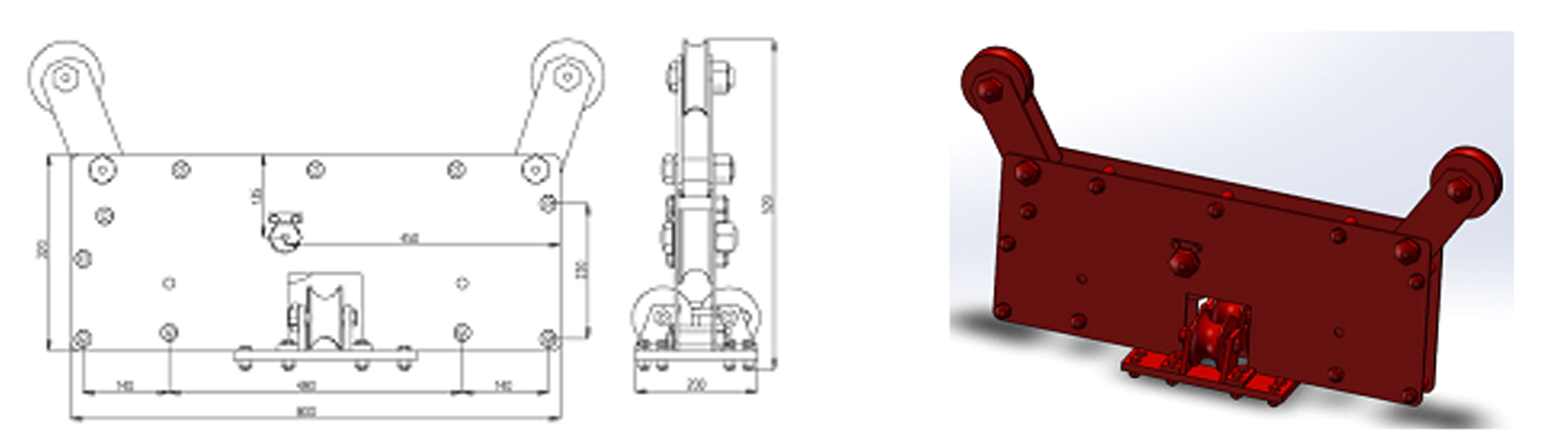

穿轮配重轻型跑车在模块化设计时分为四大机构,即行走机构、止动机构、起升机构和托挂机构.行走机构的主要功能是支承跑车自重以及载物吊钩上木材的重量,跑车上不设止动器,跑车止动由索道索系完成.起升机构和托挂机构由起重索和载物吊钩组成,通过绞盘机卷筒对起重索的控制来实现集运材过程中木材的托挂.结构示意图见图1,装配图见图2.利用SolidWorks建立穿轮配重轻型跑车的三维模型(图3).

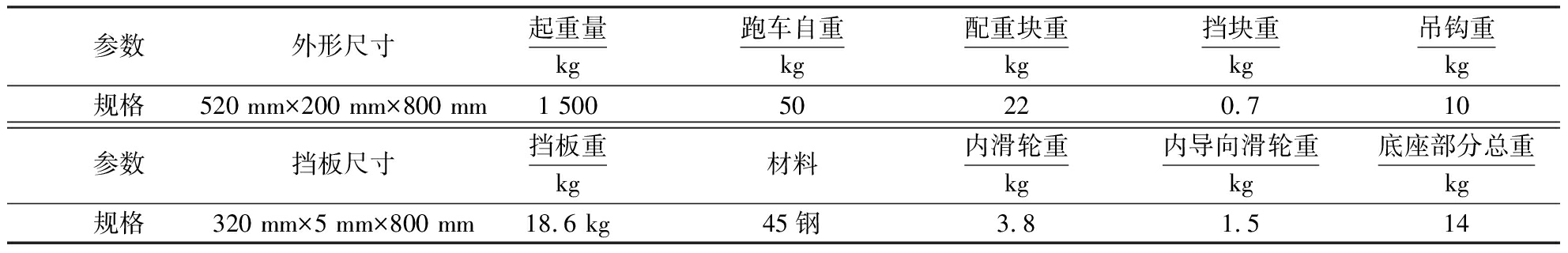

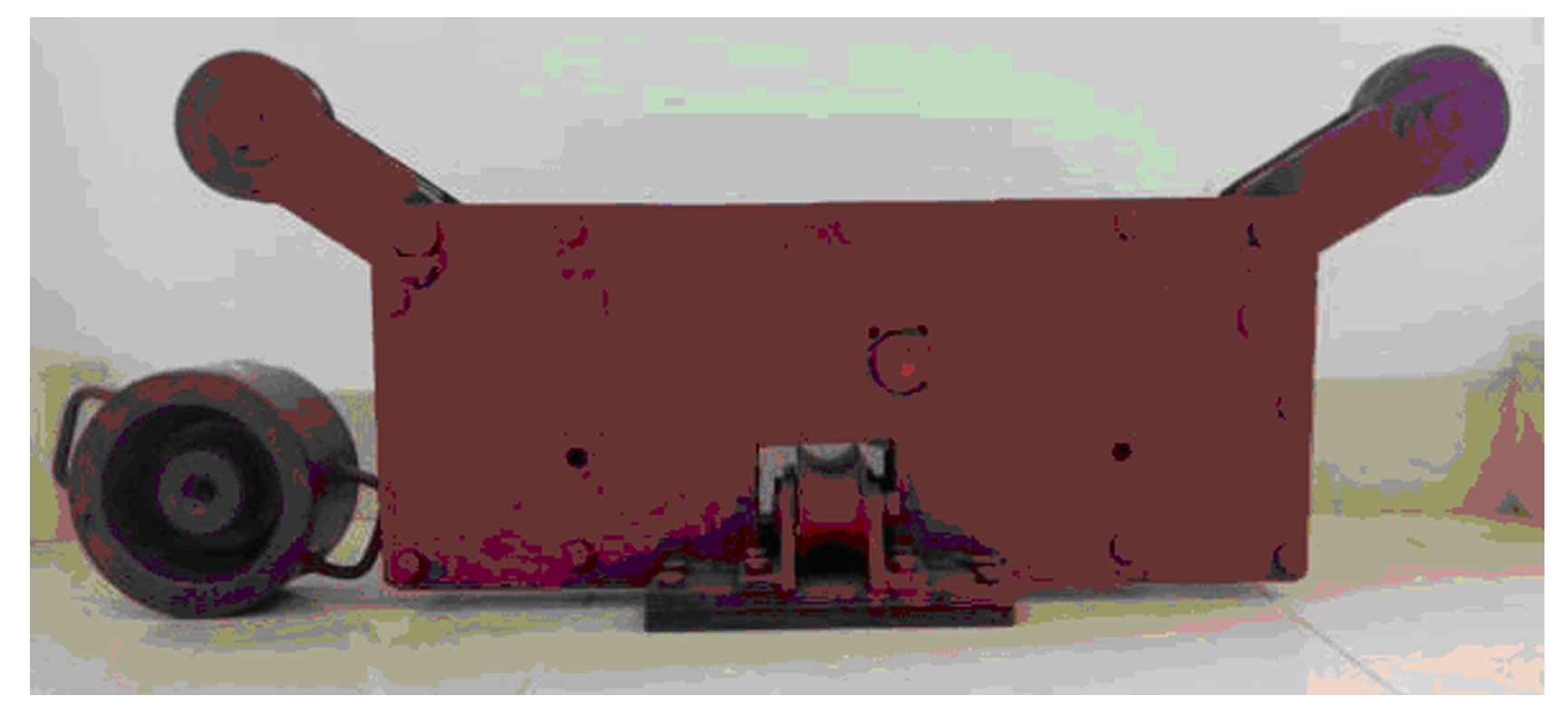

穿轮配重轻型跑车的体积和质量较传统跑车有所减小,其整体尺寸为520 mm×200 mm×800 mm,整机质量仅为50 kg,便于在偏远的山地林区转移、携带,设计参数见表1.穿轮配重轻型跑车样机如图4所示.

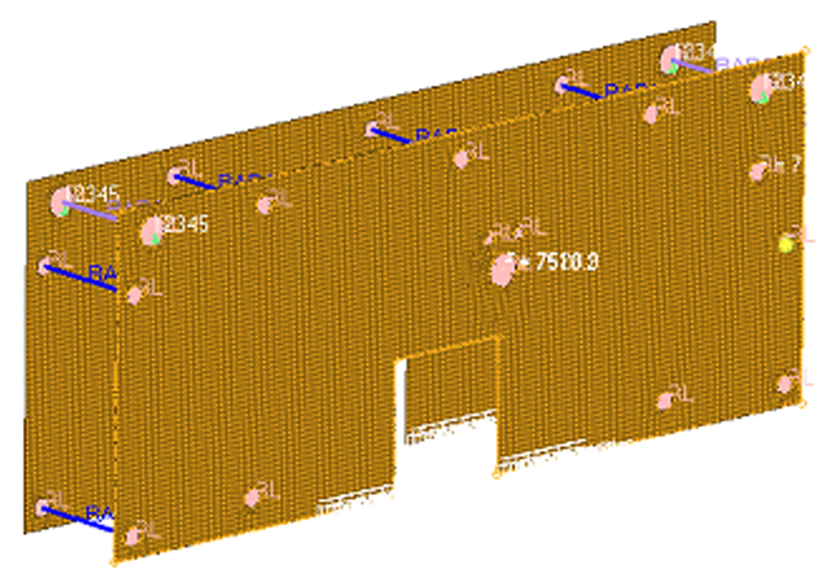

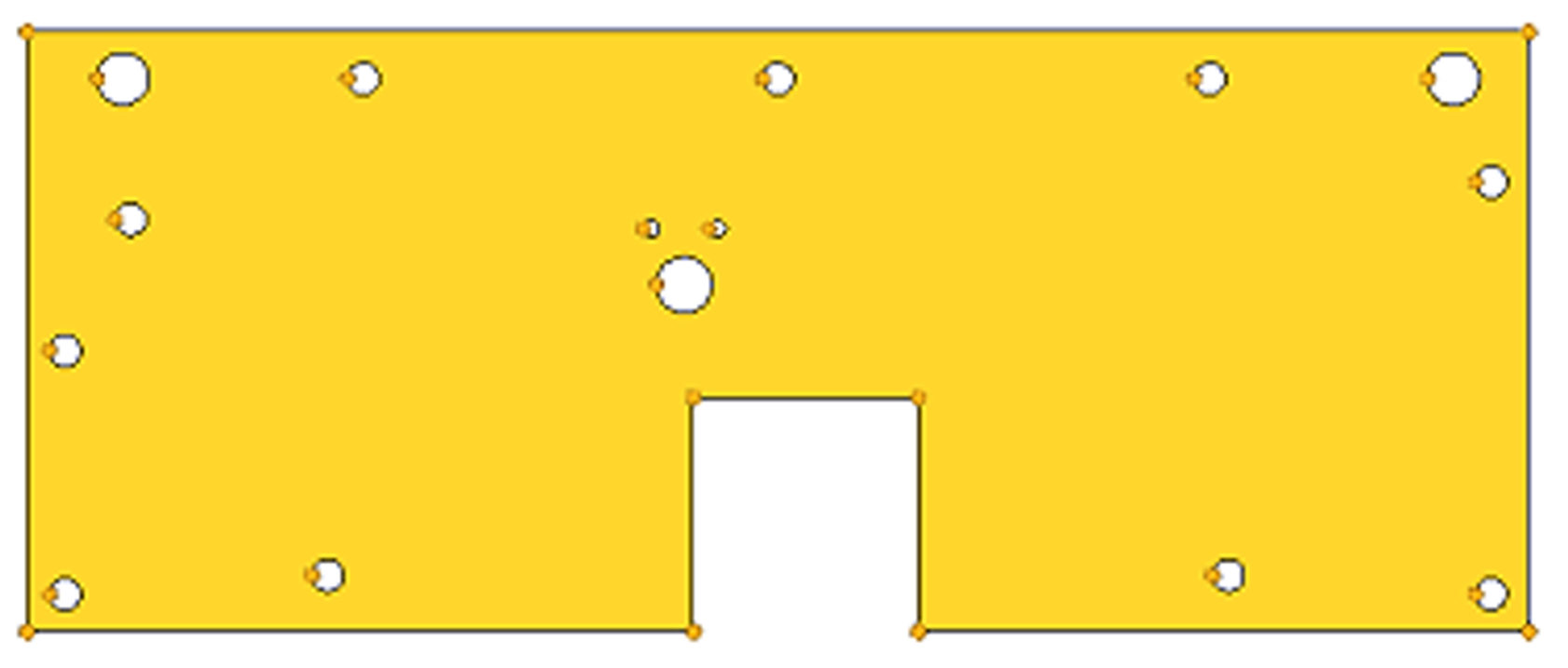

2.1.1 单元网格的划分 建立挡板的有限元模型并进行简化处理,结果如图5所示.挡板尺寸为320 mm×5 mm×800 mm,其宽厚比大于20,故选用壳单元进行网格划分[11].设置网格单元尺寸5 mm,网格为混合型,由于挡板在跑车结构中是前后对称布置的两块钢板,故通过镜像生成另一块挡板模型.

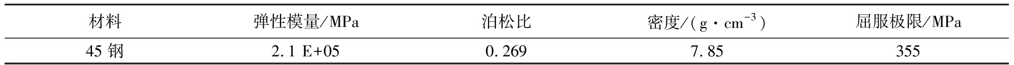

穿轮配重轻型跑车的挡板是固定、支承和安装跑车其余零部件的重要结构,挡板上设有较多固定定滑轮、连接行走轮以及固定挡板自身位置的螺栓,在有限元建模过程中,采用刚性连接单元(RBE2)和梁单元(Cbeam)模拟挡板间的螺栓连接.挡板有限元模型如图6所示,模型中单元数为19 145,节点数为19 704.建立材料属性并赋予相应的2D单元和1D单元,材料属性信息[12]见表2.定义挡板有限元模型的壳单元网格厚度t=5 mm.

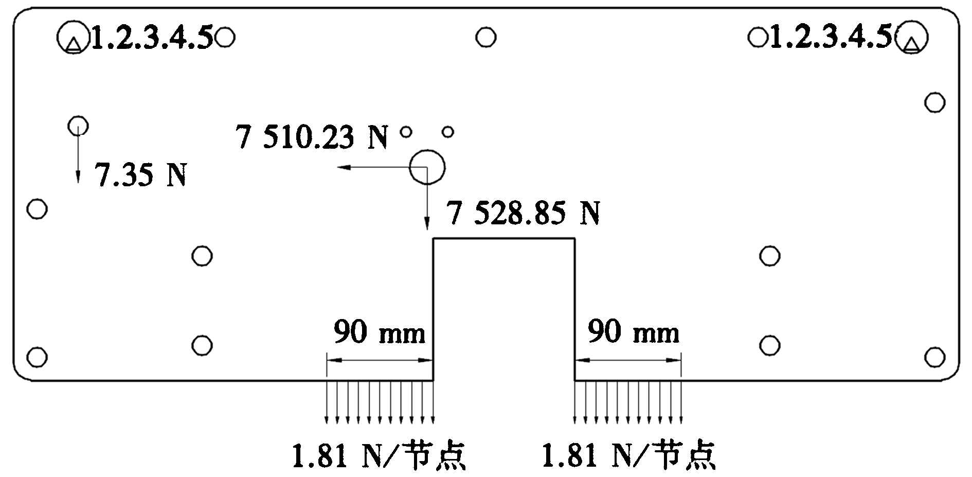

2.1.2 边界条件的创建 挡板受自身重力和外界载荷的作用,在创建载荷工况时考虑自重和外界施加的载荷,建立GRAV和Force两个卡片,并将自重载荷和外载荷移至相应的卡片中[13].
表2 材料属性
Table 2 Material property description
(1)挡板自重载荷:挡板材料为45钢,在Hypermesh软件中,通过定义材料密度(7.85 g·cm-3)、挡板厚度(5 mm)及重力加速度(9.81 m·s-2),施加重力载荷.

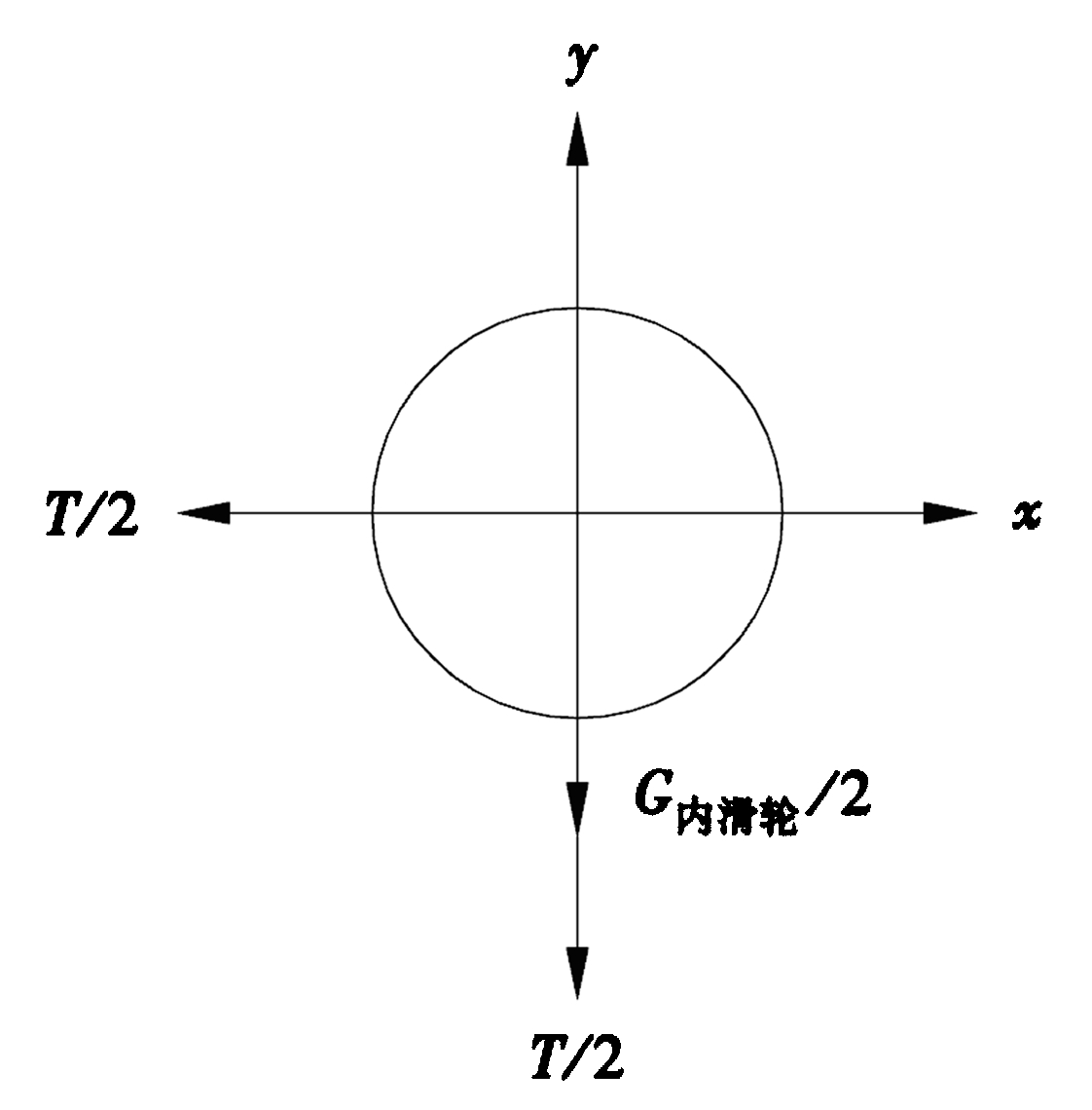

(2)内滑轮与挡板连接处的螺栓孔受力:由于起重索与内滑轮接触,故作用于螺栓孔中心的力包括内滑轮自重和起重索上的拉力.
内滑轮自重作用于圆心,竖直向下:G内滑轮=m×g=37.24 N
起重索拉力:T=(m吊物+m吊钩+m配重块+m挡块)g=15 020.46 N
图7 内滑轮与挡板连接处受力简图
Fig.7 Force diagram of the connection
between inner pulley and baffle
起重索拉力与内滑轮重力叠加后,一块挡板上螺栓孔圆心处受力,如图7所示.
X轴:
Y轴:
(3)内导向滑轮与挡板连接处的螺栓孔受力:内导向滑轮与挡板连接处的螺栓孔中心只受内导向滑轮自重的作用,与内导向滑轮接触的起重索水平相切于圆周线,故对内导向滑轮不产生力的作用.
Y轴:

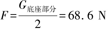

(4)底座部分与挡板接触面的受力:底座部分总重:
G底座部分=(m侧向导向轮+m底座+m小连接板+m大连接板+m斜板) g
=137.2 N
作用于一块挡板上的力
以均布荷载布置于底座部分与挡板接触面上,接触面上的节点数为38,每个节点受力q=1.84 N.
2.1.3 约束条件的确定 实际工况下,挡板可绕螺栓轴转动,故只限制5个方向的自由度,即限制沿X、Y、Z轴方向平移的自由度和绕X、Y轴方向转动的自由度.
挡板所受载荷类型及大小见表3,具体的载荷施加情况如图8所示.

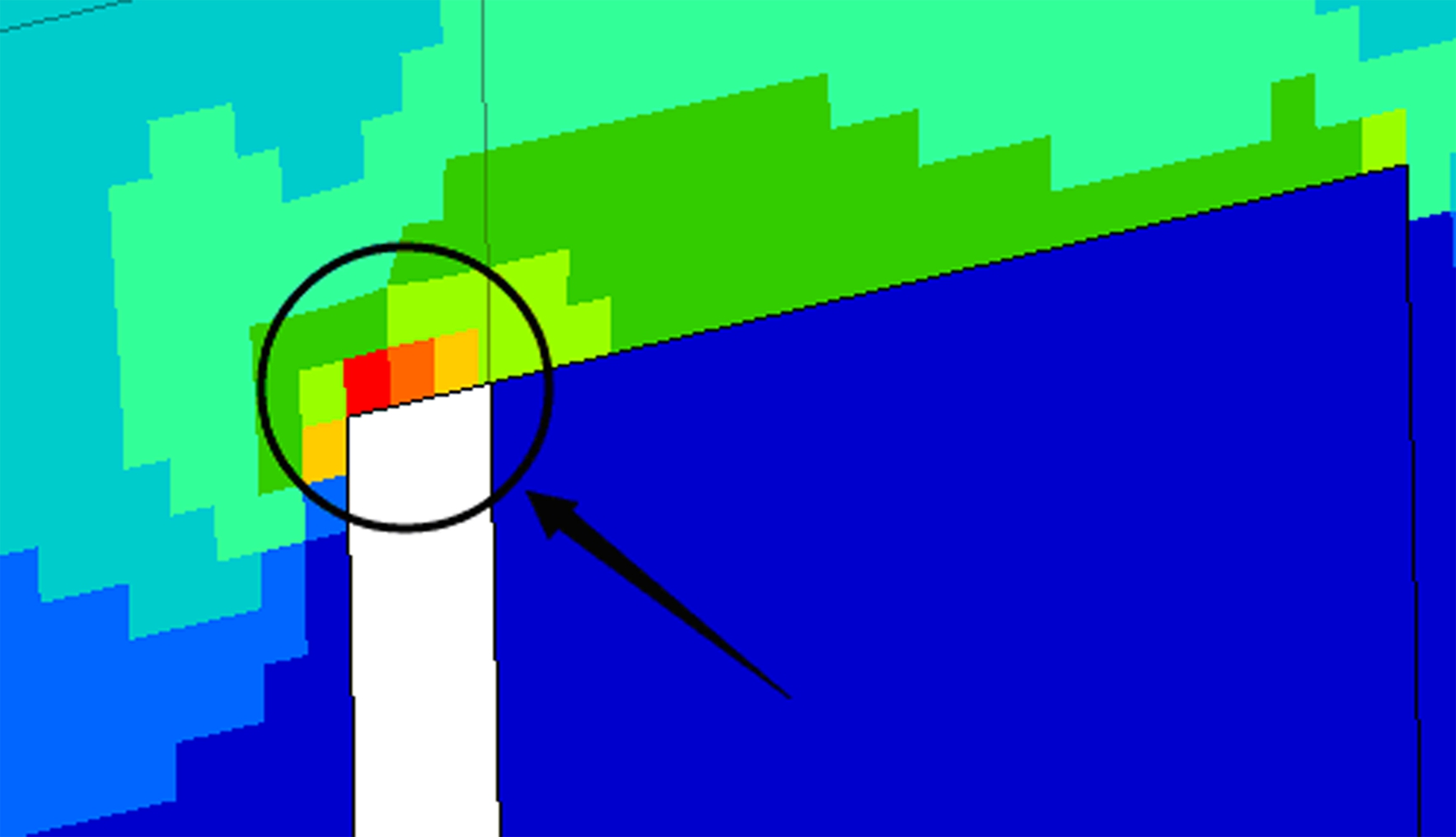

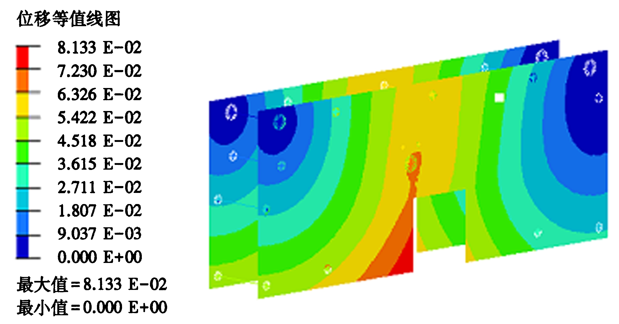

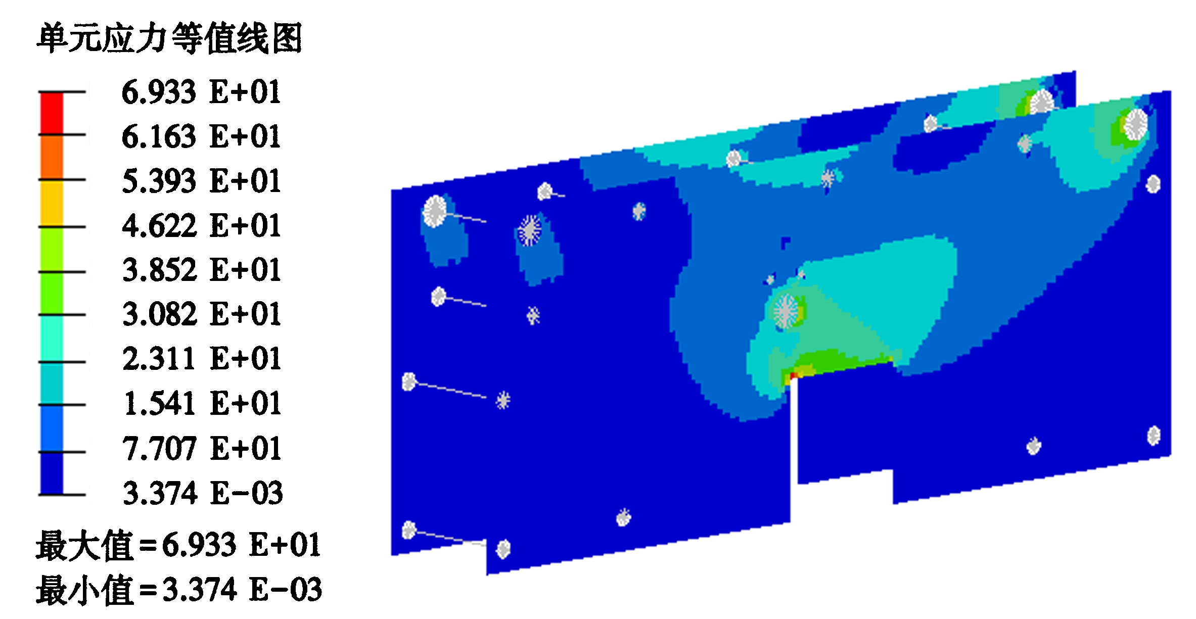

挡板应力及位移云图如图9、10所示.由图11可知,应力主要集中在内滑轮与挡板连接的螺栓孔附近,最大值为69.33 MPa,小于挡板材料的许用应力(142 MPa),故挡板满足材料的强度要求.由图10可知,内滑轮与挡板连接的螺栓孔偏左下方的位移较大,最大值为0.081 3 mm,满足材料的刚度要求,挡板具有进行轻量化设计的空间.
图9 优化前跑车挡板应力云图
Fig.9 Stress contour plot of the baffle before optimization

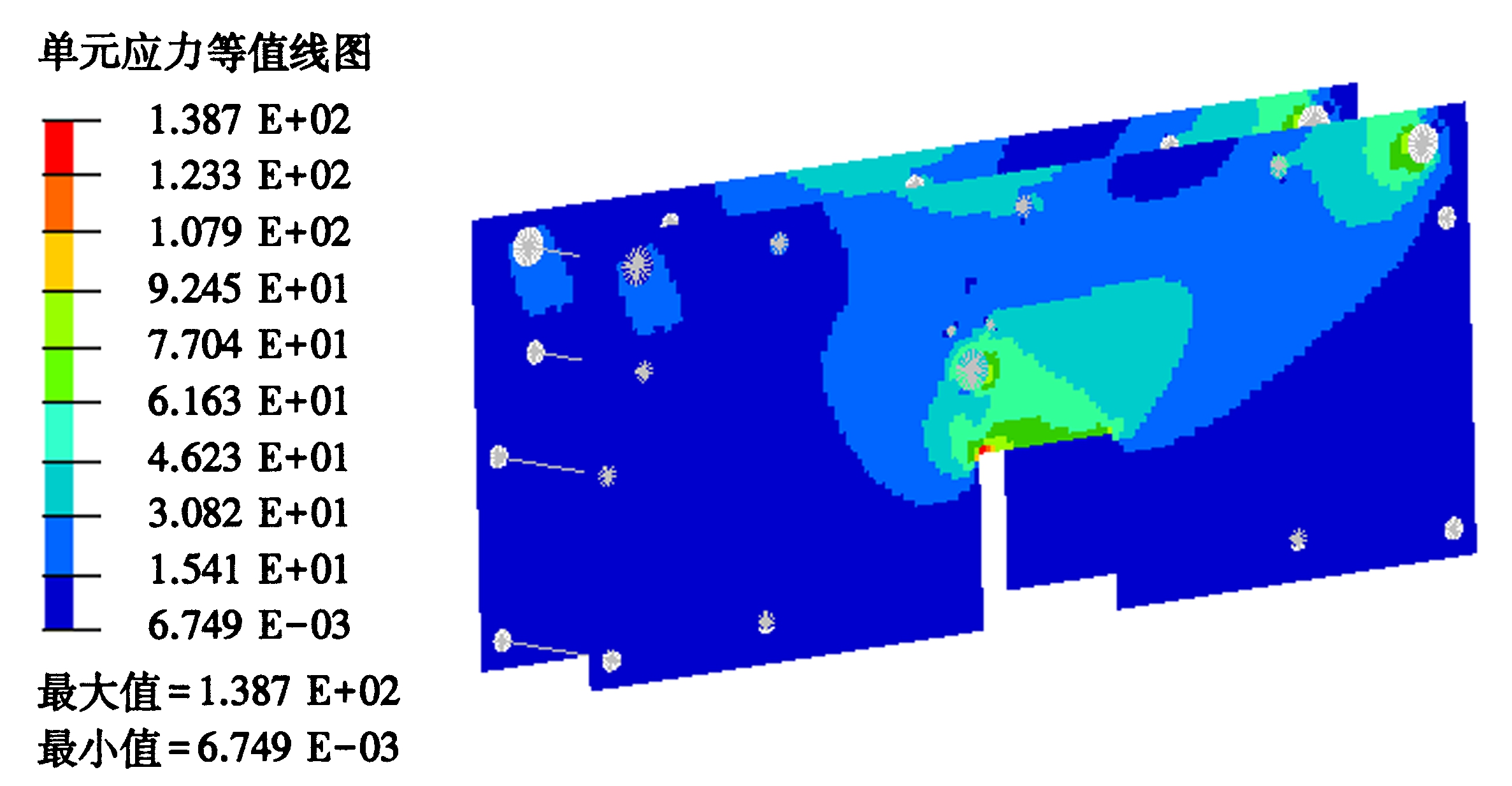

优化后跑车的结果云图显示,当结构最大应力达到许用应力(142 MPa)时,挡板的最小厚度为2.441 mm,此时的最大位移为0.166 mm,故满足材料的强度和刚度要求.
考虑到实际加工制造的精度要求及制造成本,将挡板厚度尺寸圆整为2.5 mm,通过求解计算得到此时的结果云图(图12、13).
由优化后的计算结果(图12、13)可知,当挡板厚度为2.5 mm时,挡板的应力和位移仍集中在内滑轮与挡板连接的螺栓孔附近,最大应力为138.7 MPa,小于材料的许用应力(142 MPa),最大位移为0.163 mm,说明材料的强度和刚度均满足要求.
