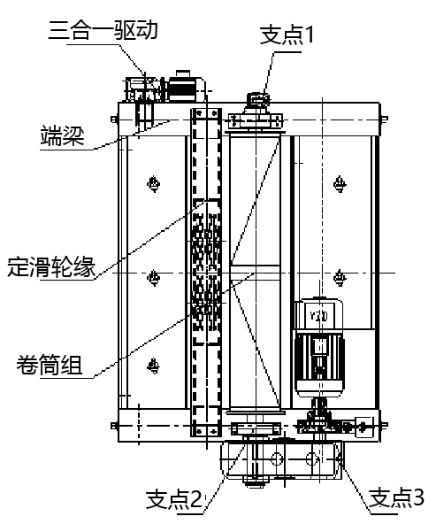

而我们与之对比的轻量化小车则采用三支点支撑安装形式(图1),小车架采用“工”字型结构,由两根端梁与一根主梁组成,柔性布置。主梁内部装有双排滑轮的承载梁,端梁上整体加工出用于支撑卷筒的轴承座镗孔,卷筒组两端与两根端梁连接,起升减速机为空心轴形式与卷筒轴连接,布置在小车架的侧面,这样的布置形式可以将卷筒组布置在小车架内部,小车起升机构中的减速机和卷筒都降低到小车架的上平面以下,使得起重小车的高度有了明显的降低。小车运行机构采用“三合一”减速电机的布置形式,使得结构布置紧凑,占用空间较小,也可使安装位置相应减小。起升减速器由传统的中硬齿面减速机升级为硬齿面起升减速机,体积小,承载能力强,精度高,耐磨性能好,使用寿命长,使整个设备的使用性能得以提高。

(2)新型轻量化小车架结构设计。传统桥、门式起重机小车架结构为一个刚性框架,由两根端梁和主梁,次梁以及许多加强筋板组焊而成,这种小车架结构复杂,焊接复杂,制造难度大,焊接量大,易变性。由于刚性框架,轻载时容易三个车轮着地,一个车轮架空,造成“三条腿”现象。这种现象在小车启动和制动时,车身摇摆,起吊物也随之摇摆,造成轮压不均,引起车轮啃轨问题,长时间使得车轮轮缘磨损严重等一系列问题。传统小车架结构计算复杂,设计冗余,安装在小车架上的起升机构以及运行机构布置松散,导致小车架结构外形尺寸偏大,自身重量偏重。
与之对比的新型轻量化小车架采用“工”字型结构,由两根端梁与一根主梁组成。主梁内部装有定滑轮组,两端放置于端梁上,端梁的左右端整体镗孔,做轴承座,安装小车运行机构主动车轮组和被动车轮组,这种小车架结构简单,柔性化设计,受力清晰,简支梁设计,能够很好地适应恶劣的运行工况,如遇到轨道不平或制造安装原因造成的小车车轮位置误差,也能四角车轮紧贴轨道,不会出现“三条腿”现象,避免了啃轨问题。新型轻量化柔性小车架结构比传统结构重量减轻25%左右,这样相应对桥架或门架的设计更加有利,整机自重的降低有积极的正影响。

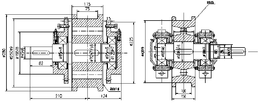

(4)轻量化车轮组设计。传统桥、门式起重机车轮组普遍采用带有角型轴承箱的车轮组的形式,这种车轮组的完全靠装配工人手动调整校验车轮装配的直线度等技术参数,安装精度要求低,属于粗矿式的一种形式,角型轴承箱体积大,重量较大,使得小车架结构高度增加。
图3
车轮的材料主要有铸钢ZG340-640等,采用不同材料是,计算车轮踏面点接强度时的材料系数K2值不同,使得车轮的承载能力也有较大差异。新加坡MG15t+15t-30m双小车新型龙门吊车轮材料采用强度等级更高的65Mn锻造,与铸钢ZG340-640相比,K2值相差1.9倍,同样是15t起重小车,传统型起重机小车车轮直径为Φ500mm时,轻量化起重机车轮直径为Φ250mm。这样轻量化车轮组采用强度等级更高的材料,使得车轮直径做的更小,结构小,重量轻,承压大。
