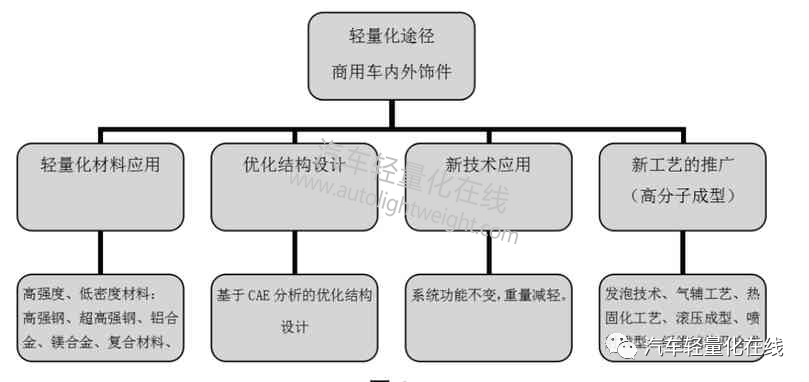

2.2 商用车内外饰件轻量化的应用途径
轻量化材料应用;内外饰件支架类的高强钢、超高强钢、铝合金镁合金复合材料运用;内外饰件高强度材料、复合材料、三明治或蜂窝板夹层材料、低密度材料的应用。例如:目前中重卡外饰件的大量使用的SMC 片状热固成型的材料,有原密度1.8-1.9 改为使用1.5 左右的密度片状材料,在通过配合结构采用可变厚度的成型工艺,可以有效的降低零部件重量,在满足零件理论的刚度、强度工况下,减重可以达到8~10%左右。目前很多主机厂已经进行小批量的运用,取得了良好的效果。
优化零件结构设计,内外饰骨架的设计基于CAE 分析进行内外饰零部件的结构设计。能提高新产品研发的效率和产品的性能,降低新产品研发的成本,提高产品的竞争力,选择合理结构和厚度,从而实现减重。车身内外饰件选择多种工艺路线的运用,如:外饰件使用传统的SMC 材料改为使用可变厚度轻质SMC 材料、RIM-DCPD 材料、气辅注塑、碳纤维复合材料、玻纤及其他纤维复合材料等。内饰零件如使用轻质RTM 材料、发泡成型材料、可变厚度的材料、蜂窝板、三明治板材形成的运用等等。支架类采用铝合金、玻纤强化高分子聚合材料;钣金支架等支撑结构连接逐步推广使用激光焊接、摩擦焊、胶粘、铆接、结构胶、发泡硬化材料的使用等等,都是目前成熟的运用主要方法。

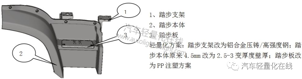

以下是某车型的一款踏步装置的轻量化应用案例,根据该零部件的使用需求及用途,在保证正常使用功能而进行适当的轻量化设计。信息如下:
图3 一款重卡踏步装置的事宜图

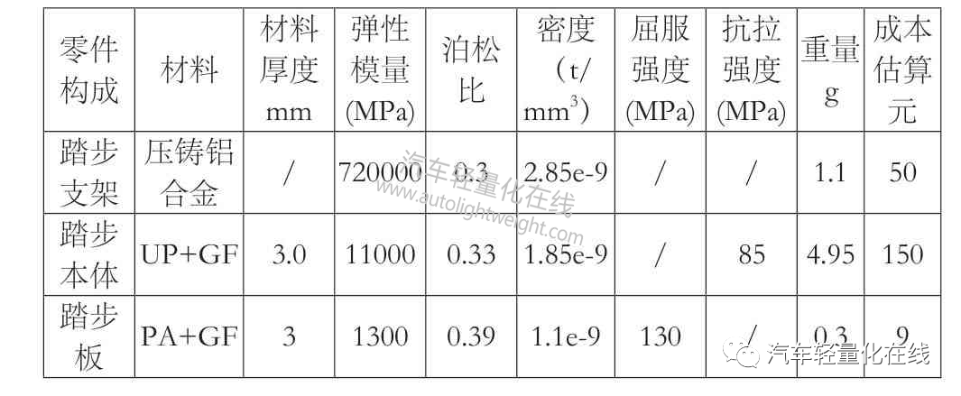

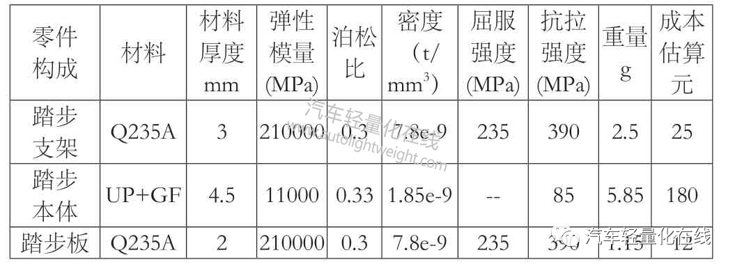

3.2 轻量化前的参数表1
3.3 轻量化后的参数表2

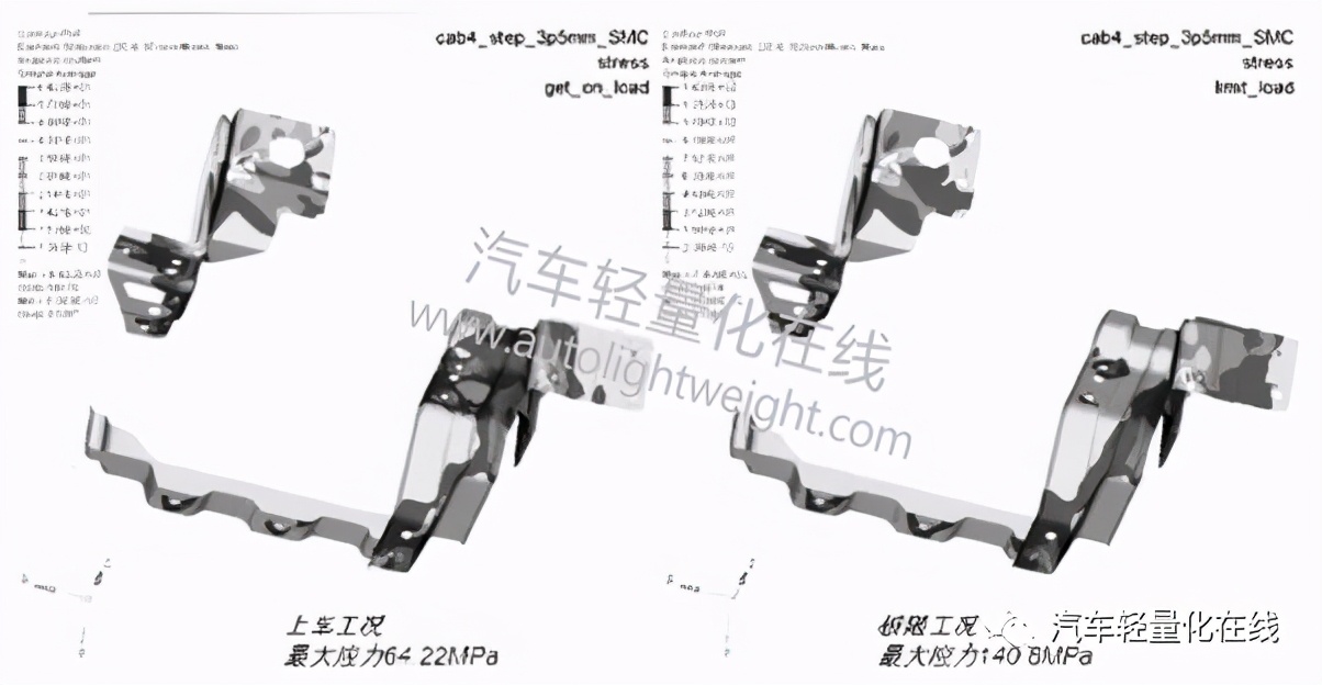

3.4 基于CAE 的踏步装置的轻量化后的静强度及工况
基于HyperMesh 进行前处理;OptiStruct 求解器进行强度分析,使用HyperView 进行后处理的分析结果:

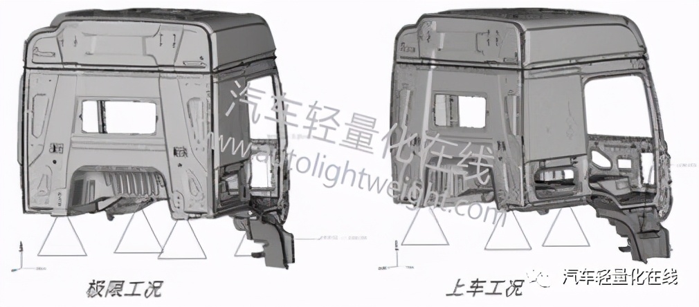

约束:按“左前123,右前13,左后3,右后3”约束白车身四个悬置的自由度载荷。
环境输入:工况1,极限工况,踏步踩踏位置施加负Z 向2050N,负Y 向1140N;工况2,上车工况,踏步踩踏位置YZ 平面内,与Z 轴夹角18°方向施加负1500N。
模态:踏步装置的安装模态分析为右侧安装的踏步状态,约束白车身四个悬置全部自由度,计算50Hz 内的上车踏步整体状态。

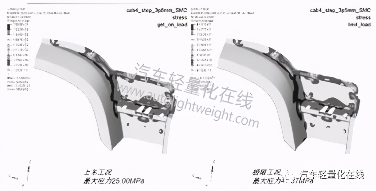

3.5 分析结果
图5 踏步本体强度分析结果
图6 踏步支架强度分析结果

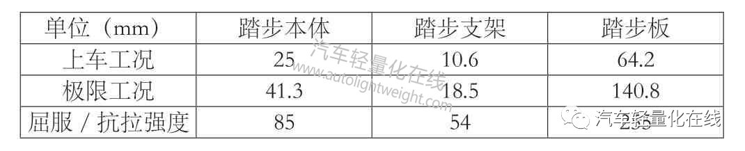

3.6 分析结果汇总
优化后的各部件最大应力峰值:
表3

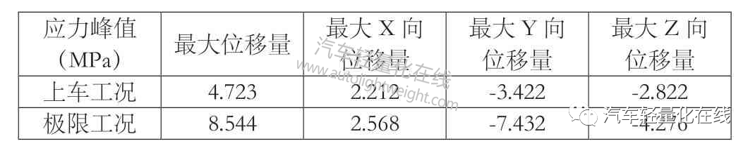

踏步装置轻量化后的整体工况分析:
表4

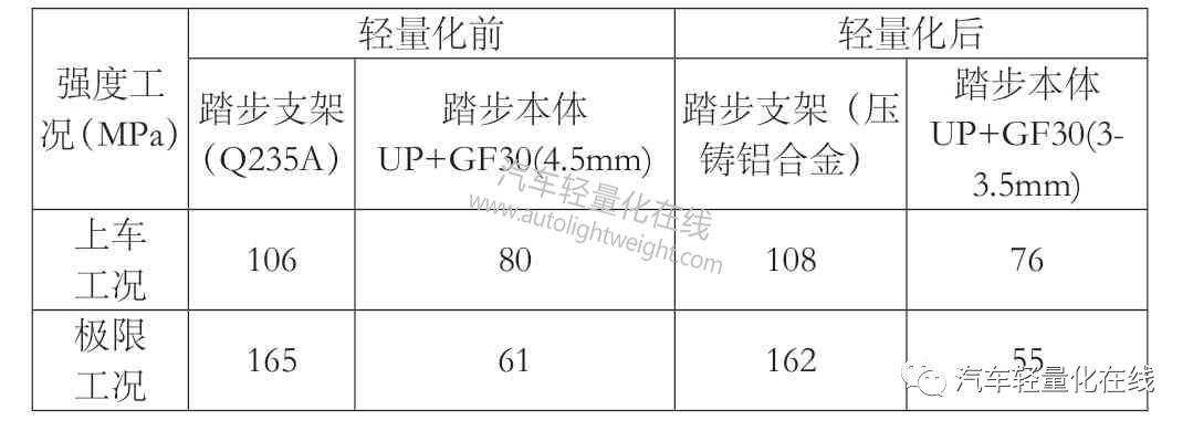

踏步装置优化前后的强度对比:
表5
结论:通过轻量化后的上车工况、极限工况的刚强度等,轻量化后的踏步满足设计强度要求。踏步装置减重3.15kg,成本基本不增加的情况下实现重量降低。
