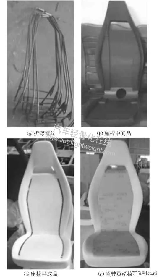

2.2 座椅的制备
按照设计图纸制造高强度钢丝的折弯模具、EPP 发泡模具、聚氨酯发泡模具。将经过折弯后的钢丝图1(a)与钣金件组装焊接得到基础座椅骨架,将基础骨架放置EPP 模具内,与EPP 材料嵌入EPP 模具内,经水蒸气粘合EPP 发泡颗粒,获得座椅中间品图1(b)EPP 复合骨架。然后将复合骨架嵌入聚氨酯发泡模具中,通过闭模方式注入聚氨酯料组合料,发泡后得到座椅半成品图1(c),最后经面料整体设计包覆,同时组装后滑轨得到完整座椅图1(d)制备。
图1 驾驶员座椅制备
整个生产过程完全按照量产状态及流程进行,每一步都对制造工艺风险进行验证,这些包括钢丝折弯的生产;钢丝与EPP 结构的复合及EPP 产品的脱模;中间一些取件及装件的控制措施;PU 与EPP 的结合,以及整体发泡的可行性进行了充分验证;面料包覆同样验证,粘扣的合理应用,使整个包覆饱满,造型流畅,滑轨的安装,验证整个装配合理性;通过对制备过程的验证,解决目前很多设计中的问题,同时为后续的优化提供有益的经验。

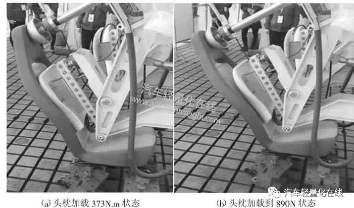

2.3 试验强度验证
为了更好对座椅进行强度验证,保证符合法规的要求,我们计划制造实物样件后对座椅进行强度验证。选择静态强度验证,靠背头枕施加的力矩后,验证座椅强度的适应性。
图2 座椅样件靠背强度验证
按照GB 15083—2006 的要求,对座椅靠背预加载373N·m的力得到移动后基准线后,再对头枕施加373N·m 的力矩,头枕偏离量为87mm,符合法规要求规定的不大于102mm 的偏移量。继续对头枕施加力至890N,观察到整个座椅并未出现破坏情况,充分证明了该驾驶员座椅满足乘用车要求。
