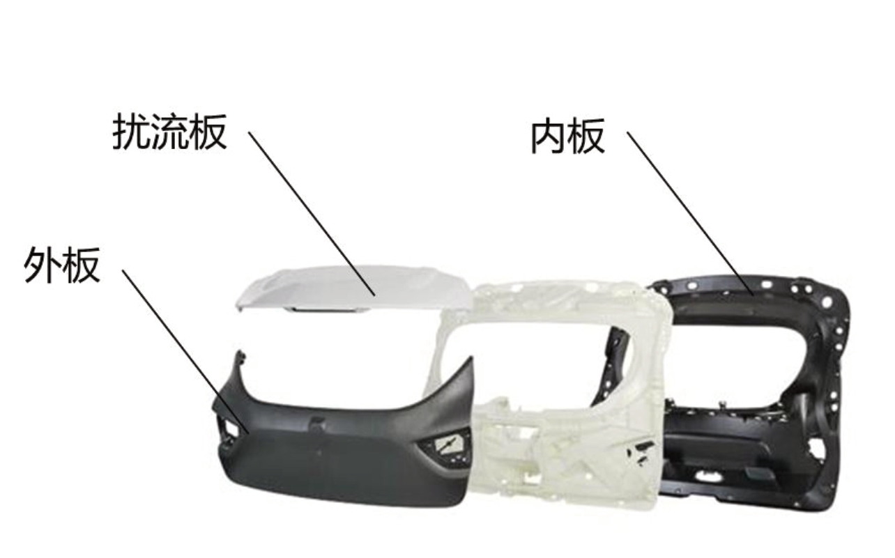

图1 塑料后尾门主要结构

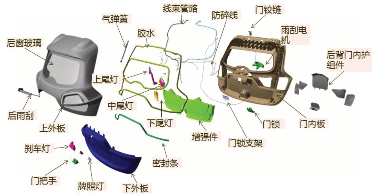

图2 塑料后尾门集成

塑料后尾门成型工艺是指产品的制造工艺,塑料成型工艺主要包括热压和注塑,塑料后尾门的成型工艺按时间发展经历了3个不同的阶段,第一代产品为全热固性的热压塑料尾门,第二代产品为热固性的热压塑料内板+热塑性注塑塑料外板/扰流板塑料尾门,第三代产品为全热塑性注塑塑料尾门[3-5]。经过三代成型工艺的不断完善,塑料后尾门成型工艺基本成熟,产品性能指标与整车匹配性较好,且轻量化水平得到显著提高[6-7]。图1所示为第三代塑料后尾门主要结构,包括内板、外板、扰流板三个主要的注塑塑料部件。

塑料后尾门集成化是指将塑料后尾门模块进行集成,各部件通过直接安装在塑料后尾门上,形成一个整体部件。图2所示即为集成化的塑料后尾门,其根据功能需求不同包括后挡风玻璃、后雨刮、上外板、刹车灯、门把手、牌照灯、下外板、气弹簧、尾灯、密封条、门锁及其支架、线束管路、防碎线、门铰链、雨刮电机、后背门内护板组件等部件。通过把塑料后尾门模块进行集成化,有效利用汽车尾部空间,实现后尾门轻量化。
