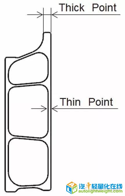

  在确保最高级别安全性能的前提下,保险杠重量比使用钢材时减轻了4.1kg。在要求强度的保险杠上,即使单纯改成7000系高强度铝合金,材料强度也只有SKYACTIV-BODY使用的热压材的30%左右,很难大幅减重。为了最大限度发挥铝合金的优势,我们从零开始对包括加工方法在内做了全面改进,将冲压工艺改为了挤压工艺。挤压工艺可令各个组成面厚度可变,通过加厚强度要求高的部位,而对于没有强度要求的部位则进行最大限度的减薄,从而大幅减轻了重量(Fig.5)。
  [url=][/url]
Fig.5 SectionofFrontBumperReinforcement

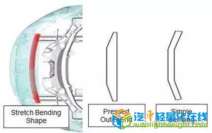

  挤压工艺在截面形状上有一定的限制。保险杠的构造与两端固定支梁一样,中央部位的弯曲力矩最大,其截面形状也需要按照满足这种要求来设计结构。新款Roadster采用了车辆外侧内收的桶形设计,挤压成型的形状无法直接完全包裹在保险杠罩面之内。鉴于其他公司采用的外端冲压和简单弯曲的形状变化显著,容易发生应力集中的情况,新款Roadster的保险杠采用了不常见的拉伸弯曲工艺。由此实现了可收纳在设计范围内的保险杠形状,并且通过保持截面形状,避免了应力集中,防止了重量增加(Fig.6)。
  [url=][/url]
Fig.6 StretchBendingMethod

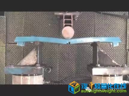

  另外,铝合金的拉伸容限比钢铁要低,具有受到撞击会发生断裂的性质。在开发初期曾出现过这种现象,通过对发生机理进行分析发现,造成断裂的原因并不是与碰撞负载对应的输入所致,而是弯曲拉伸导致的。所以我们通过使截面的中立轴靠近非碰撞面一侧,解决了这个问题,并防止了重量增加(Fig.7,8)。
  [url=][/url]
Fig.7 StaticStrengthTest

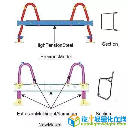

  上代款的靠背杆使用780MPa级高强度钢材冲压而成,而新款Roadster通过改用高强度铝合金挤压成型部件,既提高了保证碰撞安全等需要的性能,重量也比上代款减轻了1.9kg(Fig.10)。
  [url=][/url]
Fig.10 StructureofSeatBackBar
  分担载荷最多的主杆使用铝合金中强度最高的7000系铝材,其他挤压材也采用了能够实现高强度的6000系铝材。并且在挤压截面的上部设置闭截面,下部设置悬臂式加强筋,以抑制载荷输入时的局部变形,使侧面碰撞时碰撞安全性能达到了最高级别(Fig.11)。
  [url=][/url]
Fig.11 SectionofSeatBackBar
  与保险杠一样,靠背杆也利用挤压工艺的特点,通过调整各个构面的厚度,减薄了对厚度没有要求的部分,从而成功地减轻了重量。

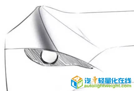

  新款Roadster的设计通过降低头灯位置,使发动机罩的分缝线内扣,营造出了立体造型(Fig.12)。因此面板的深度大,成形的不利条件增多,兼顾铝合金冲压成型性和外形设计变得更加困难。为了解决这个课题,我们与设计师合作,以mm为单位调整分型线位置的同时反复进行成型模拟,最终成功实现了铝材化。
