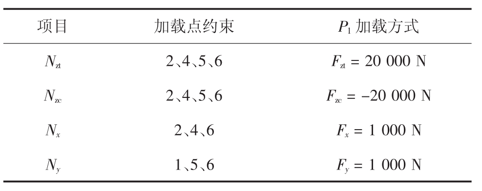

[size=1em]选取5 mm为基本单元尺寸划分网格,胶粘连接采用体单元和刚性连接单元模拟,划分完网格的B柱中总的单元数为3 767,其中三角形单元仅占2.7%,节点数为3 929.整个B柱加强板有限元模型其中单元数为17 850,三角形单元占总单元的3.25%,节点数为18 403.因为碳纤维复合材料在力学性能上表现为各向异性,在有限元建模中需要定义0°纤维的方向,其他角度的纤维方向参考该方向[14].根据B柱的典型受力状况,选取自由模态Mf,轴向拉伸Nzt、轴向压缩Nzc、后向弯曲Nx、侧向弯曲Ny工况.其中约束加载点在x,y,z轴的平动分别用1、2、3 表示,绕着 x,y,z轴的转动用 4、5、6 表示.在外板顶部建立RBE2刚性单元,其中刚性单元的中心节点为力的加载点P1,后车门上铰链安装孔P2,前门锁扣安装孔P3,后车门下铰链安装孔P4.四个工况受力示意图如图1所示,四个工况的边界条件设置见表3.
[size=0.8em]图1 四种工况受力示意图
Fig.1 Force schematic diagram of four working conditions
[size=0.8em]表3 四个工况边界条件设置
Tab.3 Boundary conditions of four working conditions

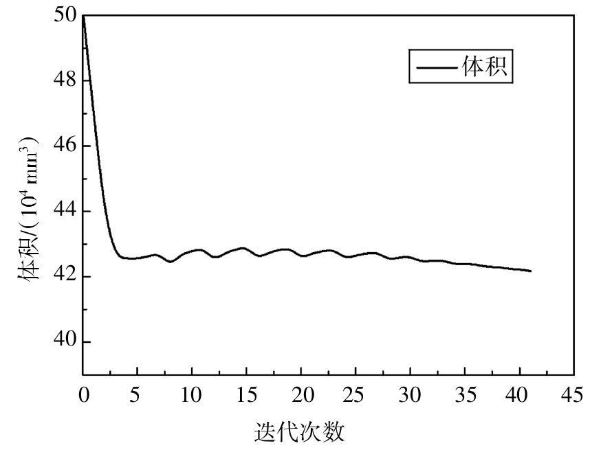

[size=1em]为探究板壳结构上每个单元的最佳厚度,将复合材料层合板按SMEAR方式的超级层进行铺层,得到复合材料的平均力学性能[15].对碳纤维复合材料B柱加强板自由尺寸优化的表示为:
[size=1em]优化变量:t=(t1,t2,…,tn)T (1)式中:ti是B柱加强板上每个单元的第i超级层的厚度.本优化选择常用的 0°,±45°,90°四个角度的铺层作为超级层,故n取值为4.
[size=1em]优化目标:min(v)
[size=1em]式中:v为复合材料B柱加强板体积,si为每一铺层材料的面积,ti为单层板厚度.
[size=1em]根据本优化的目标,建立约束条件,
[size=1em]式中:ZNt为在拉伸工况下加载点z向的位移;ZNc为在压缩工况下加载点的z向位移;XNx是侧向弯曲工况下加载点x向的位移;YNy是在后向弯曲工况下,加载点y向的位移;T为铺层厚度;ti为单层板厚度.
[size=1em]获取粒子pi适应值后,与当前粒子的位置进行比较并判断是否最优.粒子i达到过的最优位置记为pbesti=(pi1,pi2,pi3,…,piD)T,整个粒子群体遍历到的最优位置记为gbest=(pg1,pg2,pg3,…,pgD)T.在传统的粒子群算法中,每次迭代过程中的速度更新和位置刷新一般按照以下表达式:
[size=0.8em]图2 优化中的体积变化
Fig.2 Volume changes during optimization

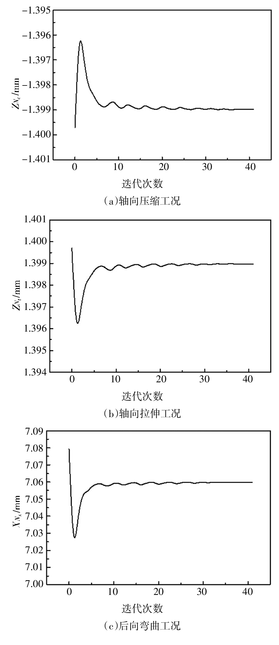

[size=0.8em]图3 优化过程中四种工况下的位移
Fig.3 Displacement under four conditions during optimization

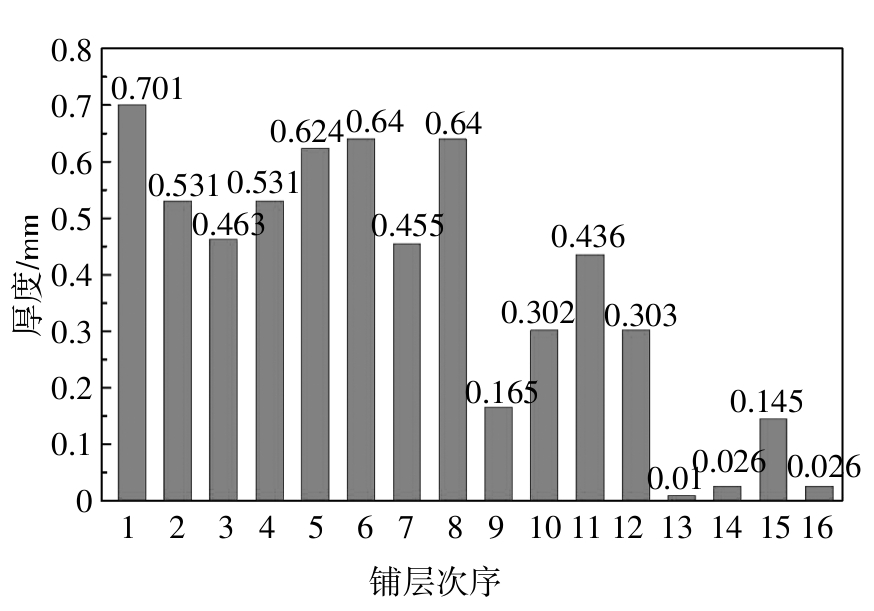

[size=1em]式中:ωNt是拉伸压缩工况下的应力;ωNc是侧向弯曲工况下的应力;ωNx是后向弯曲工况下的应力.将原钢制加强板四个工况应力计算结果作为约束条件,式(6) 中 ωNt0取 68.68,ωNc0取 68.68,ωNx0取 343.1,ωNy0取120.4,16种形状铺层块的具体厚度如图4.
[size=0.8em]图4 每个铺层的具体厚度
Fig.4 Specific thickness for each layer

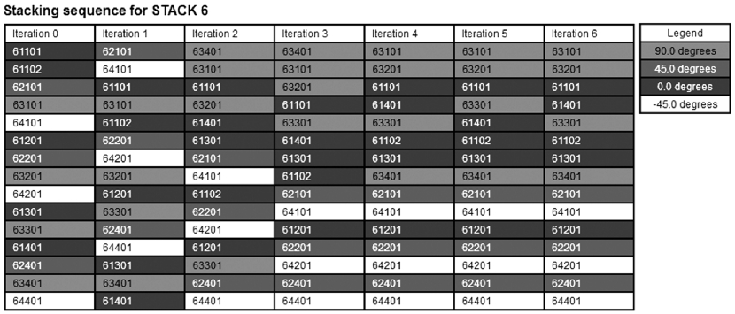

[size=1em]由于碳纤维复合材料为各向异性,铺层角度次序影响材料整体性能.通过优化复合材料层合板的铺层角度次序来提升B柱加强板的性能.
[size=1em]优化变量:
[size=1em]式中:θk是B柱加强板尺寸优化后的第k层纤维的铺层角度,经尺寸优化后单元最大尺寸是4.5 mm,故k取15.
[size=1em]优化目标:
[size=1em]式中:W是结构的柔度;wi为加权的权重;ci是每一部分的柔度,即目标为结构刚度最大.
[size=1em]本B柱加强板按照图5所示优化出的铺层角度次序使结构的刚度最大.
[size=0.8em]图5 铺层次序优化每一步迭代的铺层次序
Fig.5 Sequence of ply orientation angles during optimization

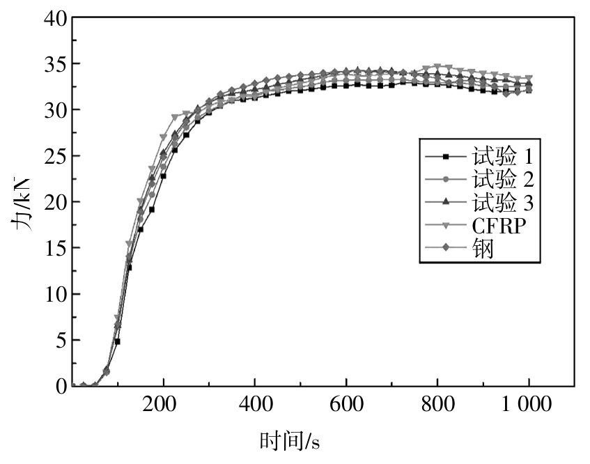

[size=1em]图8 为三点弯曲过程中刚性柱与B柱之间的Y向接触力曲线对比.金属B柱加强板三点弯曲仿真试验的最大接触力在钢柱下压距离D为45 mm时,FNS为 34 175 N;碳纤维复合材料 B柱总成三点弯曲仿真试验,D为60 mm,最大接触力FNC为34 744 N.碳纤维复合材料样件三次试验的最大接触力FNT均值为33 397 N.
[size=1em]由仿真试验结果可知,碳纤维复合材料B柱加强板总成与压头钢柱的接触力大于金属B柱加强板总成,即碳纤维复合材料B柱加强板的强度高于原钢制材料.由图9仿真与试验的接触力结果对比可知,碳纤维复合材料样件试验接触力结果较仿真结果减小3.9%,接触力变化趋势与仿真一致.由表5中B柱总成的最大变形情况对比可知,样件试验中,B柱总成平均变形量为83.42 mm,最大变形处在金属刚柱下压也就是B柱中间的位置,如图10所示,与仿真一致.在工艺和误差的允许范围内,仿真结果与试验结果是一致的,验证了碳纤维复合材料B柱加强板的三点弯曲性能.
[size=0.8em]图8 三点弯曲的接触力曲线对比
Fig.8 Comparison of the contact force curve of three-point bending tests
[size=0.8em]图9 仿真与试验结果对比
Fig.9 Comparison of simulation and test results

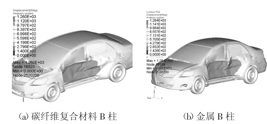

[size=1em]图14为仿真试验测得的碳纤维复合材料B柱(a)与金属B柱(b)侧面碰撞时的最大变形情况.从总体的车辆变形来讲,带有碳纤维复合材料B柱加强板的整车侧面碰撞最大位移为1 260 mm,而原车金属B柱加强板的最大位移为1 284 mm,从整车破坏和变形情况考虑,带有碳纤维复合材料B柱加强板的整车侧面碰撞效果要好于金属B柱加强板的整车碰撞效果.

[size=0.8em]图14整车变形对比
Fig.14 Comparison of vehicle deformation
