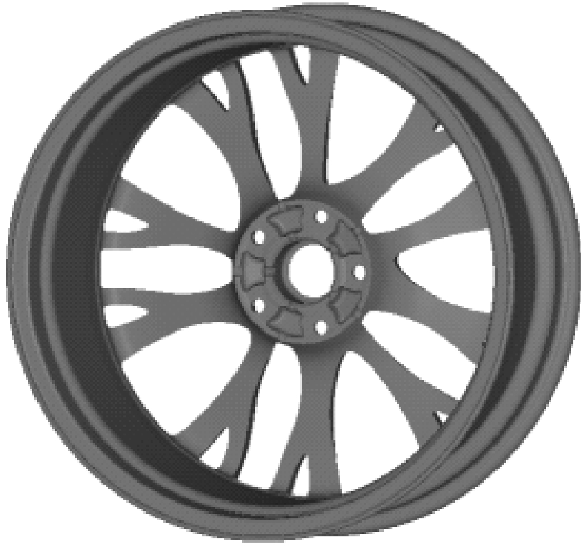

根据设计部门提供的车轮数模建立计算模型,对模型进行有限元离散处理。该车轮采用铝合金材料铸造结构,使用四面体单元建立车轮的实体模型,在HyperMesh软件中划分车轮有限元网格,得到模型815 095个单元,共209 070个节点,车轮有限元模型如图1所示。
图1 车轮有限元模型

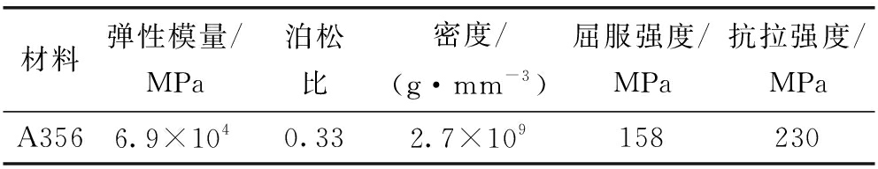

车轮材料参数如表1所示。
啥都有:2011年的农历新年伊始,赶集网的一部视频广告开始陆续出现在银屏公交、楼宇电视等媒介上。广告依靠影星姚晨人气和一头驴子的幽默表演吸引了许多人的关注。“xxx,啥都有”的广告词由于朗朗上口,迅速被网友进行恶搞,赶集网广告海报中的驴子被换成了机器猫、愤怒的小鸟和变形金刚等形象,广告语也配合不同的形象进行了改变。
表1 材料参数
材料弹性模量/MPa泊松比密度/(g·mm-3)屈服强度/MPa抗拉强度/MPaA3566.9×1040.332.7×109158230

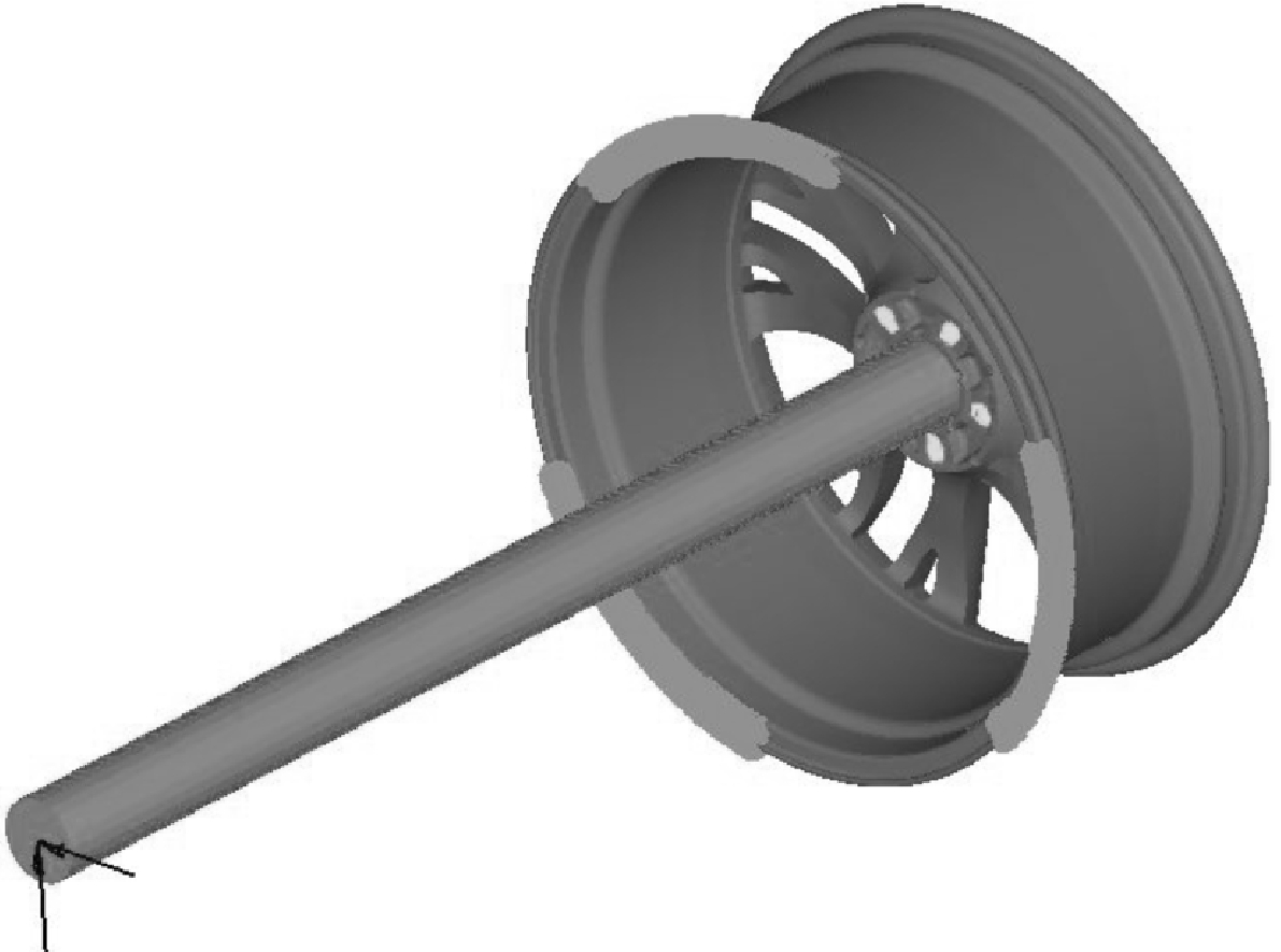

根据GB/T 5334-2005《乘用车车轮性能要求和试验方法》描述,试验台应有一个被驱动的旋转装置,车轮可在固定不动的弯矩下旋转,或者车轮固定不动,而承受一个旋转的弯矩。仿真试验时,用一个旋转的弯矩模拟被驱动的旋转装置,GB/T 5334-2005中要求车轮不能继续承受载荷;原始裂纹产生扩展或出现应力导致侵入车轮断面的可见裂纹;如果在达到要求的循环次数之前,加载点的偏移量已超过初始全加载偏移量的20%,认为车轮试验已经失效。仿真试验时,由于看不到试验过程,只能通过仿真试验的损伤结果对疲劳破坏进行评价,如果损伤值大于1视为车轮会发生疲劳破坏。

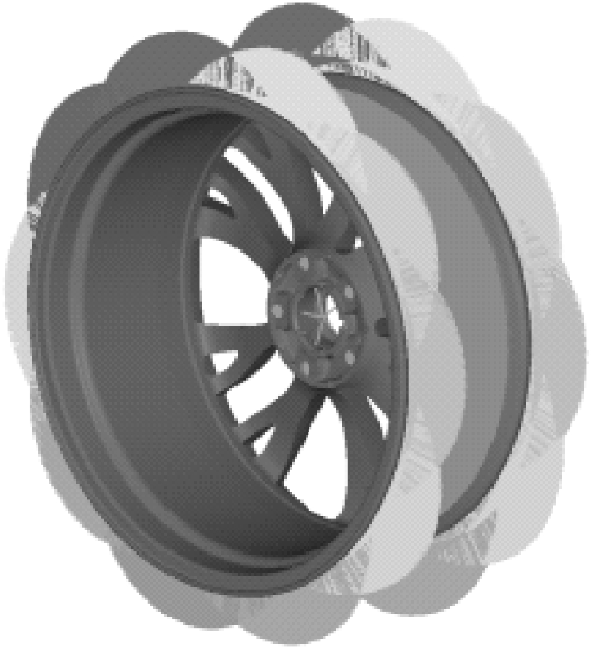

以建立车轮的实体模型为基础,在ABAQUS软件中建立车轮弯曲试验有限元仿真模型,用刚性单元抓取螺栓孔附近的单元,用BEAM单元模拟加载杆。约束方式:将车轮轮缘平均分成6份,按照每间隔60°约束60 mm宽的下部轮缘123456自由度。加载方式:沿Z轴、X轴加载周期性变化的集中力,试验载荷以每间隔36°沿圆周方向旋转一周,分10步得到1个静力结果。根据GB/T 5334-2005《乘用车车轮性能要求和试验方法》,得到加载弯矩公式(1),加载力臂L设为1 000 mm,由公式(2)得到加载力F:
M=(μR+d)×FV×S
(1)
F=M/L
(2)
式中:M为试验弯矩;R为静负载半径;μ为路面与轮胎之间的摩擦因数;d为车轮偏距;FV为车轮额定负载;S为强化系数;L为力臂。
为了在ABAQUS中得到周期性载荷F,将该力在垂直于加载力臂的端面的平面上分解,得到分解公式(3),式中力F(x)、F(z)为两个相互垂直的力,ω为控制加载频率,t表示加载时间。
振兴民族的希望在教育,振兴教育的希望在教师。教师综合能力的提高要依靠教师自身的努力,同时也需要构建校企合作平台培养骨干教师的综合能力,本文将围绕如何利用校企合作平台提升骨干教师的综合能力这一问题来展开。
(3)
根据文中研究的车轮规格,得到车轮的额定负载FV为825 kg,测得车轮偏距d为0.031 m,静负载半径R为0.344 m,根据GB/T 5334-2005得到路面与轮胎之间的摩擦因数μ为0.7,强化系数S为1.6,力臂L取1 m。将其代入公式(1)—(2)得到加载力F为3 586.7 N,由公式(3)在ABAQUS中加载后得到如图2所示的弯曲工况仿真试验模型。
图2 弯曲工况仿真试验模型

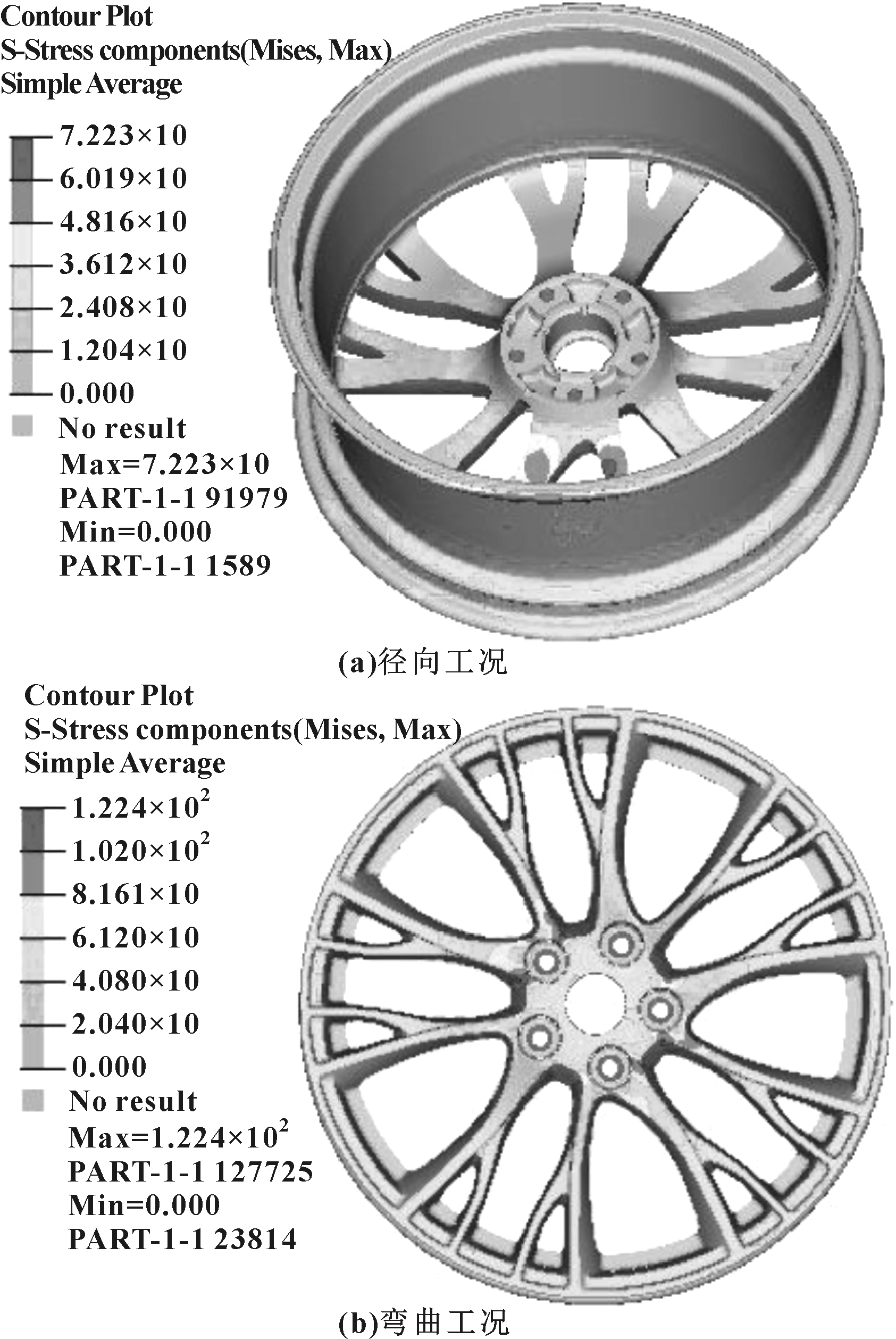

为了考虑材料的非线性以及加载周期性载荷,计算时采用ABAQUS求解器。因为车轮的几何形状和结构比较复杂,所以试验结果的应力状态比较适合使用von Mises平均应力进行评估,通过对每个载荷步得到的分析结果进行比较,可以明确径向和弯曲工况车轮的最大应力对应的时间步及此时的受力方向。图4所示为径向和弯曲工况的应力分布云图。
由图4应力分布云图可以看出:径向工况仅仅反映了车轮旋转一周的试验结果中最大的加载区域的应力情况,而弯曲工况显示的则是载荷旋转一周的应力分布情况。从图4中基本可以判定在动态载荷下车轮可能存在危险的位置是辐条倒角处、辐条较薄弱区域以及轮缘上。但是,不能根据强度结果确定车轮是否会发生疲劳破坏,因为径向和弯曲仿真试验的强度结果均小于材料的屈服极限。然而,车轮材料的强度能够满足要求不一定表示会发生疲劳破坏,因为发生疲劳破坏的机制是指在远低于材料强度极限甚至屈服极限的交变应力作用下,材料发生破坏的现象。而实际车轮的工作载荷是在复杂路面上周期性变化的,所以文中采用交变应力的方式对车轮进行疲劳寿命分析。
图4 仿真试验应力分布云图

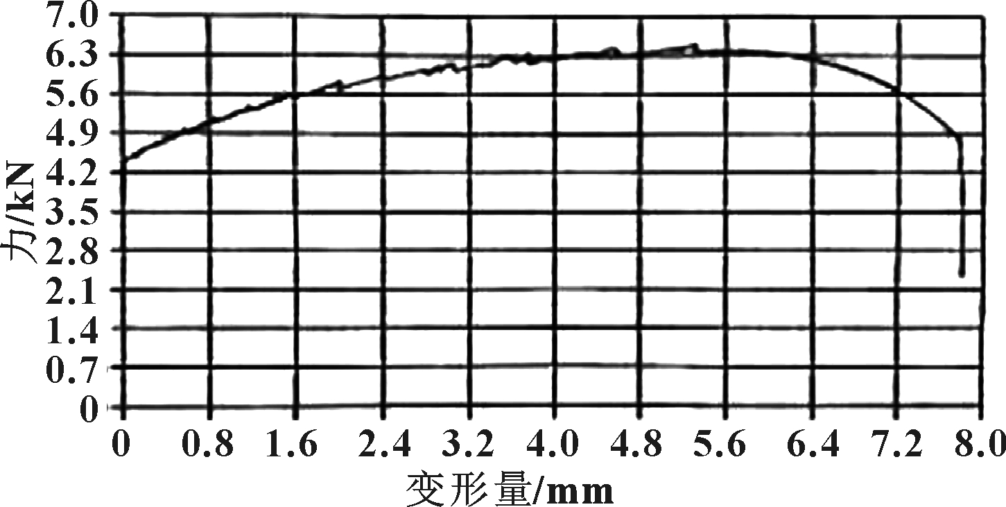

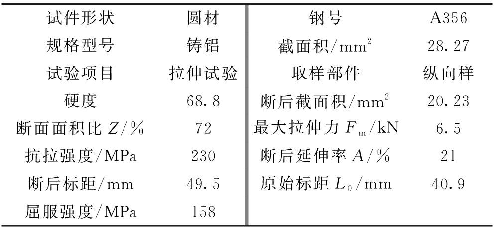

文中采用疲劳软件对车轮进行疲劳寿命分析,一般情况下需要车轮的应力时间历程和材料疲劳性能参数。应力时间历程是根据上文强度仿真试验得到,而材料性能参数根据材料的拉伸试验获得(见表2),A356材料拉伸试验曲线如图5所示。
表2 A356材料机械性能参数
试件形状圆材钢号A356规格型号铸铝截面积/mm228.27试验项目拉伸试验取样部件纵向样硬度68.8断后截面积/mm220.23断面面积比Z/%72最大拉伸力Fm/kN6.5抗拉强度/MPa230断后延伸率A/%21断后标距/mm49.5原始标距L0/mm40.9屈服强度/MPa158
图5 A356材料拉伸试验曲线

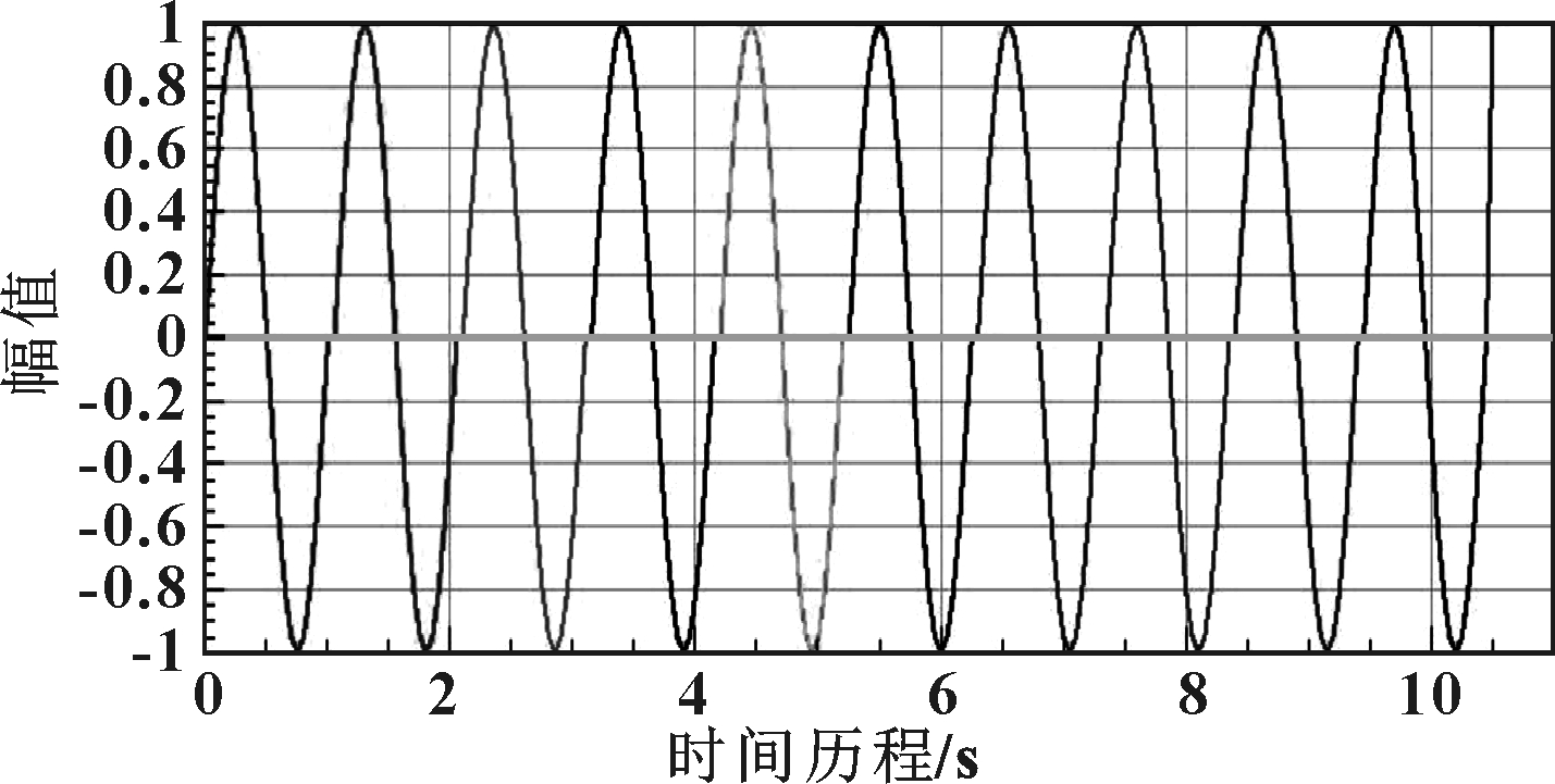

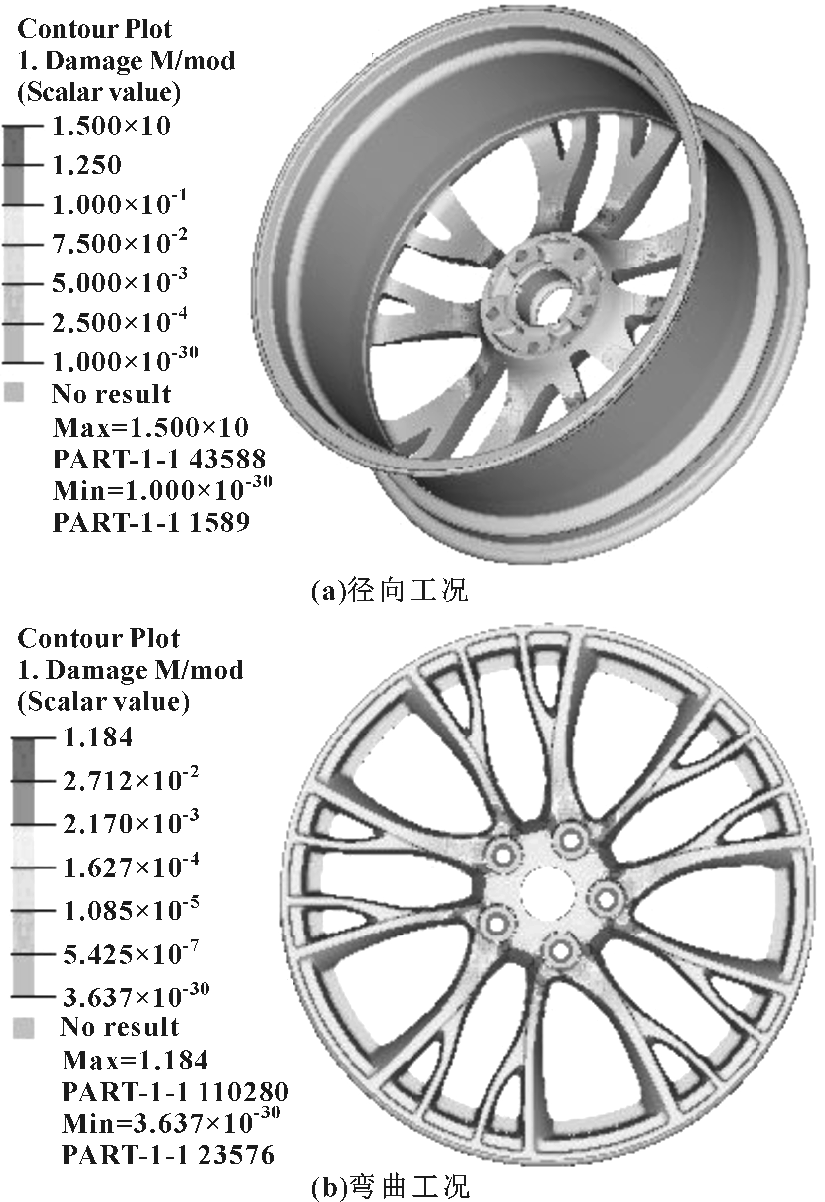

在疲劳软件中用单位交变正弦函数作为输入通道进行疲劳试验仿真,如图6所示。对于径向疲劳试验考虑胎压的作用使用11个输入通道,而弯曲试验仅仅是旋转载荷的作用使用10个输入通道,进行一次仿真得到一个循环作用下车轮的损伤情况,然后根据GB 5334-2005,径向工况的仿真试验循环50万次,弯曲工况的仿真试验循环10万次,最终得到车轮的损伤情况,如图7所示。
图6 交变载荷输入通道
图7 车轮疲劳损伤云图
由图7车轮损伤云图可知,径向工况出现损伤值大于1的位置主要在辐条和轮缘上,而弯曲工况主要是在辐条倒角“R”处,这与强度分析结果中应力较大位置基本相符,但是并不是应力大的位置损伤结果就一定大,因为这与交变载荷的作用频率和大小密切相关。从损伤云图分析可知,车轮在实际使用中存在发生疲劳破坏的可能性,具有较大的风险。该分析对象是轻量化车轮的初始方案,在没有减小轮缘和辐条厚度的原始方案之前,该车轮的疲劳分析结果能够满足性能要求,同时,也得到了试验验证。后续将在此基础上优化出既能满足性能目标要求,又能达到轻量化减重的目的方案。

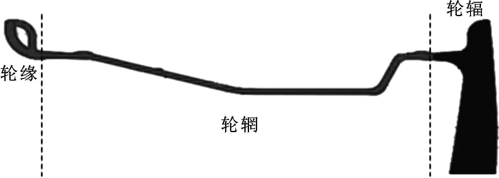

后续优化的基础是轻量化的初始方案,该方案是在满足性能要求的没有轻量化的基础上,减薄料厚2.36 kg后,疲劳损伤结果不能满足性能目标。将车轮按材料的加工工艺,分为三部分,如图8所示,分别是轮辐、轮辋、轮缘。
在人员配备过程中护理人员需具备较强的专业知识以及临床护理操作能力,同时要严格实施交接班制度,在交接班时需将患者的整体情况进行详细阐述,完善监管制度,加强病房巡护工作等。
图8 车轮材料工艺优化示意图

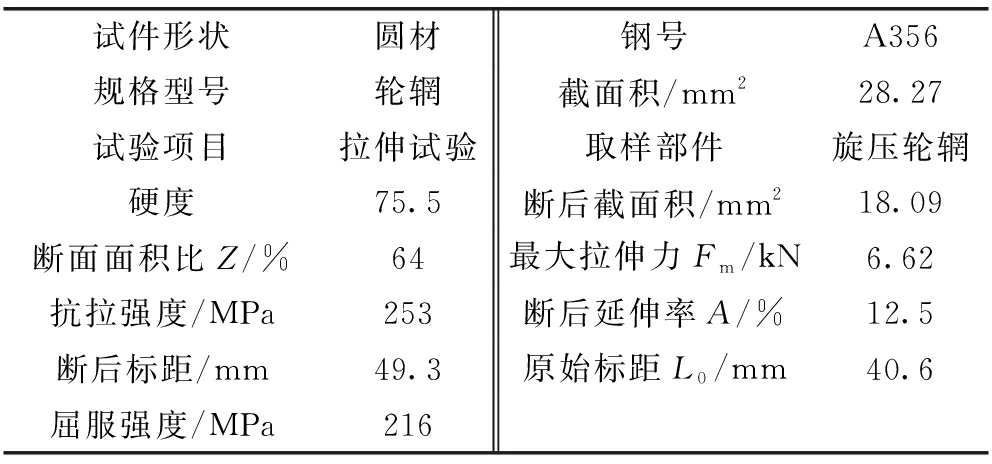

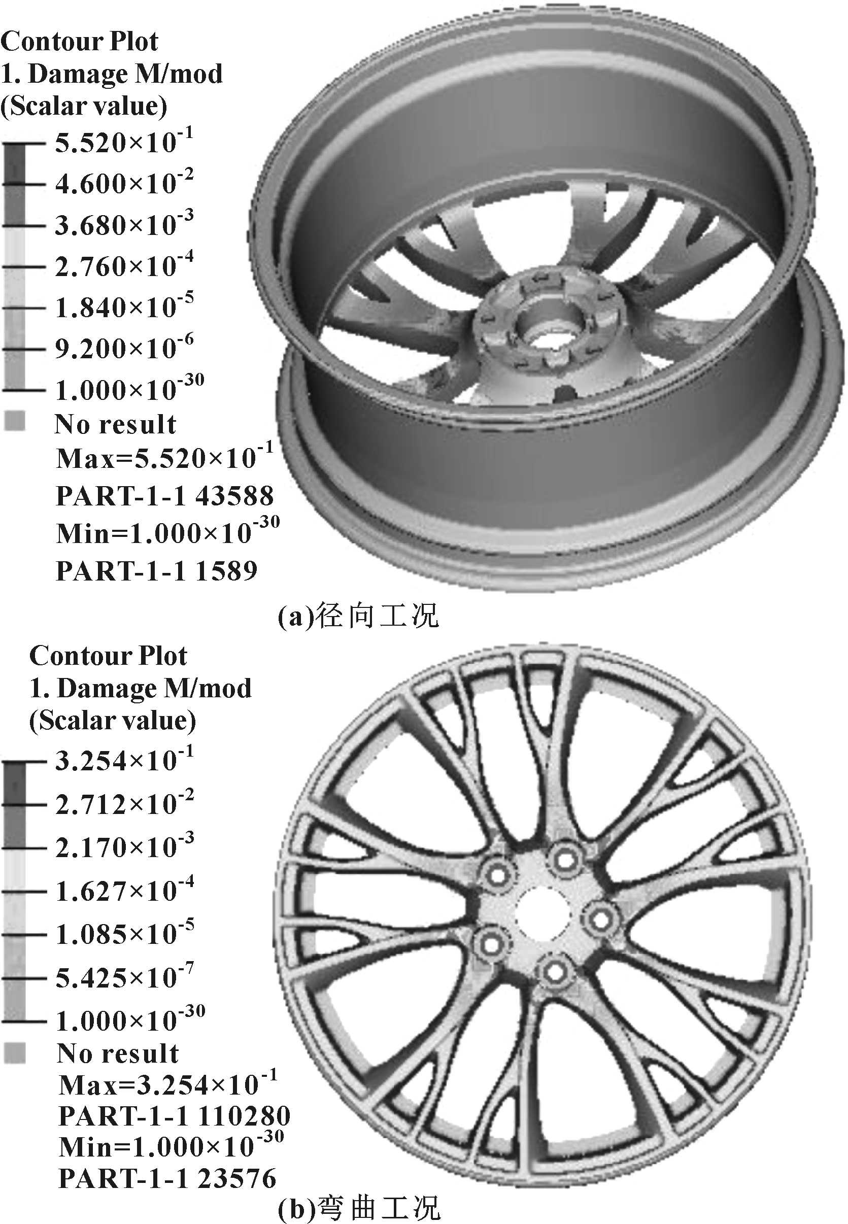

轮辐不经过特殊工艺处理,所以轮辐的机械性能参数对应表2所示的材料;轮辋采用旋压工艺,材料性能参数得到提高,对应表3所示的材料参数及图9所示的拉伸试验曲线;轮缘因为在旋压工艺的基础上,再经过挤压才成形,所以性能参数对应表4所示的材料参数及图10所示的拉伸试验曲线。因为轮辐自身没有经过特殊处理,同时之前的疲劳寿命分析也没有满足目标性能要求,所以将辐条增厚1.5 mm,此时,车轮质量增加了0.79 kg,经过材料特殊处理和料厚的增减后,再进行疲劳寿命分析,得到如图11所示的车轮疲劳优化后损伤云图。
1.2 方法 所有MRI扫描都在西门子Spectra 3.0T上进行,使用12通道头线圈,仰卧位进床扫描。扫描序列为轴位T1 flair、轴位T2 flair、轴位DWI及轴位SWI检查。SWI扫描参数为GRE序列:TR/TE:28/20ms,FOV:200,VOI:0.8×0.8×2.0mm,激励次数1NEX。扫描时间约12 min,并通过重建获取相位、幅值及MIP-SWI图像。
表3 A356材料经旋压后材料参数
试件形状圆材钢号A356规格型号轮辋截面积/mm228.27试验项目拉伸试验取样部件旋压轮辋硬度75.5断后截面积/mm218.09断面面积比Z/%64最大拉伸力Fm/kN6.62抗拉强度/MPa253断后延伸率A/%12.5断后标距/mm49.3原始标距L0/mm40.6屈服强度/MPa216

图11 车轮疲劳优化后损伤云图
由图11可知,经过以上优化,车轮径向工况的最大损伤为0.55,弯曲工况的最大损伤为0.33,均小于1,满足疲劳破坏目标要求。同时,车轮在原方案上减轻了1.57 kg,轻量化效果非常明显。该方案已经在试验中得到验证,能够完成试验标准的循环次数而不发生疲劳破坏。按照此方法,同时改变辐条倒角“R”可能对于轻量化优化还存在一定的空间,但是,继续减重而提高工艺成本于工程上并不适用,仅仅适合轻量化的理论研究。
