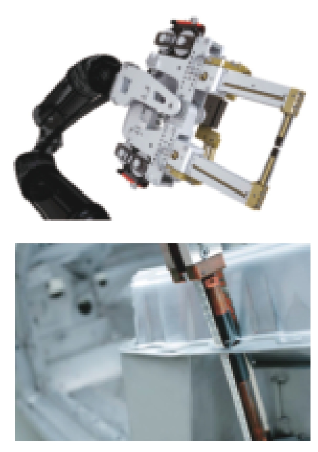

铝电阻点焊
常见的铝合金点焊形式有:常规铝合金点焊、螺旋状电极铝合金点焊和电极带式铝点焊。
1.常规铝合金点焊
常规铝合金点焊(见图6)的主要焊钳供应商有加拿大Centerline、法国ARO等公司。铝点焊焊钳在焊钳结构、最大压力、电极帽尺寸上都与传统焊钳有些差异。
其原因是多方面的,一是因为铝合金的电阻远小于钢,需要4倍于钢的焊接能量;二是因为电极极易被污染,30个左右的点焊就需要修磨电极,生产的连续性受到影响;三是因为焊接一致性较差。
一般来说,普通铝电阻点焊需要高压力(如5000~7000N)、高电流(如32~45kA)、焊接周波少(2层板5周波,3层板10周波)且电极头会黏连氧化物,必须要提供适当的清洁与维护,相对与钢材焊接,冷却水流量需求至少增加2倍,电极端面一般建议在10~16mm。
图6 常规铝合金点焊
