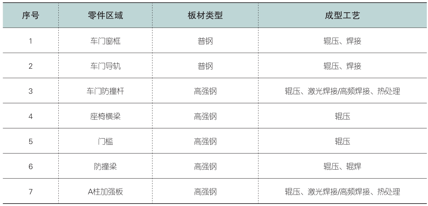

[size=1em]目前汽车上,白车身开发设计主要存在如下区域,采用辊压工艺,见表1。

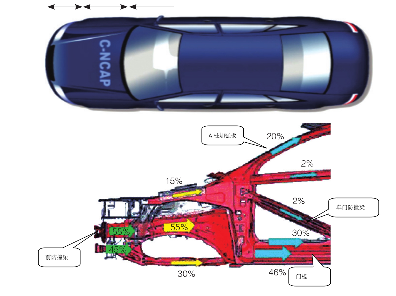

[size=1em]2018版C-NCAP的实施,增加了汽车安全性的要求,为确保整车安全可以达成标准要求,高强钢材料在各汽车厂得到广泛应用。白车身正面碰撞吸能分为三个区:前吸能区,中吸能区,后吸能区,如图;各个区的原理:
[size=1em]前吸能区:吸收部分能量并将剩余能量分散传递;
[size=1em]中吸能区:通过沿轴线溃缩来吸收主要能量;
[size=1em]后吸能区:变形很小,主要维持后框架稳定,并防止驾驶室被侵入;
[size=1em]车身正面碰撞传递路径:
[size=1em]上层:吸收了部分从前部传来的碰撞能量,并把其余能量向A柱和前围及其加强梁进行分散传递。
[size=1em]中层:是主要的传力路径。保险杠缓冲梁和吸能盒将接受到的碰撞能量进行初步吸收后进行左右分流,前纵梁吸收大部分能量后再把其余能量往前纵梁延伸板、门槛、中央通道等分散传递。
[size=1em]下层:主要是前副车架组成,吸收了部分从前部传来的碰撞能量并把其余能量向前纵梁延伸板和门槛等分散传递。

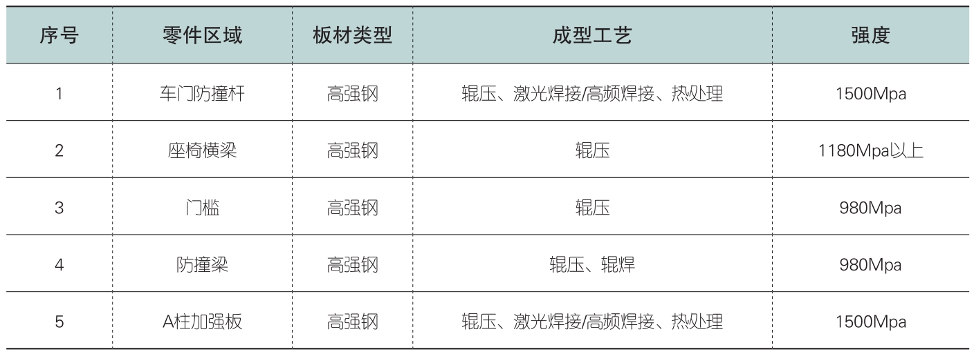

[size=1em]为满足各区吸能要求,辊压类的高强钢零件在汽车上的应用主要集中在如下,见表2:

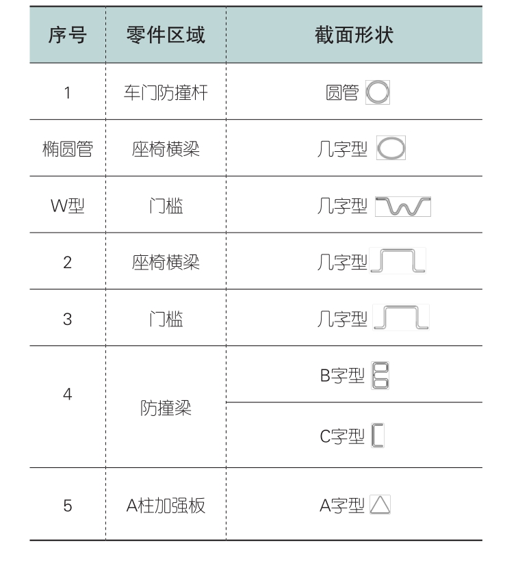

[size=1em]2.1.3 汽车高强钢辊压件截面使用现状
[size=1em]为满足C-NCAP碰撞要求,高强钢辊压件在应用中,结合整车参数布局,产品结构等原因,确定辊压件的截面形式,不同区域的辊压件,采用适宜截面
[size=0.8em]表1
[size=0.8em]图1
[size=0.8em]表2
[size=1em]高强钢辊压件的截面形式有如表3:
