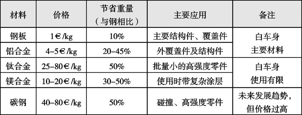

随着环境污染、能源消耗日益加剧等问题的出现,汽车制造业对汽车车身的轻量化提出了更高的要求。无论是整车厂还是零配件供应商都在尝试采用各种方式降低车身重量,如采用新材料、新的加工工艺等。对于白车身的减重而言,目前常用的技术如采用铝板、激光拼焊板、TRB、热成型、液压成形、以及高强钢,在降低车身重量的同时,也保障和提高了车身的安全性能。其中综合比较成熟技术中,铝板技术的应用在最大的效果上降低了轿车车身重量,对汽车车身轻量化做出了巨大的贡献。 各种材料对车身减重的贡献见表1所示。

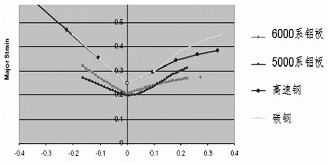

1.1.1 成形性差
钢板与铝板的成形极限曲线比较图见图1所示。

表1 各种材料对车身减重的贡献

图1 钢板与铝板的成形极限曲线比较图

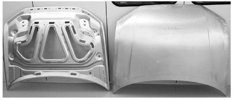

一汽-大众应用铝板的车型包括Audi T99、Audi X89、Audi X77/X77NF、Audi W66/W77等,这些车型从2011年中期开始调试并陆续实现量产。图2为Audi X77NF前盖内外板铝板零件,其重量仅为3.9kg和2.7kg。因为6000系列的铝合金材料具有可热处理强化,成形性好、耐蚀性强、强度高和较好的耐高温性能,上述车型的冲压自制件采用的铝合金材料均为6000系列合金,这些材料的供应商为瑞士的Novelis和比利时的Aleris。

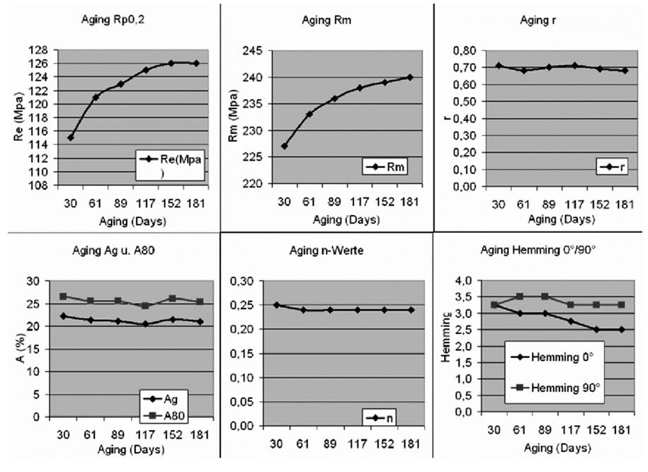

因铝合金材料自然时效材料性能变化较大,实验结果如图4所示。铝合金材料的最好保存时间为15℃-18℃,如果在寒冷的冬天,材料在室外存放超过半个小时,在冲压加工之前需要在冲压车间内存放2天,待材料达到室温之后,方可进行加工。
图4 6000系铝合金性能随着温度变化情况

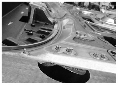

(8)模具料屑是铝件生产的严重问题,冲孔和修边凸模上设计-2°的角度可以防止料屑堆积造成模具崩刃,每次批量生产后需要进行模具的清擦,且在保证排废料的基础上,尽可能用大的废料刀。图5为Audi X77NF车型的前盖冲孔修边模具。
(9)刃口切入要尽可能的浅,且刃口间隙比钢件模具大。
图5 Audi X77NF前盖修边冲孔模
