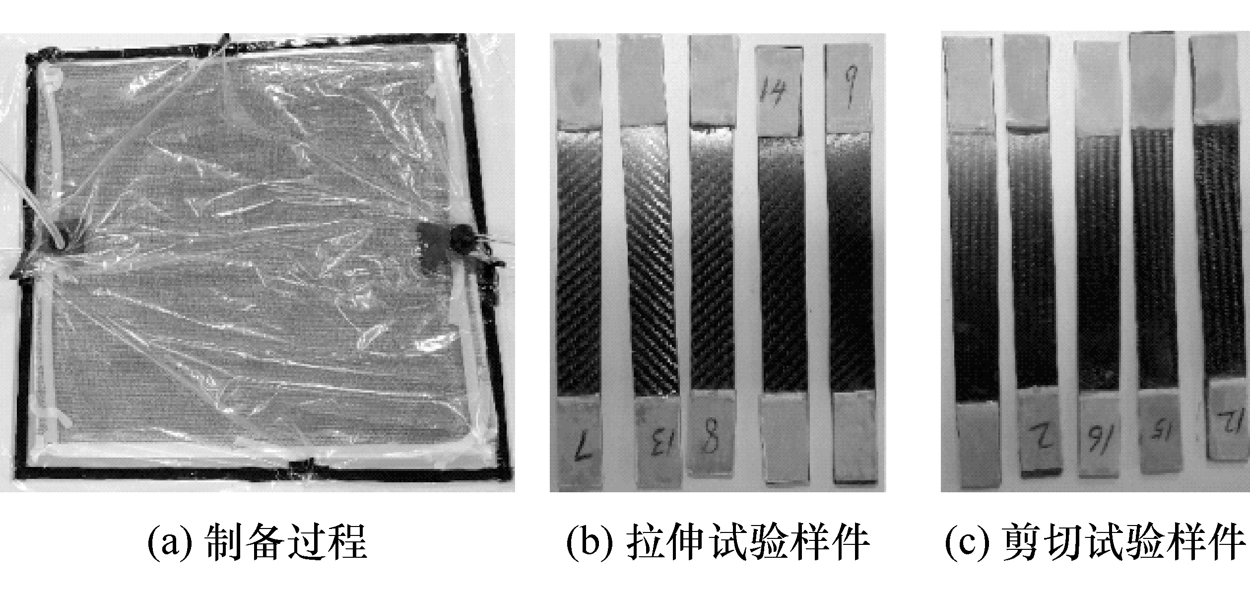

[size=1em]为准确分析碳纤维复合材料构件的结构性能,对碳纤维增强复合材料层合板进行单向拉伸和面内剪切试验,以获得碳纤维复合材料力学参数。选取T300斜纹机织碳纤维布和E51环氧树脂,采用真空辅助成型工艺将8层碳纤维布制备成厚度为1.92 mm的CFRP层合板,并制作试样,如图1所示。

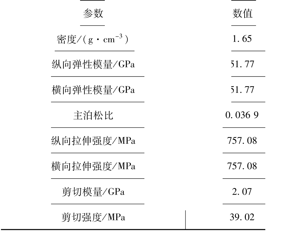

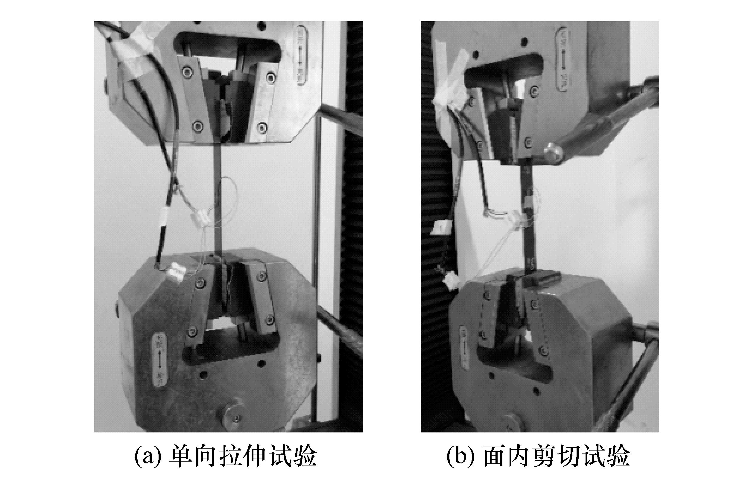

[size=1em]采用电子万能试验机进行碳纤维增强复合材料层合板单向拉伸和面内剪切力学性能试验,其中单向拉伸试验参考标准ASTM D3039/D3039M—14[13],面 内 剪 切 试 验 参 考 标 准ASTM D3518/D3518M—13[14],拉伸速率设置为2 mm/min,试验过程如图2所示。根据试验结果计算得到数值模拟所需碳纤维增强复合材料力学参数,如表1所示。

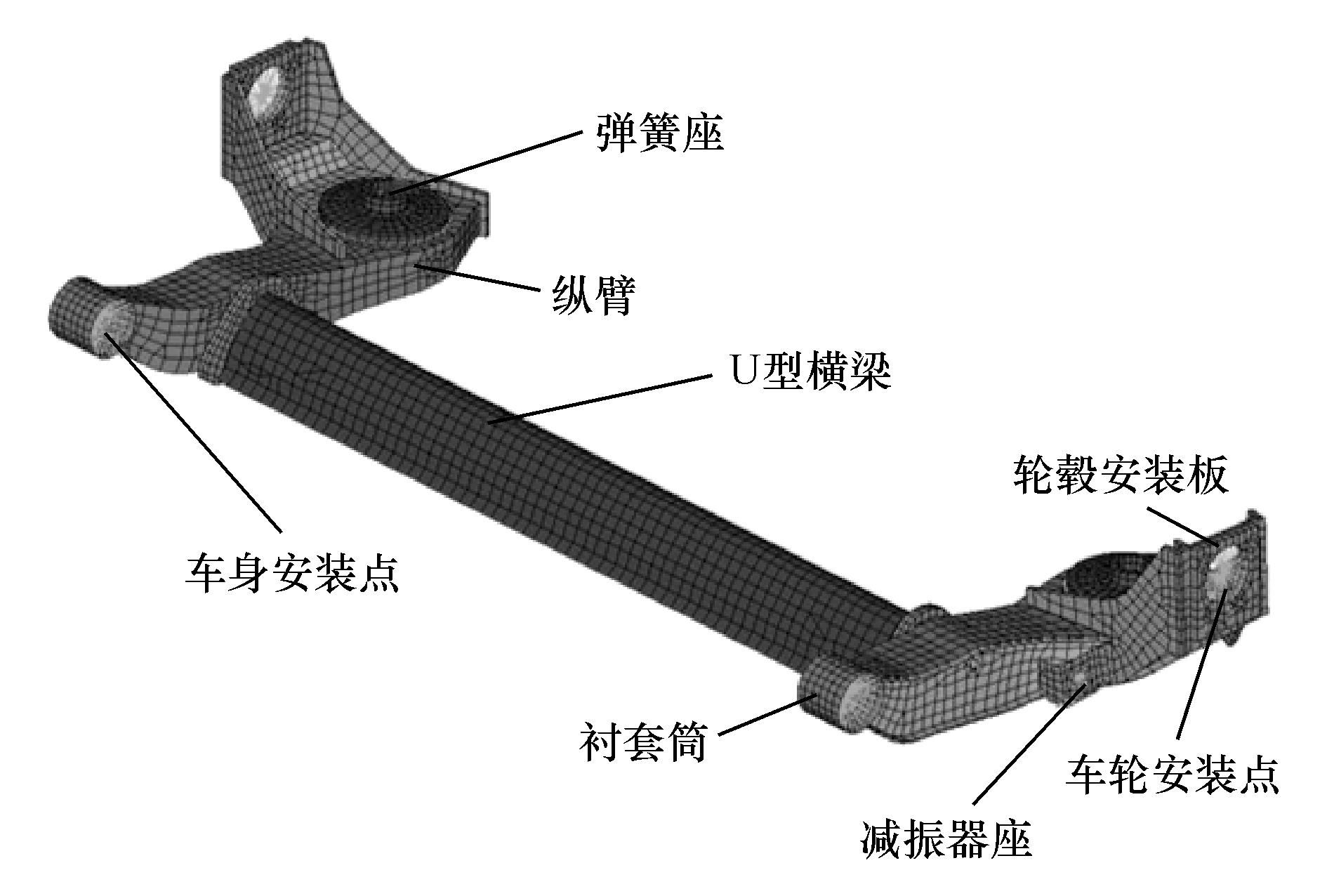

[size=1em]选取某乘用车扭转梁悬架为研究对象,该扭转梁主要由U型横梁、纵臂、弹簧座、减振器座、轮毂安装板和衬套筒构成,将其几何模型导入到HyperMesh软件中,采用壳单元进行网格划分,共划分单元6 494个,节点数为7 919,建立扭转梁有限元模型,如图3所示。

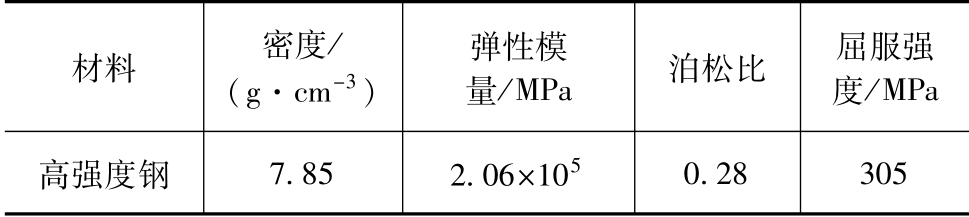

[size=1em]选取扭转梁中U型横梁结构进行碳纤维增强复合材料替换,进行初始设计和结构性能对比分析。原钢质横梁材料为高强度钢,横梁原始厚度为6 mm,其力学性能如表2所示。在初始设计阶段,对碳纤维增强复合材料横梁采用经典铺层顺序[0°/45°/-45°/90°]进行铺层设计,单层厚度为0.2 mm,共铺设32层,得到CFRP横梁总厚度为6.4 mm。
[size=0.8em]图3 扭转梁有限元模型

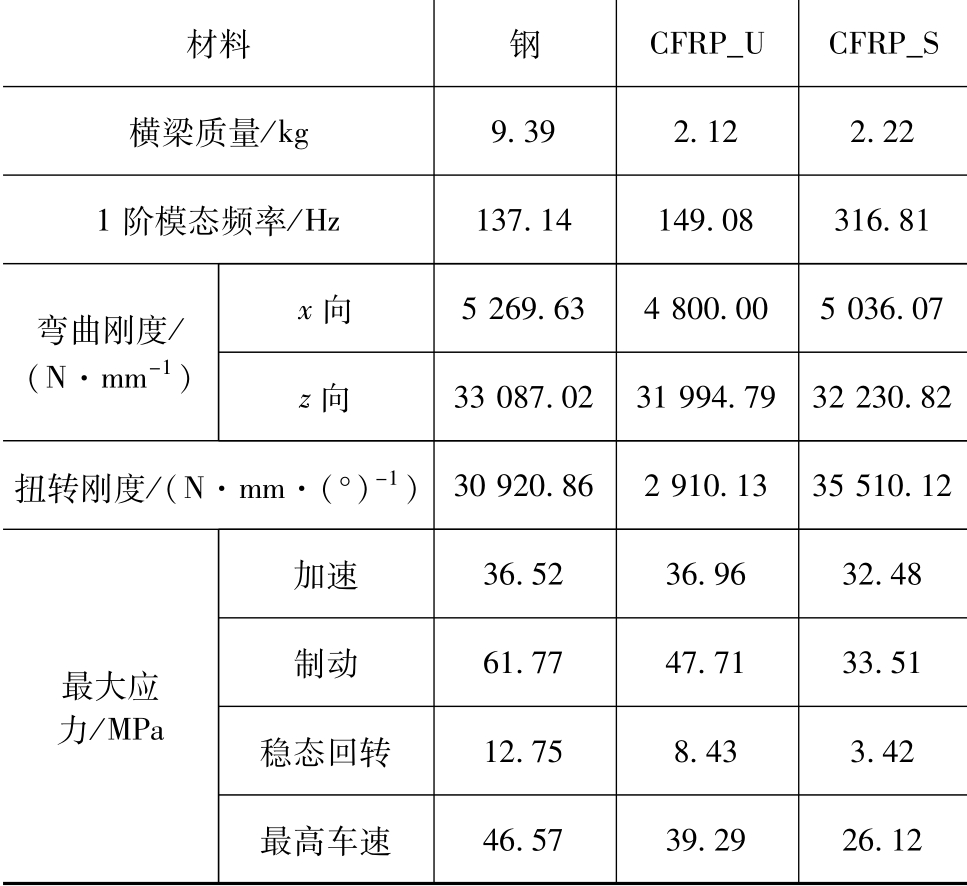

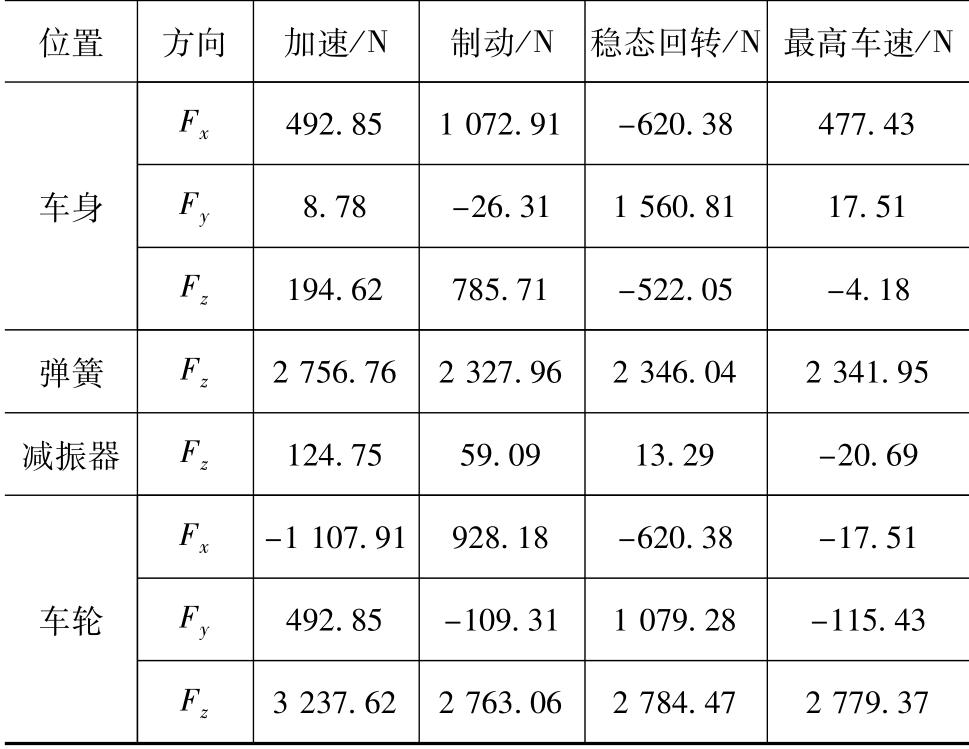

[size=1em]分别从模态、刚度和最大应力3个方面对比分析原钢质横梁和CFRP横梁的结构性能。模态分析是在自由边界条件下进行计算,选取第1阶模态频率作为评价指标。刚度分析包括弯曲刚度和扭转刚度,其中弯曲刚度又分为纵向(x向)和垂向(z向)。最大应力分析包括加速、制动、稳态回转和最高车速共4种工况,采用惯性释放法进行仿真,4种工况下扭转梁受力情况如表3所示。
[size=0.8em]表3 4种工况下扭转梁施加的载荷
[size=1em]通过有限元分析,计算得到两种材料横梁(钢和U型CFRP)的质量、模态、刚度和最大应力仿真结果,如表4所示。由仿真结果可知,直接将材料替换为碳纤维复合材料的横梁轻量效果明显,但其结构性能有所降低,尤其是扭转刚度降幅很大,未能充分发挥碳纤维复合材料高强度、高模量的优点,需要对横梁结构进行改进设计。
[size=0.8em]表4 横梁结构性能对比
2.4 CFRP横梁改进设计

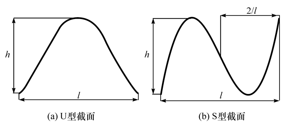

[size=1em]将碳纤维复合材料应用于扭转梁悬架横梁结构时,继续采用U型截面结构,扭转梁悬架抗扭性能远达不到使用要求。因此,为提高横梁抗扭性能,根据截面几何特性将横梁原U型截面改进为抗扭性能更好的S型截面结构,改进前后的横梁截面几何形状如图4所示。通过有限元仿真分析计算得到S型截面横梁结构性能(见表4中最后一栏),可以发现横梁弯曲刚度略有增大,而抗扭刚度则大幅提升(为U型横梁的12.2倍),但横梁质量略有增大,因此有必要对扭转梁S型CFRP横梁进行铺层优化,以期在保证结构性能的同时,进一步降低横梁质量。
[size=0.8em]图4 改进前后横梁截面几何形状

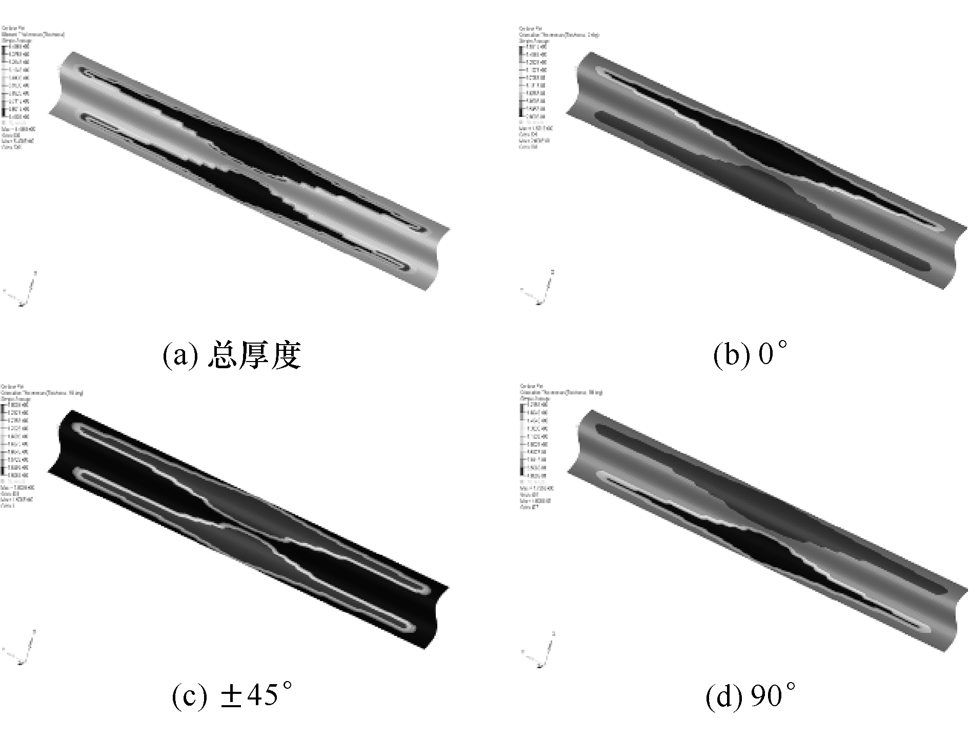

[size=1em]采用OptiStruct优化软件对S型截面CFRP横梁层合板结构进行自由尺寸优化,获取每种典型铺层角度的最佳铺层厚度,以使CFRP横梁较好的满足刚度要求。在自由尺寸优化过程中,由于该优化软件只能减薄材料而不能增厚材料,因此,将总厚度增加至7.2 mm。定义0°、45°、-45°、90°4个典型铺层角度的超级层,各层厚度均为1.8 mm,横梁质量相应增大至2.49 kg。
[size=1em]在自由尺寸优化阶段,以质量不大于S型CFRP横梁质量的90%为优化约束,将扭转工况横梁柔度最小作为优化目标。经过优化迭代,基本确定了横梁铺层形状,其厚度不仅沿长度方向呈不均分布,而且每个截面沿S曲线的走向也是不等厚的。S型CFRP横梁总厚度和各角度铺层厚度分布如图5所示。优化后,S型CFRP横梁质量由2.49降低到2.11 kg,轻量15.26%。

[size=0.8em]图5 横梁总厚度和各角度铺层厚度分布

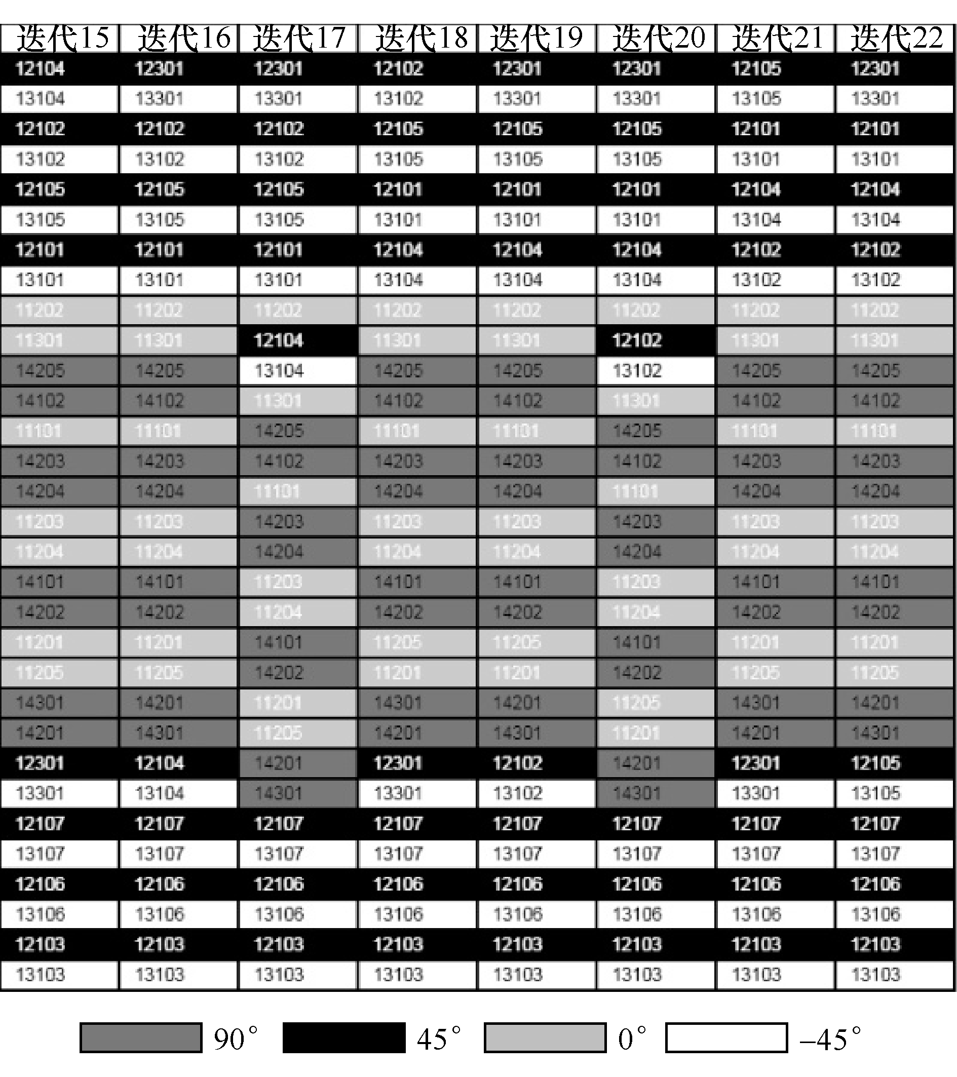

[size=1em]碳纤维增强复合材料具有各向异性力学性能,为充分发挥碳纤维增强复合材料的可设计性,可通过铺层顺序优化获得CFRP结构的最大刚度系数矩阵,使结构的刚度达到最大。因此,对S型CFRP横梁进行材料铺层顺序优化,可在不改变横梁质量的情况下,进一步提升横梁结构性能。
[size=0.8em]图6 S型CFRP横梁铺层顺序优化结果
[size=1em]经过22次优化迭代后获得了S型CFRP横梁的最佳材料铺层顺序,其中最后8次,即第15~22次迭代结果如图6所示。图中,不同颜色代表不同的铺层角度,最终的最佳铺层顺序为[±45°/±45°/±45°/±45°/0°/0°/90°/90°/0°/90°/90°/0°/0°/90°/90°/0°/0°/90°/90°/±45°/±45°/±45°/±45°]。

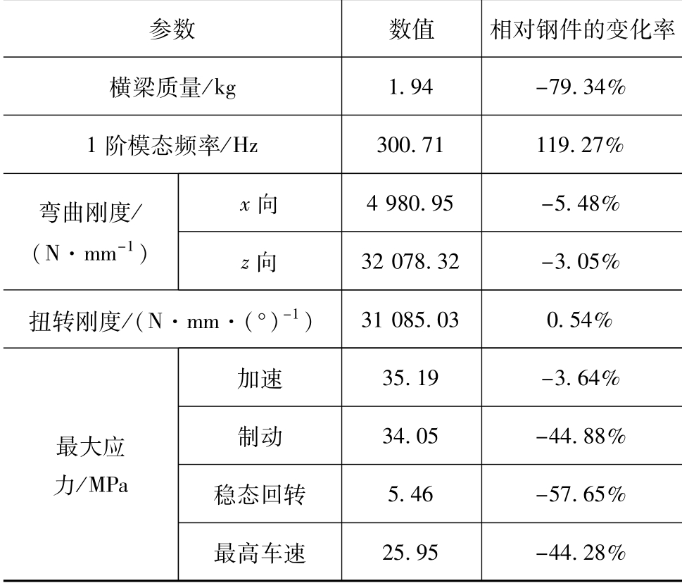

[size=1em]根据获得的最佳铺层方案重新设计S型碳纤维增强复合材料横梁,通过有限元仿真分析,得到其质量、模态频率、弯扭刚度和最大应力,并计算相比于原钢质横梁的性能变化,结果如表5所示。
[size=0.8em]表5 CFRP_S横梁优化后仿真结果
[size=1em]刚度方面,由表5可见,优化后的S型碳纤维复合材料横梁1阶模态频率为300.71 Hz,相比于原钢质横梁有大幅度提升,其振动性能得到较好改善。S型CFRP横梁弯曲刚度和扭转刚度变化不大,最大相对变化量为-5.48%,均满足性能设计要求。

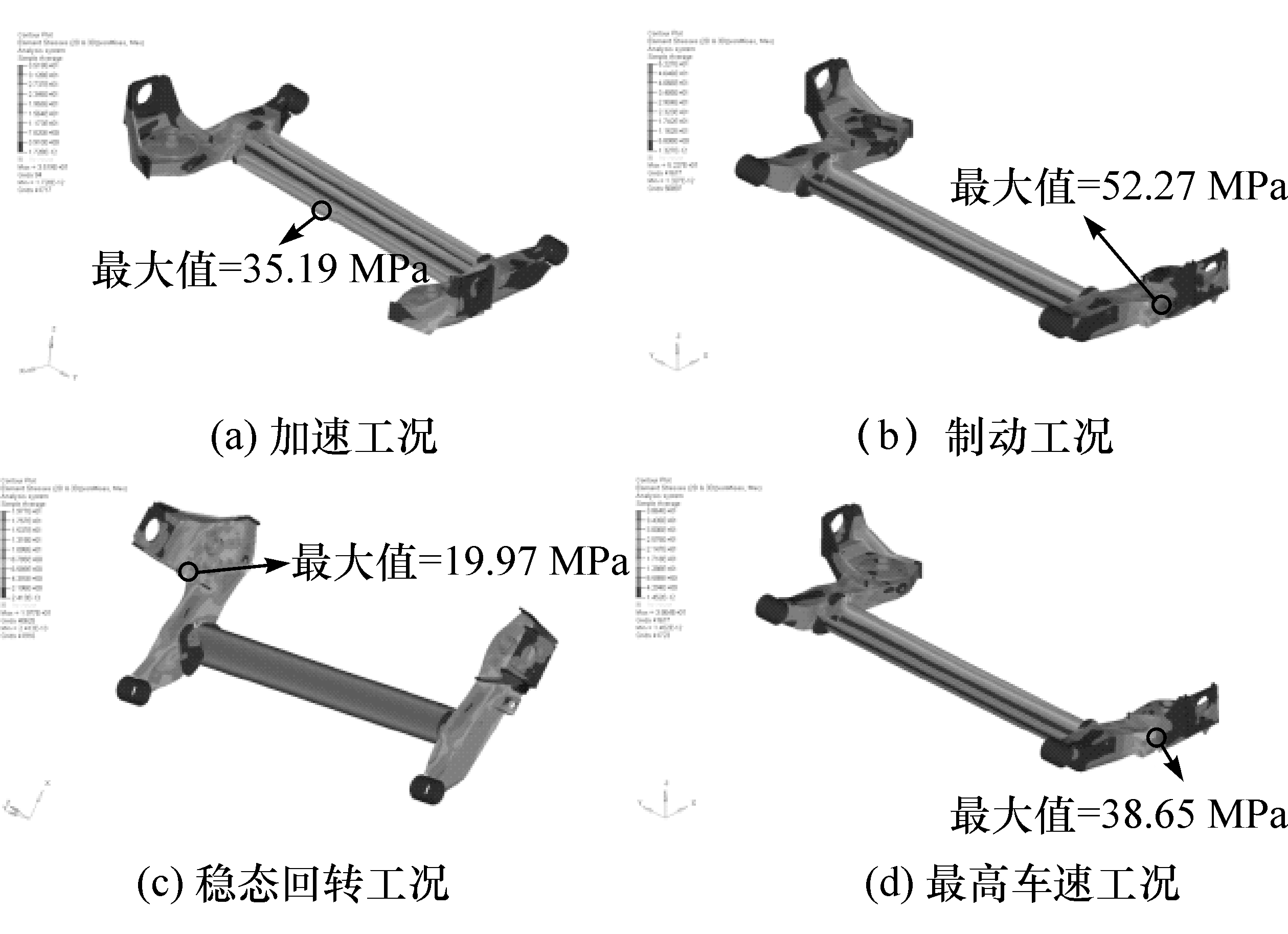

[size=1em]最大应力方面,将扭转梁有限元模型中原钢质横梁替换为优化后的S型CFRP横梁,并采用惯性释放法仿真计算加速、制动、稳态回转和最高车速4个工况下的扭转梁应力分布情况,仿真结果如图7所示。由表5和图7可知,优化后S型CFRP横梁的最大应力,除加速工况外,显著低于钢质梁,且各工况下扭转梁的最大应力远小于材料的极限强度,计及安全系数后,强度仍满足设计要求。

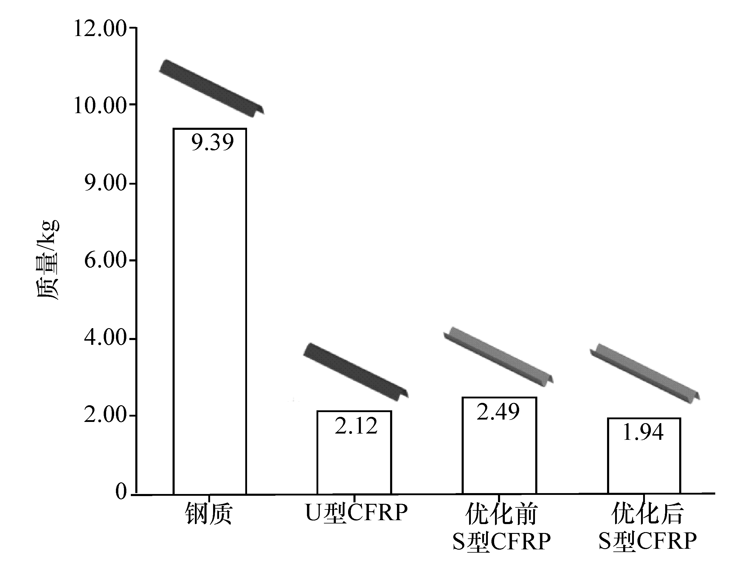

[size=1em]质量方面,通过截面改进设计、自由尺寸优化、尺寸优化和铺层顺序优化,碳纤维增强复合材料横梁在满足结构性能要求的情况下,质量有较大幅度降低,如图8所示。原钢质横梁质量为9.39 kg,用U型CFRP替代后,减小至2.12 kg,截面改为S型后,回升至2.22 kg,由于优化需要增加横梁厚度,质量又增至2.49 kg,优化后的S型CFRP横梁质量最终降低至1.94 kg,比钢质横梁轻量79.34%,轻量化效果显著。
[size=0.8em]图7 优化后扭转梁应力云图
[size=0.8em]图8 材料替换和优化前后横梁质量对比
