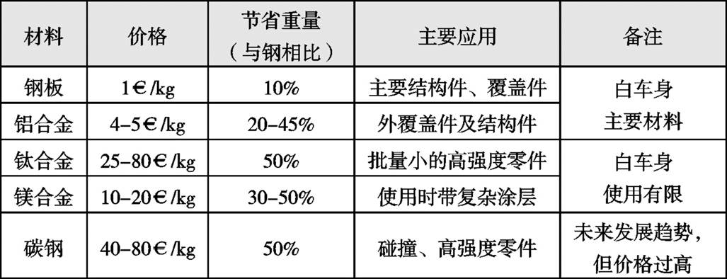

随着环境污染、能源消耗日益加剧等问题的出现,汽车制造业对汽车车身的轻量化提出了更高的要求。无论是整车厂还是零配件供应商都在尝试采用各种方式降低车身重量,如采用新材料、新的加工工艺等。对于白车身的减重而言,目前常用的技术如采用铝板、激光拼焊板、TRB、热成型、液压成形、以及高强钢,在降低车身重量的同时,也保障和提高了车身的安全性能。其中综合比较成熟技术中,铝板技术的应用在最大的效果上降低了轿车车身重量,对汽车车身轻量化做出了巨大的贡献。 各种材料对车身减重的贡献见表1所示。

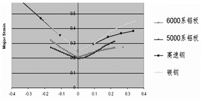

钢板与铝板的成形极限曲线比较图见图1所示。

[size=0.8em]表1 各种材料对车身减重的贡献

[size=0.8em]图1 钢板与铝板的成形极限曲线比较图

1.2.2 投资少、减重效果明显
铝合金加工设备投资比钢铁少、车身减重效果显著(铝板的设计厚度要比钢板的厚,减重效果可以达到20%-50%)。

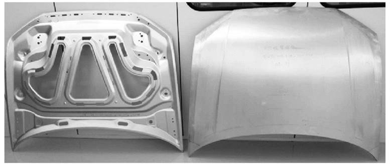

一汽-大众应用铝板的车型包括Audi T99、Audi X89、Audi X77/X77NF、Audi W66/W77等,这些车型从2011年中期开始调试并陆续实现量产。图2为Audi X77NF前盖内外板铝板零件,其重量仅为3.9kg和2.7kg。因为6000系列的铝合金材料具有可热处理强化,成形性好、耐蚀性强、强度高和较好的耐高温性能,上述车型的冲压自制件采用的铝合金材料均为6000系列合金,这些材料的供应商为瑞士的Novelis和比利时的Aleris。

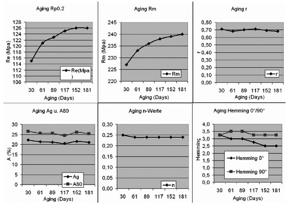

6000系列铝合金材料成分主要为铝镁硅,与5000系铝合金不具备可热处理强化相比,6000系合金可以在铝件经过油漆车间180°、20分钟加热之后进行热处理强化,即铝件的强度有非常大的提升。这种可热处理的时效强化可以大幅度的提高制件的塑性而不降低产品的强度,因而被广泛的应用于冲压件的生产中。
然而6000系列的铝合金性能在6个月内也会随着自然时效而发生较大的变化,其中屈服强度和材料的压合性能变化较大。在实际应用过程中,要尽可能快的使用铝板,因为生产制造时间越短,铝板的塑性和压合性能越好,越有利于冲压和压合的进行。同时,对于仓储而言,也要做到尽量先进先出的原则,以免造成浪费。
[size=0.8em]图2 Audi X77NF前盖内外板铝件

因铝合金材料自然时效材料性能变化较大,实验结果如图4所示。铝合金材料的最好保存时间为15℃-18℃,如果在寒冷的冬天,材料在室外存放超过半个小时,在冲压加工之前需要在冲压车间内存放2天,待材料达到室温之后,方可进行加工。
[size=0.8em]图4 6000系铝合金性能随着温度变化情况

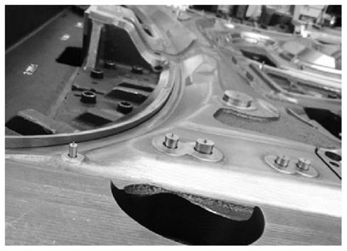

(8)模具料屑是铝件生产的严重问题,冲孔和修边凸模上设计-2°的角度可以防止料屑堆积造成模具崩刃,每次批量生产后需要进行模具的清擦,且在保证排废料的基础上,尽可能用大的废料刀。图5为Audi X77NF车型的前盖冲孔修边模具。
(9)刃口切入要尽可能的浅,且刃口间隙比钢件模具大。
[size=0.8em]图5 Audi X77NF前盖修边冲孔模

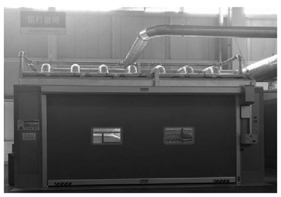

铝板在打磨过程中,极微小的干燥铝粉颗粒能悬浮在空气中。这种铝粉颗粒在空气中达到一定的浓度时,遇到火源极易产生爆燃,存在较大的安全隐患。因此,铝板零件的返修场地必须设置在敞开环境,保持通风,最好建造专用铝件返修间。一汽-大众所有铝件的返修都在专业的返修间内进行。如图6所示,房间采用低压排风,具有较高的安全性。同时编制了详细的安全操作指导说明书如图7所示。
[size=0.8em]图6 铝板零件返修间
