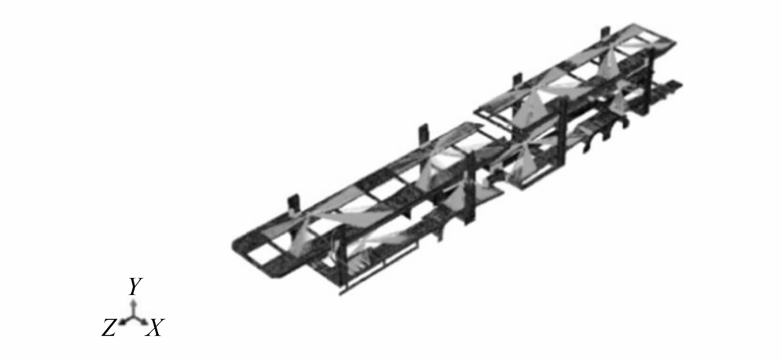

[size=1em]在针对如图1所示的某中置轴式轿运车进行轻量化设计过程中,将部分梁的截面厚度作为设计变量,同时保证足够的强度和刚度。由于企业引进了屈服强度更高的高强钢,希望能应用于此车架,以进一步降低车架质量。
[size=0.8em]图1 轿运车有限元模型图
[size=1em]调整优化方案时发现,无法在保证变形要求的情况下进一步减重。分析其原因是:高强度钢材的使用可提高强度裕度,仅从强度角度而言,可容许的结构厚度进一步减小;但是结构厚度的减小使结构刚度降低,其变形超过其极限值,因此仅通过选用更高强度的钢材,结构轻量化有明确的限值且存在材料强度上限。为便于叙述,给出材料经济强度的概念,定义如下:基于结构刚度限值,在最大减重率情况下,结构所需材料的最小屈服强度。

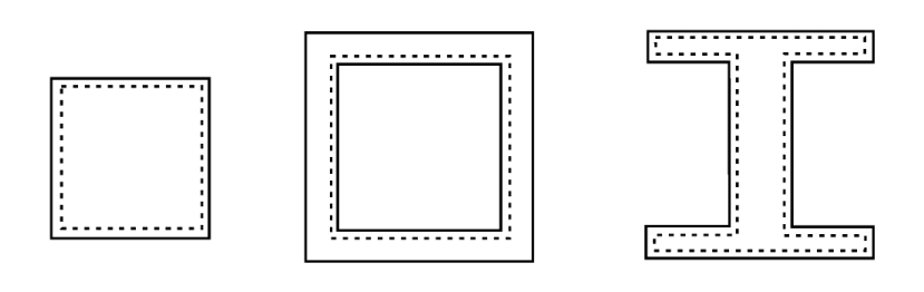

[size=1em]取梁的长度为1 m,选取常用的实心梁、空心梁和工字梁为例进行分析。假设实心梁的初始截面为10 mm×10 mm,取3种梁初始截面积相等,也即3种截面梁初始质量相等,如图2所示。

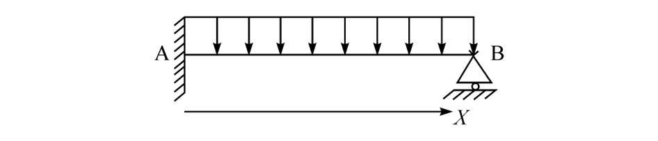

[size=1em]考虑到应力变化范围较大,为更好表征材料的强度极限,取常用的强度较低的Q235钢作为初始应力参考值,其屈服强度为235 MPa。本文中取其安全因数为1.8,即将131 MPa作为材料的许用应力,以确定施加于原结构的均布载荷。经计算,使实心梁产生的最大应力等于许用应力131 MPa所须施加的均布载荷为175 N/m。建立的模型如图3所示,并假设结构容许的最大挠度为15 mm。
[size=0.8em]图2 3种梁截面示意图(长度单位mm)

[size=1em]图3所示的梁模型是超静定结构。根据平衡方程,设梁上任一点处到A点距离为x,为计算该梁的挠度,将其分为只考虑均布载荷和只考虑简支处支反力作用两个部分进行计算,再叠加得出实际挠度,得出梁的总挠度为

[size=1em]假设3种截面的减重模式如图4所示。可归纳为两种,第1种为整体向内缩小,第2种为外轮廓不变,厚度减薄。其中,实心梁和工字梁采取第1种模式减重,空心梁属于第2种。

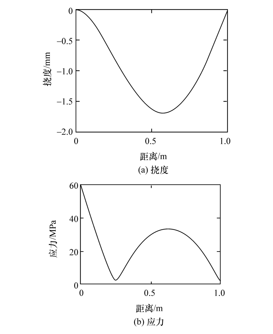

[size=1em]计算实心梁各处应力值和挠度值,结果如图5所示。
[size=0.8em]图5 实心梁受力分析图
[size=1em]对于钢制实心梁,在均布载荷作用下,由式(2)和式(3)得,最大应力为131 MPa时,最大挠度为5.4 mm;取最大挠度的倒数作为结构刚度的表征值,而最大应力可表征结构所需材料强度。

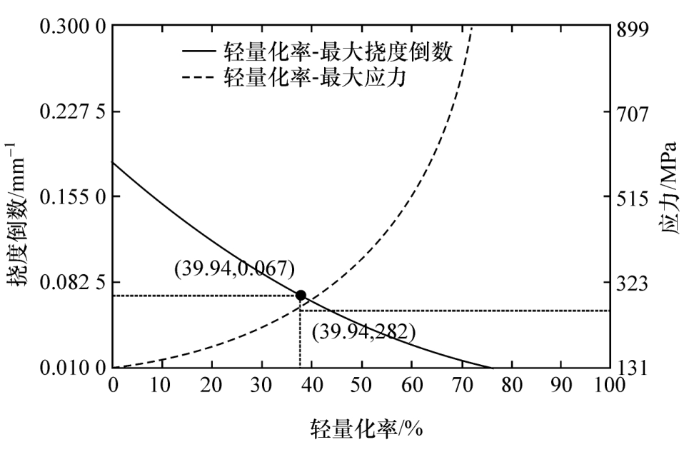

[size=1em]假设设计时对结构要求是最大挠度不超过15 mm。根据图6可以得到,在此限制下能实现的最大轻量化率为39.94%,此时梁的最大应力为282 MPa,为保证安全应使用屈服强度不低于508 MPa的高强钢,即材料的经济强度为508 MPa。此工况下,若使用更高强度的材料,系统是安全的,但是强度裕量过大,导致成本提高、材料浪费。

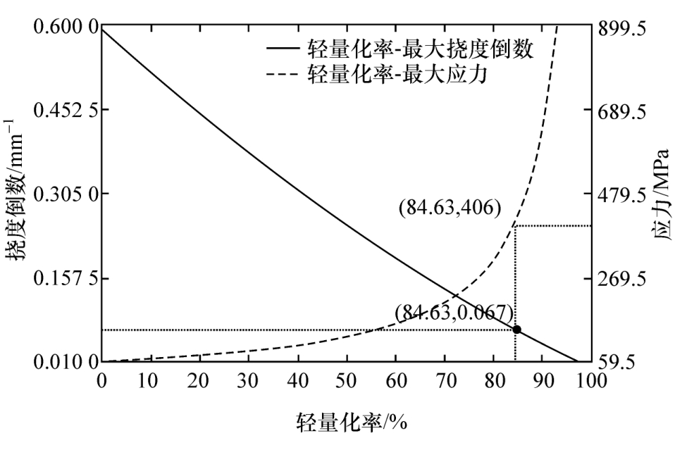

[size=1em]如果改变截面形式,使用工字梁,由于截面惯性矩增大,将可在实心梁减重的基础上进一步减重。在上述载荷如边界条件下,相同质量的工字梁(所用截面尺寸如图2所示),原最大挠度均为1.7 mm,明显低于实心梁的最大挠度,当限制材料最大挠度仍为15 mm时,如图7所示,工字梁的最大应力为406 MPa,减重84.63%。因此对于该结构来说,轻量化率是84.63%,材料的经济强度为731 MPa。
[size=0.8em]图7 工字梁结构刚度、强度与轻量化率的关系
[size=1em]显然,使用工字梁具有更显著的轻量化效果,但材料的经济强度更高。

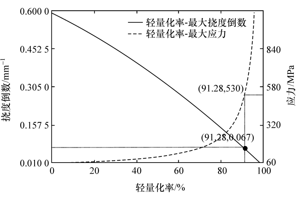

[size=1em]如果进一步改变截面形式使用空心梁。由于与工字梁具有相同的抗弯截面系数和极惯性矩,改变其减重模式可进一步减重。在相同的载荷和边界条件下,与实心梁、工字梁初始质量均相同的空心梁(截面尺寸见图2),原最大挠度为1.7 mm,明显低于实心梁的最大挠度,当限制材料最大挠度为15 mm时,如图 8所示,空心梁的最大应力为530 MPa,轻量化率可达91.28%。因此改变梁的减重模式,提高了通过改变结构厚度达到轻量化的潜力,这样在满足刚度要求的前提下允许采用更高强度的材料实现更大程度的轻量化,此时所用材料的经济强度为954 MPa。
