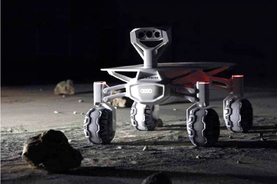

[size=1em]汽车轻量化技术作为汽车工业的重要技术,是解决汽车节能、安全、环保的重要措施之一。在《中国制造2025》文章中,明确指出了先进轨道交通装备和节能与新能源汽车要发展轻量化技术,此技术重要性不言而喻。而钛合金从应用之初,就在军事与航空航天领域发挥了至关重要的作用,图1所示为钛合金月球车。随着社会的发展和国际原油价格的上涨,人们对汽车的排放标准提出了更高的要求,面对这种情况车企不得采用新材料应用到汽车上来,以达到减轻汽车重量的目的,比如钛合金材料就能达到要求[1]。其实,1956年美国通用汽车公司借助钛合金制备工艺的快速发展,制造了一种名为“火鸟”的全钛合金汽车[2],但是由于钛合金成本昂贵,后来仅应用在赛车上。本文主要介绍钛合金的特点及在汽车零件上的应用,并对钛合金的主要加工方法与成型工艺做了简述。
[size=0.8em]图1 奥迪公司展示的钛合金登月车

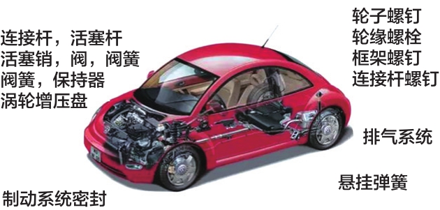

[size=1em]目前,发动机的各种零件中利用钛合金制造的零件主要有:发动机连杆、凸轮轴、进/排气阀、气门弹簧座以及一些重要的汽车三大件配套零件,如涡轮增压盘、各种螺栓、发动机的关键密封件等。图2清楚的表明了现在或者将来钛合金能够应用到汽车上的零部件分类[4]。主要从下面几个方面说明钛合金在汽车零部件应用的优劣势。
[size=0.8em]图2 钛合金在汽车中的应用部位

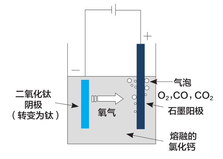

[size=1em]随着科学技术的发展及人们对钛元素了解的深入,人们在海绵钛的制备工艺上取得了巨大的进步。来自英国剑桥大学的科学家首次利用电化学法(FFC方法)最先制备了海绵钛[6],见图4.该方法主要提纯了其他合金中的氧化物,这是其他工艺目前所不具备的优势,另外,还简化了制备工艺,降低了成本。在钛合金的制备过程中,为了降低成本通常使用便宜的母合金来代替昂贵的合金化元素。之前就有很多美国公司,比如TIMETAL公司生产的Timetal LCB钛合金,就是利用低廉的Fe-Mo中间合金来代替了很多昂贵的合金元素,从而达到使钛合金的价格降低的目的。目前,这是制备该材料最常用的工艺,具有技术成熟,成本低等特点,某些汽车厂商已经开始将其用于汽车零部件的生产。
[size=0.8em]图4 FFC方法原理

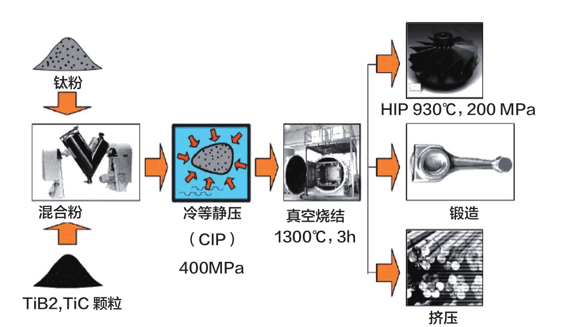

[size=1em]此外,现代加工工艺比较成熟且大规模应用的就是粉末冶金,在材料加工和先进制造领域有很广泛的应用,尤其是在钛合金领域发挥着越来越重要的作用,我们将钛材料制成粉末状利用近成型技术可以直接制造汽车零部件,用这种方法可以有效降低原材料的损失,大幅减少制备时间,成本比常规工艺可节省20%~50%[7]。示意图5展示了粉末冶金技术在车用钛合金零部件制备流程。主要是混合钛粉和TiB2,TiC产生混合粉末,然后再400MPa工况下冷等静压,紧接着1300°高温真空烧结3小时,最后通过热等静压、锻造或挤压来成型,制备工序有所减少,制备工艺有所简化,原材料使用较少,成本降低。但是由于其制备工艺的特殊在某些性能上可能不如传统的锻造工艺。
[size=0.8em]图5 粉末冶金法生产零件
[size=1em]目前采用粉末冶金技术制备汽车零部件的工艺已经相对成熟,通常是由混合粉末开始,然后经过冷等静压、烧结、热等降压、锻造、挤压成型等工序,最后制备出我们所需要的汽车零部件。该工艺具有工序步骤少,原材料消耗少,成本降低等优势。但是,粉末烧结工艺使这种钛合金的性能相比锻造工艺生产的钛合金有所降低。制备工艺上的实践应用,尽早的将钛合金从昂贵的制备成本中解放出来。
