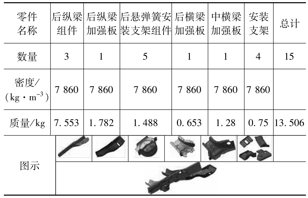

传统钢制后纵梁总成由后纵梁、后纵梁加强板和安装支架等钢制冲压件拼焊而成,如表1所示。结构复杂,零件约15个,整体质量约13.5 kg。改用一体压铸铝合金后纵梁可在保证原有性能大幅度提升的前提下,实现后纵梁的模块化和轻量化。
表1 钢制拼焊后纵梁总成

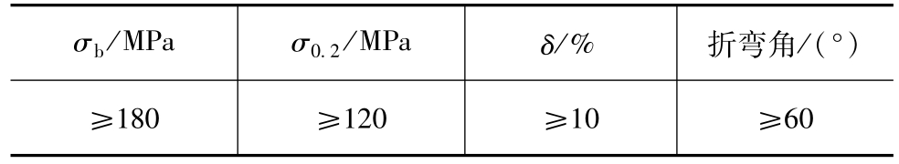

材料足够的拉伸断后延伸率和折弯角可以确保零件材料有良好的塑性,是铝合金零件在铆接时铆接点不发生开裂的前提条件。一般而言,高压铸铝件的断后延伸率都低于3%。因此,为进一步提高塑性,还须对产品进行后续热处理,使其在长期服役的条件下形状和尺寸变化能够保持在规定范围内[10]。表2为真空高压铸造铝合金后纵梁经T7热处理后的性能指标。

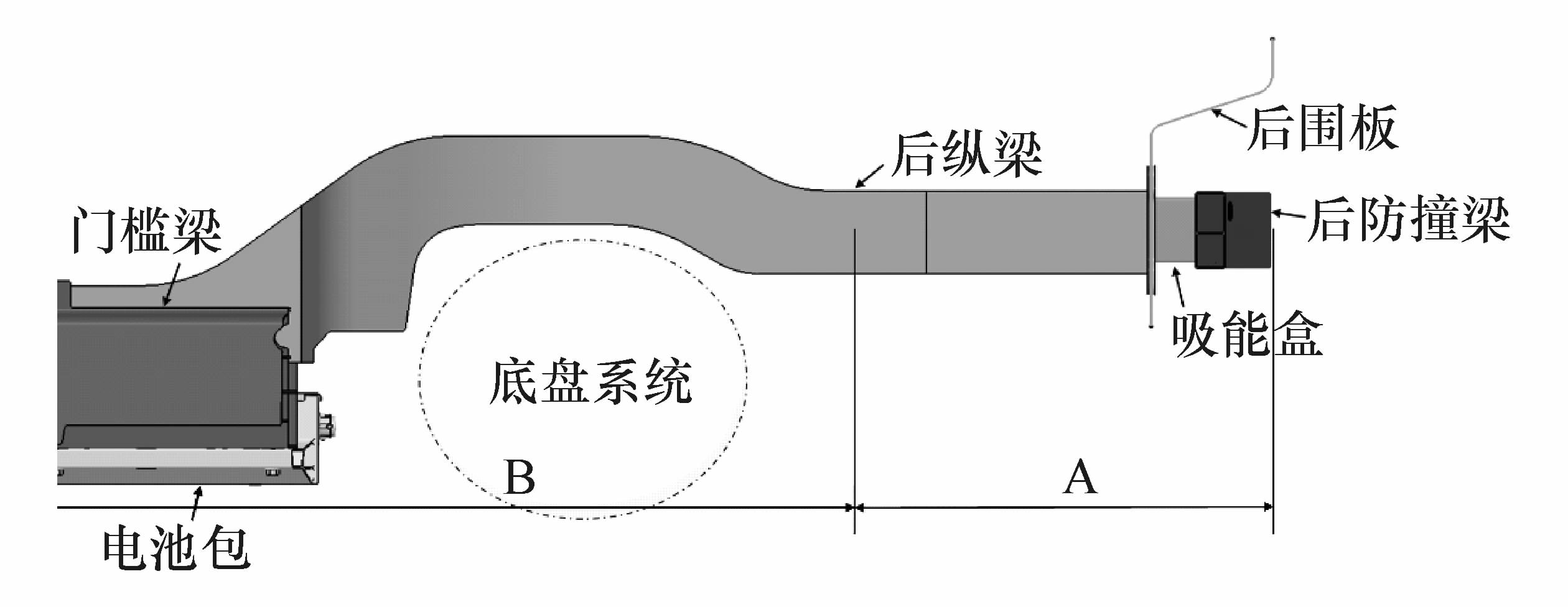

汽车发生后撞时,白车身下车体后端分为A和B两个区域,如图1所示。A区域主要产生相对稳定的轴向碰撞变形,是主要的能量吸收区。B区域在后纵梁设计时应避让底部底盘系统,且纵梁前端连接电池包,为避免电池包碰撞时发生挤压变形,造成电池损坏,后纵梁需要一定的弯曲刚度来抵抗弯折变形,主要起传递碰撞载荷作用,其传递碰撞力约占总碰撞力的60%以上。
图1 碰撞空间示意图
基于不同区域的不同功能要求,将后纵梁设计成由两个不同刚度的部件组合而成,分别称为后纵梁前段和后纵梁后段。前段主要抵抗变形,采用铝合金真空高压铸造而成;后段则通过变形吸收碰撞能量,采用铝合金挤出成型。本文中主要讨论真空高压铸造铝合金后纵梁前段的轻量化设计。

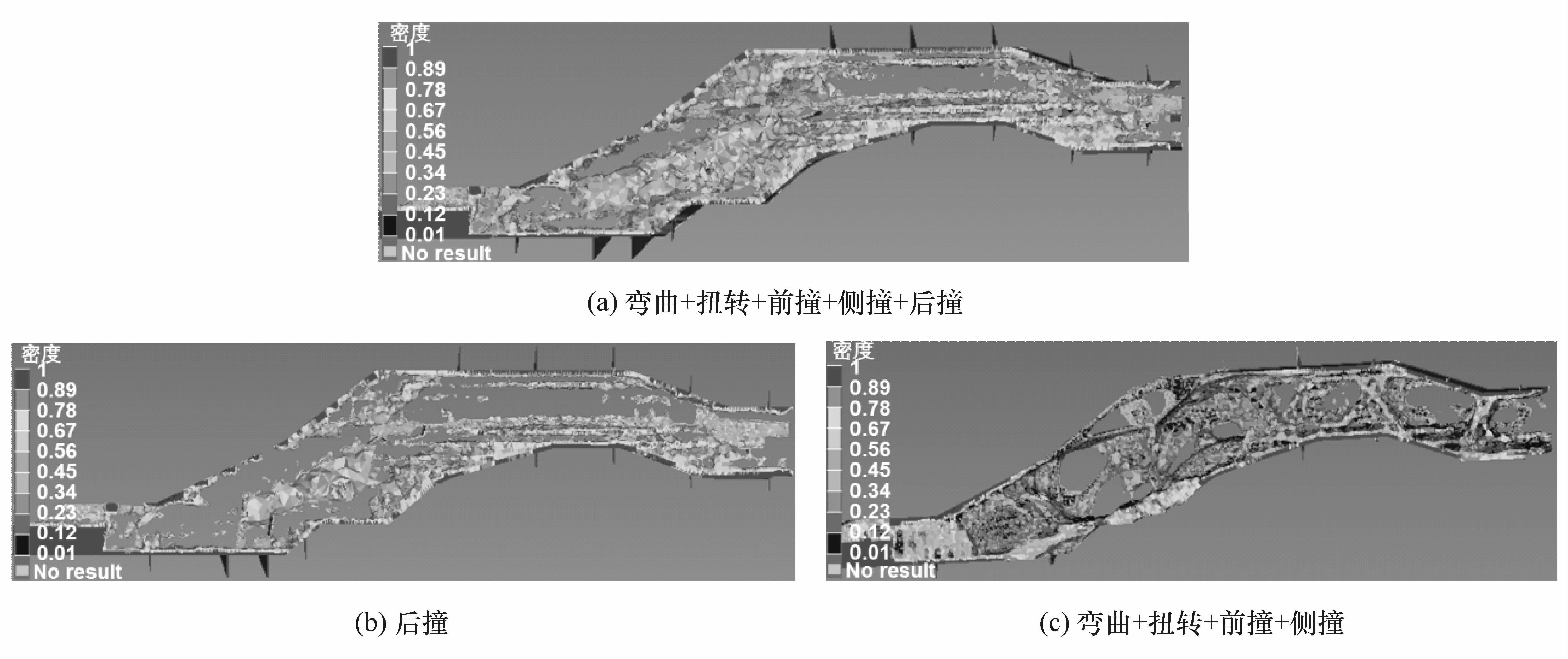

为更好地进行轻量化设计以及后续结构设计方案的制定,在概念设计早期阶段对后纵梁前段进行拓扑优化。首先基于汽车车身真实的试验工况,设置车身弯曲、扭转、前撞、侧撞、后撞工况下的边界条件;其次确定后纵梁前段的设计空间和非设计空间,非设计空间主要是后排座椅、后排座椅安全带、后副车架等安装点以及与门槛梁、后纵梁后段的搭接面等;最后以设计空间单元的密度为变量,最小应变能为目标,总体积分数<0.3为约束条件进行优化。
分别提取弯曲+扭转+前撞+侧撞+后撞、后撞、弯曲+扭转+前撞+侧撞工况下后纵梁前段的拓扑优化结构,如图2所示。从图2(a)可以看出,后副车架和座椅安装点等功能区材料分布较多,非功能区材料分布较少。纵梁空腔区域分布一条贯穿纵梁前后的随形加强筋,用以传递X向载荷,抵抗弯折变形。对比综合工况与单一工况拓扑结构发现:传递路径主要来源于后撞工况,如图2(b)所示。图2(c)为弯曲+扭转+前撞+侧撞工况下的拓扑结构,空腔区域材料分布密度较低,故交叉分布加强筋以抵抗变形,提高纵梁刚度。
图2 不同工况拓扑结构
拓扑优化使车身结构在满足最大刚度的同时实现后纵梁结构的轻量化,为后纵梁前段结构设计中各区域料厚的确定和加强筋的布置提供参考。

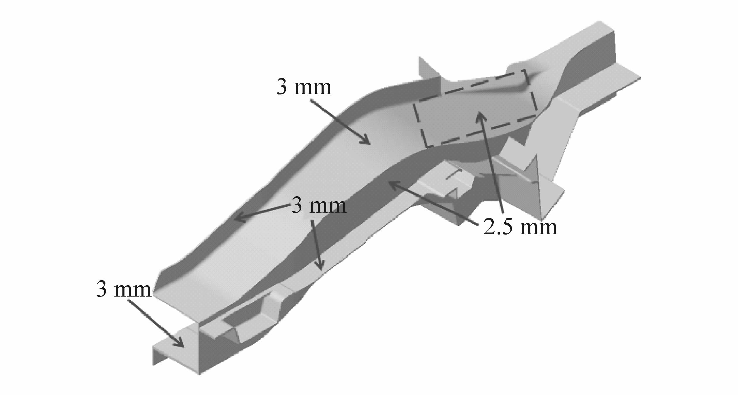

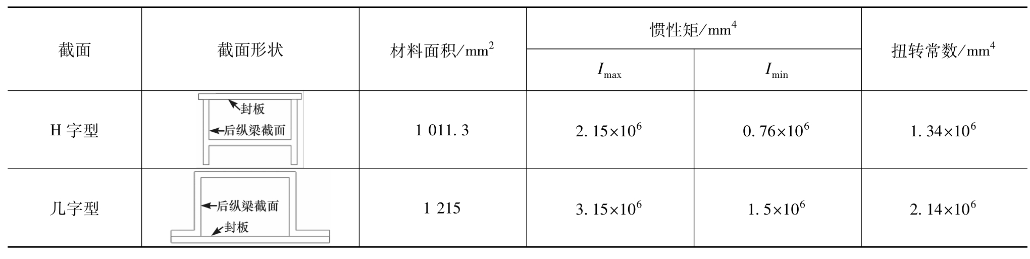

一体铸造后纵梁结构,其自身强度刚度较高,但不同截面形式对车身性能影响较大。表3示出两种典型后纵梁截面:H字型和几字型。在材料面积近似相同情况下,计算两种截面的抗弯和抗扭性能。其中,抵抗弯曲变形的能力用惯性矩表示,抵抗扭转变形的能力用扭转常数表示。可以看出,几字型截面的抗弯和抗扭能力更强。
截面形式确定后,考虑后纵梁前段X向分别连接门槛梁和后纵梁后段,底部须避让悬架包络,因而承载式车身的后纵梁常呈拱形。Y向与后地板连接,根据后地板布置可在连接区域增加翻边搭接后地板面板,结构如图3所示。壁厚根据功能需求有所不同,与钣金连接区域及上下功能面壁厚定义为3 mm,非功能面壁厚为2.5 mm,如纵梁侧面。为利于轻量,结合拓扑优化材料密度分布结果,局部区域可分段确定壁厚,如虚线框中壁厚为2.5 mm。

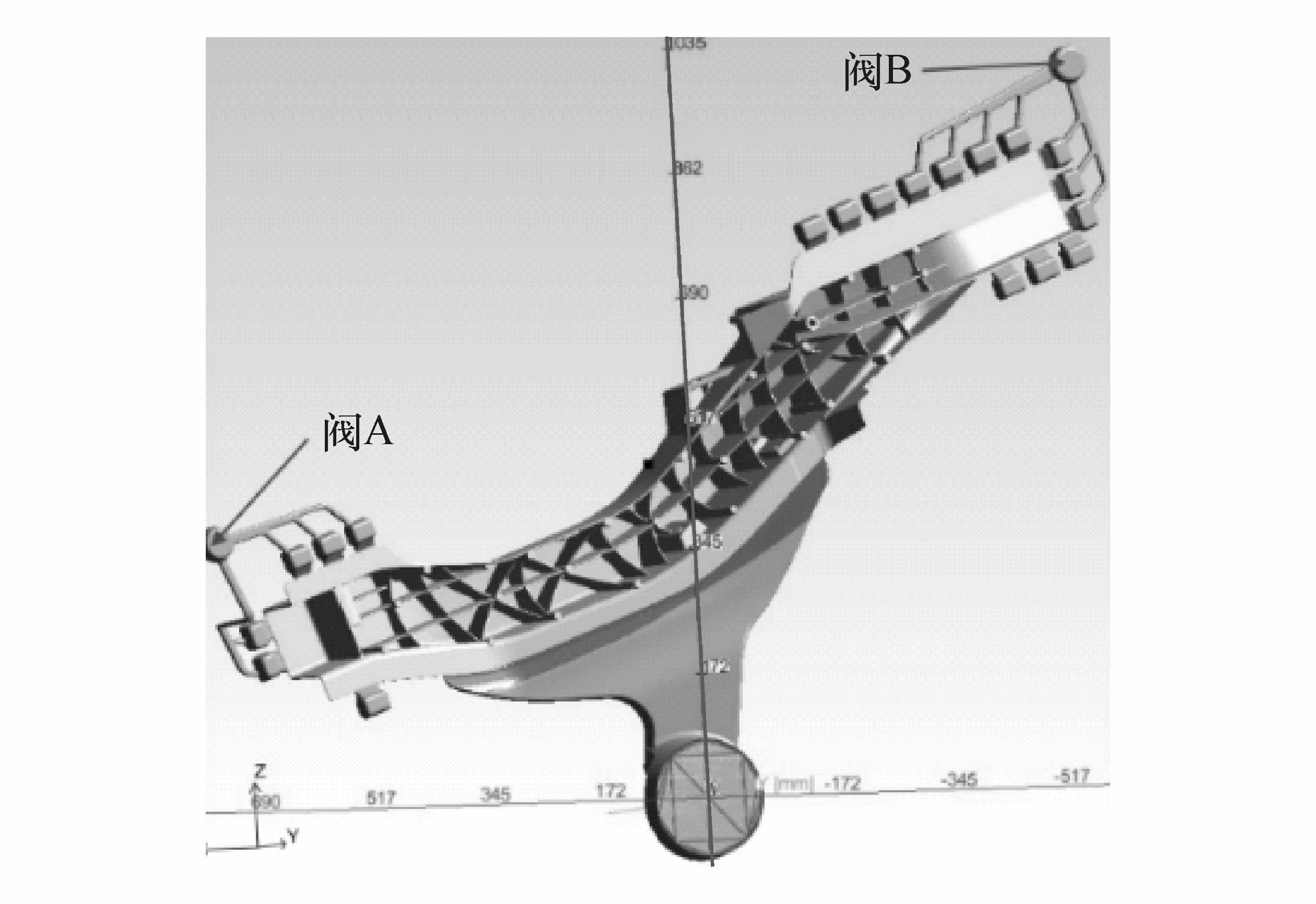

由于铝合金压铸后纵梁较长且空腔区域布置了一条贯穿的随形加强筋,选取铸件轮廓最大面为分型面,以便于铸件脱模。最后,为减小压铸过程开始阶段的卷气,在铸件长度方向上选取较为平直一侧设置内浇口,如图5所示。铸件末端设置阀A与阀B,负责抽取型腔内的气体,在铝液到达阀芯之前施加压力进行关闭,以保证型腔内达到高真空状态。此外,铸件填充末端设置溢流槽,以储存混有气体和铝液的残渣,控制金属液的流动状态,防止局部产生涡流。

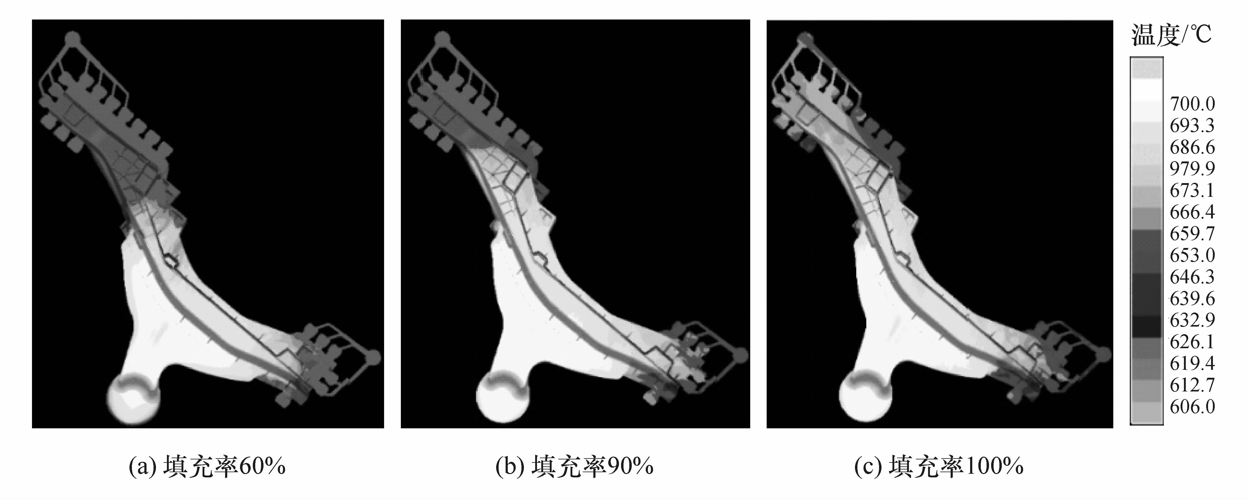

浇注开始时,铝液初始温度为 700℃,以0.25 m/s的慢压射速度进入浇道和内浇口,当铝液充满所有内浇口后,压射速度提升到3 m/s,使铝液快速充填型腔。图6为铸件的温度场模拟结果。可以看出,铝液填充平稳,浇注顺序合理,型腔中的空气随着铝液的推进被顺序挤出,100%填充后,铸件整体温度均高于AlSi10MnMg材料的液相线温度,因而铸件因铝液温度下降出现冷隔的风险较小。

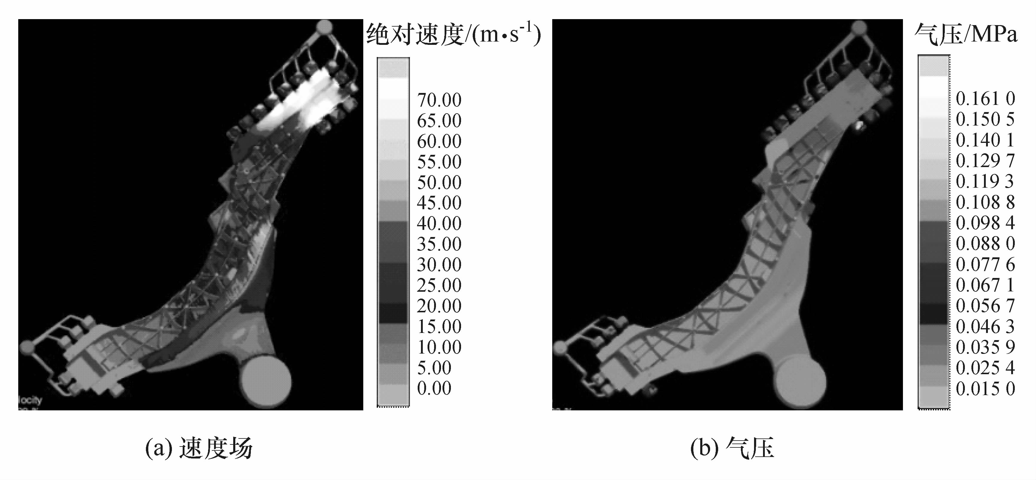

图7 为铸件的速度场和气压模拟结果。由图可知,内浇口处铝液流速约40 m/s,状态良好。铸件整体气压值在0.3 MPa以下,阀A与阀B的位置设置比较合理。

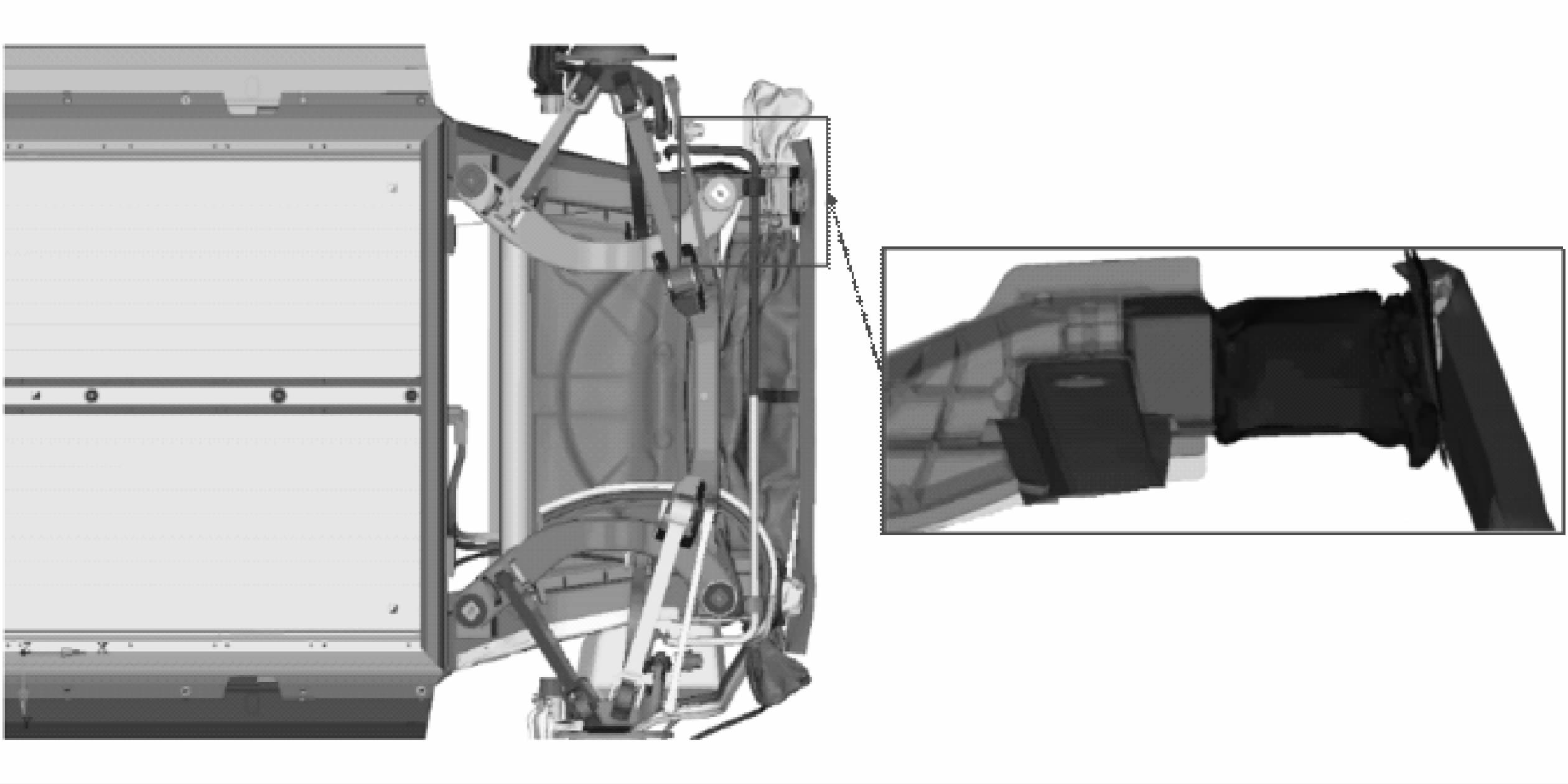

车辆后撞工况中,后纵梁前段须有一定的刚度来抵抗弯折变形,以降低电池包发生挤压变形的风险,后纵梁后段发生压溃变形,吸收一部分碰撞能量。50 km/h后撞工况下,防撞梁、吸能盒、后地板及后纵梁后段发生压溃变形,吸收大部分碰撞能量,后纵梁前段几乎不发生变形,电池包壳体入侵9 mm,塑性应变0.14%,电池包周边及内部部件无尖锐物挤压,电池包安装点区域X向和Y向入侵量分别为0.15和0.09 mm,电池包合成加速度峰值为15.1g,电池包冷却系统、控制系统和内部线缆塑性应变为0,满足设计目标,结果如图8所示。

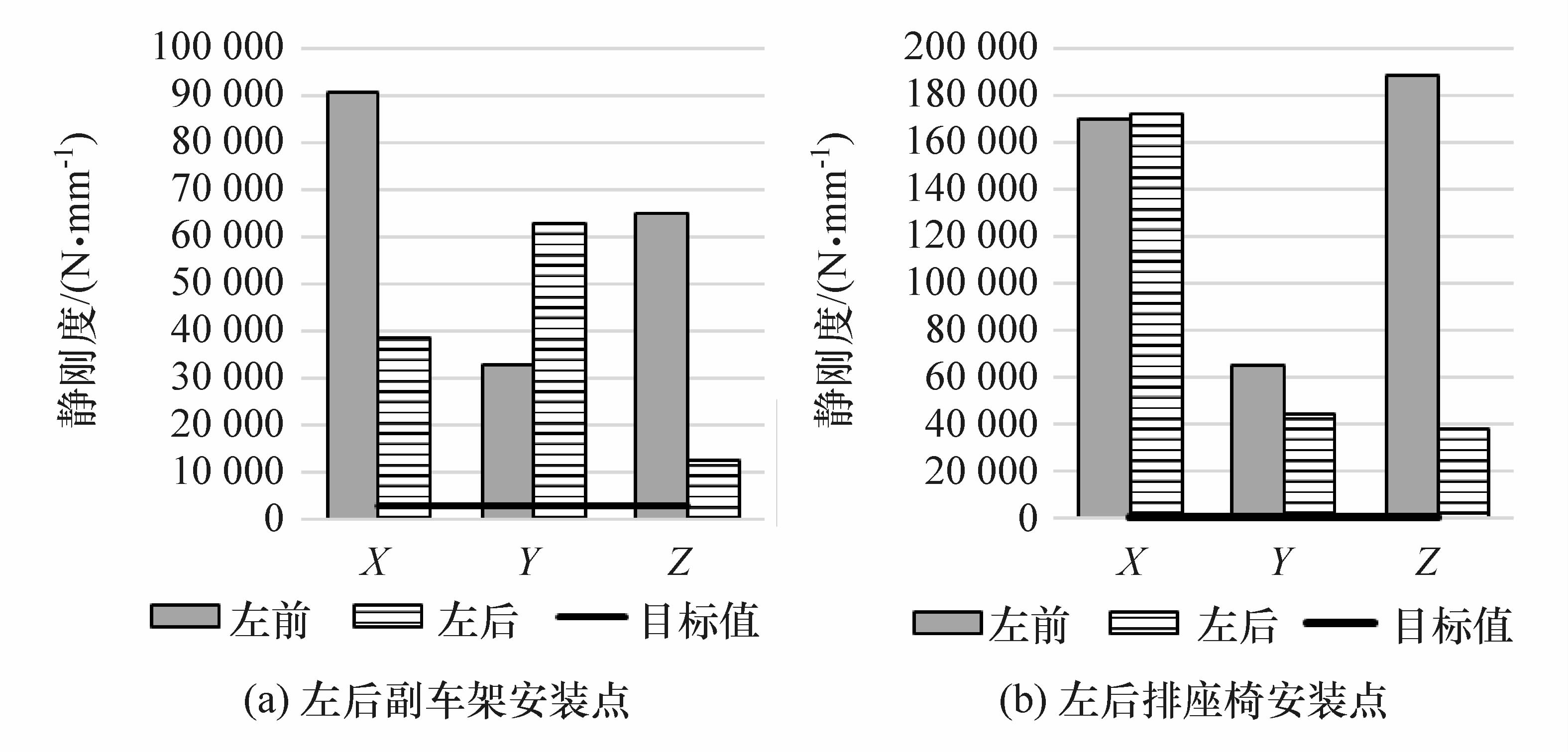

真空高压铸造铝合金后纵梁集成多个安装点于一体,包括后副车架、后排座椅等安装点,需要满足一定的刚度要求来抵抗零件由于共振引起的失效。CAE分析结果如图9所示。由图可见,后副车架和后排座椅安装点静刚度值满足设计目标值。

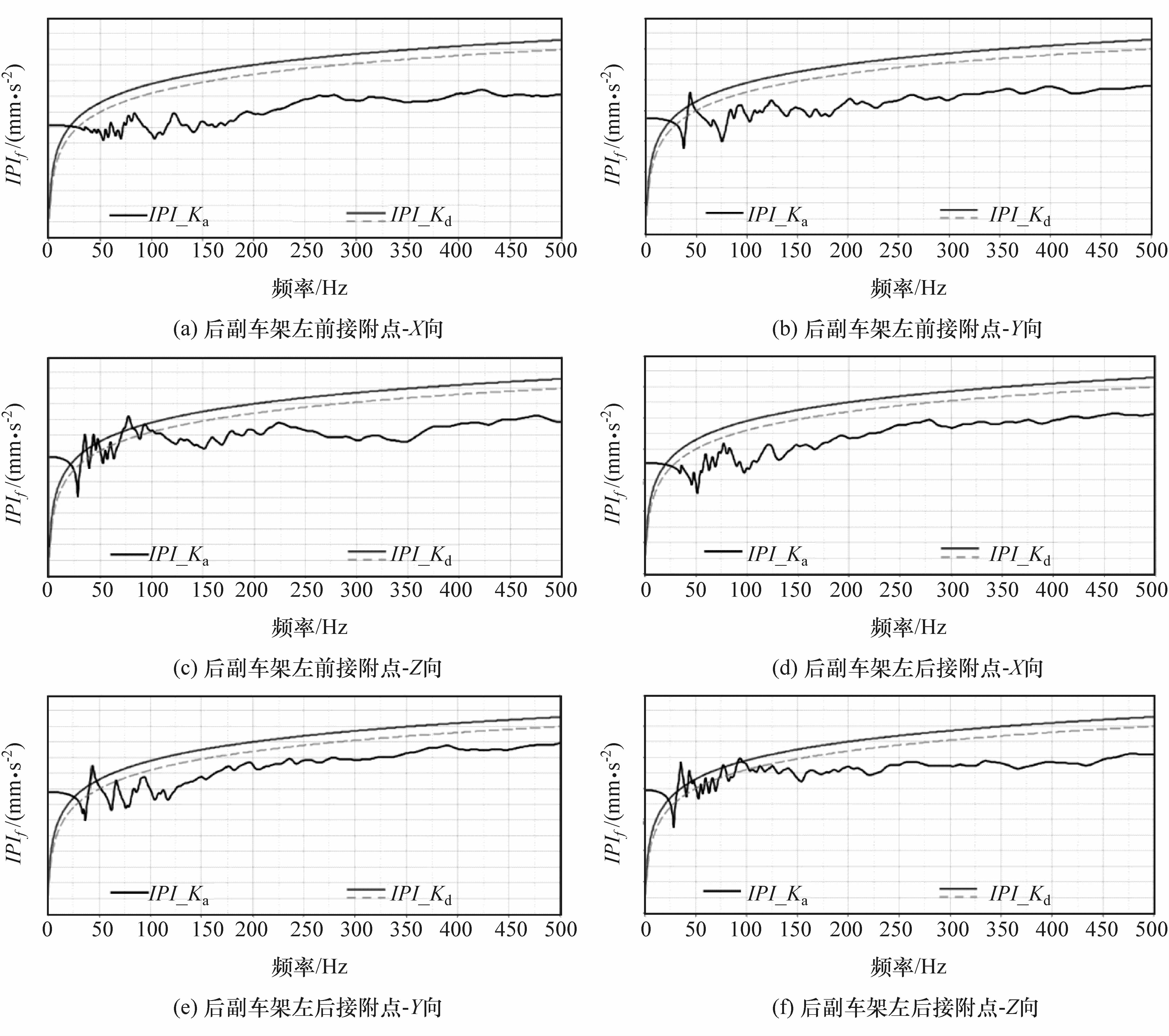

图10为后副车架左前和左后接附点在X、Y、Z 3个方向的IPI分析结果。曲线IPI_K a为IPI响应分析曲线,两条曲线IPI_K d为目标动刚度的IPI响应曲线。由图可知,曲线IPI_K a所包围的面积小于目标曲线IPI_K d所包围的面积,表示后副车架左前和左后接附点在X、Y、Z 3个方向的等效动刚度大于目标值,满足设计目标。
