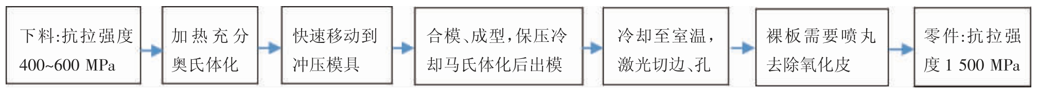

[size=1em]钢板热成型技术是指加热低碳硼合金高强度钢板(主要为 22MnB5,27MnCrB5,37MnB4) 到 950 ℃并保温一定时间,使之均匀奥氏体化,利用自动机器人抓手迅速将板料移至带有冷却系统的热冲压模具上成型,同时迅速冷却淬火并保压一定时间,从而获得板料内部组织均匀的马氏体,经过热冲压成型工艺可获得抗拉强度高达1 500 MPa 的超高强度钢板[1]。采用钢板热成型工艺,不但可以提升车身的安全性能,还可以保证在不降低强度的条件下通过减少汽车零部件的厚度达到减轻质量,从而实现节能减排。硼合金钢热冲压成型工艺流程,如图1 所示。
[size=0.8em]图1 硼合金钢热冲压成型工艺流程

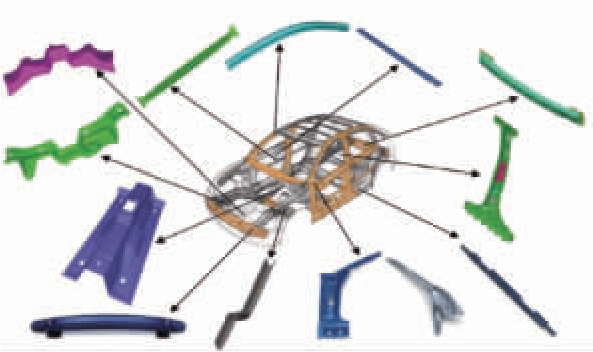

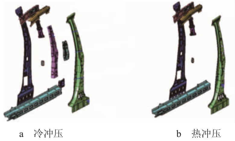

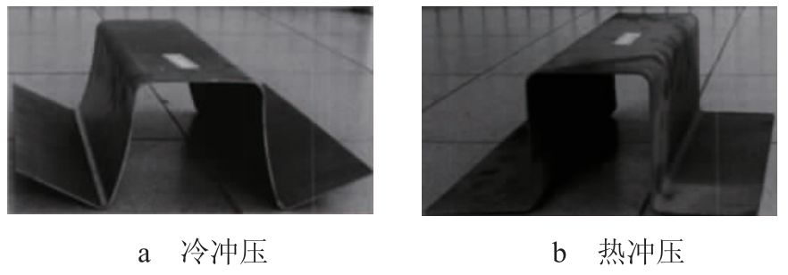

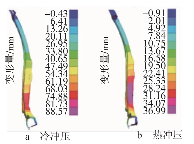

[size=1em]为满足汽车工业界提升车身碰撞及耐久性能的要求,对高强度钢板热成型(也称作热成型)技术应用的重视程度逐渐提高。热成型工艺技术优势较为突出,主要表现为能够生产屈服强度超过1 200 MPa、抗拉强度达1 600 MPa 的复杂汽车件。热成型钢在车身上的应用,如图2 所示。在高温状态下,材料塑性性能增强,可减小回弹的影响,并且可提升零件精度,成型质量好,图3 示出冷、热冲压U 形件的外形对比[2];热冲压成型的抗冲击承载构件在发生碰撞时,吸附冲击能量的能力较强,可以有效地抵御撞击,具有良好的抗变形能力。某公司为用户提供的改型设计案例,如图4 所示。原设计为4 件冷冲压的B 柱,改型为1 件热冲压的B柱,变形量由冷冲压的88.57 mm 减少至36.99 mm(如图5 所示),强度也提升至1 500 MPa[3]。
[size=0.8em]图2 热成型钢在车身上的应用
[size=0.8em]图3 冷、热冲压U 形件的外形对比
[size=0.8em]图4 汽车B 柱加强板改型设计案例
[size=0.8em]图5 冷、热冲压汽车B 柱加强板变形量对比

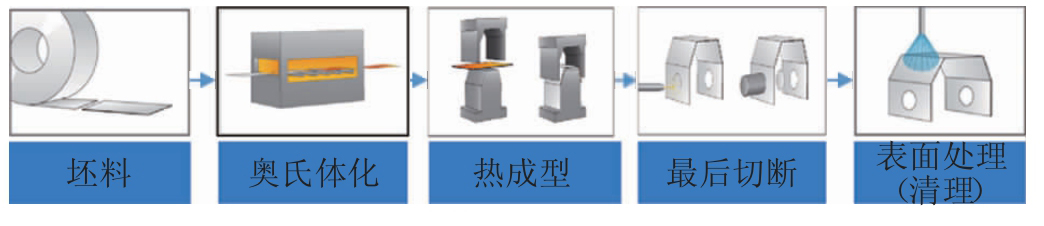

[size=1em]热成型技术按照工艺过程分为直接热成型技术和间接热成型技术2 类。直接热成型工艺是指把坯料直接放置在通有保护气体的连续加热炉内,加热温度达到共析温度以上并保温一段时间,使钢板组织完全奥氏体化,然后通过机器抓手迅速转移到热冲压模具中,在冷却系统的辅助下进行冲压成型和淬火,再进行冷却、切边冲孔(或激光切割)、表面清理等后续工艺。直接热成型工艺流程,如图6 所示。
[size=0.8em]图6 直接热成型工艺流程

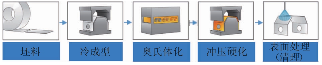

[size=1em]在间接热成型工艺中,汽车承载构件需先进行冷冲压预成型,然后将预成型的零件放置在通有保护气体的连续加热炉内,加热温度达到共析温度以上并保温一段时间,使钢板组织完全奥氏体化,再通过机器抓手迅速转移到热冲压模具中,之后进行冷却、表面清理等。间接热成型工艺流程,如图7 所示。
[size=0.8em]图7 间接热成型工艺流程
