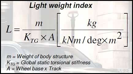

关于车身轻量化设计的评价,我们可以引用目前汽车行业内比较认可的个计算公式----轻量化系数计算公式。通过计算所的轻量化系数来对比评判同厂家车型所处的行业水平。
如何评价款车车身设计的好
目前车身设计的趋势轻量化设计,本质通过些合理的结构、新材料、新工艺,用更低的重量去实现相应车型的性能目标。那么换句话说,在目前行业趋势下衡量款车车身设计的好可以通过轻量化设计的水平来进行评价的。
注:L为轻量化系数、m为白车身重量(包含四门两盖及玻璃)、KTG为车位扭转刚度、A为四轮的正投影面积(即轮距×轴距)
首先我们来解读下这个公式的相关变量。m指白车身的重量,包含四门两盖以及前风挡玻璃。将m定义为白车身重量因为动力系统、底盘系统、开闭件等主要安装在白车身结构,而车身的相关性能由白车身框架结构所决定的,所以轻量化系数里主要考核的单位重量的白车身所实现的车身性能。
车身性能的考核指标主要弯曲刚度扭转刚度(弯曲扭转模态在整车体系下评价会更合理),而与汽车行驶品质关联比较紧密的主要扭转刚度,扭转刚度的小对汽车底盘的操稳、行驶在凹凸路面车体的抗变形能力影响都比较,所以性能目标的变量主要选用扭转刚度。
把轴距与轮距之间的正投影面积A来作为分母的加权主要考虑的车身弯曲扭转刚度的激励主要来源于四个车轮,车轮虽然安装在底盘,但底盘的安装点在白车身,其次考虑同级别车型之间的性能差异。
从这个公式我们也可以直观的出个结论:同级别车型中,白车身重量越低,扭转刚度越高,轻量化系数就越小,也就车身轻量化设计越好,反之则越差。

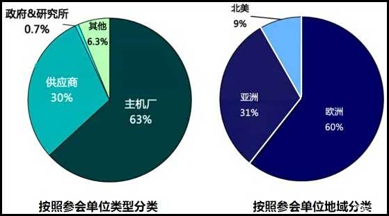

在行业内,整车品质的评比有JD-power,发动机内饰的评比有沃德佳,外观造型也会有诸媒体行业协会发起的评比奖项,而关于车身设计好的评比机构平台,对于普通消费者来说从媒体获取的信息可能相对较少,实际也有诸如欧洲车身年会(ECB)、中国汽车轻量化年会(已举办四届)等作为各OEM展示自身车身设计水平的舞台。
ECB参比的机构组成

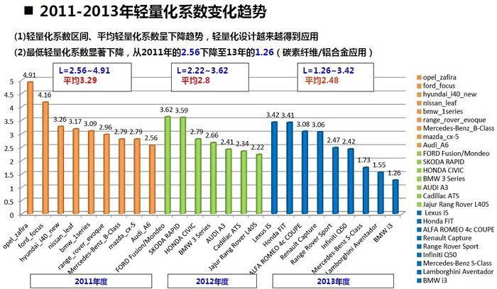

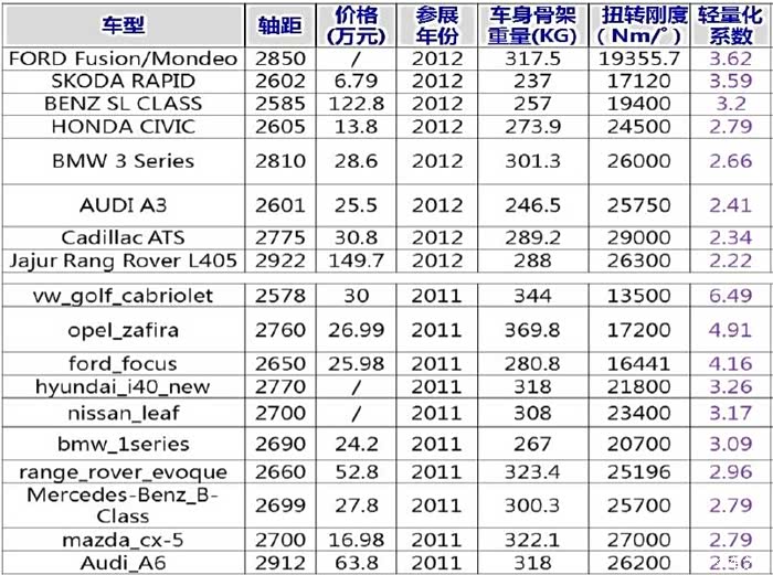

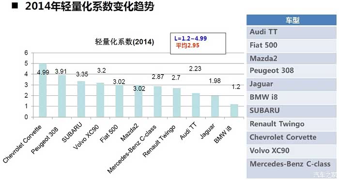

我们先来看看2011~2015年这五年ECB获奖车型的名单及其轻量化系数。在这份榜单数据里,我们可以直观的看到,平均轻量化系数与最小轻量化系数呈现下降趋势,这与目前的行业发展趋势吻合,驱动动力主要来源于两方面,各国家地区政府对能耗排放的政策越来越严格,新能源轻量化设计成为必要手段,二汽车车身设计水平在提升,厂家对于成本的管控做的更精细化。

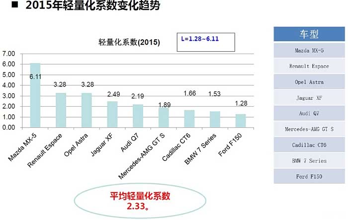

在这份统计中,我们还能发现:从2013年开始,随CRFP铝合金在些车体应用比例的提升,轻量化的最低系数开始突破2,而且逐年有递减趋势。其次小微型车轻量化系数都普遍偏高,比如MX-5的轻量化系数高达6.11。这里主要受限于两方面的原因:其受限于制造成本(i3TT这类豪华品牌成本敏感度高的车型除外),新材料使用较少;其二因为轴距的小型车对扭转刚度的性能要求高,导致轻量化系数的分母偏小。最后中高端品牌车型轻量化设计要好于普通品牌车型,同时德系同级别车型轻量化设计要好于其他国家地区车型。

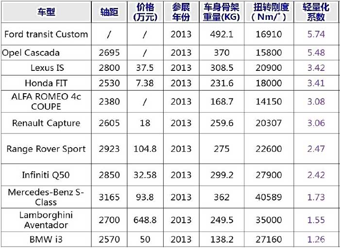

轻量化系数平均值说明的只个行业趋势,而如果要对比具体车型,就需要考虑到车型车身扭转刚度性能以及车型的轮距轴距。我们再来看看2011~2015这五年ECB获奖车型的性能参数,然后依据轴距对车型进行分级做个平均值的对比计算。我们将这些车型分为四个级别:轴距2600以下级别,轴距2600~2700级别,轴距2700~2900级别,轴距2900以级别。同时剔除掉个最高值、个最低值,以及超级跑车等影响性能平均值失真的因素。
轴距2600以下有10款车(Alfa 4CMX-5属于k-car,计入统计范围,同时剔除掉Golf CabrioletBMW i3),平均白车身重量238kg,扭转刚度21813.3Nm,轻量化平均系数3.27
轴距2600~2700(包含2700)有17款车(剔除AvebtadorF-TYPE这两款超跑对扭转性能评估所引起的失真、同时剔除Opel CascadaAMG GT S),平均白车身重量280.8kg,扭转刚度21931.4Nm,轻量化平均系数3.17
轴距2700~290012款车(Mustang未公布扭转刚度值,再剔除掉BMW i8Corvette Z06),平均白车身重量307.3kg,扭转刚度23680.6Nm,轻量化平均系数3.19

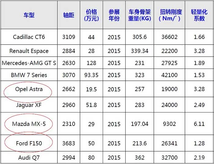

轴距2900以有10款车(F150作为pickup计入样本,再剔除XC90BMW 7),平均白车身重量313.4kg,扭转刚度29813Nm,轻量化平均系数2.19
2011~2012年ECB获奖车型信息
2013年ECB获奖车型信息
2014年ECB获奖车型信息
2015年ECB获奖车型信息
从以的统计结果来看,A0级车车身要达到线的优秀水平,轻量化系数要达到3.27左,A级车则要3.17,B级车要3.19,而C级及以级则有个跳跃,需要达到2.19,这主要因为这个级别车型基本都采用铝合金为主要金属材料的车身。
扭转刚度的样本差别比较,主要原因高性能车SUV车型对扭转刚度的要求较高,拉高整体的平均值。但ECB这些获奖车型中,管家用型车还高性能车,扭转刚度都普遍要高于其他车型,比如般日常A级轿车的扭转刚度目标值为18000Nm左,B级则为20000Nm左。
在白车身重量方面,平均值的成绩也要优于我们数日常用车。举例来说,在ECB获奖的A级车,白车身平均重量在280kg左,而卡罗拉朗逸这类家用车的白车身都在300kg左。
这里还要说点,虽然这些车型里有些轻量化系数非常高,看起来车身设计“差”。但实际ECB的年度获奖车型,仅仅只考核轻量化系数车身相关性能,还要考量白车身零件的总数量、采用的新材料、新的焊接黏合工艺、车型平台通用率等因素,个非常全面的考核,所以获奖车型定在同级别车型中有过人之处。
