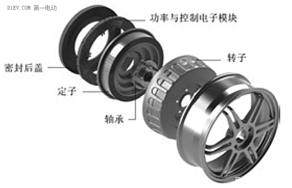

纯电传祺轿车所采用的轮毂电机的驱动方式为外转子直接驱动,电机定子、转子以及逆变器集成为一体,由8个逻辑上的子电机组成,使用共同的转子,并通过算法实现各子电机的独立、协同控制。这种“分布式”的结构可降低对每个子电机的功率要求,因此可以采用小体积、低成本的功率电子器件,使得整个电机可以集成得非常紧凑;而通过对8个子电机进行合理的协同控制,可将各子电机输出的功率、扭矩进行叠加,实现整个电机强劲的驱动力;同时,若其中1个子电机发生故障,其他的电机仍可以继续正常丁作,而不会导致汽车直接抛锚。
该轮毂电机的结构如下图所示,由转子、轴承、定子、功率与控制电子模块以及密封背板等部分组成。
