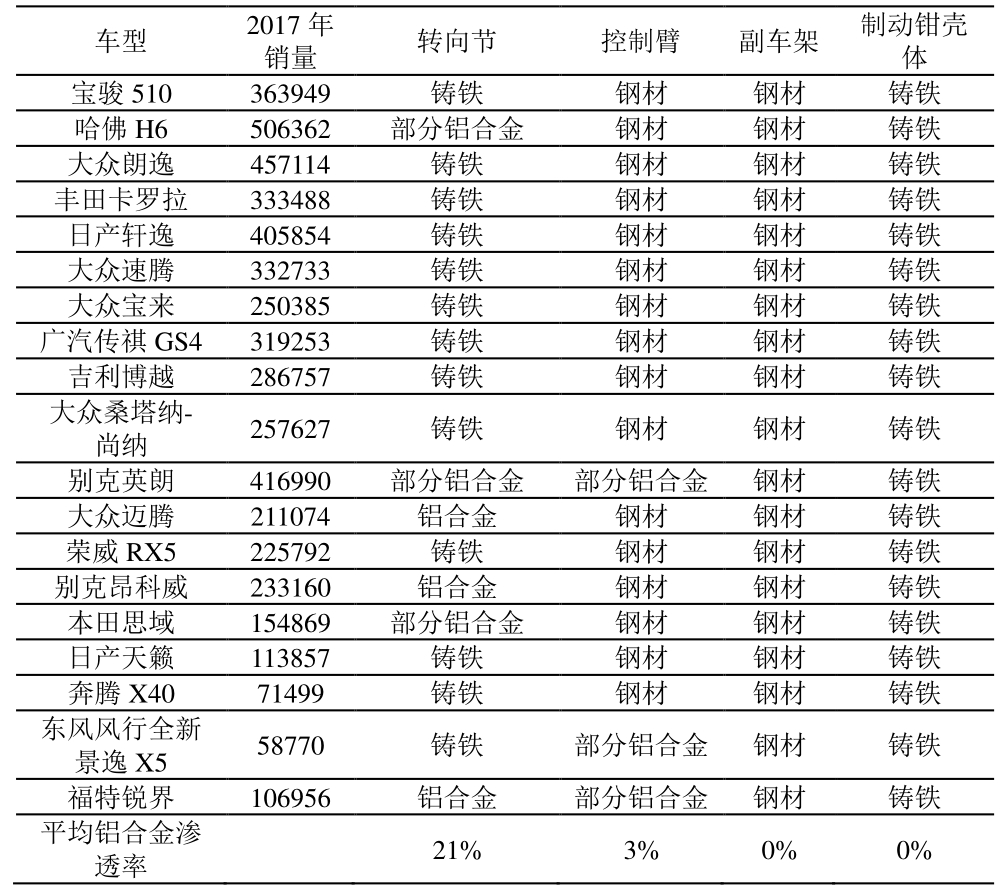

当前铝合金在普通乘用车品牌中的渗透率还在绝对低位,2017 年款普通品牌车型中,铝合金零部件在转向节中的渗透率为 21%,控制臂为 3%,副车架和制动钳壳体上还没有应用(如表1所示),相关铸铝、锻铝零部件供应商有望充分获取铝合金增量市场带来的红利。尤其是新能源汽车市场的快速增长中获取可观的红利。
表1 普通品牌主要典型车型2017年款的底盘材质情况

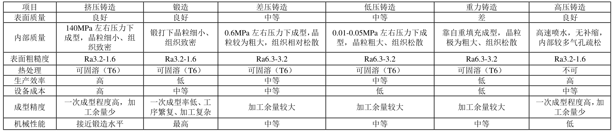

挤压铸造产品质量好,其力学性能明显高于普通铸件[1-3],接近同种合金的锻件水平(如表2所示),效率高、适用范围广,可作为底盘轻量化产品成型工艺的最佳选择。

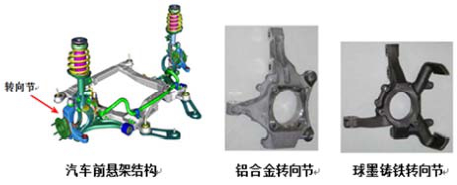

以下为某汽车转向节(如图 3所示)铸铁改铸铝方案设计及有限元分析示例。
转向节作为汽车转向系统中的重要零件,工作过程中既要承载一定的车体重量,又承受转向力矩和刹车时的制动力矩,工作环境恶劣。因此,必须具有优良的综合性能,以保证汽车和驾驶安全。传统的汽车转向节主要由球墨铸铁铸造而成。
图3 转向节所处位置及形状

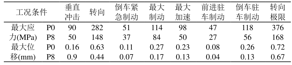

在汽车零部件“以铝代铁”的轻量化过程中,由于铸铁和铝合金杨氏模量的差异,零件结构必须变动才能满足强度要求。基于球墨铸铁转向节零件原型,同时考虑了材料强度要求和转向节零件装配约束关系等多方面因素,利用 UG软件对其结构进行优化设计,不断地进行了 8次优化及模拟验证后,拟采用P8版铝合金转向节模型。
铝合金转向节材料选择A356铝合金,其相关参数设定如下:密度为2.7g/cm3,弹性模量 为71GPa,泊松比为0.33,挤压铸造条件下,屈服强度为240MPa,抗拉强度为320MPa,伸长率为10%。

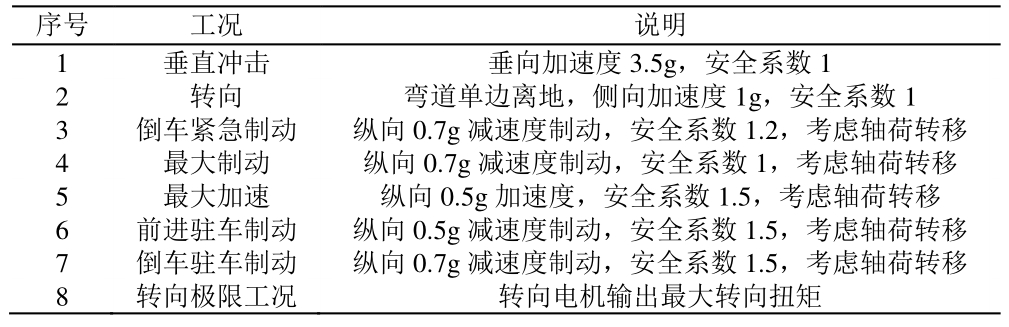

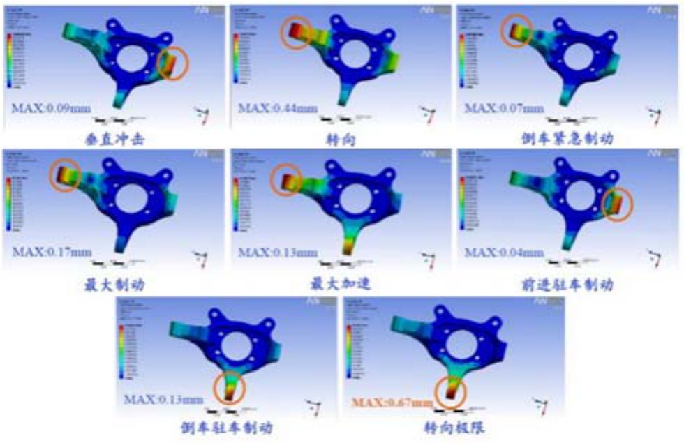

应力分析、位移分析条件条件如表3所示。
表3 应力分析、位移分析条件条件

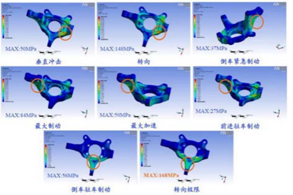

有限元计算结果(仅列出P0与P8模型的有限元分析结果)。
图4 应力分析结果
图5 位移分析结果
表4 应力分析、位移分析结果
结果表明,在相同载荷施加方式和工况条件下,改进后P8转向节模型的最大应力值及最大位移值远低于P0模型(如图 4、图 5,表4所示),达到产品强度的要求,其结构优化效果明显。而且由于铝合金的密度较小,改进后单件转向节的重量能减轻48.7%,实现了轻量化的目的。
