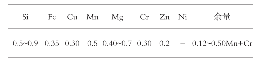

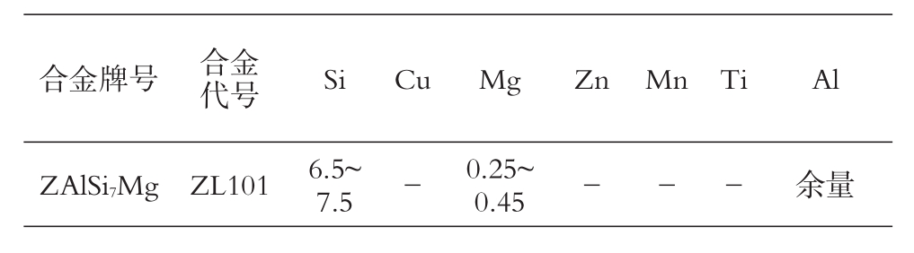

本试验采用高强度真空低压压铸件A356-T6,使用砂型与金属铸造相结合的方式铸造,铸件抗拉强度225MPa,厚度为4mm,主要成分非常接近中国的合金代号ZL101(铝合金铸造行业视其为一种合金铝铸件,GB/T 1173-1995标准中ZL对应的合金牌号是ZAlSi7Mg,其标准的化学成分见表1)。铝合金型材6005A-T6的标准力学性能为225MPa,其化学成分见表2。
表1 ZL101铝合金化学成分表(质量分数/%)
表2 6005A铝合金化学成分表(质量分数/%)

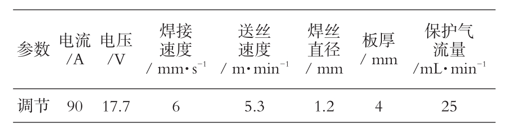

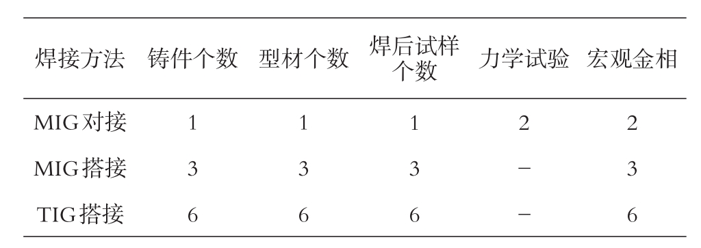

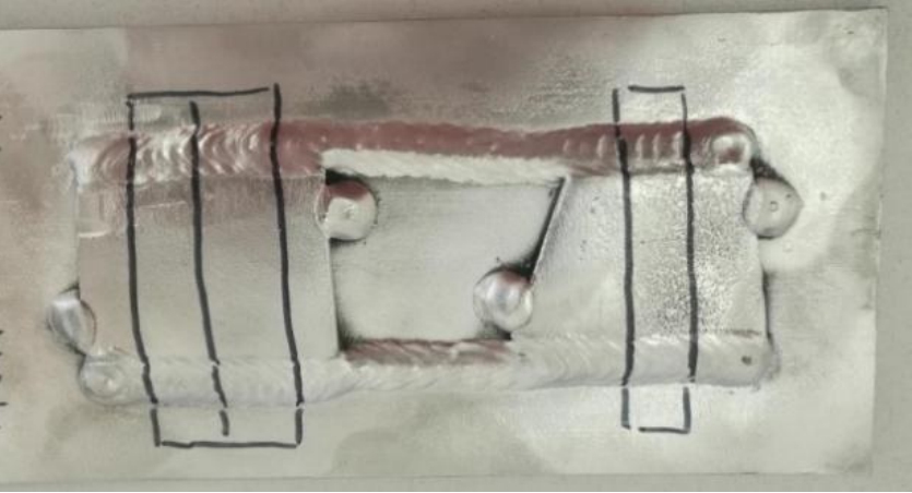

本试验方案见表3。铸件A356-T6规格为180mm×100mm×4mm,6005A-T6型材规格为180mm×100mm×4mm。首先,进行一组MIG焊对接试验,其中对接接头焊接坡口70°,对接焊缝的焊接参数见表4。组对间隙0~0.5mm,焊丝为伊萨铝合金焊丝,牌号SAL5356,直径φ1.2。然后,模拟实际产品结构进行3组MIG焊搭接试验,焊接设备为TPS5000福尼斯焊机,同时进行6组TIG焊搭接试验与搭接试验做对比。焊接设备为PanasonicYC-300wx松下焊接机,焊丝同为伊萨铝合金焊丝,牌号SAL5356,直径φ2.4。

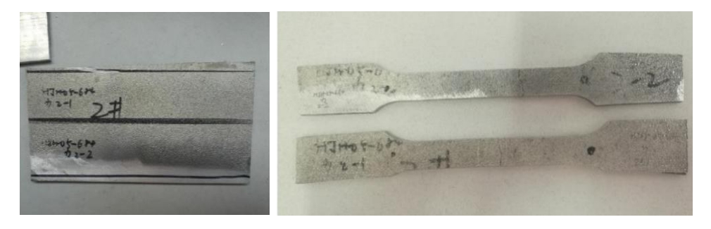

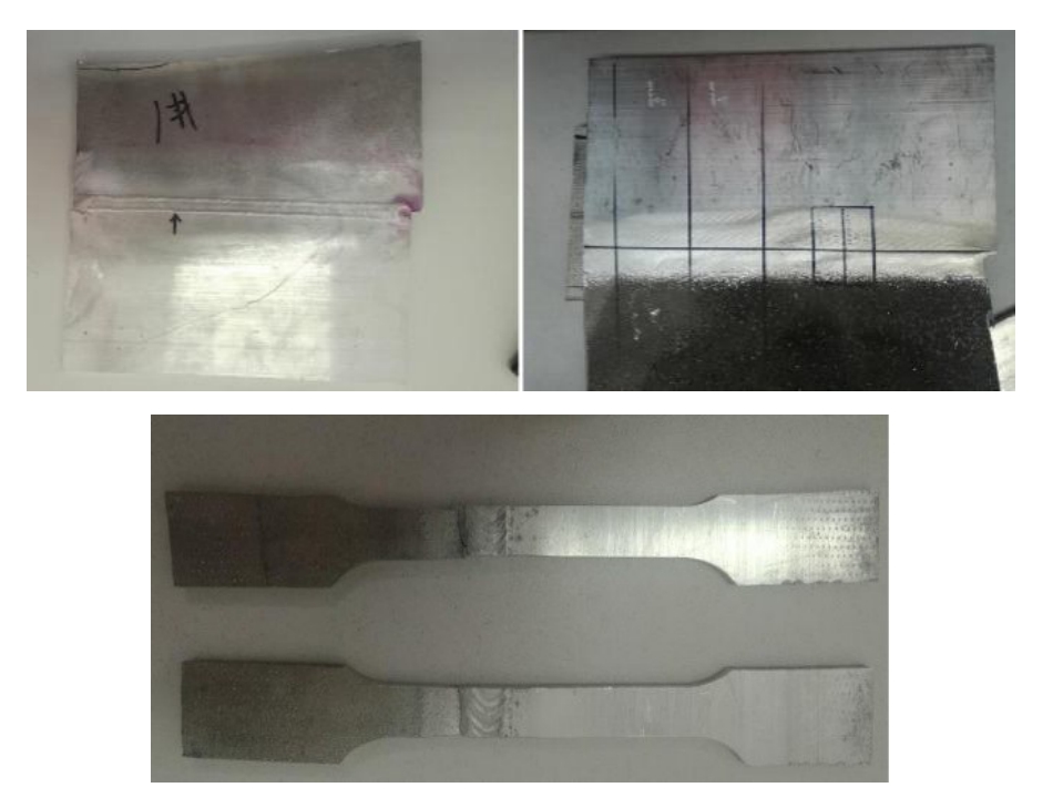

对比分析焊接接头和原铸件的力学性能,原铸件力学性能试样选取位置如图1所示,对接焊缝接头选取位置如图2所示。对MIG、TIG焊搭接接头进行低倍组织检测,截取位置见图3。另外6组TIG搭接试件的取样方法与MIG焊接试件相同。
表3焊接试验方案
表4对接试板焊接参数
图1基材力学试验截取位置
图2焊接接头力学试验截取位置
图3 MIG搭接及低倍取样位置

2.3 MIG对接焊缝力学性能检测

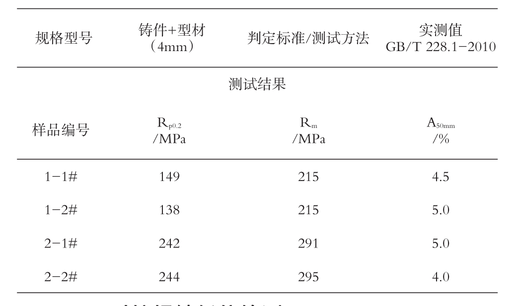

射线(RT)透照合格后可进行焊接接头的力学检验,这点对于焊接的性能检测尤为重要。铸件A365-T6基材和铸件A365-T6+型材6005A-T6的焊接接头力学试验结果见表5。其中试件1-1#和1-2#为对接接头的力学性能检测结果,2-1#和2-2#则是基材的力学性能检测结果。力学试验结果表明,铸件焊接性能较好,气孔倾向较小,试件2-1#、2-2#的强度分别为291MPa和295MPa,与型材焊接后1-1#、1-2#的焊接接头强度均为215MPa,焊接接头系数约为73%。对接焊缝的检测结果证明这两种材料的可焊性符合铝合金焊接相关标准的规定。
表5力学检验对比结果
2.4 MIG对接焊缝低倍检测
为了更深入观察焊缝内部熔合情况,将对接接头再进行破坏性低倍宏观检测,其形貌如图4所示。从图4可知,焊缝处均未发现气孔、未熔合等缺陷,焊缝质量良好。
图4 MIG焊对接接头低倍宏观检测试样

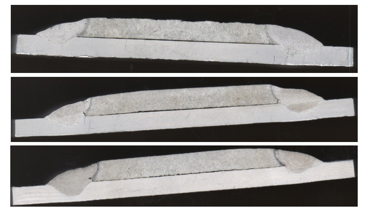

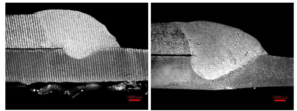

2.5 MIG搭接焊缝低倍检测
采用MIG搭接焊接方法模拟产品前后副车架的焊接,对其搭接接头进行截面低倍检测,结果如图5所示。从图5可知,采用MIG搭接焊接方法的接头熔合良好,但出现少量气孔。
图5 MIG焊搭接接头低倍宏观检测试样
2.6 TIG搭接焊缝低倍检测
为了丰富产品焊接操作的多样性和选择性,增加了6组TIG焊的搭接对比试验,以此与MIG搭接焊的熔合情况做对比,焊后的焊缝低倍宏观检验如图6所示。
图6 TIG焊搭接接头低倍宏观检测试样
