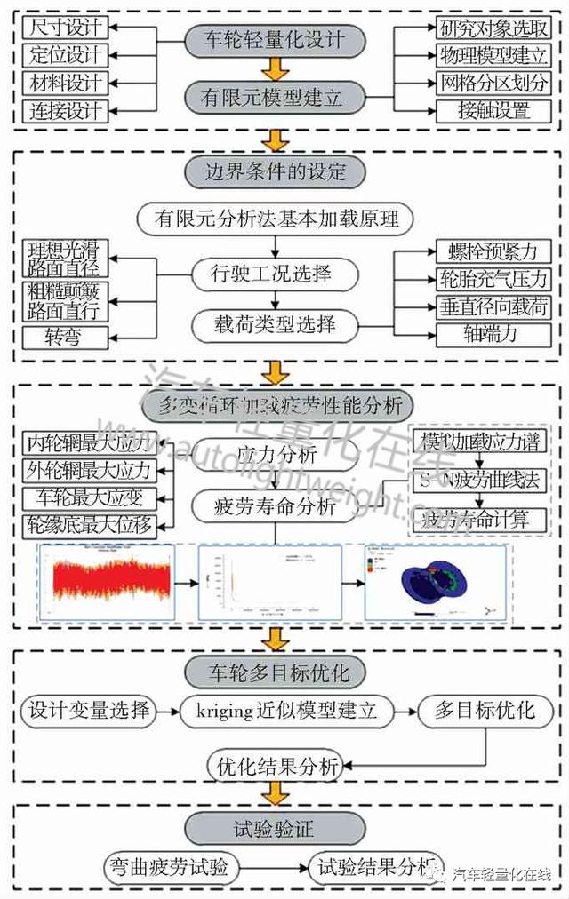

因此,本文以某型号的异种钢材组装式车轮为研究对象,在LBM公司[19]的应力分析试验装置的基础上,采用一种多变循环载荷疲劳试验仿真分析及优化方法. 应用有限元分析软件对车轮组件包括加载轴法兰盘及螺栓在内的整体结构进行有限元建模与分析,基于Kriging理论[20],对车轮进行多目标优化设计,最佳优化模型经有限元仿真分析及弯曲疲劳台架试验验证,实现车轮的轻量化设计. 本文的主要研究路线如图1所示.

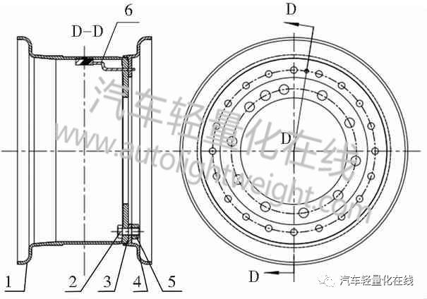

以11.25-20型号车轮为研究对象见图2,轮辋外形及尺寸初步设计遵循《SAEJ1992-2001车轮/轮辋-军用车-试验方法和性能要求》,根据以往车轮破坏处的经验统计,车轮的轮辋体焊缝处与轮缘处为疲劳失效的多发位置,考虑到车轮部件的工作环境及失效形式,本文车轮采用异种材料内外轮辋组合式结构.

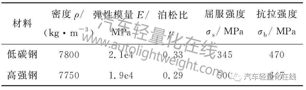

王登峰团队[14]在国内做过关于乘用车铝合金材料铸造内轮辋,镁合金铸造外轮辋的组装式车轮设计研究,开启了异种材料组装车轮的研究方向. 由于合金材料不具有良好的热稳定性、耐磨性、耐冲击性以及其高昂的生产成本,使其暂时无法适用于商用车大载荷复杂工况的车轮研究中,车轮产品中主要还是以钢材为主导. 随着轻量化要求的提出,车轮用钢高强化是汽车用钢的发展趋势. 从车轮用钢的服役状况来看,高的强度、良好的疲劳性能、高的表面质量以及卓越的焊接性能是其所必备的综合性能,故本文车轮内轮辋1采用热轧高强钢材料和外轮辋2为低碳钢,两部分靠螺栓连接,其材料属性见表1.
图1 本文研究路线
Fig.1 Research route
1—内轮辋; 2—夹紧螺栓; 3—密封圈; 4—外轮辋; 5—螺母;6—气门嘴总成
图2 车轮结构设计
Fig.2 Wheel structure design
表1 材料性能参数
Tab.1 Material performance parameters

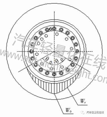

车轮在理想光滑路面上直行,只受到车辆自身重力的静载荷,车轮受到作用于轮胎表面的径向垂直载荷,其产生应力进一步通过轮胎与轮辋体的接触传递到胎圈座. 胎圈座应力近似认为关于波形中心线呈最大偏转角为θ0的对称余弦分布,如图4所示.
图4 车轮径向加载示意图
Fig.4 Schematic diagram of wheel radial loading
对车轮施加垂直径向载荷
Fr=Fv·K,
(2)
当单个径向施加载荷与压力加载范围2θ0的中线夹角为θ时,车轮等效径向分布力Wr与等效最大径向分布力W0之间的关系为
(3)
对公式进行积分有
(4)
(5)
即:
其中,Fr为垂直径向载荷,Fv为由车辆或车轮制造商规定的额定负载值,K为强化试验系数,B为胎圈座的宽度,rB为胎圈座半径.

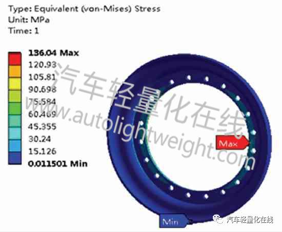

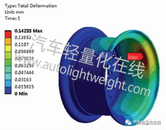

本文将理想路面、粗糙或颠簸路面直行、转弯行驶3种工况下的载荷在有限元软件中分别独立施加,研究分析不同种载荷下车轮的应力、应变规律. 由于此种无内胎式车轮为非圆周对称结构,故载荷的施加方向对车轮不同位置的疲劳寿命影响不同. 所以,为找到车轮受载后最薄弱位置,同时又便于计算,将在圆周方向划分出等间夹角为15°的24个加载方向,进行仿真分析. 根据仿真结果分析,发现转弯行驶工况下,轮辋受载荷影响最大,内、外轮辋最大等效应力云图如图5、图6所示,等效应变云图如图7所示,总体位移云图如图8所示.
图5 内轮辋等效应力云图
Fig.5 Internal rim equivalent stress
图6 外轮辋等效应力云图
Fig.6 External rim equivalent stress

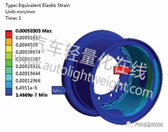

由图5、图6可知,在转弯工况下,等效力施加于定位孔同角度位置处时,车轮产生最大等效应力. 内轮辋产生最大应力为398.04 MPa,发生在轮辐板安装孔处;外轮辋的最大应力为136.04 MPa,发生在安装凸台与轮辋的焊接处;由图7可知,车轮的最大应变为5.8e-4,出现在凸台根部焊接处;内轮辋轮缘底部产生最大位移0.14 mm. 内、外轮辋体的应力,应变值均小于表1中给出的材料许用值,车轮节点的最大偏移量小于许用值0.8 mm,该设计满足强度、刚度要求.

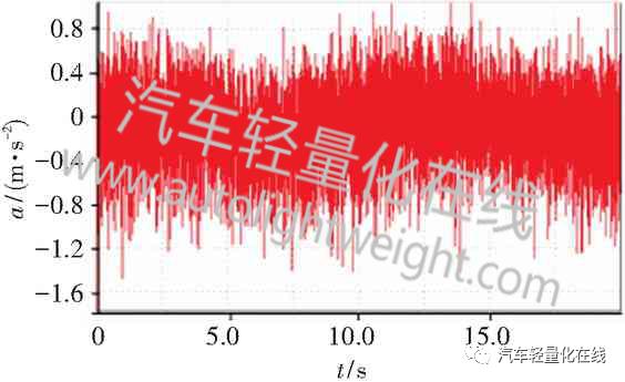

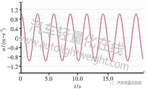

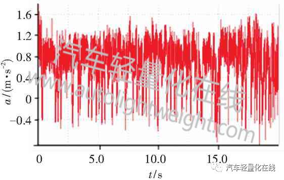

车轮在行驶过程中多为低载高周疲劳损伤导致失效,且车轮应力发生频率的总体分布是由光滑平坦路面直行、粗糙颠簸路面直行和转弯等多种情况产生的应力频率循环作用形成的混合分布,如图9所示为利用Fatigue Tool模拟车轮的行驶状况生成载荷谱,横坐标为仿真加载时间,纵坐标为幅值.
(a)光滑路面直行
(b)坑洼路面直行
(c)转弯
图9 不同行驶工况下加载应力谱
Fig.9 Loading stress spectrum of the simulated vehicle under different travle conditions

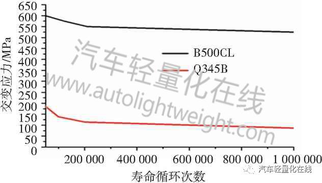

高强钢和低碳钢材料的S-N曲线如图10所示.
图10 高强钢和低碳钢材料的S-N曲线
Fig.10 S-N curves of high-strength steel and low-carbon steel materials

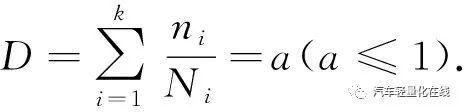

根据Palmgren-Miner线性疲劳损伤累积理论可知,在不同交变应力载荷下部件的疲劳损伤和疲劳寿命可以分步计算后叠加求和,有
(9)
式中: D为疲劳损伤,ni为第i级载荷循环次数,Ni为疲劳寿命,k为应力水平级数.

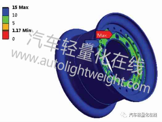

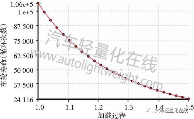

基于上述方法,在Fatigue Tool中进行车轮多变循环载荷下的分工况加载疲劳寿命计算. 在转弯工况下分别得到车轮的疲劳寿命及易出现疲劳损伤的位置,如图11所示.
图11 疲劳安全系数云图
Fig.11 Fatigue safety factor
疲劳危险点出现在外轮缘与小轮辐板连接位置及两轮辐板接触处;根据中国汽车行驶工况统计数据分析[21],行驶工况下低、中、高速行驶时间占比分别为19%、54.9%、26.1%,转弯操作在低速工况下进行,中高速下直行,对仿真数据按照2种工况比例加和计算得到图12所示车轮多变载荷下疲劳敏感曲线,在1.2倍载荷下,车轮疲劳循环次数大于规定的循环次数60 000次. 根据车轮应力及疲劳寿命分析结果可知,车轮结构满足材料许用应力及产品设计要求,可对车轮进行多目标优化设计.

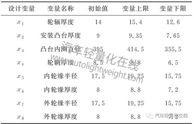

根据疲劳寿命分析结果显示,车轮的主要破坏工况是在转弯行驶工况下,为使车轮的质量和性能达到最优,在保证与给定轮胎配对尺寸不变的情况下,对车轮在该种工况下,以车轮的结构尺寸为设计变量进行多目标优化设计. 对车轮建立参数化模型,将车轮中除去与轮胎配合尺寸外的8个可更改的主要结构参数定义为设计变量,取值范围如表2所示. 其中,受到车轮结构限制,变量x5和x7关联,变量x6和x8关联,其数值大小同步变化.

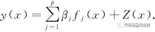

车轮的优化问题涉及多个变量,函数关系复杂,为了在一定保真度内提高优化效率,利用Kriging近似模型替代物理模型,为各设计变量件提供相对平滑的函数关系,根据拉丁超方优化设计,对有限元模型进行均匀随机采样,选取150个样本点,拟合各性能指标的Kriging近似模型,如式:
(10)
式中:fj(x)为已知回归函数的基函数;βj为基函数的系数;p为基函数的个数.

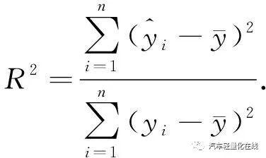

采用R2检验精度,表达式:
(14)
式中:n为样本的个数;
为第i个输出值的预测值;yi为样本的个数;
为第i个输出值的仿真值.

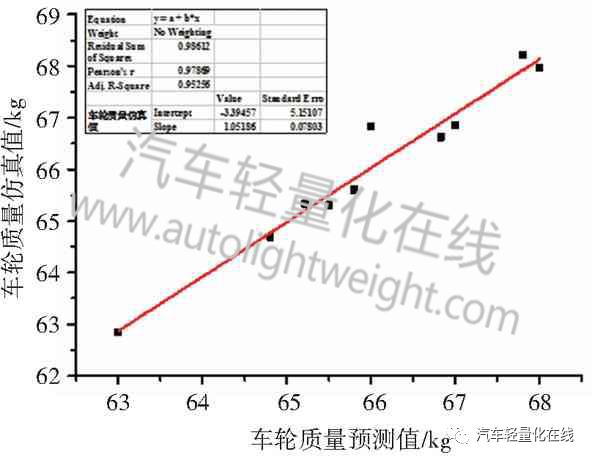

R2的值越接近100%,Kriging近似模型的拟合精度越高. 另外选取10个样本点,通过Hammersley设计验证代理模型的准确性,各性能指标的确定系数R2均大于 95%,满足代理模型拟合精度要求. 零件质量性能指标的代理模型精度测试结果如图13所示.

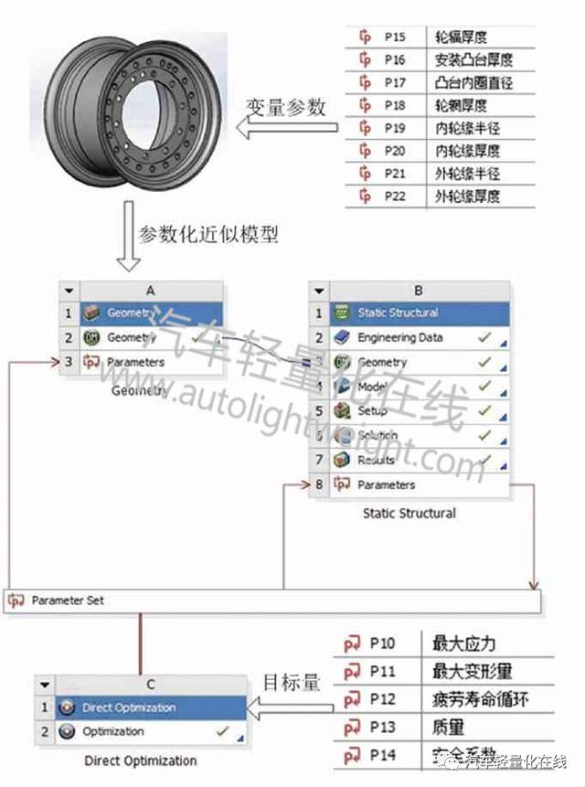

将Soildworks建立的车轮参数化模型与ANSYS DesignXplorer多目标优化模块进行关联,在ANSYS/DS中设置设计变量和优化目标,选用NSGA-II算法基于近似模型对车轮进行多目标优化分析,优化流程如图14所示.
图14 车轮多目标优化分析模型
Fig.14 Multi-objective optimization and analysis model of wheel

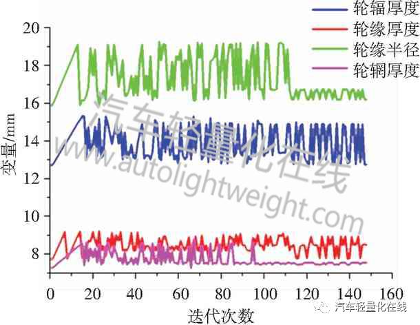

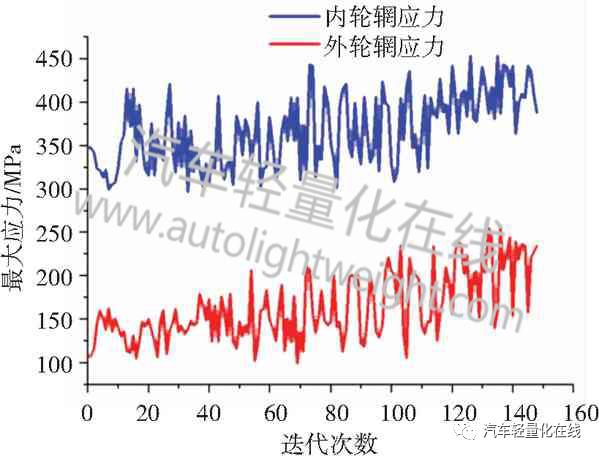

迭代150次后,根据收敛准则,Pareto Percentage与Stability Percentage均保持在设定允许变化范围1内,认为迭代收敛. 在得到优化后的所有参数值,查看迭代图形,横坐标代表迭代次数,纵坐标为对应的值. 部分设计变量迭代如图15所示,应力迭代如图16所示,对比两图趋势,可知,车轮上轮辐厚度和轮辋厚度对应力值的影响呈负相关,厚度越大则车轮上受到的应力值越小.

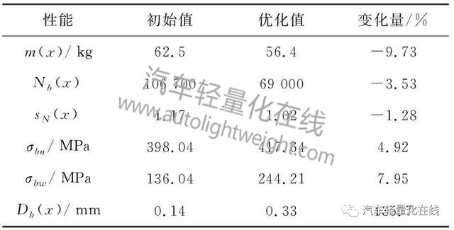

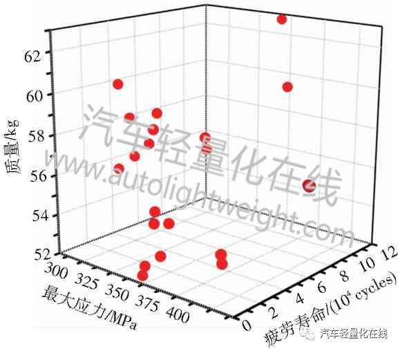

如图17所示,选取车轮质量、车轮最大应力和转弯工况下疲劳寿命这3个目标在迭代次数内所筛选的20组Pareto前沿数据制成Tradeoff权衡图,由散点图可知,3个目标之间存在矛盾关系,并非同步变化的,要达到最优解,需平衡三者之间的关系. 按照使用要求,优先考虑轮辋的质量较小和疲劳寿命周期较大,在解集中选取一个妥协解作为最终优化结果,用其他2种工况检验优化车轮的性能,车轮的优化后结果及优化前后的性能对比如表3、表4 所示.
由表4可知,通过对Kriging近似模型进行迭代优化,使车轮的质量比传统经验设计降低了9.73%,多变循环载荷下疲劳寿命降低了3.53%,安全系数依然符合要求,各项性能指标均满足设计要求.

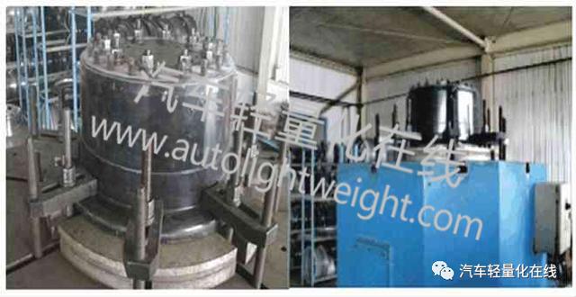

本次试验在中汽协车轮质量监督检验中心完成,采用CFT-05弯曲疲劳试验机,将试件牢固的夹紧到试验夹具上,轮缘下部与压边圈接触,用螺栓将压边圈固定住,电机转速设定为1 072 r/min,施加与仿真条件相同的载荷,如图18所示.
图18 弯曲疲劳试验
Fig.18 Bending fatigue test

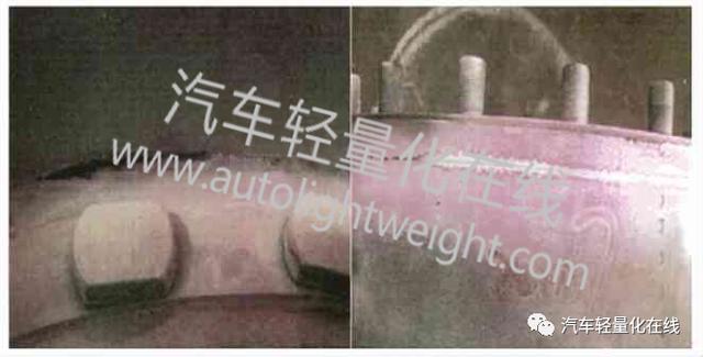

当产生应力导致的可见疲劳裂纹或原有裂纹扩展,该试件试验终止,试验后车轮形变如图19所示,其出现裂纹的位置与仿真分析车轮最大应力处位置一致,出现在外轮缘与小轮辐板连接位置及两轮辐板接触处.
图19 明显可见裂纹
Fig.19 Clearly visible crack
在未考虑焊接热影响区的情况下,从结构分析和疲劳分析的结果来看,在螺栓预紧力610 N·m,转矩29072 N·m的载荷状态下,内外轮辋连接处应力较大,相对危险. 安装孔位置及轮缘焊接处应力集中现象明显,容易出现疲劳失效,且能够满足设计寿命60000的要求.
通过试验验证,在螺栓预紧力610 N·m转矩29072 N·m的载荷状态下,轮辋实际破坏位置为轮缘焊接处,轮辋最低寿命60407次循环,满足设计要求Nb≥6×104.
