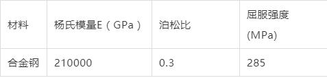

2.3材料属性
计算中使用的材料参数如表2.2所示:
Table2.2 转向节材料参数

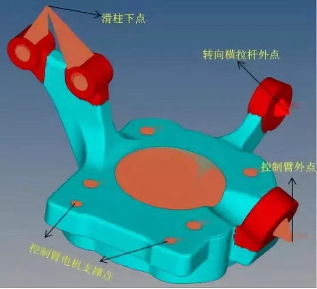

2.4边界载荷条件

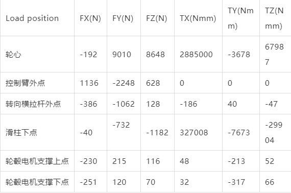

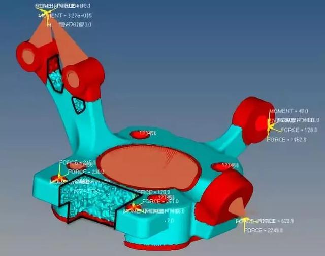

转向节通过法兰盘的制动器安装的四个孔进行全自由度约束(图中4个蓝色约束),其它孔径为输入点(图中黄色箭头为力和力矩的输入)。通过Altair公司提供的MotionView软件进行整车动力学仿真,可获得在左转向工况下转向节响应的输入载荷,载荷和约束施加如图2.3所示:
Figure2.3 转向节边界载荷
图2.3中,输入载荷力与力矩以及作用点的具体参数如下表所示:
Table2.3 转向节边界载荷参数

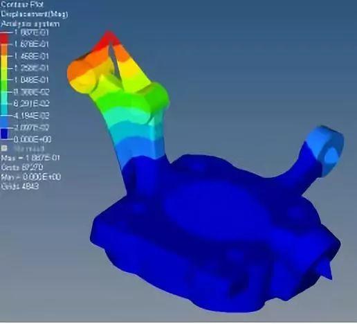

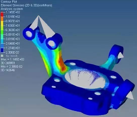

2.5转向节结果分析
转向节在上述工况下的分析结果如表2.4所示:
Table2.4 转向节分析结果
Figure2.4 转向节位移云图
Figure2.5 转向节应力云图

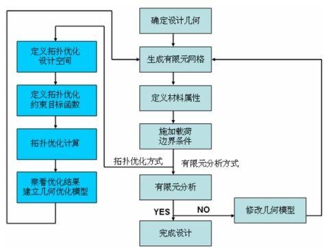

3.1确定优化流程设计
优化分析模型一般由目标函数、约束条件、优化设计变量三个方面组成,借助HyperWorks里的OptiStruct模块可以很方便的实现对转向节的优化设计,施加载荷点在上述工况下的最大合位移作为约束条件,体积最小化作为目标函数,这样利用拓扑优化可以获得一个最佳的材料布局,即最佳的材料分布。然后在这个最优结构布局的基础上按照实际需求形成一个新的设计方案,并借助CAD软件,形成新的CAD模型,并按照上述同样的工况条件对新设计方案进行有限元分析验证。
Figure3.1 优化设计流程图

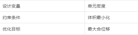

选取单元密度作为设计变量,增加最小成员尺寸约束,施加载荷点在工况下的最大合位移作为约束条件,体积最小化作为目标函数进行拓扑优化分析,如表3.2所示。并将拓扑优化中整个模型的最大应力控制在260MPa以下。
Table3.2 优化设计

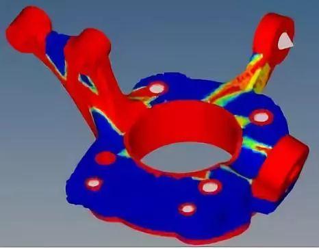

基于变密度法对汽车转向节进行拓扑优化,单元密度结果如图3.3所示:
Figure3.3 拓扑优化单元密度
根据拓扑优化的单元密度等值面图指定的精度值,在该工况下可优化出新的设计方案,舍去图3.3中蓝色部分,可减轻50%以上质量,但是由于其相应拓扑关系,与其他零件的装配关系以及生产工艺难易程度等综合考虑,给予此工况下可进行的优化,如图3.3所示,其中黑色区域为在不干涉其装配且方便加工条件下的优化区域:
Figure3.4 拓扑优化

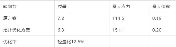

按照原始结构的工况条件对拓扑优化设计方案进行有限元分析验证,其计算结果如表3.3以及图3.5和图3.6所示:
Table3.3优化前后对比

经过拓扑优化,最终得到了较为理想的设计方案,将对原始方案与优化设计方案相比较,可以清楚地看到优化方案重量较以前减轻了12.5%,虽然同种工况下原始方案的最大应力为114.1MPa,优化后的最大应力增大为151.1Mpa,位移由0.18mm增大到0.20mm,但是均远低于设计要求的最大值。此次分析只是针对汽车在左转向极限静力工况下对转向节进行的优化设计,在实际工程运用中,还需要综合考虑其它载荷工况进行更全面的验证和优化,这也是优化设计的关键点,此外在优化参数的设置上还应考虑拔模约束等工艺的约束条件,使得最终的优化设计方案更加具有可制造加工性。通过该分析实例,也说明拓扑优化设计具有实际的工程运用意义,当然这还需要后续试验的验证。
