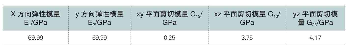

碳纤维树脂基复合材料(CFRP)是由增强材料碳纤维与树脂复合制成的新型材料,表1为典型的CFRP的主要力学性能参数[3]。

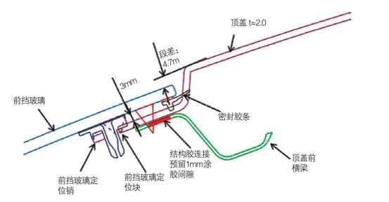

3.1.1 顶盖与前挡玻璃总成匹配截面
如图1所示,碳纤维顶盖与前挡玻璃面厚度与本体做成一致,厚度为2.0mm。为消除成型负角,将前端立面设计为Z向5°,前端呈“V”形口。同时碳纤维顶盖与顶盖前横梁用结构胶连接,避免损害部件。搭接面预留1mm涂胶间隙。
图1 顶盖与前挡玻璃匹配截面图

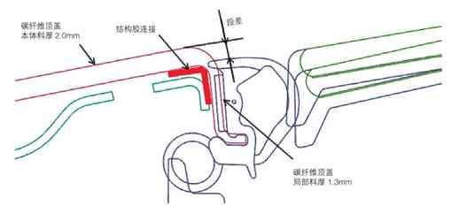

3.1.2 顶盖与天窗总成匹配方案
如图2所示为碳纤维顶盖与天窗胶条匹配截面,将两者局部的料厚t设计为1.3mm;同时碳纤维顶盖与天窗加强框用结构胶连接。
图2 顶盖与天窗总成匹配截面图

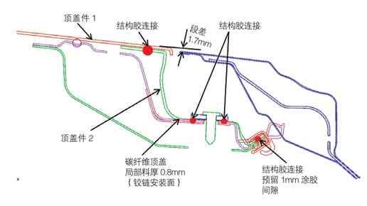

3.1.3 顶盖与尾门总成、尾门密封胶条匹配方案
为消除实际成型过程中产生的负角,顶盖需分成两个部件,使用结构胶进行连接。同时使用销、孔做定位,便于实际生产。
图3 顶盖与尾门总成匹配截面图

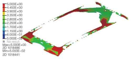

4.1 刚度性能分析
对碳纤维顶盖板厚进行刚度性能分析。自由尺寸应力分布云图和分析结果见图4和表1。
图4 自由尺寸优化云图

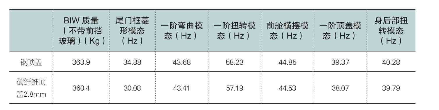

4.2 白车身模态分析
对不同的顶盖材质(钢、碳纤维)及其板厚进行白车身模态分析。
仿真结果如表2所示,表明碳纤维顶盖对尾门菱形框模态下降4.3Hz;弯曲、扭转、前舱横摆、顶盖等模态稍有降低。

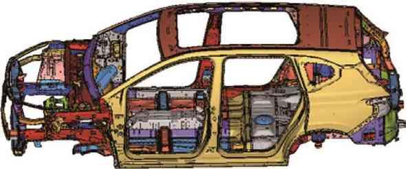

4.4 整车强度
为评估碳纤维顶盖的整车强度性能表现。将顶盖外板由钣金件换成碳纤维材料,分析其整车强度应力,并与原状态对比,评估其风险及安全性能,见图5。
仿真结果显示,碳纤顶盖方案相比量产传统钣金方案,整车整体应力水平变化较小,满足整车强度要求。
图5 整车强度分析有限元模型
