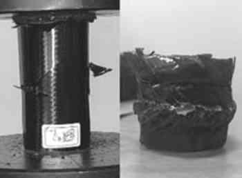

不同于金属件主要通过塑性变形来耗散能量,复合材料薄壁件主要是通过多种形式的细观破坏耗散能量,如纤维和基体的断裂、层间裂纹及开裂、局部屈曲等。在轴向载荷作用下,复合材料常见变形模式有:(1)脆性断裂:如碳纤维环氧树脂复合管轴向压缩;(2)渐进式叠缩:如纤维/金属复合材料结构的轴向压缩,如图1 所示。纤维增强复合材料的塑性变形以材料脆性断裂为主,吸能机理是多种细观尺度的损伤破坏共同作用的结果,而这些细观破坏机理又是通过宏观破坏模式的形式表现出来,决定复合材料薄壁件的能量吸收能力。
图1 复合材料管常见变形模式

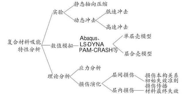

从试验、数值模拟、理论预测等方面考虑,根据纤维增强复合材料薄壁件在轴向压缩下的工况要求,采用MTS 或WDW 等测试系统对试件进行轴向压缩实验。以实验为基础,建立相应的理论预测与有限元模型,通过实验与仿真的结果对比,验证仿真的可行性,并对纤维增强复合材料薄壁件的能量吸收影响因素和影响规律进行系统总结,为结构的耐撞性设计提供依据。复合材料吸能特性分析如图2 所示。
图2 复合材料吸能特性分析

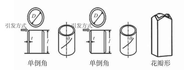

目前最常用、最简单的引发方式是单倒角引发。例如,G.L. Farley 和Thornton,Hull 等[4]采用这种削弱引发方式对试件进行研究,发现这种引发机制可以减小初始压溃载荷,使复合材料可以稳态失效。基于此,王璠等[5]研究了引发角对低速冲击下能量吸收的影响,结果表明试件倒角对能量吸收效果的影响控制在5%以内,所以合理的倒角不仅可降低载荷峰值,而且不影响试件能量吸收效果。陈永刚等[6]在圆管的一端开出典型的[15]0,[45]0,[60]0 的引发角。从试验结果和宏观失效形貌上,发现[45]0 引发角不仅峰值载荷适中,而且引发距离短,比较适合引发初始失效。借鉴单倒角引发的经验,研究人员又提出了一种新的引发方式:双倒角引发,即在试件的两端同时做削弱处理[1]。双倒角引发的试件表现出比单倒角更小的初始引发斜率,更低的初始峰值载荷PCr,以及更长的引发阶段,而且在到达PCr 以后载荷保持相对稳定,并有可能随压缩的继续而呈现逐渐增加的态势。双倒角引发和单倒角引发试件的比吸能相差不多,但是在延长引发阶段和降低峰值载荷上,双倒角表现更优。
国际学者对纤维增强复合材料对称元件进行研究[7-8],发现复合材料对称元件依靠弹性变形后的压溃阶段吸收大量能量,同时这种对称构造还可以有效地引发破坏,使破坏过程更易于控制。基于此,宋毅[9],王璠[5]和S. Palanivelu等[10]提出了一种新颖的花瓣型引发方式,研究表明花瓣型结构的试件能有效地引发渐进破坏,极大地降低了初始荷载峰值,试件到达初始峰值的进程大大减缓了,且在达到初始峰值载荷后,应力–位移曲线仍保持较高的平均载荷,显示出了良好的延续性,不同触发机制如图3 所示。
图3 单倒角、双倒角、花瓣形触发机制
触发机制可以很好地引发纤维增强复合材料管件稳态压溃失效,与比吸能没有直接的联系,但是从载荷一位移曲线分析,前者引发更稳定,后者作为探索复合材料管件稳态压溃的引发机制,同样丰富了复合材料管件稳态压溃研究。

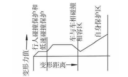

复合材料圆柱壳吸能结构的一个重要应用是在车辆碰撞安全领域[11]。为保证车辆的碰撞安全,在发生事故时,车身应以一定的方式破坏。如图4 所示。为提高结构的耐撞性能,设置一种合理的诱导机制使碰撞能的耗散尽可能以一种可控制、可预见的方式进行[12]。
图4 车身前部理想的碰撞特性曲线

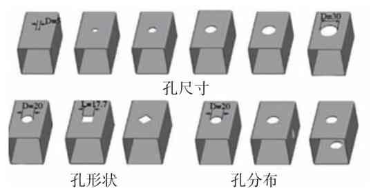

很多学者在复合材料薄壁件的基础上提出了诱变原则,并通过数值模拟和实验的方法分析了诱导孔对吸能特性的改善情况。例如E. G. Guynn 和Bradley[12]通过细观力学去解释损伤破坏,结果表明开孔复合材料层合板的压缩破坏是从边缘开始的通过局部屈曲/剪切破坏,使力稳定传播直到达到临界大小。C. Soutis 等[13]对其失效特性进行了实验研究,发现孔附近的应力集中降低了穿孔层合板的临界压缩强度。在此基础上,对复合材料的诱导研究逐渐趋于工程实际。S. R. Hallett 等[14]研究了圆形孔尺寸对复合穿孔管的影响,他们发现由于孔径的尺寸,层压板的厚度,纤维层数的不同,失效应力和损伤机制存在较大差异,吸能效果也各不相同。Fathollah[15],Wang Weiqiang 等[16]对纤维增强复合材料管做了轴向压缩试验,他们发现多孔管的失稳模式与完整管相似,但多孔管的临界载荷和刚度却大大降低了。Liu Qiang等[17]又从穿孔复合管的孔径尺寸,孔的形状和孔的分布三方面对其承载能力和吸能特性进行了研究。如图5 所示。孔的大小对峰值载荷无明显影响;随着孔形状的不同,Fmax和SEA 在一定程度上也发生微小变化,但是带有圆孔管件的SEA 小于带有方形和菱形孔的SEA;单面、相邻面和相对面三种不同的分布方式,峰值力几乎保持恒定,比吸能仅与孔的数量有关与孔的分布无关。
图5 穿孔管
与完整管的逐渐压溃不同,在轴向压缩工况下,诱导孔的存在使复合材料管件结构发生局部屈曲,降低初始峰值载荷,引导管件结构以可控的方式进行吸能对研究复合材料结构耐撞设计具有重要意义。

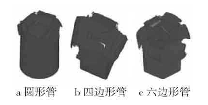

国内外一批学者对复合材料管件的截面形状进行了研究。王振等[20]探索了不同锥度(α)与层数(N)的比值(αN)对比吸能和初始峰值载荷的影响。发现随着αN 值的增大,比吸能和峰值载荷均减小;当αN >0.5 时,锥管在压溃过程中不再发生内外分层。张惠鑫等[21]研究了圆锥形复合材料薄壁管的压溃吸能特性,证实了圆管具有较为稳定的失效模式和较好的吸能特性。董银飞[22],牟浩蕾等[23]对不同截面形状的复合管在轴向压溃载荷下的损伤能量吸收特性进行了数值分析。如图6 所示。结果表明,圆管的吸能能力最强,但其压溃载荷峰值较大,而六边形管在准静态压溃和冲击压溃中均表现出较高的比吸能和较低的载荷,具有较好的综合吸能性能。综合评价来说,截面的边数对吸能影响较大。对于边数较少的四边形,屈曲多为大面积褶皱,材料利用率低;截面边数较多的构件在屈曲过程中呈现逐渐塌陷状态,材料利用率较高,吸能效果好。
图6 不同截面形状复合材料管准静态压溃

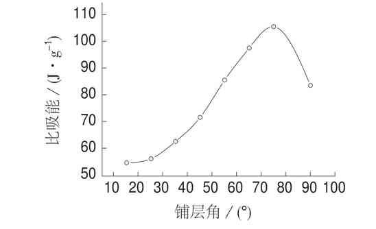

纤维铺设方式的不同导致复合材料的轴向刚度不同,从而产生了破坏模式与破坏机理的差别。G. L. Farley[35],R.Keal[36]和D. Hull 等[37]研究了玻璃纤维增强聚酯基圆管随纤维铺层角度改变对比吸能的影响,发现,当纤维铺层角度小于[65]0 时,比吸能与铺层角度成正比,高于[65]0 时比吸能与铺层角度成反比。龚俊杰[38],罗敏等[33]研究了多个角度的纤维复合材料管在不同轴工况下的损伤影响,发现随着铺设角度θ 的增大,纤维方向和圆管轴向之间的夹角增大,圆管轴向刚度下降,初始峰值载荷降低。解江等[39]分析了不同纤维铺层角度对复合材料薄壁圆管轴向压溃吸能特性的影响规律。结果如图7 所示。当纤维铺层角度从[15]0增加到[90]0,在准静态轴向压溃下薄壁圆管的比吸能先增大,[75]0 之后会有一定程度减小,但比吸能值仍然相对较大。
图7 不同纤维铺层角度对比吸能的影响

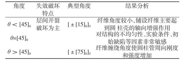

复合材料管件结构的比吸能随纤维铺设角度的变化而改变,这主要是由于不同纤维缠绕角下壳体的轴向和径向刚度不同,导致管件在轴向冲击荷载下破坏模式和损伤机理不同。因此针对具有典型破坏过程的[±θ]5(θ=[15]0,[30]0,[45]0,[55]0,[65]0,[75]0)试件的能量吸收能力进行了对比分析,见表1。
表1 典型纤维铺设角度的失效特点

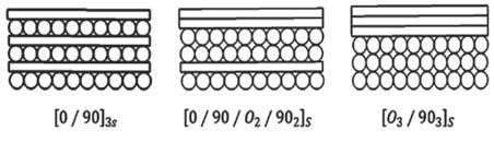

解江等[40]在[0/90]3s 铺层方式的基础上提出另两种铺层方式,如图8 所示。结果表明,不同角度的铺层交替,导致复合材料的轴向刚度不同,对结构临界屈曲载荷的影响较大。综合评价发现,当00 铺层放在外层时,弯曲刚度增加并且层间剪应力较大,材料主要表现为分层破坏,吸收能量较低;而在内层时,材料破坏为横向剪切模式,吸能较大。说明纤维失效方式在结构宏观失效中占主导地位更有利于复合材料薄壁管件吸收能量。
图8 铺层示意图

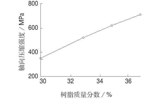

树脂基复合材料具有比强度高、比模量大、抗疲劳性能好等优点,在复合材料结构中支持和固定纤维材料,传递纤维间载荷[53]。以环氧树脂为例,具有良好耐水性、耐电性等优点,特别是优异工艺操作性而被广泛使用。陈永刚等[49]对比了5288 和5268 环氧树脂为基体的两种复合材料薄壁管的力学性能。郑志才等[53]研究了不同环氧树脂含量对复合材料管轴向压缩强度的影响,如图9 所示。从图中可以看出适当的增加树脂含量有利于提高管件的轴向压缩强度。李世超等[54]以碳纤维增强环氧树脂基复合材料为研究对象,研究其在超低温情况下的力学性能,为纤维增强复合材料在特定情况下的应用提供理论依据。已有研究表明基体的极限应变越大,脆性纤维增强的复合材料能量吸收能力越强,而纤维增强复合材料的能量吸收能力越弱。
图9 不同树脂含量的复合材料管的轴向压缩强度

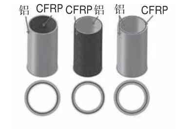

纤维/金属多材料体系管是指金属与纤维材料通过一定的成型工艺紧密结合在一起的薄壁管体。其比刚度较好,兼顾刚性的同时可塑性也是值得认同,并且在抗腐蚀性实验中表现突出。近年来,国内外研究人员针对复合管以及其它类型复合材料管的吸能特性开展了大量工作,许多研究表明薄壁金属管上缠绕复合材料(以下简称复合管)在轴向压溃时比金属管具有更大的比吸能率,并开始在吸能结构设计领域中得到应用[60]。Hwang Woo-Chae[61]和Shi Peilong等[62]研究了具有代表性的Al/碳纤维增强塑料(CFRP)混合构件,发现Al/CFRP 混合管在准静态轴向压缩载荷下的失效模式呈现出两种材料叠加的失效模式特征,内部依靠金属管的渐进叠缩、层间和层内裂纹拓展吸收能量,外部CFRP 层通过基体和纤维的断裂、纤维弯曲吸收能量。M. R.Bambach[63]和R. Corin 等[64]研究了复合管的轴向失效行为,发现在一定的长细比中,可以有效延缓钢管局部屈曲,并导致混合管的峰值载荷和SEA 值显着增加。Zhu Guohua 等[65]对比了如图10 所示的三种混合方式的样件在准静态轴向压缩实验条件下的失效形式和吸能特性。实验结果表明a 样件的SEA 比b 样件分别增加了40%和19%,比c 样件分别增加了45%和29%。由上可知,碳纤维管内嵌于金属管吸能效果最佳。通过文献看出大多数研究人员只专注于力学性能研究,很少有研究设计到复合管的优化。H. W. Nam[66]和Peng Wenjie 等[67]采用多目标设计对纤维增强金属材料件的性能进行了探索,为工程实际应用提供依据。D. S. Lee等[68]在此基础上设计开发了稳健的多目标优化,改善纤维–金属力学性能,提高承载能力。
图10 不同混合形式的铝/CFRP 混合圆管
对于金属/CFRP 混合管来说,CFRP 结构的不稳定局部屈曲失效模式可以通过金属管的限制转变为渐进式失效模式,而金属管又因为CFRP 结构的增强提升承载能力,从而改善整个混合结构的能量吸收能力。

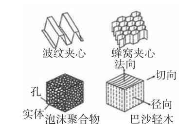

目前纤维增强复合材料夹心结构广泛应用于汽车碰撞装置、军用直升飞机坠落保护装备和航天器软着陆配件等领域。根据使用芯材的种类,可以分为泡沫夹芯结构,蜂窝夹芯结构,巴莎轻木夹芯结构以及异型芯材夹芯结构[70],如图11 所示。
图11 夹心结构中常见芯材
T. Thomas[71]和Wang Lijun 等[72]对蜂窝结构的受力性能进行了研究,结果表明,与由相同材料制成且壁厚相同的整体板相比,蜂窝板的耐撞性更好。基于此,范学明等[73]提出了一种玻璃纤维增强复合材料作为外壁的泡沫填充筒体。黄睿[74]和桂良进等[75]将前人的理论运用到泡沫填充管的轴向压缩试验中,发现与管的高度相比,管的壁厚与直径对管的吸能性能有显著影响,总体吸能效果比单纯增加厚度明显的多。对泡沫夹心结构的研究表明,芯材与蒙皮结构的合理结合可构成一种很好的碰撞吸能结构[76]。但是复合材料夹心结构存在太多变量因素,蒙皮的厚度,高度,泡沫的填充密度,效果等都会影响碰撞吸能特性。基于此,杨扬等[77]采用ANSYS 对蜂窝夹心管内外蒙皮及夹心高度进行了优化。修英姝等[78]在此基础上开发了复杂问题的结构优化软件系统,验证夹心结构方案设计的可靠性,在减轻质量的同时,获得较好的比吸能。
