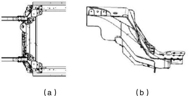

(2)提高车身整体性能。铝铸件可以应用在结构复杂,能够满足碰撞时多个维度能量传递需求。如下车身前舱模块设计时,如图1(a),应用真空压铸前扭转盒,如图1(b),能够提高前纵梁、门槛梁和前围下横梁的连接强度,碰撞时能够有效的将前纵梁的受力通过“S”型的前扭转盒传递到门槛梁和前横梁上,提高碰撞安全性能。

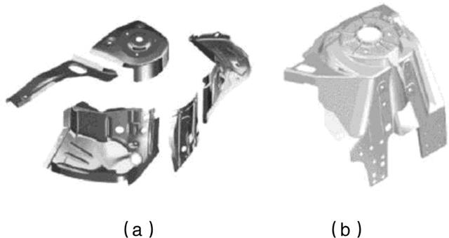

(3)零件一体化集成设计。传统钢制减震塔总成由5-8个冲压件焊接而成,如图2(a),采用真空压铸仅需一个零件,如图2(b),显著降低零件数量,减少工装一次性投资,总成尺寸精度控制难度降低。
图1 下车身前舱结构设计

图2 前减震塔结构设计

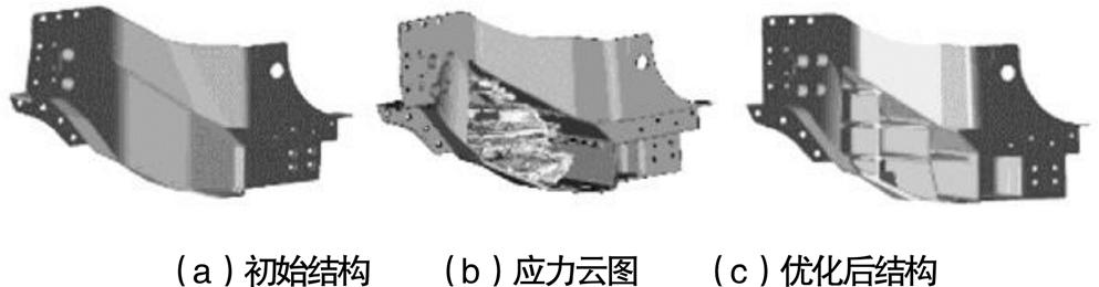

(7)有限元分析优化零件结构:利用结构拓扑优化和安全CAE分析,优化零件料厚、加强筋等关键结构。通过有限元分析优化,前扭转盒通过最大塑性应变有47%降低至17%,如图3所示。
图3 前扭转盒结构优化

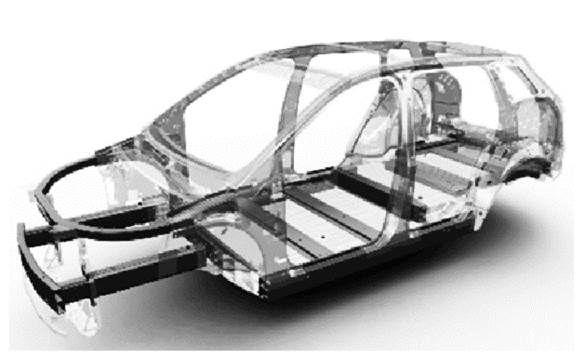

铝合金挤压型材适用车身中梁类结构件,如图3所示。零件结构设计灵活,便于车型拓展升级。铝合金挤压型材能够成型封闭式复杂截面,有效提高零件刚度和强度。挤压模具开发成本低和周期短,生产效率高,材料利用率高。
图3 铝合金型材在车身的中应用
