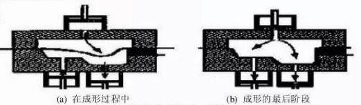

液压成型,液压成型采用液体的水、介质传力介质,代替刚性的凹模或凸模,使坯料在传力介质在压力作用下贴合凸模或凹模成型。液压成型工艺可以克服板材与管材常规条件下的工艺缺陷,具有成本低、形状尺寸精度高的优点,特别是需要一道工序完成复杂形状的零件成型。车身结构中的液压成型应用具有较多种类,周边径向加压充液拉伸成型,充液拉延与翻边复合拉延成型,充液变薄拉延、反向预胀形充液拉延等。
