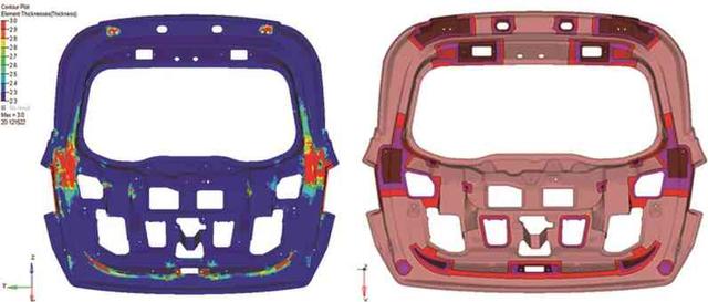

为了后续描述方便,本文需要预先给出“超级铺层”的概念:所谓“超级铺层”是指将多个单一铺层(一般厚度为0.5mm)在同一个方向进行叠加,并通过粘合、固定、捆绑等手段将多个单一铺层组装成一个整体,这个整体就可以被看做一个“超级铺层”。整个后背门自由尺寸优化过程可以概括为三步:(1)设计变量优化。主要优化“超级铺层”厚度以及所含的单个铺层数量。(2)设计约束优化。内外板体积分数≤0.3,弯曲工况施加载荷点位移≤1.02mm,扭转工况施加载荷点位移≤2.4mm,侧向工况施加载荷点位移≤3.23mm,见图1。

图1 自由尺寸优化效果图
