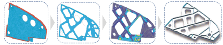

2.  车辆轻量化在实施结构优化和轻量化材料替换过程中,都会用到仿真拓扑分析工具。即通过分析现有部件和材料的传力情况,对受力薄弱部分进行镂空处理,同时对受力较高的部位通过冲压弯折和布置加强筋的方式大幅提升部件的整体刚度和强度。

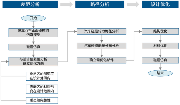

二、从测试角度上讲评判安全最客观和统一的标准就是碰撞测试。
整车厂在推出一款新产品之前必然会送交中汽研等专业测试机构实施碰撞测试实验。也就是说,整车轻量化在设计和实施过程中早已将满足碰撞测试的各项要求纳入考虑范围之内了。具体实施路径如下:
通常情况下,在产品设计阶段中碰撞测试模拟校核放在功能集成、结构轻量化、材料轻量化、工艺轻量化之后。即便前面的单项测试均完美通过,一旦碰撞测试出现问题往往会返回前方对应阶段甚至推倒重来。
碰撞测试可分为三个阶段,差距分析、路径分析和设计优化。差距分析主要是通过CAE碰撞仿真找寻车辆的整体和局部薄弱环节;路径分析主要是通过破坏程度分析和传力路径分析最终确认具体的优化部件和优化方案;最后则是落地实施阶段,优化完毕后会再进行一次碰撞校核确保优化结果符合设计标准。
