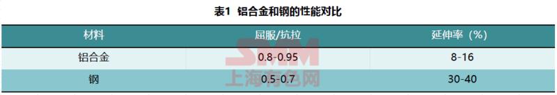

铝合金屈强比高、延伸率较低,导致铝合金冷变形加工要比钢困难得多,铝容易回弹。
弹性模量:铝弹性模量较低,约70GPa,一般合金钢约200GPa,是铝的3倍。铝比较不耐冲击。

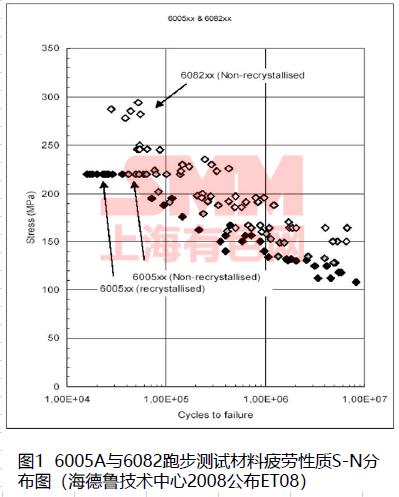

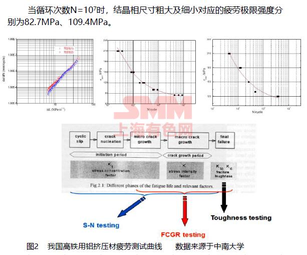

汽车长时间、长距离使用,结构件不可能更换,铝合金耐疲劳性质显得十分重要。抗疲劳性衡量方法有很多种,通常材料手册查到的数据并不准确,如下提供一个车辆行业常用的跑步测试数据,这对车用合金选材非常实用,图2是我国高铁用铝挤压材疲劳测试的数据。
