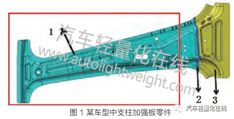

图1中为某车型中支柱加强板零件,图1中标注1为需要硬区位置,最终零件该位置抗拉强度需要>1300MPa,屈服强度需要>900MPa,通过对模具该位置的镶块进行水道加工,连接水冷系统,实现快速冷却从而使原材料由奥氏体转变为均匀马氏体,达到我们的需要;图示标注3为零件软硬过渡区,该过渡区多为残余奥氏体、珠光体、马氏体、铁素体一种或者多种组织而成,过渡区为不受控制控制区域,模具内通过布置隔温石棉或耐高温高压玻璃纤维来实现隔温;图示标注2为需要软区位置,最终零件该位置抗拉强度需要>600MPa,屈服强度需要>400MPa。

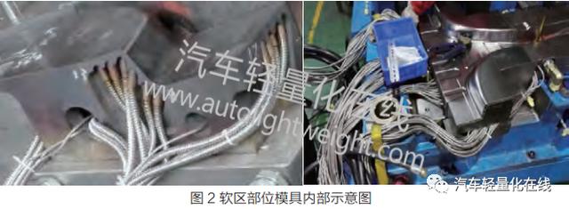

如图2所示模具内软区位置镶块打孔,布置电阻丝,用于模内持续加热输出。

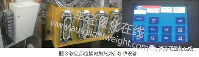

如图3所示模具内镶块电阻丝排布完毕后通过电控信号与外部加热设备连接,通过外部电加热系统自动化控制镶块加热温度,确保镶块加热温度持续稳定保证在500℃±50℃以内,以此保证零件软区部位金相组织不发生马氏体化,保留原有的奥氏体、珠光体和铁素体的多项组合组织,满足技术要求。

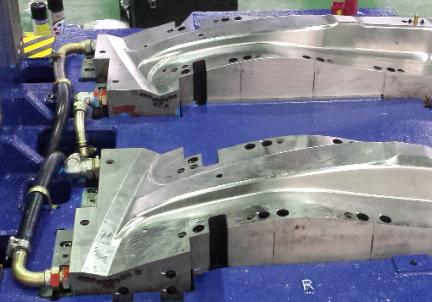

图 4 硬区部位模内水道快速冷却
如图4所示硬区部位模具内部依然布置水道,通过水路系统和设备水路进行连接,通过外部设备的水流量控制及水温控制,确保硬区部位镶块表面温度小于80℃,以此保证零件硬区部位金相组织由奥氏体化向马氏体化的转化,满足技术要求。

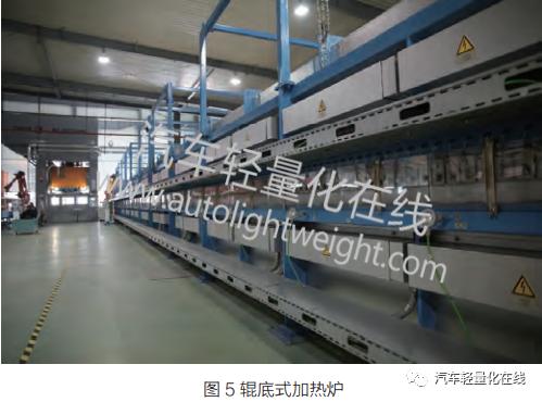

与传统冷成型模生产相比较,热成型生产使用的是高速上料机械手、高速液压机及辊底式加热炉,如图5和图6所示。使用先进的自动化机器人,能够快速准确的将板料从堆垛区转移至加热炉传送区,长达38m的辊底式加热炉,对板料进行3~5min的加热,使板料达到高达900℃以上的温度;同时配备各种先进的测温技术元件,保证批量生产时的稳定性。
