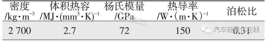

以某车型的B 柱加强板为研究对象,其材料为7075A,热学性能参数如表1 所示。利用AutoForm建立相应的仿真模型,如图2 所示。产品板厚为1.4 mm。坯料采用多层箱式炉进行固熔处理,随后通过机械手进行传送,压机进行冲压成形,试验装置如图3 所示。板料初始加热温度为490 ℃,保温15 min,使其得到充分固熔。机械手送料时间约6 s,模具温度设为50 ℃,板料相对于模具的热传导系数HTC 设置为550 ℃时为0.075 MW/(mm2·K),20 ℃时为0.020 MW/(mm2·K),环境温度为20 ℃,压板压力采用0.1 mm间隙控制,冲压速度为150 mm·s-1,淬火保压压力为20 kN,时间为6 s。图4 为坯料形状示意。
表1 7075A铝合金的热学性能参数
