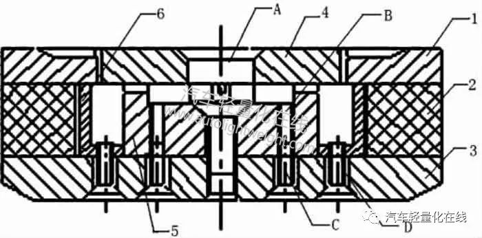

文章通过引入先进的电声技术,对产品结构进行开发,提升产品结构的高性能、轻量化及可靠性。借助磁路系统部品结构实施研究,并通过模拟软件便于后续的调整。
1 通过FINE Motor 软件 对磁路系统进行模拟设计
SPEAKER、音腔、音频电路和MIDI 选曲是关键的设计要素,通过其本身的特点及相互配合形成音质。SPEAKER 单体的品质直接影响着音质的好坏,其灵敏度直接影响着声音的大小,其低频性能对铃声效果、是否有杂声是十分必要的[1]。音腔在某种意义上可以对Speaker 的输出频响曲线进行调整, 借助声腔参数的调整改变高、低音效果,其中后声腔容积大小直接影响着低音质量,前声腔及出孔面积对高音效果具有直接影响。这涉及到结构设计比如音腔的设计;音频电路输出信号的失真度及电压对音质可能会造成杂音的影响。如果输出信号的失真度大于10%,铃声会出现明显杂音[2]。此外,输出电压则必须与Speaker 相匹配,不然输出电压过大造成Speaker 出现失真的情况比较严重,这也会出现杂音。MIDI选曲在某种程度上也影响着音质, 主要体现在频谱与声腔和Speaker 的不相匹配时,会造成音乐出现比较大的变音,影响扬声器的听感。为了实现扬声器轻量化的个性化要求,通过内磁式磁路结构,应用钕铁硼磁钢作为物质载体,以此减小磁路体积,提升产品结构的可靠性及性能,如图1 所示。
2 优化导磁板柱结构的定位
扬声器的灵敏度主要取决于永久磁铁的磁性、 纸盆的品质及装配工艺的优劣。因为复合扬声器的诞生,减少了扬声器的谐振频率大为降低,有效缓解了低频响应。但是因为扬声器振膜两面所辐射的声波相位相反, 导致反响波相互消除, 对低频的重放造成影响。为了有效减少这种情况,可以通过应用扬声器背面的辐射,提高扬声器的低频效果,通常应用音箱或者障板。导磁板柱大多是锥孔通透结构,具有体积小、质量轻的优势,与顾客的轻质化要求相符合[3]。而且有效减少了扬声器频响的失真情况,避免了扬声器工作中活塞运动的气阻影响, 显著提升了扬声器的效率,并具有良好的功率容量。
图1 磁路系统的模拟设计

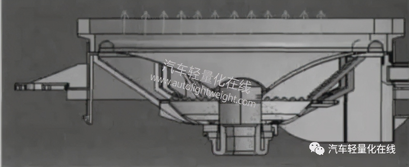

3 搭配振动设计,避免失真情况
内磁喇叭背后看不到磁铁,磁铁是包在外壳里面的,通常使用两个相同极性的对贴以减少磁性外漏。内磁式受到外磁场的干扰较小,铁磁材料比较少,体积比较轻,但是不能形成较强的磁场。在可动线圈与游丝一致时,会造成灵敏度较低。外磁式铁磁材料使用的比较多,容易受到外磁场的影响,但是可以通过屏蔽消除干扰,其灵敏度比较高。扬声器在汽车音响系统中十分重要,要想提升车载扬声器的音色与定位感,其对技术提出了更高的要求。在汽车内部空间,由于空间比较狭窄,受到噪音、车用材料及震动的影响,再加上扬声器的安装位置受到汽车内外造成的局限。值得注意的是如果扬声器安装位置不同,会造成偏左或者偏右的聆听感。因为扬声器的指向并不是正面平均对称, 造成频率复杂, 出现反射性时差。共鸣更问题。但是基于3D 音效的轻量化车载震动扬声器,对汽车安装位置比较高,要形成3D 环绕的音乐效果。因此,在实际安装中,通过掌握不同用途、种类、属性等扬声器的特点,应用科学的安装技巧及,正确处理不同扬声器的安装位置,确保其良好的指向性,为客户提供优质的聆听感。通过扬声器振动系统与磁路系统的优化,借助锥孔结构有效避免失真情况,降低了扬声器工作中的气阻,显著提升其效率,如图2 所示。
图2 优化后的板柱结构

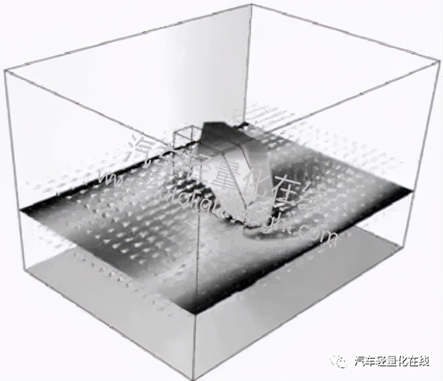

4 盆架力学支撑结构,有限元验证分析
为了拓展扬声器单元的工作频带转向高频, 通常借助两个纸盆进行固定,并应用音圈与定心支片连接起来。内纸盆顶角小,劲度较大。在内外两只纸盆间应用小波文的设计,将其作为机械滤波器,这种扬声器的具体情况可以通过对等效线路进行说明分析。在低频时期,使用两个纸盆和音圈的振动,向四周辐射声波[4]。在高频时,通过小纸盆和音圈的振动,在10KHz 以上可以有效辐射声波。双纸盆扬声器在某种意义上影响着工作频带,但是因为其都处于同个音圈上,所以互调失真的情况在所难免。对于音质要求比较高的放声系统来讲, 大多是应用这种结构, 通过不同扬声器的组合,将工作频带拓宽,有效改善互调失真情况。通过对折环形状的科学设计,可以使用不易激发共振的不对称形状,可以将通常应用的正弦波纹改为接近锯齿波的波纹。通过使用阻尼比较大的折环材料,或者在上面涂上阻尼材料,以此减小折环共振的幅度。纸盆的压边大多是应用阻尼较大的材料,以此削减盆架反射的能量,以此改善中频谷。在支撑系统力顺的前提下,可以适当减小折环的宽度,以此削减折环辐射的声波,继而改善中频谷的情况。在盆架设计过程中,通过ANSYS 有限元分析技术,在保障盆架结构刚度的基础上,实现盆架轻量化发展,减少树脂材料的应用。同时,明显缩短了开发周期, 并有效降低了盆架强度不够的威胁。通过三角支撑,保证扬声器的支持可靠性,提升其抗共振强度,如图3 所示。
图3 盆架力学分析
