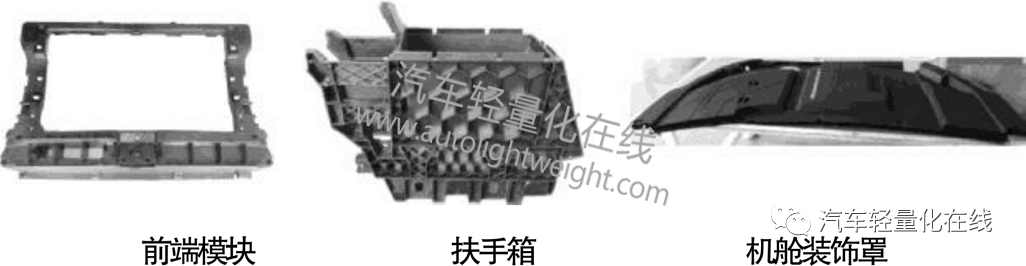

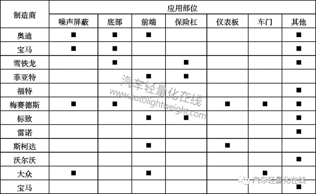

LGF在汽车、航天、体育、家电、包装等领域广泛应用,其中汽车行业是LGF应用的主要领域,约占80%[2]。LGF最早在欧美投入使用,代替部分金属材料,应用在汽车前端模块、保险杠、仪表板、脚踏板、散热风扇、空调风扇等零部件,如图1。目前,在汽车行业,欧美 LGF 的消耗量仍占主要比例,LGF在欧洲品牌汽车的应用情况如表1[3-4]。
图1 LGF零部件
表1 LGF在欧洲品牌汽车中的应用

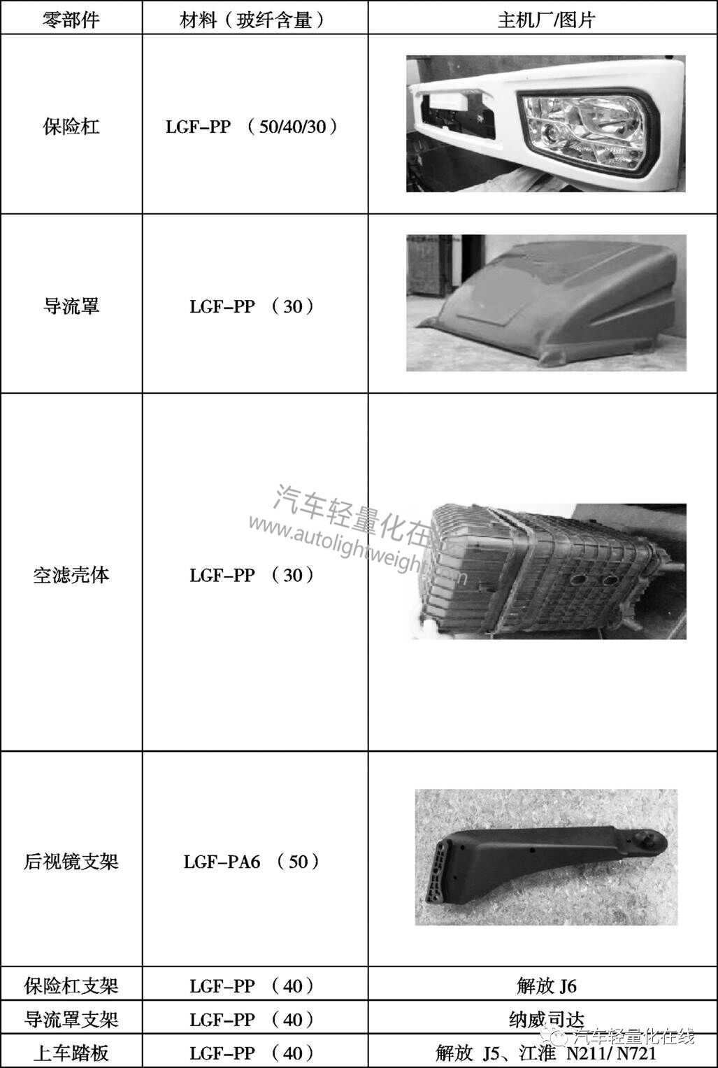

表2 LGF在商用车上的应用
LGF在我国起步较晚,目前,国内较多厂家已对LGF进行开发,如上海耀华大中新材料有限公司、广州金发科技股份有限公司、上海普利特复合材料股份有限公司、合肥杰事杰新材料股份有限公司等。LGF在商用车的应用情况如表2。
除此之外,LGF在重卡后视镜支架、雨刷、电池托架等其他零部件上都有应用。

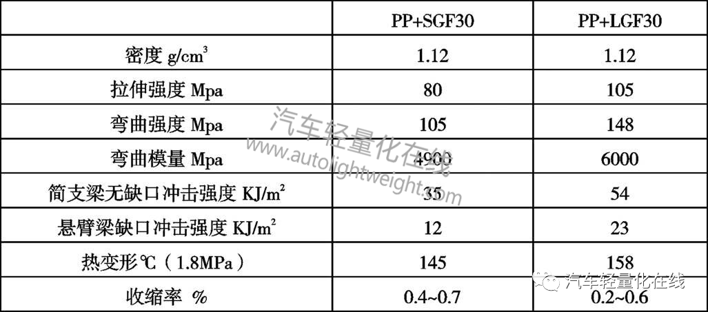

表3 PP+SGF30与PP+LGF30物性对比
LGF玻纤长度更长,排列更有规律,具有更强的刚度、比强度、耐蠕变性、耐疲劳性和稳定性。以PP+SGF30与PP+LGF30为例,其性能参数见表3,由表3可知,相同含量的玻纤增强聚丙烯,LGF的力学强度与SGF相比可提高30%左右,冲击强度可提高2倍左右,可作为SGF-PP 的代替材料,在同等强度下降低产品厚度,降低生产成本,实现轻量化。且LGF收缩率小,制品尺寸稳定性好,不会因吸水而影响其使用性能,可代替短玻纤增强尼龙类产品,在多种环境下长期使用。

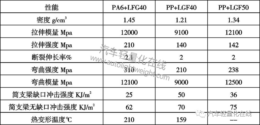

综上所述,LGF材料性能优异,因而我们计划将其应用在商用车走台板上。走台板是用于维修人员对车辆进行维修而提供支撑作用的平板,一般采用钢板或铝合金冲压成型。钢板质量较重,且容易生锈,目前走台板材料为铝合金,但铝板价格昂贵,根据产品要求及材料性能,我们推荐使用的材料有PA6+LFG40、PP+LGF40或PP+LGF50,其性能参数分别如表4:
表4 三种LGF物理性能参数
综合考虑各材料性能、成本等因素,最终选择PP+LGF40材料代替铝合金应用在商用车走台板上。通过粗略分析,LGF材料达到金属件的相同强度,相对于铝合金走台板在降成本的同时可以降重约10%,相对于钢板,可降重约40%,成本持平。目前产品正在试制中。
