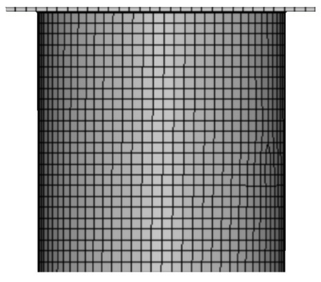

本论文采用UG建立保险杠吸能盒碰撞简化模型,利用Hypermesh软件完成材料和属性的赋予,对模型进行网格的划分、接触、约束的设置及计算卡片参数的设置。最终,得到保险杠吸能盒和刚性墙壁的CAE 模型,如图1 所示。在DYNA中进行计算分析,在LS-PREPOST程序环境下提取后处理结果,得到保险杠吸能盒—刚性墙壁的动力响应。
图1 保险杠有限元模型

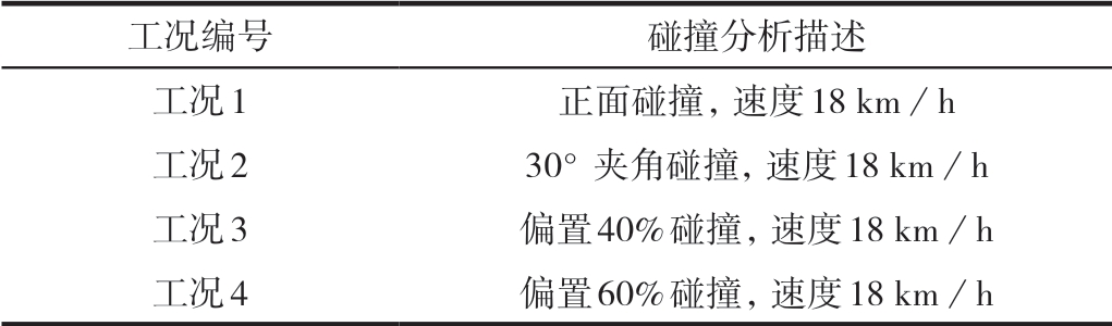

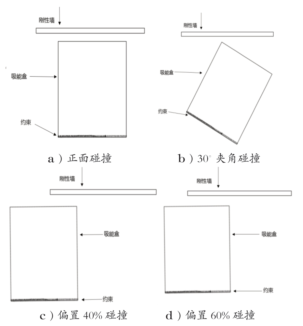

针对汽车低速碰撞安全性,许多国家制定了不同的乘用车保险杠低速碰撞法规,虽然不同法规的评价标准和要求不一样,但是都是以真实汽车碰撞事故为基础制定的,都是为了保障汽车低速碰撞安全性能。本文参照欧洲ECE-R42 法规、美国Part81 法规、加拿大CFVSS215,将它们设计成4种工况,如表1、图2所示,该碰撞过程简化为在不同的工况下保险杠吸能盒受到质量为500 kg 的刚性平面墙以速度为18 km/h撞击。
图2 碰撞工况
表1 保险杠低速碰撞分析工况

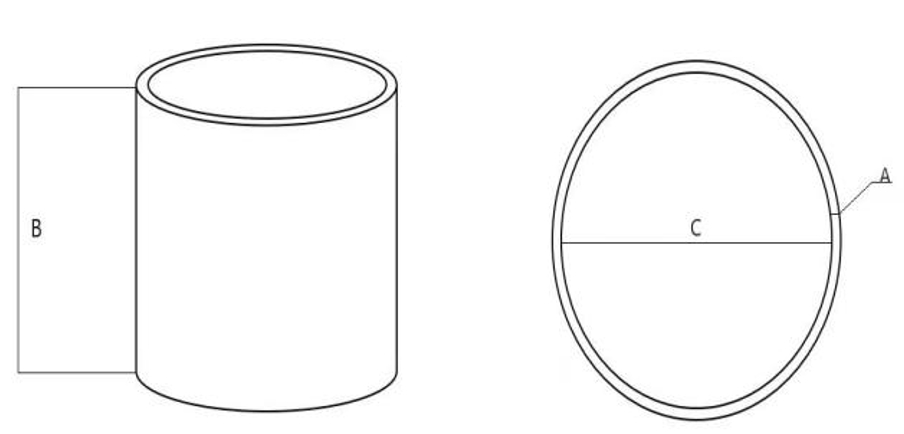

保险杠吸能盒的尺寸如图3 所示,主要为吸能盒厚度A、吸能盒直径B、吸能盒长度C。3个因素中的任意一个改变都会影响试验结果,因此作为正交试验的3个因素。
图3 保险杠吸能盒尺寸

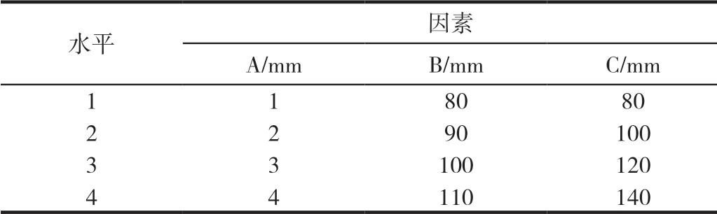

根据现有保险杠吸能盒尺寸确定优化前初始的尺寸,约为厚度A=2 mm、直径B=120 mm、长度C=120 mm。根据单因素分析法,确定因素水平的上下限,因素水平如表2所示。
表2 正交试验各因素水平表

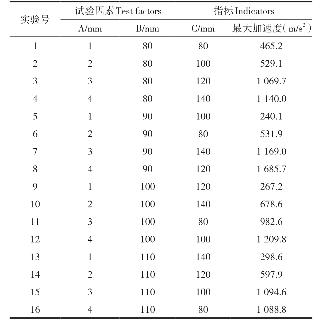

根据正交表L16(43)将各水平因素进行组合,然后完成仿真试验,正交试验取值标准选取刚性墙壁质心处x、y、z三个方向的最大加速度,得到如表3所示的试验结果。
表3 正交优化试验结果

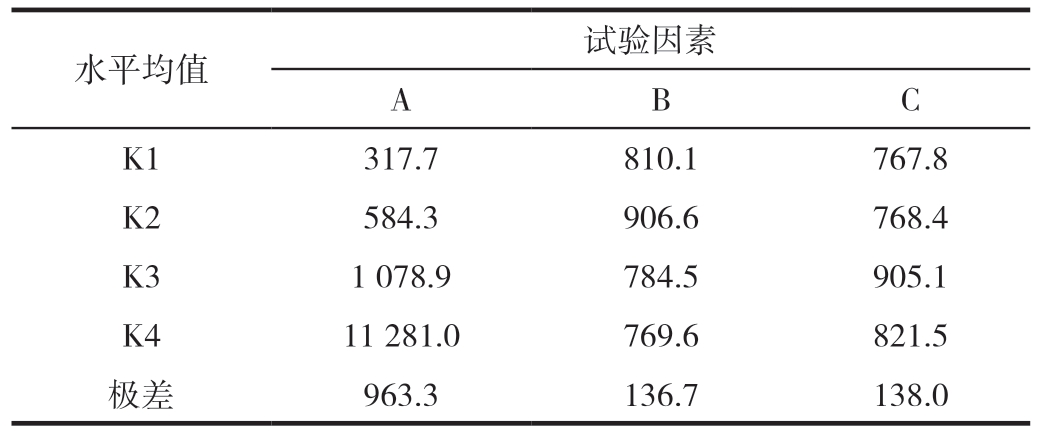

为了更加简洁明了地比较各水平因素的好坏,对表中的各因素的水平计算平均偏差和K值以及极差R,列于表4中。
极差的大小可以评价因素水平变化对试验结果影响的大小,其数值越大,说明该因素对试验结果影响越大。表4数据说明3 个因素对试验的影响大小排序为A >C >B,得到本实验最佳组合:A1B4C1,即吸能盒厚度A=1 mm、直径B=110 mm、长度C=80 mm。
表4 正交试验极差分析结果

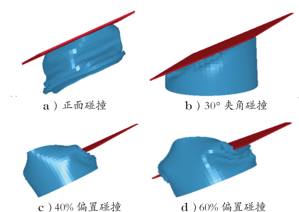

通过仿真软件LS-DNYA 进行数据运算,Ls-prepost 软件进行后处理显示,得到刚性墙以5 m/s 碰撞保险杠吸能盒的正面碰撞动态动画图,分别截取不同工况碰撞过程的变化,如图4所示。
图4 优化后保险杠吸能盒碰撞仿真过程
如图4 所示,在碰撞过程中,保险杠吸能盒发生了较大的变形,承担了减轻冲击和吸收能量的主要作用,可以很好地保护车辆和乘员。

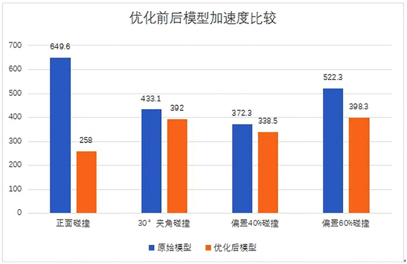

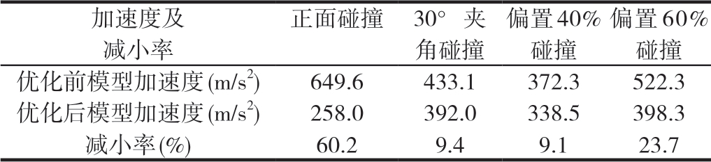

车辆发生碰撞时一般选用加速度来衡量事故的严重性。如果碰撞时所产生加速度越大,乘员受到的危害就越大,因此,减小碰撞加速度对保险杠吸能盒的研究是很有意义的。为了进一步观察保险杠吸能盒的吸能效果,将优化前与优化后吸能盒加速度峰值进行对比,优化前后4种工况加速度峰值数据如表5所示。
表5 模型加速度比较
从表5和图5可以看出加速度峰值的对比结果:正面碰撞时,优化后模型的加速度峰值比优化前的加速度减少了60.2%;30°夹角碰撞时,优化后比优化前的加速度峰值减少了9.4%;偏置40%碰撞时,优化后比优化前的加速度峰值减少了 9.1%;偏置60%碰撞时,优化后比优化前的加速度峰值减少23.7%。从数据分析中可以看出优化后的保险杠吸能盒每个工况的加速度峰值比优化前的都小,从而降低了低速碰撞时对乘员身体的伤害,同时也减少了对车辆的破坏性,更能保障车辆的安全性。
图5 优化前后加速度峰值对比
