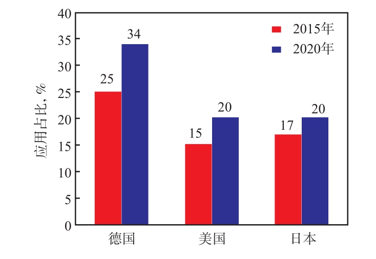

为解决环境和能源危机问题,各国政府开始严格控制汽车尾气排放标准。欧盟、美国、中国到2020年燃油汽车经济性较2015年均需提高42%左右。要达到这个目标,整车轻量化是主要的技术路线[3]。应用轻量化材料是汽车工业发展的趋势,塑料、碳纤维铝合金镁合金等是汽车企业使用较多的轻量化材料。从图1可以看出:德国的汽车轻量化材料应用占比为34%左右,是全球使用轻量化材料最多的国家。德国的巴伐利亚机械制造厂股份公司(宝马)、奥迪公司,美国的电动车及能源公司(特斯拉)、通用汽车公司、福特汽车公司,日本的丰田汽车公司、本田株式会社是目前全球汽车轻量化材料使用比例相对较高的汽车企业。我国汽车轻量化分两个阶段实施。2014—2017年,国产汽车实现减重8%;2017—2020年,实现减重7%。国内汽车材料目前仍以高强钢为主,伴随着先进制造技术和材料的发展,应用铝镁合金、“以塑代钢”依然是未来我国汽车轻量化发展的主要方向[3,5]。
图1 部分国家轻量化材料应用占比
Fig.1 Share of lightweight materials in several countries

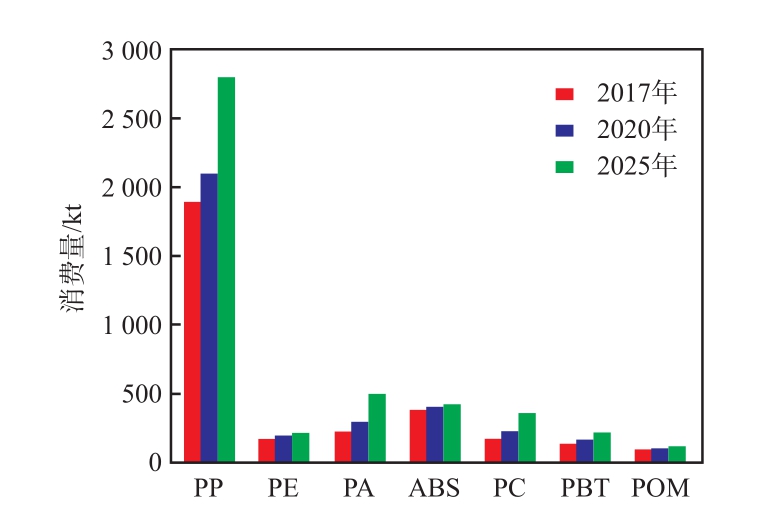

塑料及其复合材料因柔韧性较好、耐化学药品腐蚀、绝缘性好、单位质量的塑料抗冲击性也不亚于金属,在汽车工业得到广泛应用。目前,应用在汽车上的塑料主要有聚丙烯(PP)、聚乙烯(PE)、聚酰胺(PA)、丙烯腈-丁二烯-苯乙烯共聚物(ABS)、聚碳酸酯(PC)、聚对苯二甲酸丁二酯(PBT)、聚对苯二甲酸乙二酯(PET)、聚甲醛(POM)等。我国车用塑料消费量及预测见图2[6-9]。
图2 我国车用塑料消费量及预测
Fig.2 Consumption and outlook of automobile plastics in China
