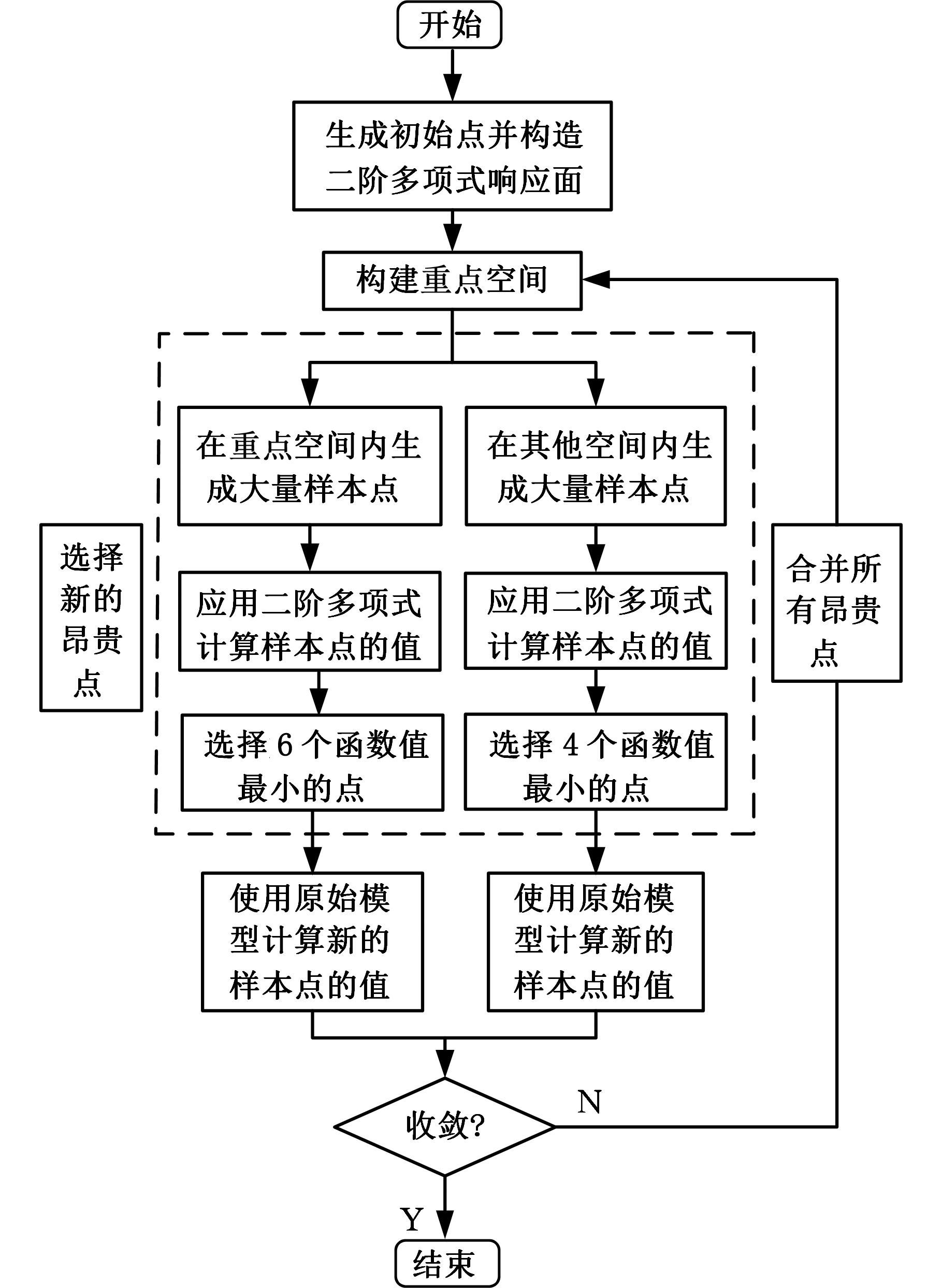

本文提出一种设计空间差别处理(design space differentiation,DSD)方法,此方法首先利用部分昂贵点构造一个重点空间,然后采取在重点空间和其他空间内应用不同的搜索策略进行搜索的方式来代替移除空间,在整个迭代过程中不移除任何涉及空间,可有效避免设计空间移除方法会移除全局最优的弱点,其优化流程如图1所示。
图1 优化流程
Fig.1 Procedures of the method
DSD方法主要用于解决耗时的大规模问题,其主要步骤如下。

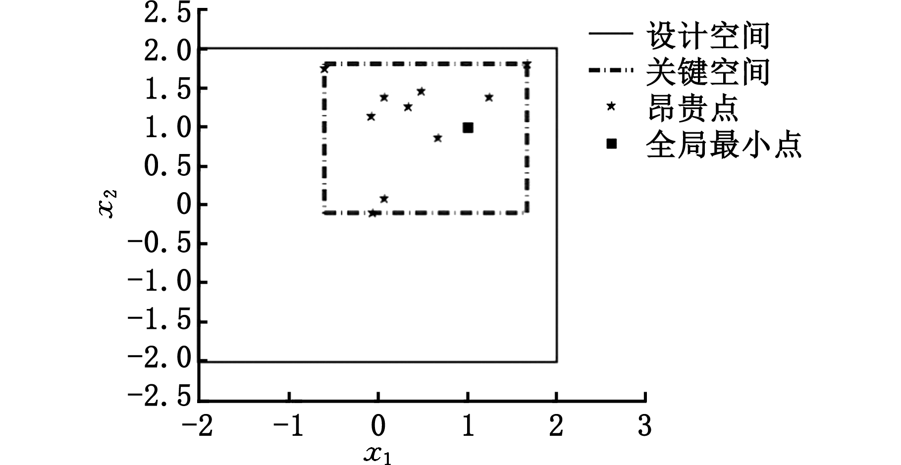

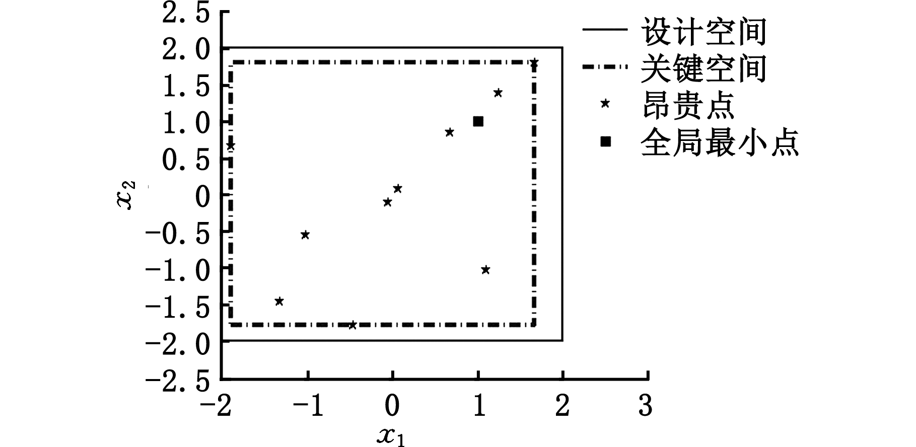

其中,me是当前昂贵点的数目,wi是构建重点空间的昂贵点占当前昂贵点的比例,i为迭代次数。由于初始点以及每一次迭代所选取的昂贵点的数目都为10,根据式(1),所选择的构建重点空间的样本点的数目依次为10、18、24、28、30、30、28、24、18、10。初始样本点由拉丁方设计直接得到,能够保证初始重点空间尽可能布满整个设计空间,如图2所示。构造重点空间的样本点的数目逐渐增大然后减小,既能保证在优化前几次迭代中包含足够的空间,又能使重点空间快速缩小,图
图2 某优化问题第1次迭代得到的重点空间示意图
Fig.2 The first important region in a design optimization
3所示是某优化问题第4次迭代得到的重点空间,与第1次迭代相比,重点空间包含全局最小值,而且减小明显。
图3 某优化问题第4次迭代得到的重点空间示意图
Fig.3 The fourth important region in a design optimization

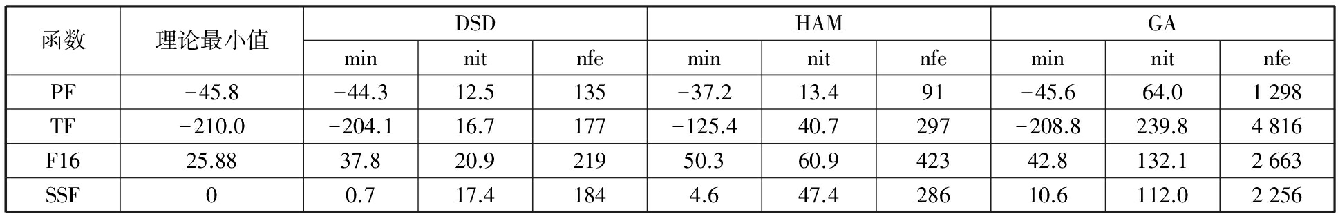

这4个函数中PF是对数函数, F16是高阶函数,而TF和SSF是二阶多项式函数,TF具有较大的设计空间。这4个函数各具特点,能够全面地测试所提出方法的有效性,而且所得到的结果将与同类算法HAM和遗传算法(GA)进行对比(比较搜索精度和搜索效率)。优化对比结果见表1。每个函数都运算100次以避免不具代表性的结果,表中min表示算法得到的平均最小值,nit表示所用的平均迭代次数,nfe表示算法所用的昂贵点的平均数目。其中min和nit保留一位小数,nfe只保留整数部分。
从表1中可以看出,GA在优化PF和TF时精度较高,在优化F16和SSF时精度较低,最小平均迭代次数为64,调用原始模型最小平均次数为1298次。即如果每次迭代所产生的20个优化方案能够同时计算,对于优化一个单个模型计算需要1 h的问题,所用最短时间为64 h,最长为239.8 h。如果不能够同时计算,则最少需要1298 h。对于HAM,其所得结果的精度较低,在优化TF时则完全找不到最小值,在优化PF和F16时所得结果的精度也难以满足要求。DSD法在精度和效率上达到很好的平衡,能够以很高的效率得到精度

较高的结果,对于所优化的4个问题,所得到的最小值都接近各自理论最小值。如果单个模型计算时间仍为1 h,则能够同时计算每次迭代所得到的方案和每次仅能计算一个方案所需的最长时间分别为20.9 h和219 h,与GA相比,节省了80%以上的计算时间。

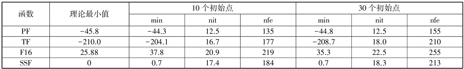

为确定初始点的数目,DSD方法分别应用10个和30个初始点对以上4个函数进行优化,结果见表2。从表2中可以看出,初始样本点从10个增加到30个,其综合性能并没有显著变化。可见,较多的初始样本点并不能大幅度提高算法性能,因此,初始样本点的数目定为10。

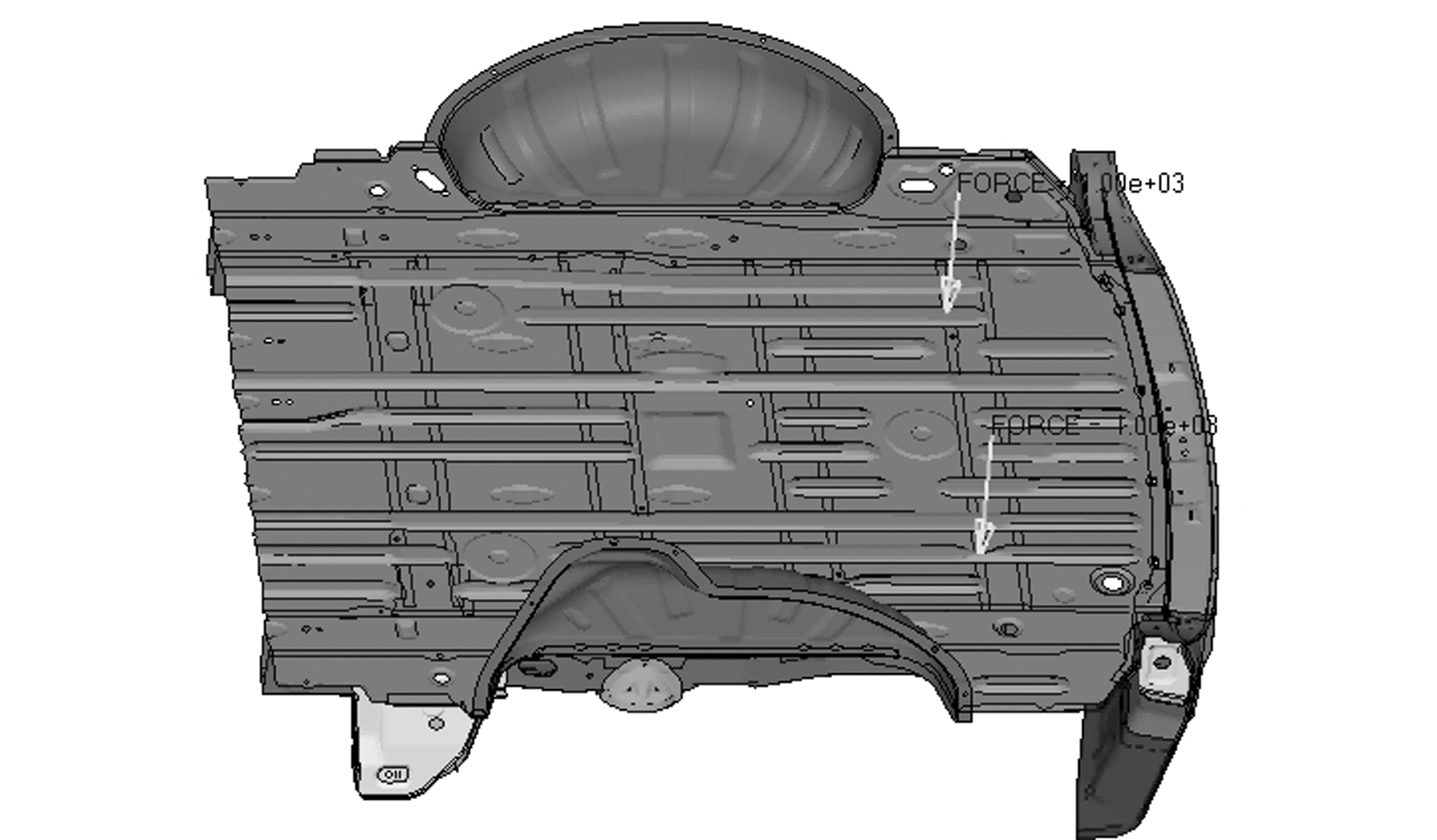

图4和图5是有限模型的加载和约束示意图。此结构的有限元模型包含43个部件、161 656个单元。
图4 某款车后车架载荷示意图
Fig.4 An illustration of the Load on the vehicle rear frame

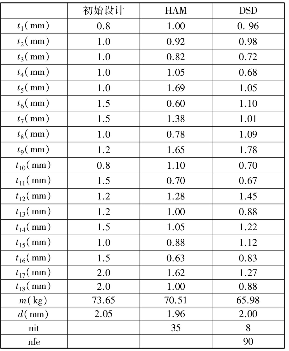

应用商业软件Nastran对该模型进行计算。该模型虽是一个线性问题,但是包含18个设计变量,具有较大设计空间,应用目前已经发布的基于元模型的优化方法计算困难,因此应用DSD方法对其进行轻量化设计。优化结果见表3。同时给出应用HAM法所得到的结果,与DSD法进行比较。表3中所有结果均保留两位小数。

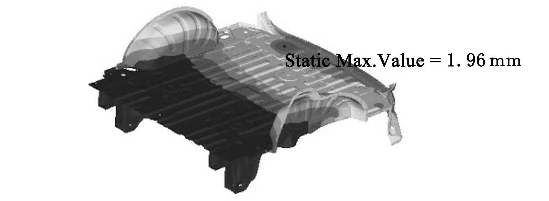

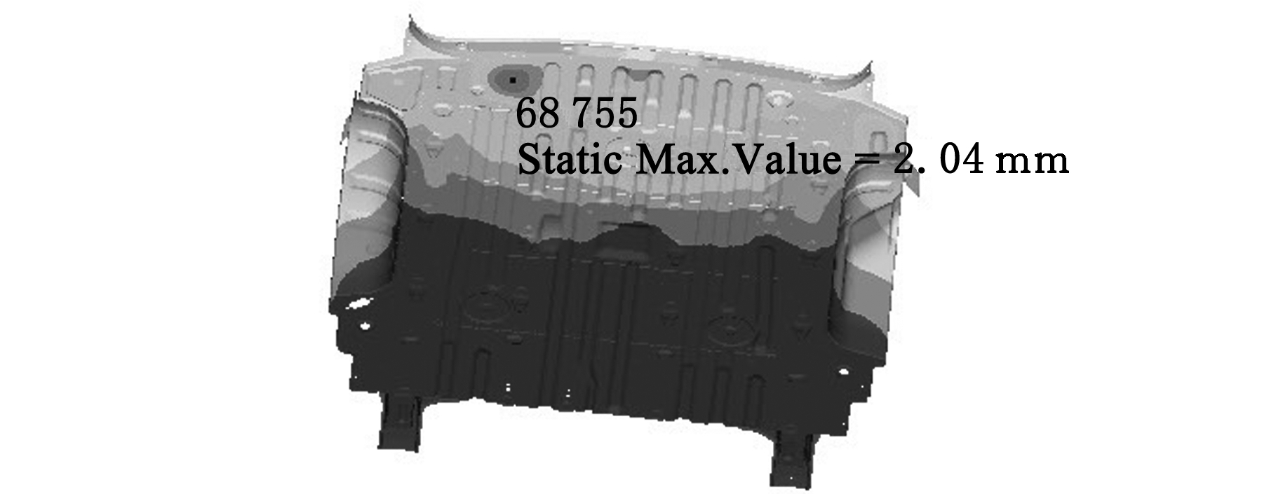

从表3中可以看出,这个优化过程经过8次迭代,包括初始点在内一共需要90个昂贵点,即调用有限元模型计算90次,后车架系统的质量从73.65 kg减小到65.98 kg,减小了7.67 kg,即整个系统质量减小10.4%,施加力所产生的最大位移从2.046 mm减小到1.997 mm,系统的刚度有所增大。而HAM法应用35次迭代,调用仿真模型243次,质量减小了3.14 kg,比DSD法少4.53 kg。比较了优化前后施加力产生的最大位移,见图6。
表3 轻量化结果
Tab.3 Results of the lightweight design
(a)优化前
(b)HAM法结果
(c)DSD法结果
图6 优化前后施加力产生的最大位移比较
Fig.6 The max. displacement by the load before and after optimization
