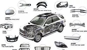

汽车上除少量部件采用纯PP树脂加工外,大部分部件皆采用改性PP材料进行加工。北汽福田车型选材推荐部件,如下表所示。
传统改性聚丙烯主要用于汽车大部件有保险杠、仪表板护板、门板、立柱等部件,长玻纤聚丙烯主要用在大部件汽车前端模块、仪表板骨架。这几个大部件PP用量,约占全车PP用量的一半,因此材料性能要求具有代表性。

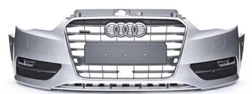

PP EPDM-TD类材料在保险杠外饰件的应用分析
针对前后保险杠本体的改性聚丙烯材料,行业已进行了大量的研究,改性PP保险杠具有成本低、质量轻、易涂装、可循环使用等优点。目前,北汽福田乘用车保险杠本体选材,主要采用PP EPDM-TD10或PP EPDMTD20两种改性聚丙烯材料。通过添加10—20份的滑石粉,即可保证材料收缩率和部件尺寸稳定;通过EPDM或POE弹性体增韧,又可保证部件有良好的低温冲击性。
随着汽车轻量化的关注度日益提升,轻量化设计对塑料材料应用提出了大量的新要求。保险杠可通过设计壁厚减薄而降重,这样对熔融指数要求越来越高、对材料强度要求也提高;随着降低成本压力、环保要求日益严峻,免喷涂保险杠应运而生,这对改性聚丙烯材料表面质量,如耐划伤性,等提出更高的要求。

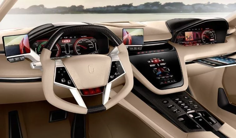

改性PP在内饰件上的应用分析
汽车内饰件采用改性PP材料制作的大部件有仪表板、门板、立柱饰板等部件。针对仪表板本体及下护板、门板本体、立柱饰板等部件用改性聚丙烯材料,行业已进行了大量的研究。新车型开发中,部件选材更多地结合车型定位、成本、法规、性能等综合因素而定。比如,A级车(入门级乘用车)、B级车(中级乘用车),由于目标客户及整车成本压力、轻量化要求等,对零部件用材选材存在一定的差异。A级乘用类车型注重内饰件的经济性,比如:一般多采用硬质仪表板、硬质门板、硬质立柱,其表面一般没有或有很少采用面料或皮革进行装饰。
因此,塑料件的耐热氧老化、耐光老化、耐刮擦性、抗白痕性、抗发粘性等性能,基本由改性PP塑料粒子相关性能决定。B级乘用类车型注重内饰件的装饰性,因此在仪表板骨架、门板、立柱饰板表面多加上面料或皮革装饰件。
同时,随着对车内空气质量要求的提高,对车内塑料饰件散发特性也越来越严。内饰件散发特性包括气味性、甲醛含量、冷凝组分、总碳含量。目前,汽车厂对改性粒子管控,主要参照德系VDA标准:比如气味≦3级,甲醛≦10g/kg,冷凝组分≦2mg,总碳含量≦50μgC/g。在项目中,我们曾遇到改性PP粒子气味检测性合格,但塑料件气味性超标的案例。经过产业链跟踪分析,发现在注塑时,一方面喷了过量的脱模剂引入杂味,另一方面注塑温度过高,导致材料部分分解产生异味;最终出现改性PP粒子气味性合格,但最终塑料件气味不合格的情况。
因此,要彻底解决塑料件的气味性,往往需要汽车厂、零部件企业、原材料商三方共同努力。除散发特性之外,塑料件的耐热氧老化、耐光氧老化、耐刮擦性、抗白痕性、抗发粘性等都属于材料认可时重点关注项目。
