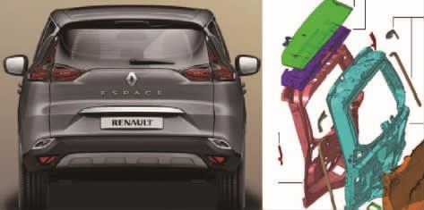

[size=1em]热塑性塑料目前主要应用在后尾门,雷诺汽车的后尾门是市场上最大的塑料尾门之一,相比钢制后尾门,减重10%,提高了市场感知度,并且注塑、组装工艺简单,降低了生产成本,如图3所示。
[size=0.8em]图3 热塑性塑料后尾门

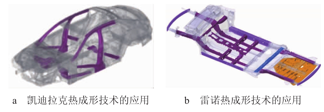

[size=1em]热冲压成形技术是一项专门用于高强度钢板冲压件成形的新技术。通过这种方法制得的冲压件强度可以达到1 500 MPa以上,目前这项技术在国外发展迅速。热成型件可提高车身安全性、舒适性,有效减轻车身质量,控制回弹,提高零件尺寸精度。热成型件广泛应用于A,B柱、车门防撞梁、前纵梁、地板横梁、铰链加强板等关键部件。
[size=1em]凯迪拉克的A,B柱、车门防撞梁,如图4a所示,雷诺的前纵梁,地板横梁及后纵梁,如图4b所示,采用热成型件,可减重10 kg。中通道由热成形钢与铝合金材料的复合材料制成。可实现“强韧有度”,与钢材相比,可减重7 kg。
[size=0.8em]图4 热冲压成形技术在轿车上的应用
