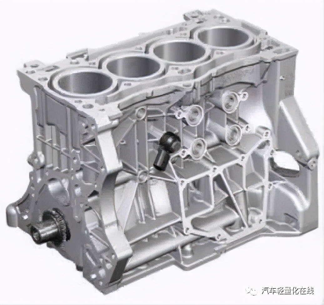

图1 铝合金发动机
2 汽车轻量化材料的应用
2.1 铝合金材料铝合金具有低密度的特点,强度甚至可以媲美优质钢。按不同的加工性能,可分为铸造铝合金和变形铝合金2 种,第1 种熔点低、流动性能良好,通过重力铸造与压力铸造等方式实现复杂形状零件的成型,主要应用于汽车的发动机(如图1 所示)、传动以及行走系统;而第2 种强度高、塑性好,主要有2XXX 系、5XXX系和6XXX 系,应用于汽车结构件、装饰件和散热系统。

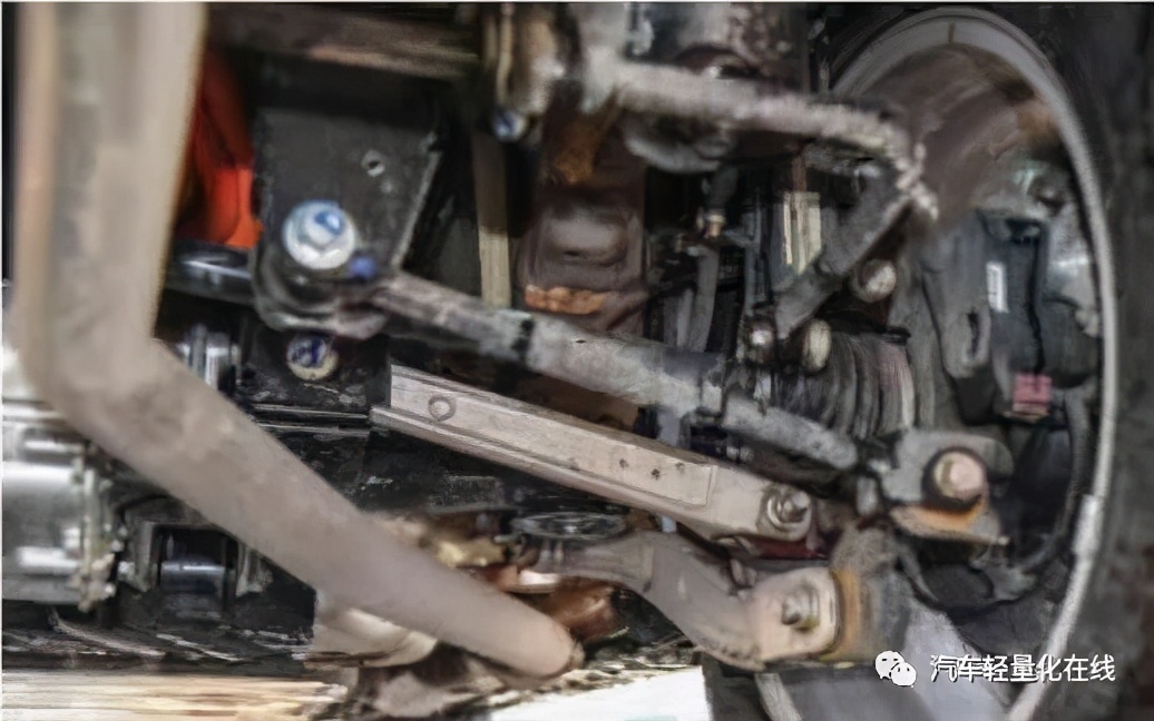

2.3 镁及镁合金材料镁合金较铝合金来说,是更轻量化的材质,具有良好的抗振、降噪、抗电磁干扰和耐蚀性,且易回收,被誉为“绿色金属结构材料”。镁合金由于其优良的性能多用于汽车传动系统、车体系统、引擎系统和底盘系统等部位,如图2 所示,不仅可以达到轻量化的目的,而且能实现降噪、吸振,并提高成型性、车身刚度及安全性。全球很多车企对镁合金的研发和应用技术已日渐增多。
图2 铝镁合金独立后悬挂

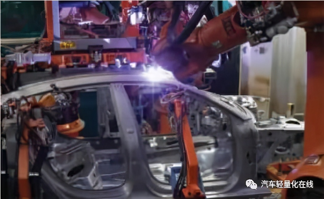

3.2 激光焊接激光焊接技术凭借着能量密度高、焊接速度快、效率高、精度可靠性高、焊接变形小以及容易达到较广泛的自动化程度等优势,成为汽车零部件、变速箱齿轮、滤清器、排气管和车身等制造生产过程的重要焊接方法之一,例如:激光拼焊、车身框架焊接以及三维塑料激光焊接,如图3 所示。
图3 车身激光焊接
