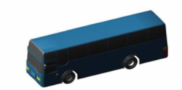

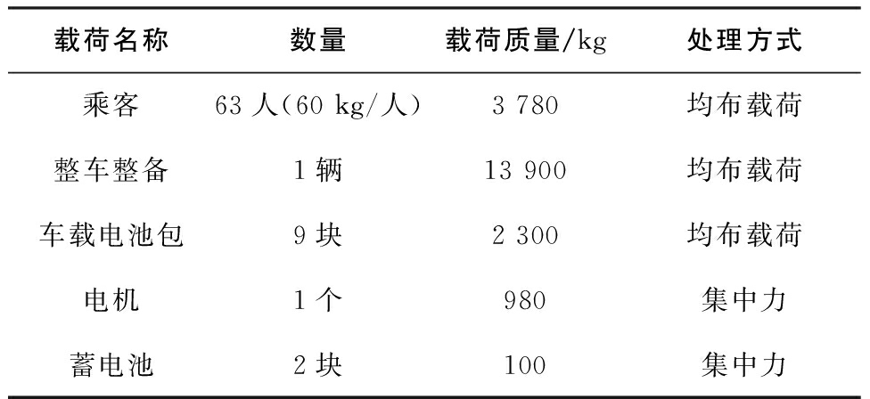

本文的研究对象是某纯电动城市客车,依据客车车架在实际运行时的载荷分布状况对客车底盘车架施加载荷。纯电动城市客车的载荷形式以及载荷处理方式如表1所示(客车整车电池组数量为9块,包含4块大电池包,5块小电池包)。在ADAMS/Car软件中修改模型参数依次完成车身模型、悬架系统模型、转向系统模型和前后轮轮胎模型的创建,将各总成载荷以质量点的形式简化,利用固定约束的方式固连在车架上。整车模型由各子系统模型装配而成,整车模型如图1所示。
表1 纯电动城市客车载荷以及载荷处理方式
图1 整车模型

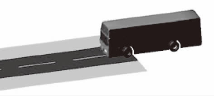

根据上述原理,在MATLAB中编制了C级随机路面模型的路面谱,将路面谱程序导入ADAMS/Car中,利用Road Builder模块建立C级路面模型。图2所示为整车与道路模型。
图2 整车与道路模型

满载弯曲工况主要模拟的是整车在C级路面行驶时,车载载荷与车身连接处的动态力情况。由于乘客以及整车整备作为均布载荷均匀地加载在车架上,因此将乘客及整车整备质量分为均匀的前、中、后3段总成分别作用在整车车架的前、中、后段部分,其他载荷根据作用位置作用在车架上。提取整车各载荷的动态力如图3所示。

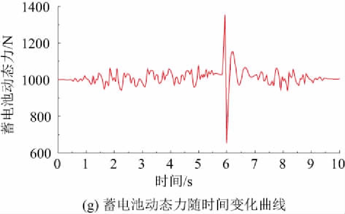

扭转工况(右前轮下沉)为车辆行驶最恶劣的工况。本文模拟的扭转工况是在路面设置一个长1m、宽0.5m、深0.12m的凹坑[13],客车以20km/h的速度行驶过去。仿真结束后,提取整车各载荷的动态力如图4所示。
图4 扭转各载荷动态力随时间变化曲线

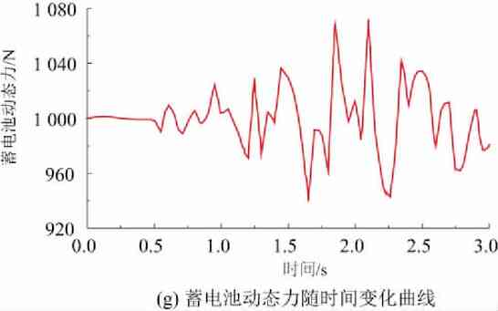

通过ADAMS/Car对纯电动城市客车进行整车仿真,获得满载弯曲工况与扭转工况中各载荷沿竖直方向的动态峰值力。其中,在满载弯曲工况中,乘客及整车整备动态峰值力为182720N、大电池包动态峰值力为3465N、小电池包动态峰值力为1980N、电动机动态峰值力为9995N和蓄电池动态峰值力为1072N;在扭转工况中,乘客以及整车整备动态峰值力为215225N、大电池包动态峰值力为4389N、小电池包动态峰值力为2321N、电动机动态峰值力为12382N和蓄电池动态峰值力为1352N。将获得的动态峰值力与静载荷的大小比较,如表2所示。

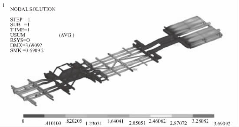

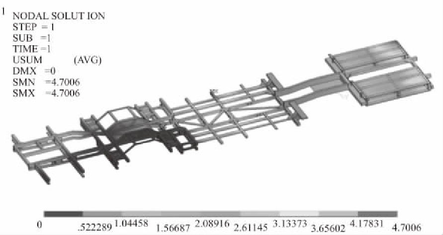

将客车动态仿真所提取的各总成动态峰值力施加到车架有限元上,作为分析的荷载约束,在ANSYS计算软件中对客车车架满载弯曲工况与扭转工况(右前轮下沉)进行有限元分析计算,得到两种工况下的应力云图与位移云图,如图7和图8所示。两种工况下的最大应力值均低于材料屈服极限345MPa。满载弯曲工况下,最大应力位置在后段车载电池包支架与右后轮架连接位置,最大应力值为138.09MPa,最大变形位置在车架中段小电池包左侧支架处,最大变形量为3.69mm,安全系数为2.5;扭转工况(右前轮下沉)下,最大应力位置发生在后段车载电池包支架与左后轮架连接位置,最大应力为196.8MPa,最大变形位置发生在车架中段小电池包右侧支架,最大变形量为4.70mm。两种工况下的应力与变形情况总结如表4所示。已知车架材料Q345的最大屈服强度为345MPa,取安全系数为1.5,而应力状况最差工况——扭转工况下的最大应力为196.8MPa,安全系数为1.75,>1.5,因此客车底盘车架在刚度和强度方面存在较大的可优化空间。
图7 基于动态峰值力满载弯曲应力和位移云图

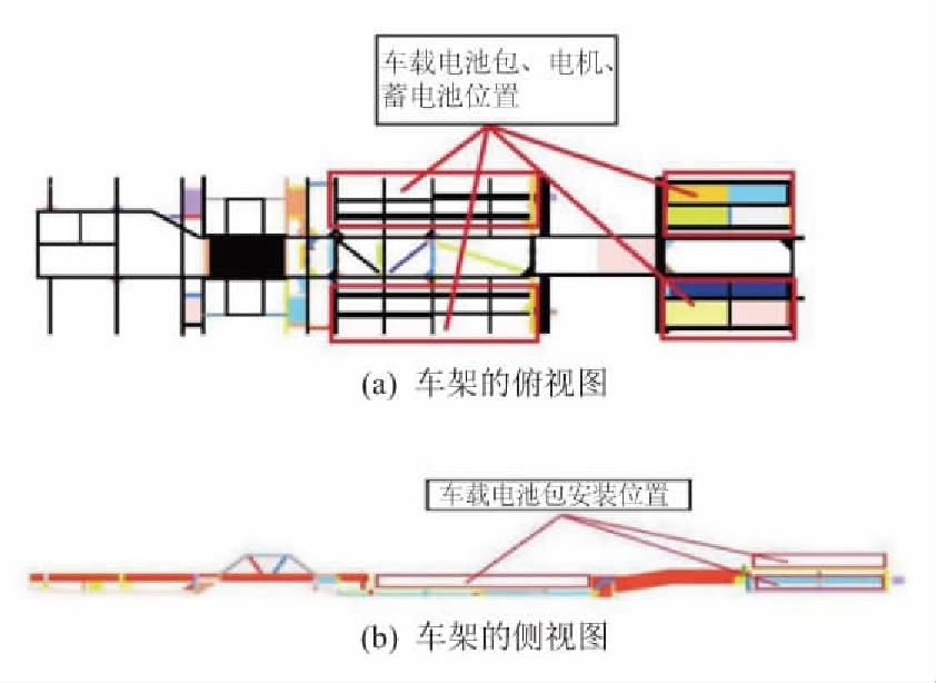

该纯电动城市客车车架长约12m、宽约2.5m、高约3.2m,主要由不同厚度的矩形钢和槽型钢构成。根据客车的二维图形在三维建模软件SolidWorks中建立客车的三维模型,将导出的stp格式三维模型导入SpaceClaim软件中进行前处理;将抽取完中间面并且简化完成的模型导入到HyperMesh软件中,对模型进行几何清理和网格划分。网格单元尺寸选择为10mm,模型划分完网格后的网格数目为600369,节点数目为592037。有限元模型如图5所示。车架的材料属性见表3所示。车载电池包安装位置及荷载分布情况如图6所示。

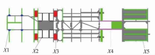

本文运用Optistruct模块中的Optimization命令,对客车底盘模型做参数化优化设计。设计目标函数f(W)是车架质量最小;定义约束为车架的应力和变形的上限值;设计变量为零件的厚度:X1、X2、X3、X4、X5,要求是应力小、变形小的左右两侧梁以及前后横梁,如图9所示。已知模型在扭转(右前轮下沉)工况下的最大应力为196.8MPa,最大变形为4.70mm,将应力约束的最大上限值定为200MPa,最大变形量放宽到10mm。

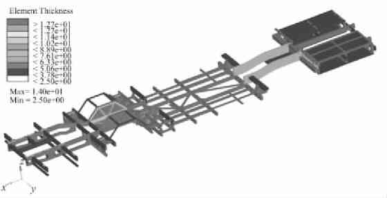

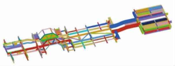

优化时的迭代次数为9次,最后一步迭代壳厚云图如图10所示。优化开始前车架的质量为2.2 t,优化完成后车架的质量为1.92 t,相比较减少了12.73%。表5所示为各设计变量优化前后的数值对比。
图10 最后一步迭代壳厚云图

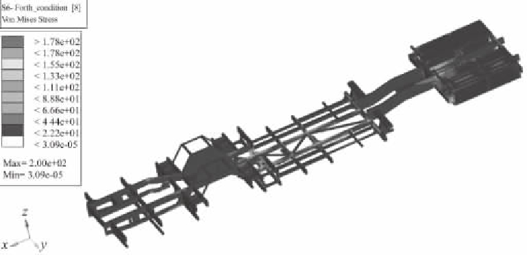

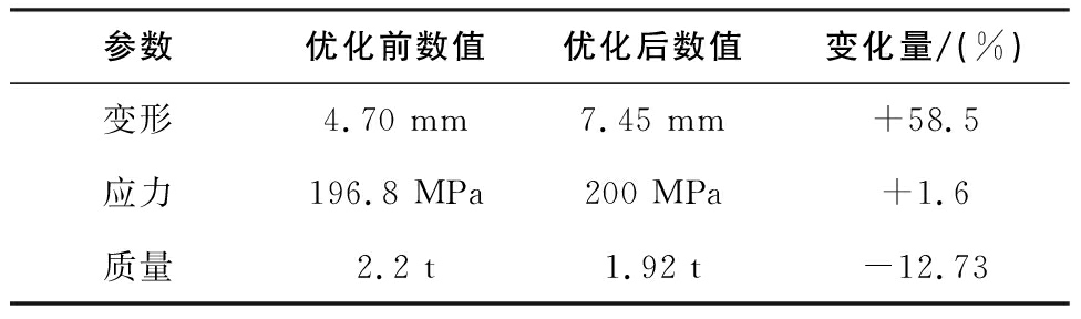

根据客车车架的优化结果,将优化后的客车底盘车架重新建模,对其进行静强度分析,校核应力要求最高的扭转(右前轮下沉)工况,图11表示优化后的扭转工况下变形云图与应力云图。客车底盘车架优化后扭转工况下的最大应力为200MPa,最大变形为7.45mm,符合底盘钢Q345的强度要求。表6所示为优化前后扭转(右前轮下沉)工况下应力与位移结果对比。
表6 优化前后各响应参数对比
图11 优化后扭转(右前轮下沉)工况下变形与应力云图
